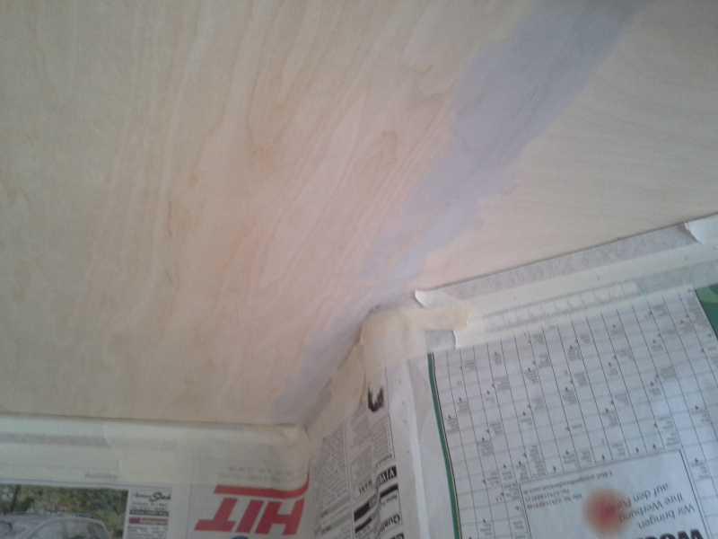

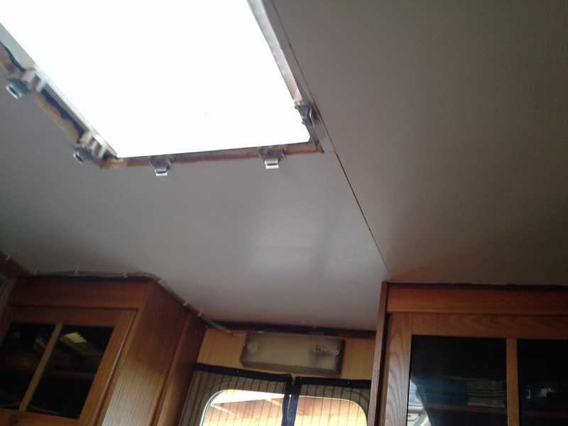

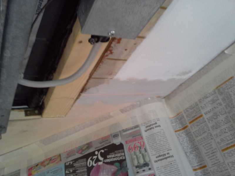

  • Gestern und Heute mal ein wenig die "Übergänge" zwischen alter und neuer Decke gespachtelt.Naja,nicht so mein Fall,aber schlechter aussehen wie vorher kann es nicht,wenn es fertig ist.Möchte im Urlaub nicht jedesmal an die Plackerei erinnert werden,wenn ich die Decke so sehe.Dafür konnte ich mich aber noch nicht aufraffen die Spurstangen zu tauschen.Muß ich aber die Tage doch endlich mal bei.Wenn die Decke fertig ist :lol:

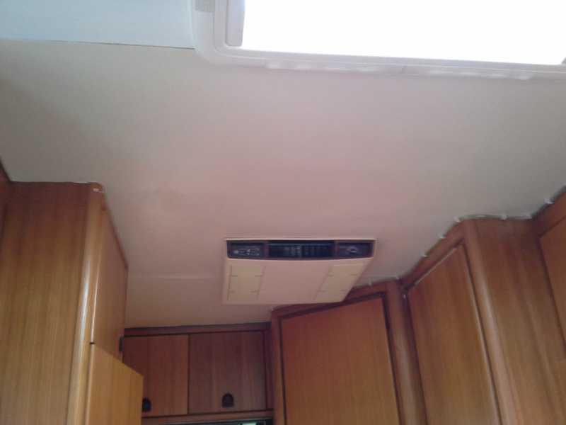

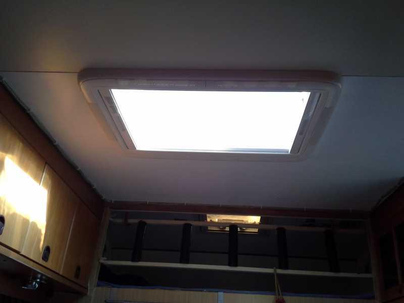

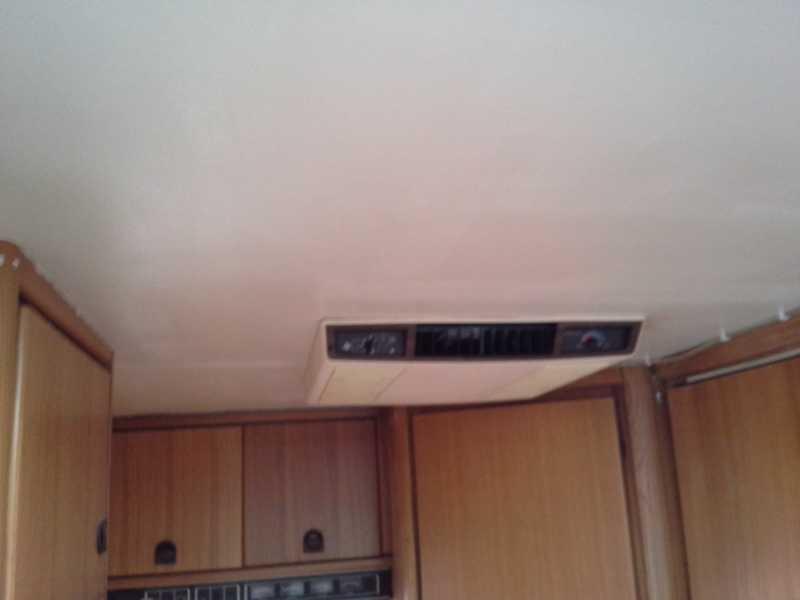

  • Heute habe ich mich dann mal aufgerafft die Decke fertig zu machen.Man was läßt sich Holzspachtel beschissen schleifen.Perfekt ist es nicht,wäre zu langwierig geworden,aber es kann sich sehen lassen.Frau und Kind sind beeindruckt,und ich zufrieden.Hier einige Bilderchen:
    LG Frank
  • Und das letzte Bild:
    LG Frank
  • Na Mann, Frank,
    das kann sich wirklich sehen lassen!
    Ich hätte die Decke jetzt wahrscheinlich noch mit einer Vlies-Tapete versehen :ohmy:
    Nein, im Ernst, damit kriegst Du die Spuren des Spachtels gut überdeckt. Dann noch eine kleine Abschlussleise rundherum, bzw. einen Deko-Kabelkanal, dann ist es perfekt :)
    Ich wollte Dir aber nicht noch mehr Arbeit aufhalsen, brauchst es Deinen Lieben ja nicht zu zeigen :woohoo:
