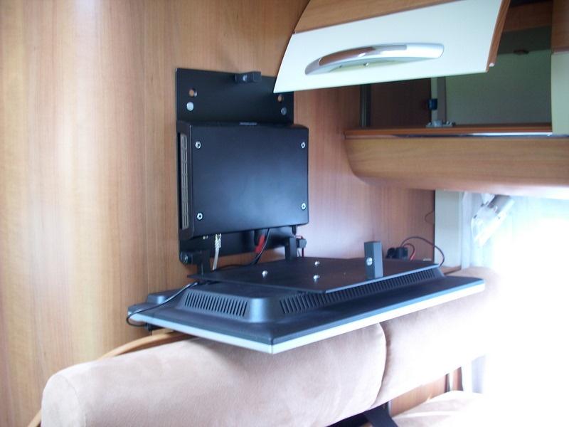

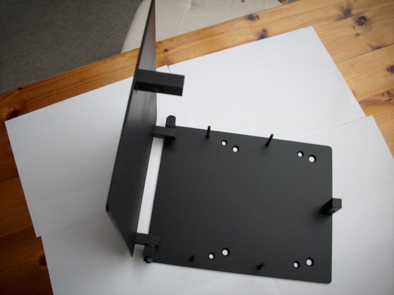

  • [attach:4]C:\Dokumente und Einstellungen\Udo Hanisch\Eigene Dateien\Eigene Bilder\Fernseher\Fernseher 001.jpg[/attach]
    [attach]C:\Dokumente und Einstellungen\Udo Hanisch\Eigene Dateien\Eigene Bilder\Fernseher\Fernseher 005.jpg[/attach]
    Bus 911 Udo
    Wanne-Eickel bleibt Wanne-Eickel
    Hobby Van Exclusive TL 500 GESC
    ich finde es ganz toll welches Echo eine so simple Darstellung einer Fernsehhalterung
    hervorruft.Es gibt soviel Lösungen ,so dass jeder seine geeignete findet.
    Ich versuche immer eigene Lösungen zufinden.Schließlich muß man sich als Rentner
    noch betätigen und man kann damit Geld sparen.
    Dieter
    braucht man einen Computer.

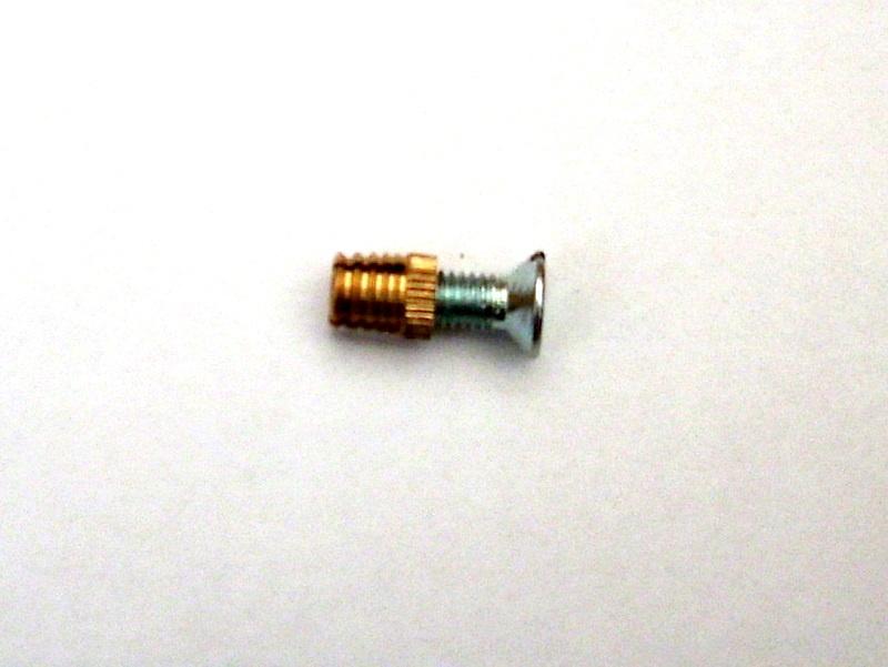

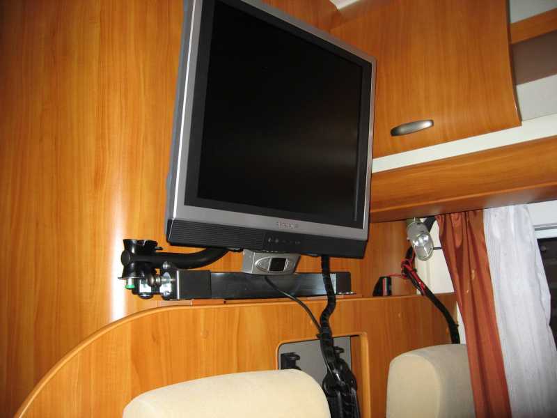

  • Hallo Sepp,
    jetzt hab ich die Übersicht verloren, wo muss ich antworten? glaube hier. Also die grosse Platte ist selbsgemacht. 6mm Aluplatte mit wie gesagt sechs Schraubenlöcher mit Senkung, und zwei M5 Gewinden für den eigentlichen Halter, der vom Freistaat in Sulzemoos ist. Die zwei Löcher im ori. Halter erschienen mir zu wenig, da hätte ich Angst dass es ausreist, also habe ich eine Adapterplatte gebastelt. Wenn du willst teil ich dir morgen die genauen Maße mit. Wei jetz is ja scho dunkl und saukoid.
    Grüsse Jochen
  • Hallo Jochen
    Die Maße für die Adapterplatte brauch ich nicht .Habe gemeint deine 2 Gelenkarme vom eigentlichen Halter.Habe nämlich einen 19 Zoll TFT ,da könnte es sein wenn die Arme zu kurz sind ,das ich ihn nicht nach hinten schwenken kann
    servus sepp
  • Hallo Sepp,
    ein Gelenkarm hat 16cm, dh. max. Auslage = 32cm. Bei der Adapterplatte hab ich gelogen, sie ist 8mm dick.
    Servus Jochen

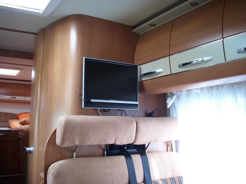

  • Ich greife das alte Thema wieder auf.
    Für den Van GESC suche ich jetzt eine TV-Halterung.
    Die im vorigen Van montierte Halterung Medio V mit der Schienenarretierung rechts wird nicht mehr gebaut.
    Was tun?
    Dieter, co-as, hat eine professionelle Lösung gebaut.
    Das bekomme ich nicht hin. Keine Möglichkeiten.
    Die Auszugschiene, die einige eingebaut haben, ist nicht schlecht.
    Aber, hält die in der Badwand?
    Der neue Fernseher wird ein 19", als ca. 47cm breit, ca4 kg schwer.
    Wie sind eure Erfahrungen bezüglich Festigkeit der Auszugsschiene an der Badwand?
    Wie stabil ist die Badwand? Ich denke da an die von Dieter verwendeten Messingdübel?
    Oder gibt es noch andere, käuflich erwerbbare Möglichkeiten.
    Vielen Dank für weitere Anregungen.
