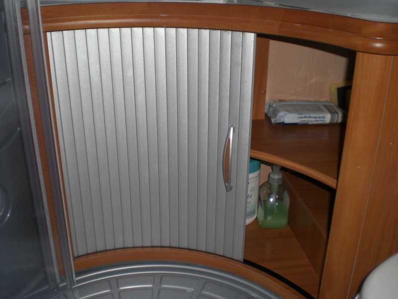

ich wollte noch ein Bild vom Rollschrank hochladen. Habe per Zufall erkannt wie es geht. http://www.hobby-wohnmobilforu…es/emoticons/cheerful.png Hier ist das Bild. Es zeigt den Schrank mit maximal geöffneter Tür. Ich hoffe, das mir das Forum jetzt besser weiterhelfen kann.

Hallo Lahnsteiner,
Du hast zwar jetzt ein Foto gemacht,aber leider nicht mitgeteilt ob sich hinter der Rolltür etwas verklemmt hat. Meine Tür ging auch nicht weiter auf.Ich kam mit meinem Arm durch die Öffnung hinter der Tür ganz nach links wo sich die Pappschachtel festgeklemmt hatte.
Es kann aber auch sein das zwischen den Führungen der Tür zu viel Luft ist.Dann geht die Tür aus der Führung raus und klemmt.
Wenn es so sein sollte musst du nur eine Führung lösen und unterfüttern. -
Ich habe den Schrank schon komplett ausgeräumt und leider nichts gefunden, was sich verklemmt haben könnte. Es ließ sich auch nichts ertasten, mit dem Arm kommt man nicht bis ganz hinten hinein. Bei den ersten Versuchen konnte ich auch das Zwischenbrett nicht ausbauen. Wenn es jetzt wärmer wird, werde ich mich nochmals intensiver mit dem Schrank beschäftigen. Ich werde mal alles probieren. Ich habe auch das Hobby-Werk angeschrieben, bin aber noch ohne Antwort. Ich hoffe nur, dass ich nicht das halbe Bad auseinandernehmen muss.

Hallo Lahnsteiner
Versuche mal bei komplett geschlossener Zustand die Tür ganz nach oben in die Führung zu schieben so das man sie unten aus der Führung herausnehmen kann . So wird es oft im Möbelbau prakteziert . -
Hallo Lahnsteiner
Was Kurt vorschlägt, das Komplette Rollo in die Höhe heben wird nicht funktionieren, da zu wenig Abstand von Rollo zur Führungsschiene sein wird, ich habe das bei meiner Abtrennung von Küche zum Bett komplett zerlegen müssen, um das Rollo ausbauen zu können. Wenn es wirklich so weit nach oben schieben läßt, dann müßtest du vorher die Rolloelemente mit einen Klebeband fixieren, da sonst sich nur die einzelnen Elemente nach oben schieben lassen, es könnte aber sein das an der Innenseite ein oder zwei breite Klebebänder Transparent vorhanden ist.
Du wirst es Wahrscheinlich trotzdem nicht aushängen können, da das Rollo wenn es ganz geschlossen ist, auf der linken Seite noch in den Schrank hineinragt, und es man so nicht als ganzes herausnehmen kann. Wenn es sich soweit nach oben schieben läßt das man es unten herausziehen kann, gäbe es eine Möglichkeit, dann müßtest du nur ein Stück (ein par Elemente zusammen ca. 20 – 30/cm) das Klebeband darf aber dann auch nicht länger sein, nach oben schieben und unten herausziehen, dann müßtest du den Klebestreifen entfernen damit es Flexibler wird, und ein einzelnes Element nach oben herausziehen, um so die Rollo aushängen zu können. Wenn das Funktionieren würde, hättest du vielleicht dein Problem gelöst, und du kannst soweit einsehen, ob sich da wo das Rollo in die Wand verschwindet etwas verklemmt hat, wenn es Tatsächlich so ist wie Gerd es vermutet und es auch selbst erlebte, das sich etwas verklemmte, dann kann meiner Ansicht nur der Spalt in dem das Rollo verschwindet zu gros sein, es sollte nicht mehr als 2/mm von Rollo zur Wand sein, wenn dieser Abstand größer ist dann eine Leiste oder eine Selbstklebende Schlagleiste (so wie sie bei Schranktüren auf der linken Türe im Möbelbau verwendet werden, gibt es auch im Bastler oder Baumarkt) eben auf diese 2/mm montieren. Ich wünsche gutes gelingen.
