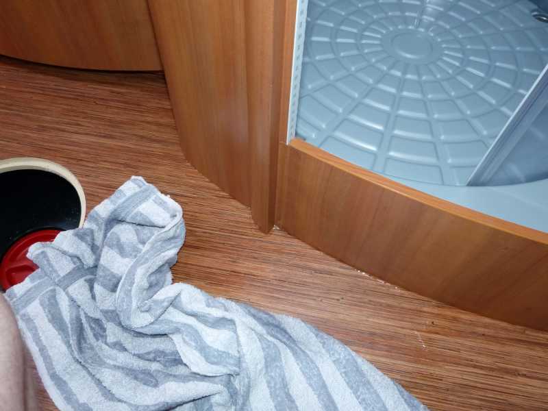

    Auch der Duschschlauch musste natürlich gereinigt werden und somit habe ich über den Duschschlauch direkt in den einen Abfluss der Duschwanne (vordere Seite in Richtung Fahrerhaus) einiges an Wasser hineinlaufen lassen.
    Allerdings lief das Wasser nicht in den Abwassertank, sondern unter der Holzverkleidung in den Innenraum.:evil:
    Habe sofort mit der Taschenlampe die Duschwanne inspiziert aber keine Risse gefunden.
    Ich nehme an, dass ich dies jetzt so deutlich gesehen habe weil das WoMo ja rechts auf den Keilen war und somit das Wasser gezielt in Richtung Innenraum geleitet wurde. Sonst nehme ich an, ist das Wasser unter der Duschwanne gestanden und dort hoffentlich wieder abgetrocknet.:angry:
    Somit gehe ich davon aus, das der Abfluss undicht ist. :angry:

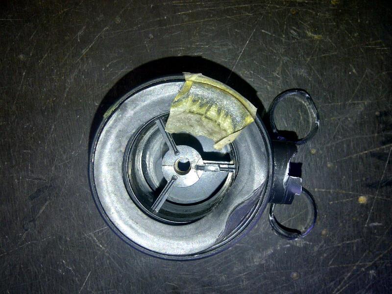

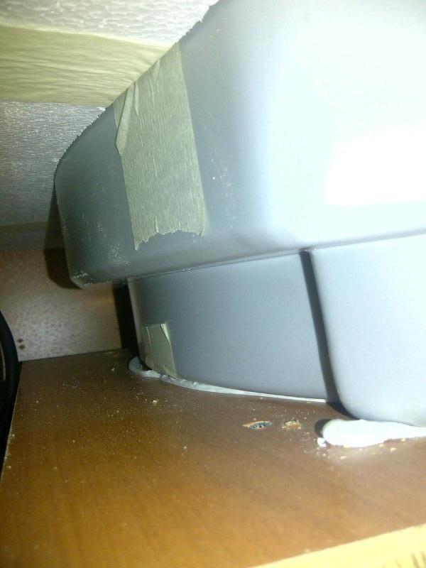

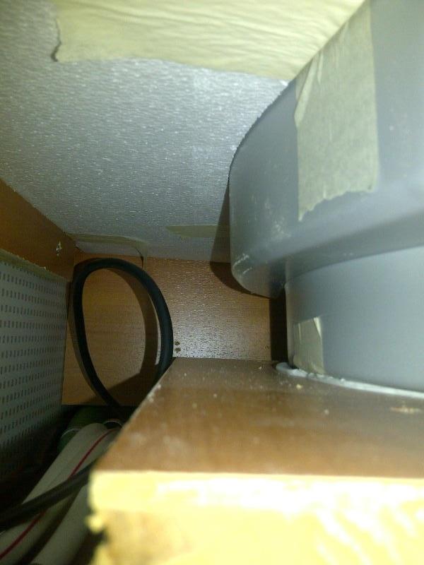

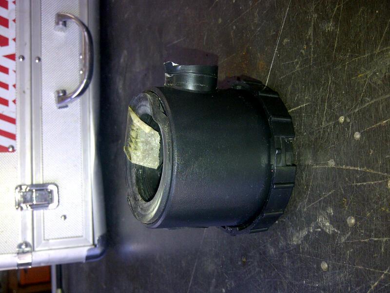

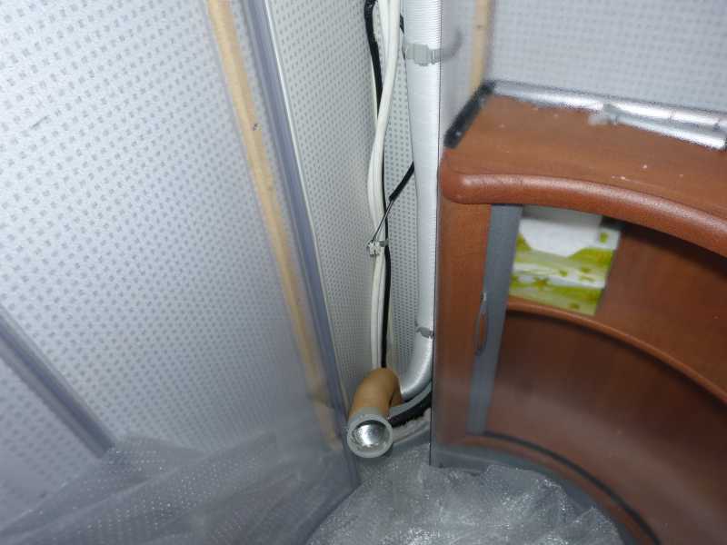

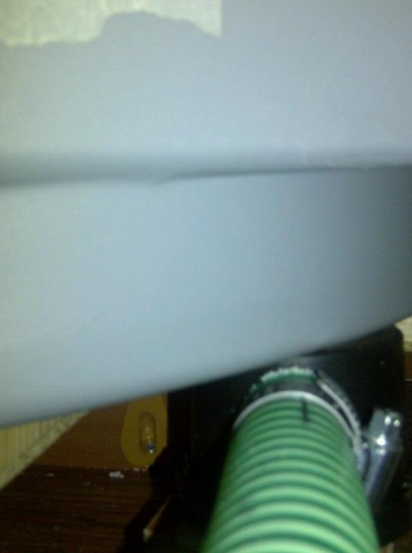

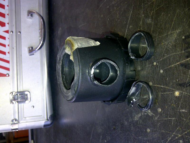

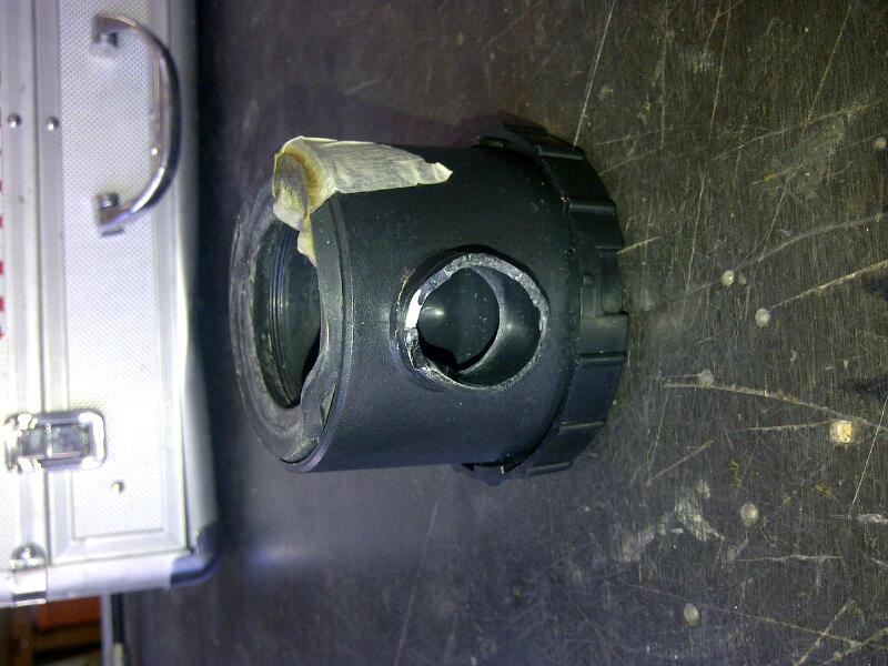

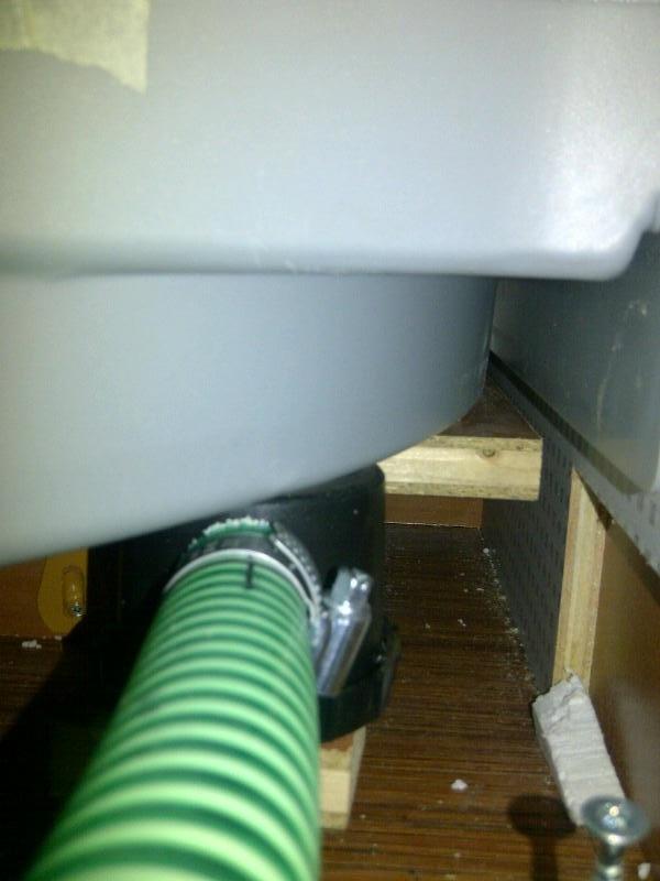

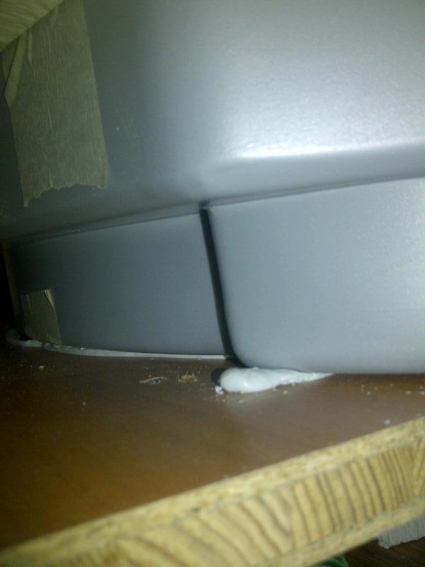

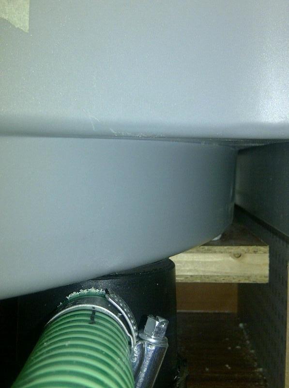

  • So, habe heute mein WoMo beim Doktor besucht und folgendes wurde festgestellt:
    Der Anschluss des Schlauches zum Siphon war aufgefroren::evil:
    Es musste nicht die ganze Duschwanne ausgebaut werden um an den Siphon (Fahrerhausseitig) heranzukommen. Es musste lediglich der komplette senkrechte Teil (dort wo der Duschschlauch dran ist) ausgebaut werden. Wenn die Duschwanne raus muss, müssen alle Möbel incl. Toilette ausgebaut werden.
    Wenn das Teil draussen ist, sieht man den Heizungsschlauch.
    Dort kann man mit schlanken Fingern und biegsamen Armen zum Siphon greifen und diesen austauschen. Wie man auf den nachfolgenden Bildern erkennen kann, ist genau dieser Siphon nach unten zum Boden abgestützt.
    Alle Bilder unter der Duschwanne wurden mit meinem Smartphone "Blind" aufgenommen. Aber ich finde diese sehr interessant, da man endlich mal sieht wie es unter der Wanne ausschaut.
    Es musste auch der Schlauch am Siphon etwas gekürzt werden, da dieser zu lang war und dadurch auch eine Steigung anstatt ein Gefälle im Schlauch war, die wohl zum Auffrieren geführt hatte.
