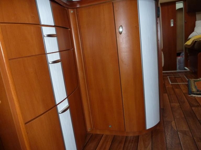

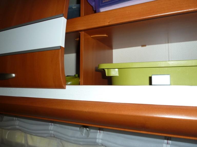

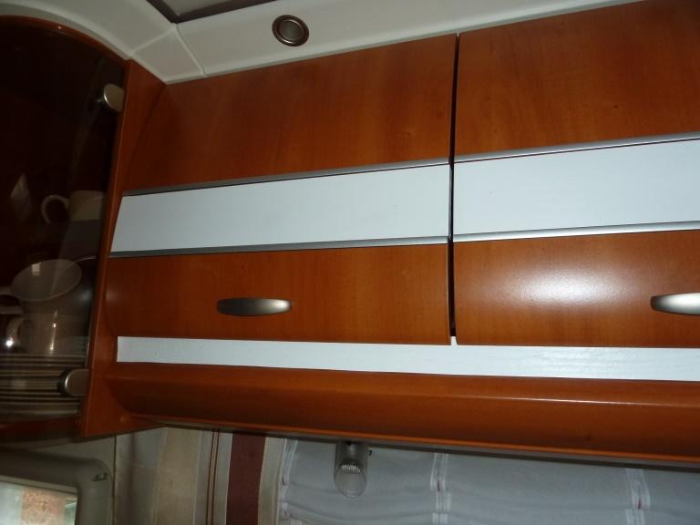

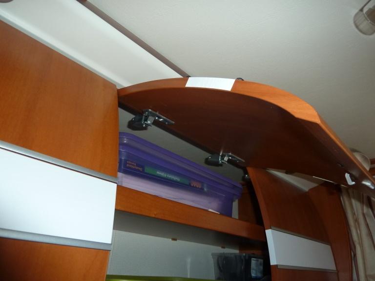

    wie versprochen ein paar Erläuterungen zu den Dekorstreifen:
    1. Material Streifen: normale Klebe-DC-Fix aus dem Baumarkt
    2. Material Leisten: normale Leisten für Paneeldecken aus dem Baumarkt
    3. Geschnitten mit einem scharfen Teppichmesser
    4. Streifen auf die originalen Streifen aufgeklebt, halten soweit ganz gut, nur die Ecken stehen langsam etwas auf
    5. Streifen auf den Klappen halten bombenfest
    Das Ganze ist jetzt ca. 2,5 Jahre aufgebracht.
    Weitere Fragen einfach stellen!
