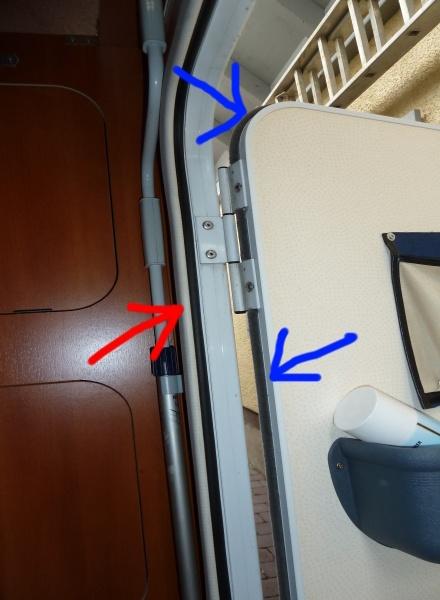

    Ich habe in der letzen Woche die Temperaturentwicklung in der Garage beobachtet. Feuchte im Rahmen zur Türe habe ich keine gehabt. Die Klappe ist abgedichtet mit Bürsten (siehe blauer Pfeil Foto). Der Klappenrahmen jedoch war auf der Innenseite (siehe roter Pfeil Foto) regelmäßig gefroren. Temperaturen nachts so ca. -10 bis -15° C. Ich glaube es auch fast, dass die Gummidichtung nicht das Allheilmittel ist. Also wie gesagt, einfach altes Handtuch, wisch und weg.
    viele Grüße
    Heiner

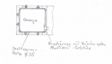

    Nun zu meinem Vorschlag der ja von allen sofort abgelehnt wurde.Da ich viel,in anderen
    Foren,unterwegs bin,haben mich einige Wohnmobilfreunde überzeugt,das es eine brauchbare Lösung
    ist.Denn, ein Vorschlag die Garage nicht zu Heizen finde ich Quatsch, denn ich will ja die
    Möglichkeit zum Trocknen der Sachen nutzen.Natürlich ist es nicht immer schnell zu Lösen.
    So,wie auf der Skizze, kann die Lösung ausschauen.Der Luftstrom kann durch den Einbau eines
    Multivent-Gebläse verstärkt werden. Je nach Größe des Wohnmobils kann auch eine Lösung,
    durch den Einbau einer Zusatzheizung, (Trumatic E2400)möglich sein.
    Solche abgezweigten Warmluftstränge kann man auch unter den anderen Klappen entlang führen.
    Wichtig ist aber auch eine regelmäßige Lüftung der Garage.
    Dieter

  • Hallo Dieter,
    möchte dieses Thema nochmal aufgreifen. Abgelehnt ist eventuell nicht der richtige Ausdruck. Am Anfang hatten wir von den Klappen gesprochen, also allen. Das finde ich nicht praktikabel. Deine Lösung ist ja nur auf die Heckgarage bezogen. Da möchte ich Dir beipflichten, das könnte eine Möglichkeit sein. das Gebläse als Unterstützung ist gut. Wobei wahrscheinlich die Rohre in irgendeiner Form immer im Weg sind. Ich hatte schon angemerkt, daß ich einen 2. Ausströmer setzen will, gehe also auch Deine Richtung. Gleichwohl werde ich meine Heckgarage etwas ummodeln, so daß ein bis dto. verlorener Platz zugänglich wird. Dann ist eine direkte Verbindung der Heizschläuche respektive Doppelboden mit der Garage gegeben. Das muß ich mal sehen, wie sich das ganze im Sommer auswirkt, wenn der Roller in der Garage steht (Gerüche in den Doppelboden, keine Ahnung) Auf jeden Fall mache ich mir eine Klappe mit Magnetverschlüssen hin, diese kann dann im Sommer geschlossen sein. Im Winter ist kein Roller drin. Aber so ist das bei jedem Modell verschieden, eine Universallösung gibt es nicht.
