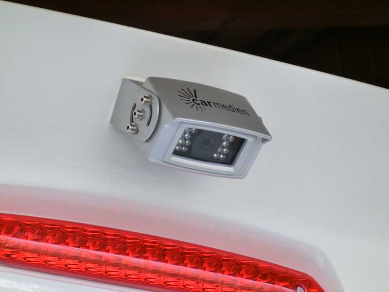

Ich bin gerade dabei die Rückfahrkamera auszutauschen. Die Kabelführung für die vorhandene Kamera am Van
hat Hobby Innen in Richtung rechten Rücklicht und dann weiter Außen verlegt.Ich werde dieses Kabel nutzen.
Der Anschluß Kamera zum Kabel ist durch eine Steckerverbindung,mittels Miniatur-Rundstecker MP-371/S4
vorgenommen worden.Dadurch beträgt das Kabeleinführungsloch nur 14mm.Die meisten Kameras haben diesen
Anschluß mittels Cinch oder verschraubaren Videostecker,dadurch ist das Kabeleinführungsloch entsprechend
größer.Die Anpassung an die Miniaturverbindung stellt kein Problem dar.

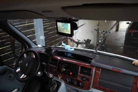

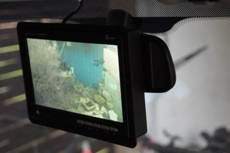

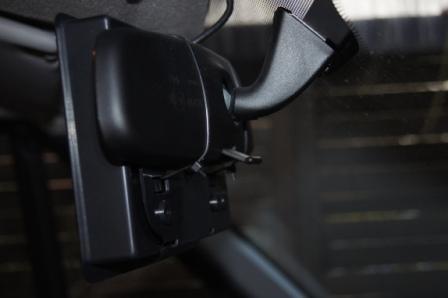

auch ich habe vor einigen Monaten eine Rückfahrkamera an den Van gebaut.
Mit dem Kabel bin ich von Innen durch die Hängeschränke und Vorne unter die Verkleidungen bis zum Innenspiegel. Dort wurde der Monitor befestigt. –siehe Bilder-
War die Arbeit eines ganzen Tages.
Der Monitor hat während der Fahrt die Rückspiegelfunktion. Er geht mit dem Starten an.
Ohne das Teil würde mir echt was fehlen.
Gruß Lothar

Hi Frank,
der Monitor geht mit dem Starten des Motors an. Habe ich am Radio Anschluss angeklemmt. Während der Fahrt schaut man automatisch zum Rückspiegel/Monitor und hat den nachfolgenden Verkehr im Blick.
Der Blick nach Vorne wird hierdurch nicht gestört. Es ist eher der Blick zum Navi oder Handy der ablenken könnte.
Gruß Lothar

die Rückfahrkamera (1 Kamera) und den Monitor mit Kabel habe ich so im September bei Ebay im Sofortkauf erworben.
(Als Vergleich Ebay Nr. 350423040783).
Die Kamera zeigt im oberen Bereich den folgenden Verkehr und unten Teile der Fahrräder auf dem Radträger.
Wie geschrieben, möchte ich nicht mehr vermissen........ :cheer:
