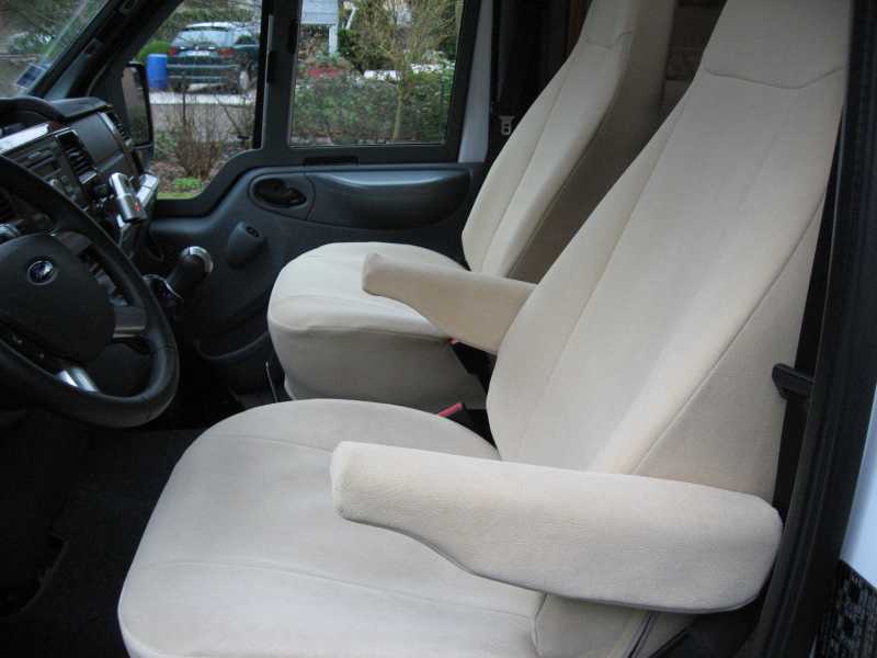

    Der Fahrersitz ist wieder eingebaut. Mit zwei Armlehnen, ca. 2,5 cm erniedrigtem Sitzpolster und einer Lordosenstütze mit mit Luftbalg.
    Gleichzeitig habe ich erst mal die obere Abdeckleiste der Remi-Verdunkelung abgenommen.
    Das Sichtfeld ist deutlich offener für meine Größe von 1,90 m.

  • Nachdem wir jetzt kompletten Ersatz für unsere Sitzbezüge mit dem offensichtlich empfindlichen hellen Microfaserbezug haben, hat die Gattin auch wieder den Bezug für die Armlehne. Danke Andreas.
    Die erste Ausfahrt mit dem umgebauten Fahrersitz war positiv.
    Dank der Abpolsterung von ca. 2,5 cm und der fahrereseitig entfernten oberen Blende der Remi-Frontverdunkelung, habe ich mit meinen 1,90 Länge und Sitzriese nicht mehr das Gefühl einer Blickfeld-Beschränkung. Es war so problemlos, dass es mir gar nicht mehr auffiel.
    Auch die linke Armlehne ist ein positiver Eindruck. Ganz entspannt beide Arme auflegen und fahren.
