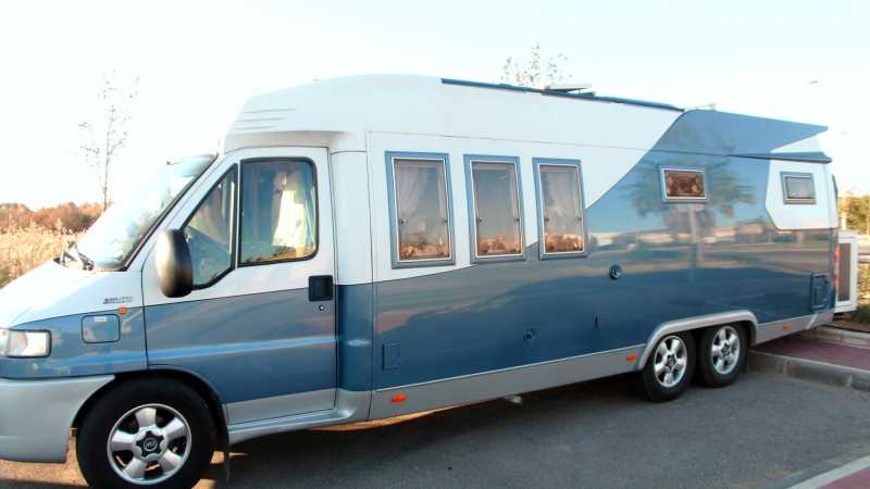

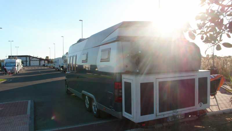

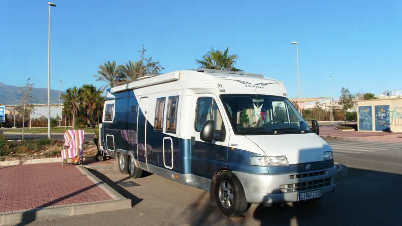

  • hier möchte ich für einen womo-freund hier in almerimar sein fahrzeug vorstellen, welches er aus altersgründen (Ca. 80 jahre) verkaufen möchte. das fahrzeug ist sehr gepflegt und von feinseter ausstattung. alus, 300 watt paneelen, 300 ah batterien usw. siehe bilder.
    ca. 100.000 km gelaufen und 11 jahre alt; vb 30.000€
    bei anfragen nähere auskünfte werde ich dann geben.
