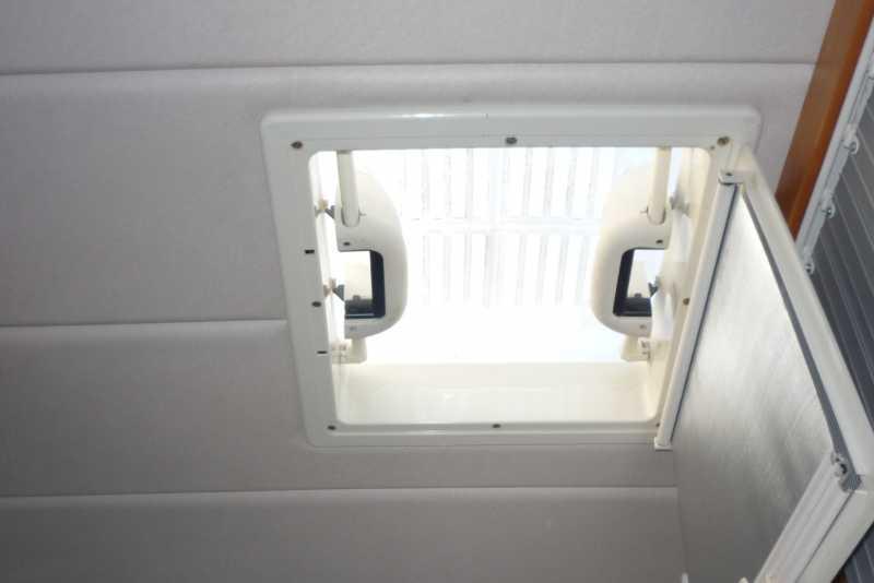

    endlich hab ich mich auch dran getraut und mein Midi Heki über dem Bett eingebaut. Deine 2,5h hab ich nicht ganz geschafft, es war aber auch gar keine Zauberei. Ich kann Deine Ausführungen nur bestätigen. Habe es mittig und längs eingebaut und dank der Hartholzleisten gab es tatsächlich null Probleme mit der Wölbung. Bisschen aufpassen muss man bei der Platzierung, damit ausreichend Abstand zum Handlauf auf dem Dach bleibt. Nachdem es gestern bei uns geschüttet hat, hab ich auch den Dichigkeitstest positiv erledigt. 1 Kartusche Dekalin ist realistisch, bin da auch eher reichlich ran gegangen und hab abschließend etwas "getupft".
    Wahnsinn wie hell es nun im Womo ist. Schade, dass es so ne Haube nicht für 50x50er Ausschnitte gibt, dann wäre die Originalhaube in der Mitte gleich auch noch fällig.
    Ich habe mich übrigens wegen der nicht ganz stabilen Witterung von innen nach außen gearbeitet. Also zuerst innen und außen angezeichnet, damit da auch alles passt. Dann habe ich mit einem Mulitool und Metallsägeblatt innen den "Himmel" ausgeschnitten. Gerade bei den Schnitten längs waren ca. 0,8mm Metallbänder mit zu durchtrennen. Dann innen die freigeschnittene Stelle mit Spachtel und sanfrer Gewalt herausgenommen und das Styropur flächig entfernt. 27x27mm Hartholzleisten geschnitten, dafür auch Styropur aus dem Spalt zwischen Himmel und Dachhaut entfernt und die Leiste mit Hammer und sanften Schlägen eingepasst. Erst dann habe ich in den Ecken kleine Bohrungen zur Markierung gemacht.
    Dann aufs Dach und den Ausschnitt noch mal geprüft und mit Malerband außen vor Beschädigung geschützt. Mit einem 25er Forstnerbohrer die 4 runden Ecken erstellt und mit der Stichsäge schön gerade ausgeschnitten. Die Dachhaut ist ca. 5mm GFK und wirklich sehr stabil, dank der Leisten hatte ich aber keine Probleme mit der Festigkeit nach dem Ausschnitt.
    Dann konnte ich das erste Mal das Femster auflegen. Dichtflächen gereinigt (erst Benzun, dann Silikonentferner), Dekalin satt in die dafür vorgesehene Nut des Außenteils und das Fenster quer auf dem Dach abgelegt. Dann hab ich es von innen angehoben und in die finale Position gedreht und vorsichtig abgelegt. Wieder aufs Dach und rundum leicht angedrückt. Überall trat Dekalin aus, also genug drauf gemacht :)

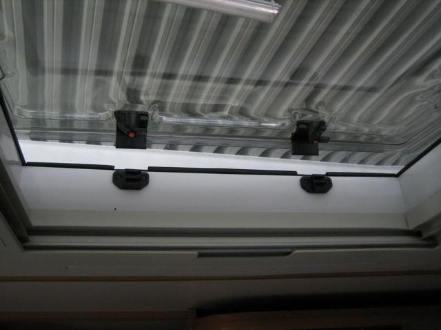

    Dann hab ich innen die Halteböckchen angebracht (2mm vorbohren ins Hartholz). Ich hab für das ca. 44mm starke Dach das Montageset 1379 (43-52mm) verwendet. Der Experte bei Dometic der die Schrauben zusammenstellt, sollte noch mal in sich gehen. Die Böcke werden mit PZ-Bit im Holz und PH-Bit am Fensterrahmen verschraubt :blink: Die Kurbel hat dann Torx...
    Ok, also alles rundum ganz leicht angezogen und dann schön über Kreuz nachgezogen bis außen alles gut anlag. Da der Himmel innen doch noch etwas Wölbung besitzt, hab ich den Innenrahmen an den vorgesehenen Stelle zusätzlich verschaubt. Schrauben dafür liegen nicht bei, vermutlich hatte Dometic grad keine Schlitzschrauben vorrätig ;)
