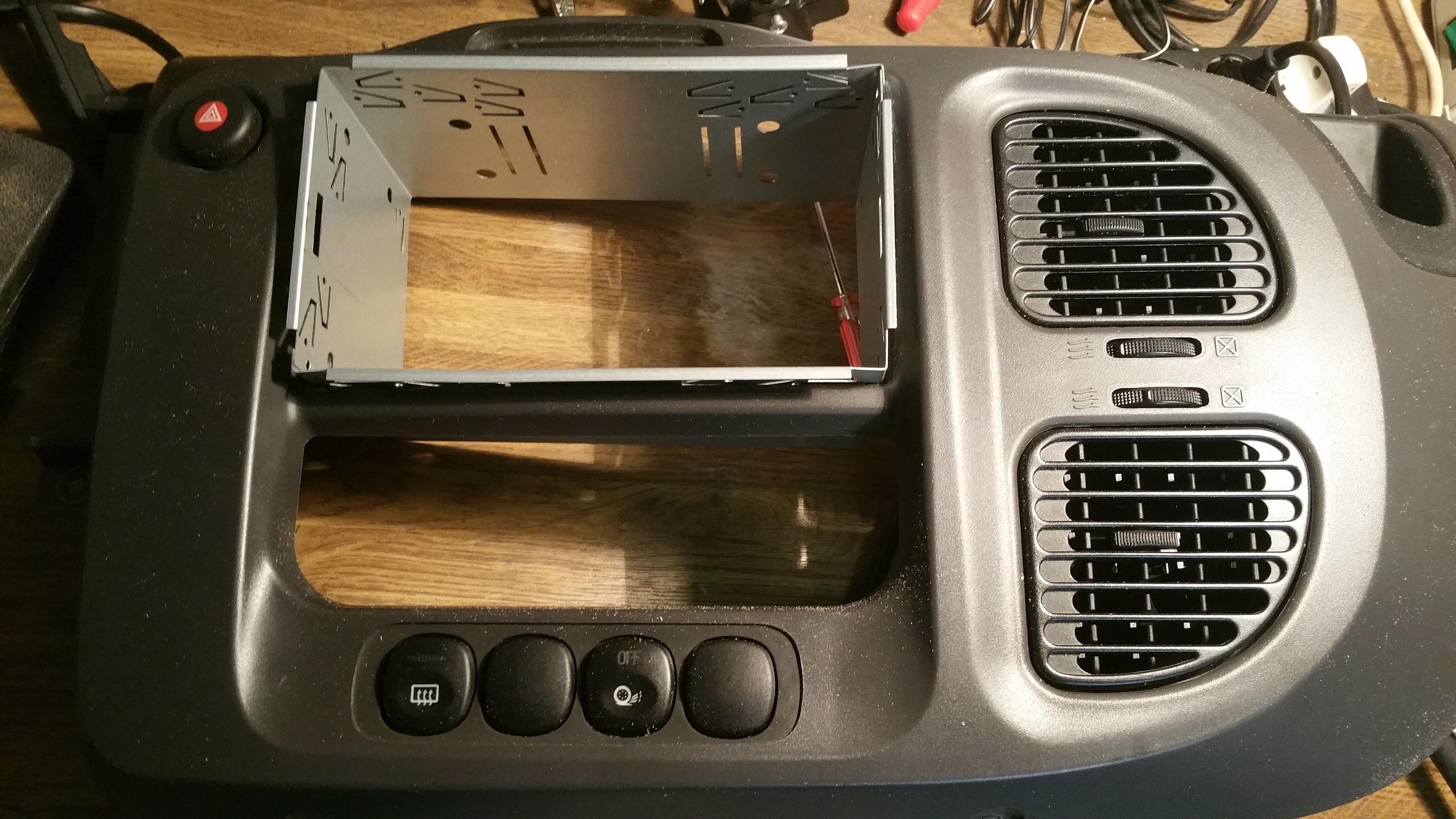

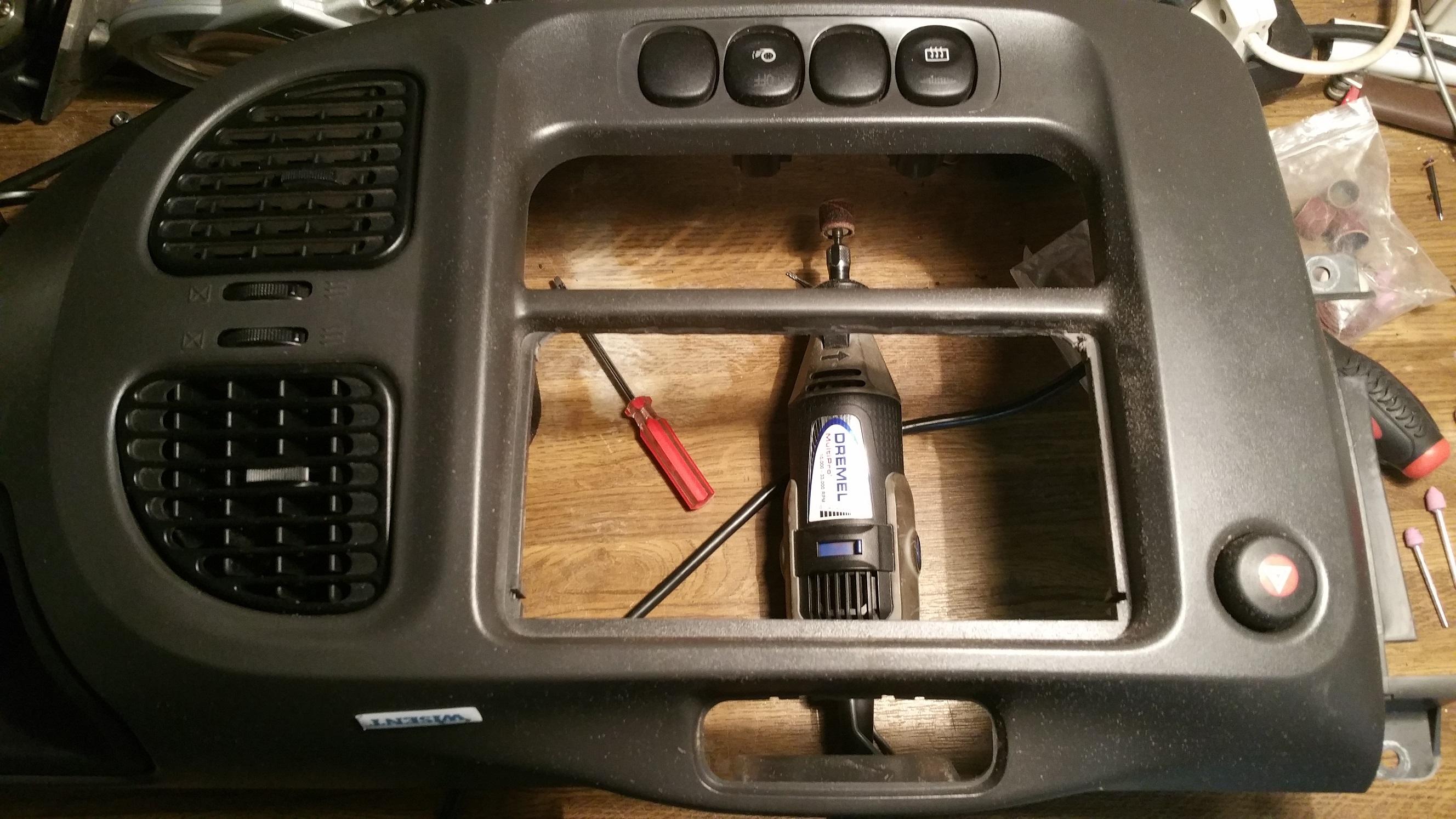

Nachdem ich letztes Jahr den Spruch " wer billig kauft, kauft zweimal" ausprobiert habe und mir dann in Düsseldorf auf der Messe ein paar neue Radios angeschaut habe, war für mich klar, da muss ich mir was einfallen lassen. Als erstes wurde das Pearl Radio ausgebaut und EBay verkauft, ohne viel Verlust.
Danach ging es ans Messen und war ich mir sicher, da bekomme ich ein 2 DIN Radio in den 1,5 DIN Schacht rein. Lange beobachtete ich EBay und EBay-Kleinanzeigen um eine gebrauchte Mittelamaturenbrettverkleidung zu bekommen. Neu kostet das Teil 175 €. Zuerst bekam ich eine beschädigte und später eine super intakte für 19€ bei EBay. Mit der Ersten konnte ich erst Mal üben. Habe den Schacht mit einem Dremel aufgearbeitet, ging eigentlich sehr gut. So konnte ich mich dann mit dem Kauf des neuen Radios beschäftigen. Es ist ein Zenec Z - N720 geworden. Leider konnte man nicht den Original- Schacht nehmen, da der größer ist als DIN 2. Also wurde der Standartschacht genommen und die zweite gute Verkleidung vorbereitet.

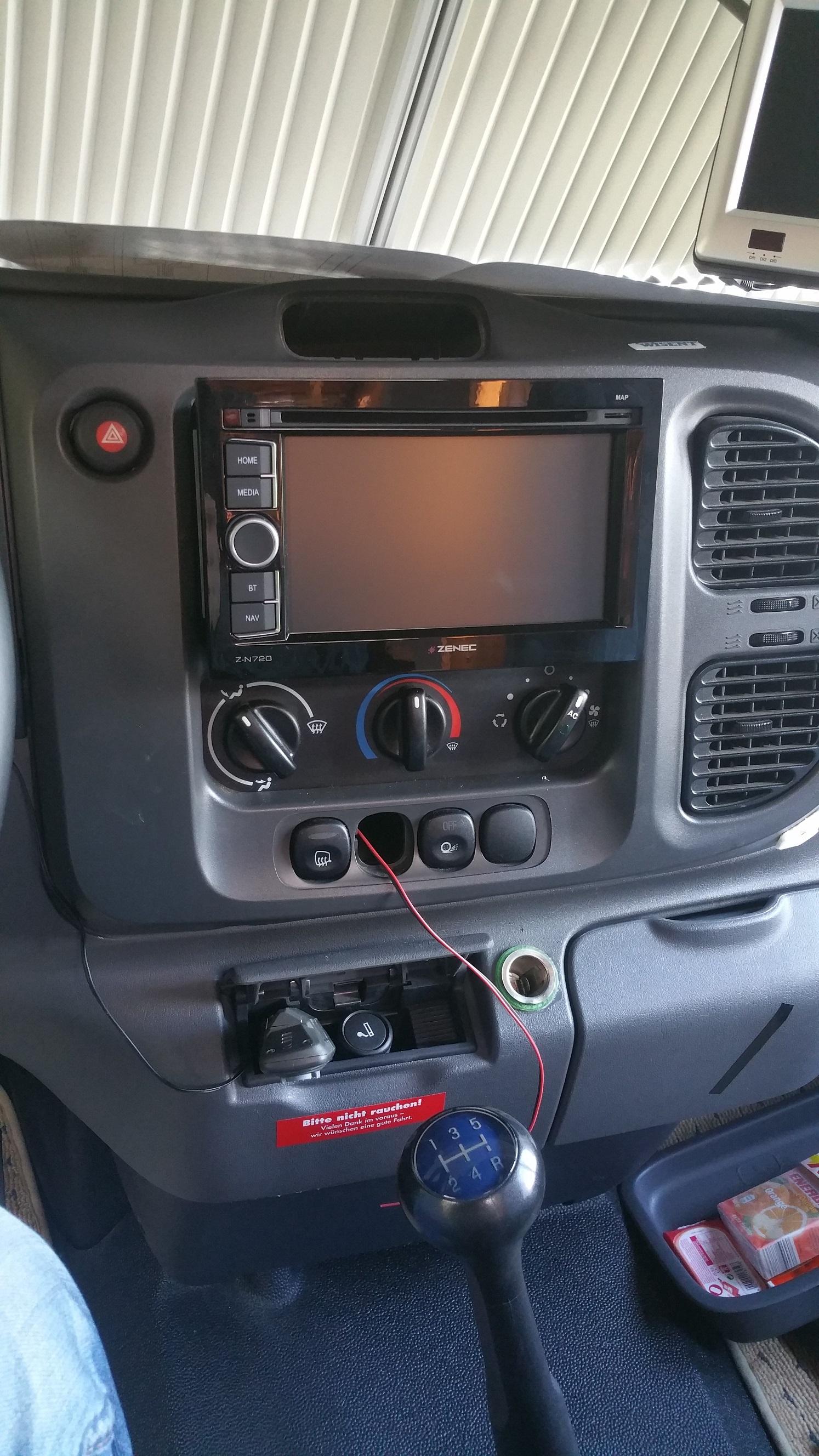

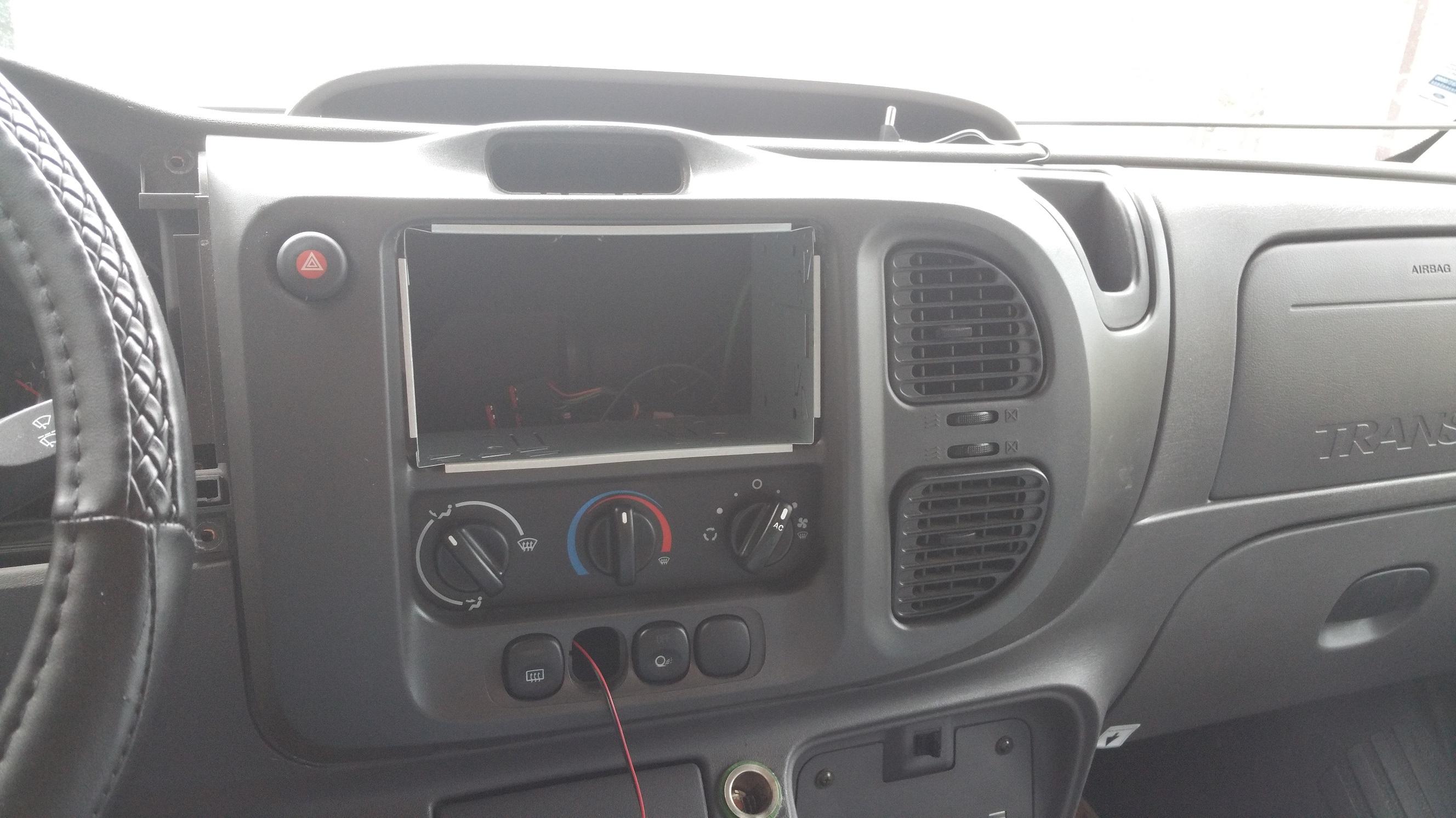

Am 1.04. habe ich unseren Hobby dann aus dem Winterquartier geholt und habe angefangen das Radio und die Verkleidung auszubauen.

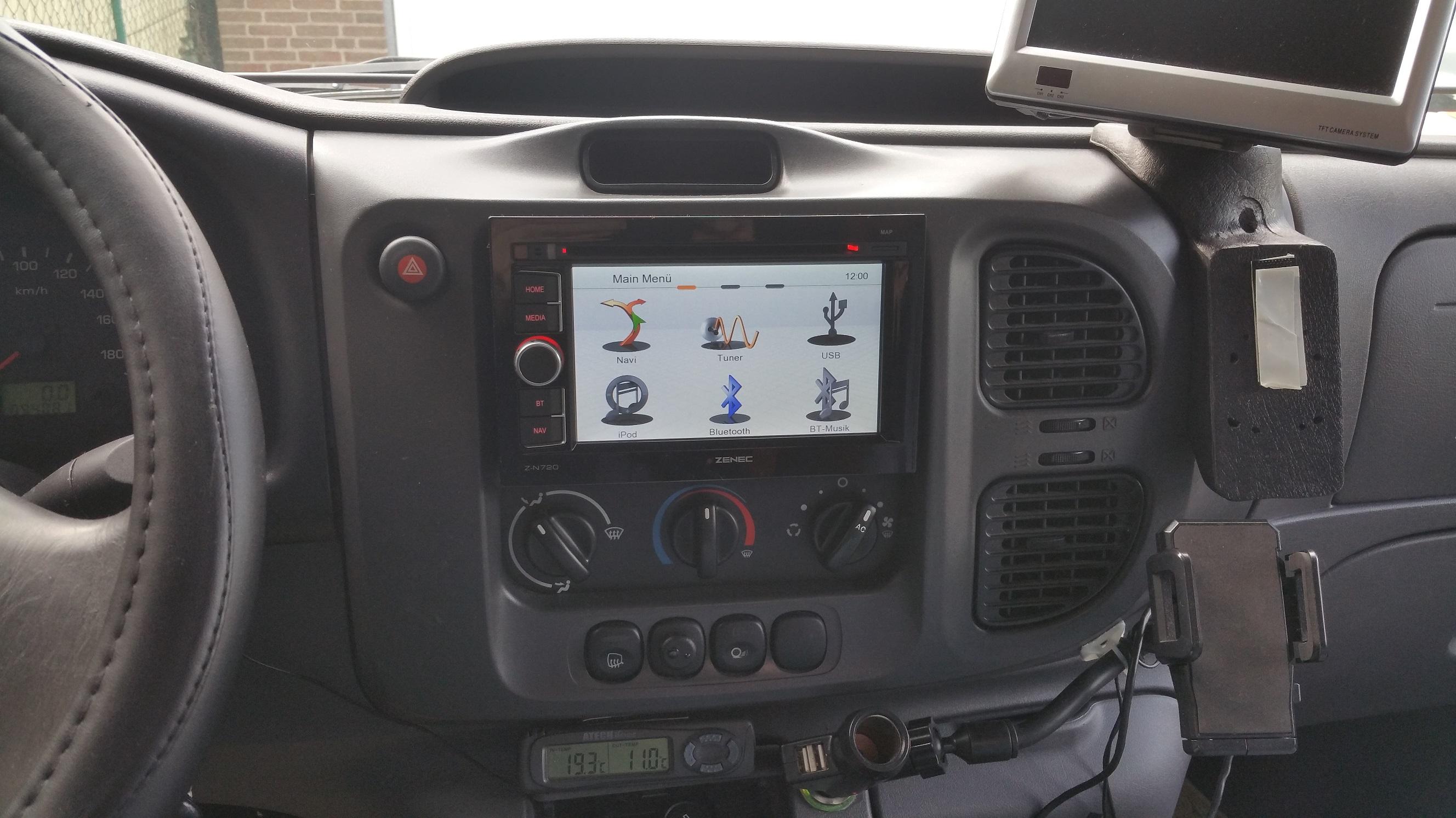

Als ich das neue Radio einbauen wollte stellte ich fest, das dort eine Amaturenbrettverstärung einige Millimeter im Weg ist. Habe sie ausgebaut und etwas verjüngt, sodass sie nicht mehr stört. Neues Radio eingebaut und echt gestaunt was aus den originalen Türlautsprechern doch für ein Klang rauskommt. Die alte Verkleidung habe ich mit altern Ford - Radio eingemottet, sodass man es später wieder in den Originalzustand bringen könnte.

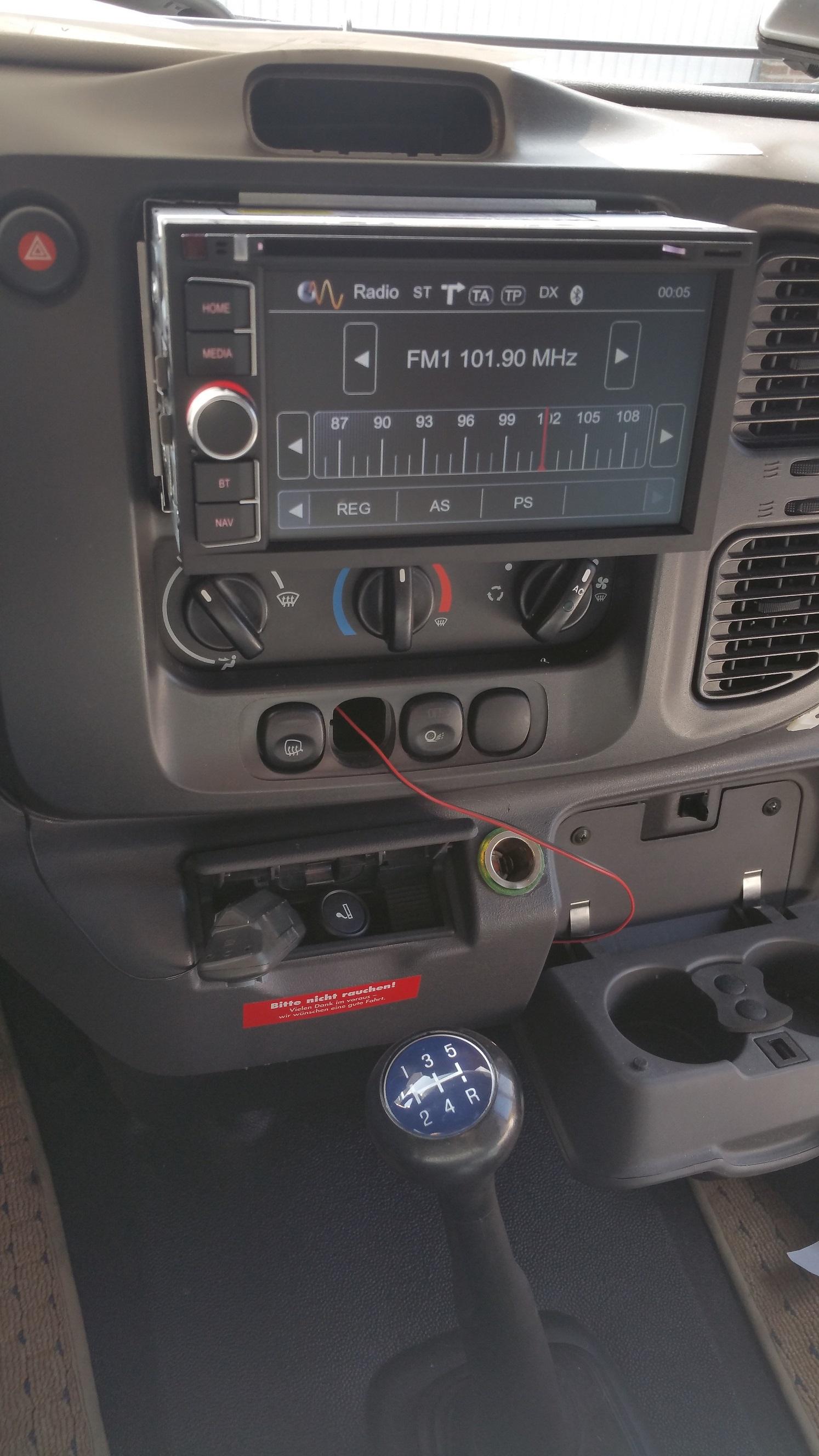

ich habe mir diese Woche ein Navgear 1 DIN Android DSR N310 mit Europa Karten bei eBay gebraucht gekauft, da ich mir auch nicht sicher war ob die Dinger was taugen. Das Radio ist ja eigentlich eine eierlegende Wollmilchsau. Kann ja wirklich alles. Musste ein 1 DIN nehmen, da in unser Armaturenbrett kein Doppel DIN rein geht. Habe es eingebaut und angefangen Apps auf zu spielen, geht alles gut, aber was soll ich sagen, der Radioempfang ist nicht sehr gut. Eher befriedigend. Genaues kann ich aber erst nach der ersten Ausfahrt sagen. Über den 1 Mai fahren wir ins Alte Land, dort muss es zeigen was es kann. Bis auf den Radioempfang bin ich aber echt begeistert.
