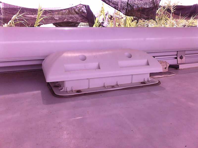

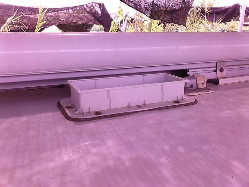

Anbei Bilder,die du sehen wolltest.Kamin mit und ohne Abdeckung.
Kühlschrank funktionierte in Deutschland sehr gut.nach wenigen tagen in Spanien,bei aussentemperaturen über 30 grad stieg die Temperatur im Kühlschrank immer weiter an,obwohl er auf höchster Stufe lief.auf gas und auch auf Strom.kuehlschranktemperatur war dann bei 15 bis 20 grad.dometic gab telefonisch Ratschlag:Düse durch pusten. Brachte keinen Erfolg.dann kam ich auf die Idee,die kaminabdeckung auf dem Dach zu entfernen.siehe da,Kühlschrank ging auf 6 grad zurück.die Abdeckung staut die Hitze zurück.
