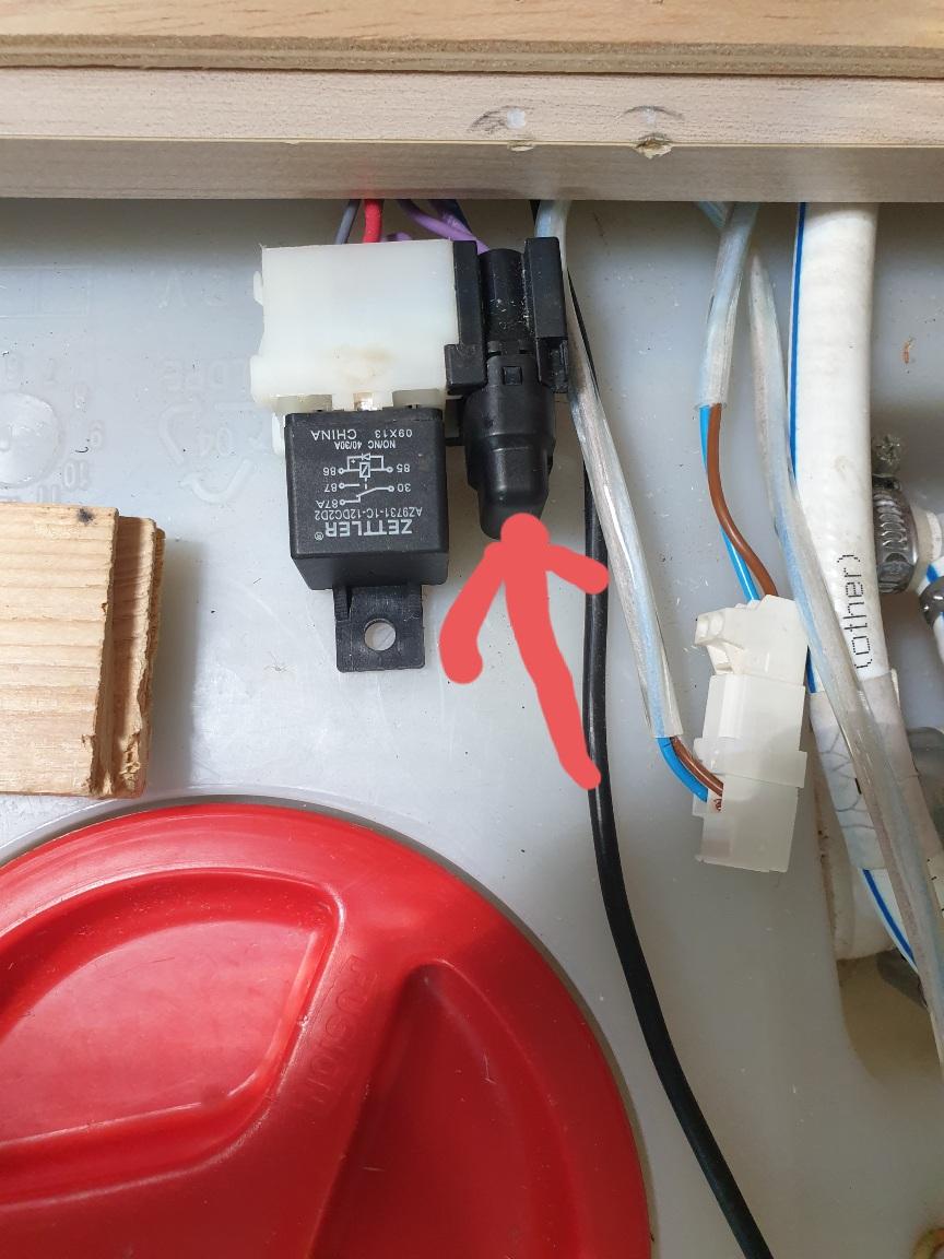

hab den Fehler nun gefunden da ich heute die nötige Ruhe dazu hatte.
Es war eine seperate Sicherung welche nicht im Handbuch verzeichnet ist.
Hab ein Foto gemacht um euch an meiner Erfolgreichen suche Teihaben zu lassen.
Wenn man weis wo die Sicherung 7,5 Amperesich befindet dann ist es immer ganz banal bei so einem Fehler.
Auf jedenfall läuft die Pumpe wieder
lg Franz. -

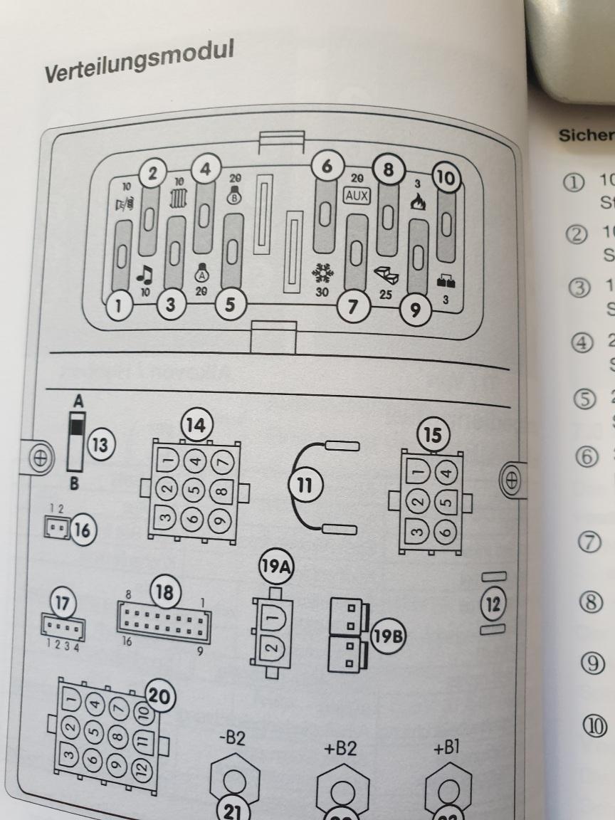

Bräuchte mal bitte Euere kompetente Elektrohilfe
Wasserhäne offen aber es kommt gemessen kein Strom an der Pumpe an.
Im Bedienhandbuch ist unter Sicherungen die Pumpe nicht aufgeführt.
Frage hat evtl.jemand den Schaltplan vom Hobby Siesta V65GE Bj 2013/14?
Bin erst morgen wieder zuhause und werde mich dann auf die Suche machen .
Danke im voraus gruss Franz -
