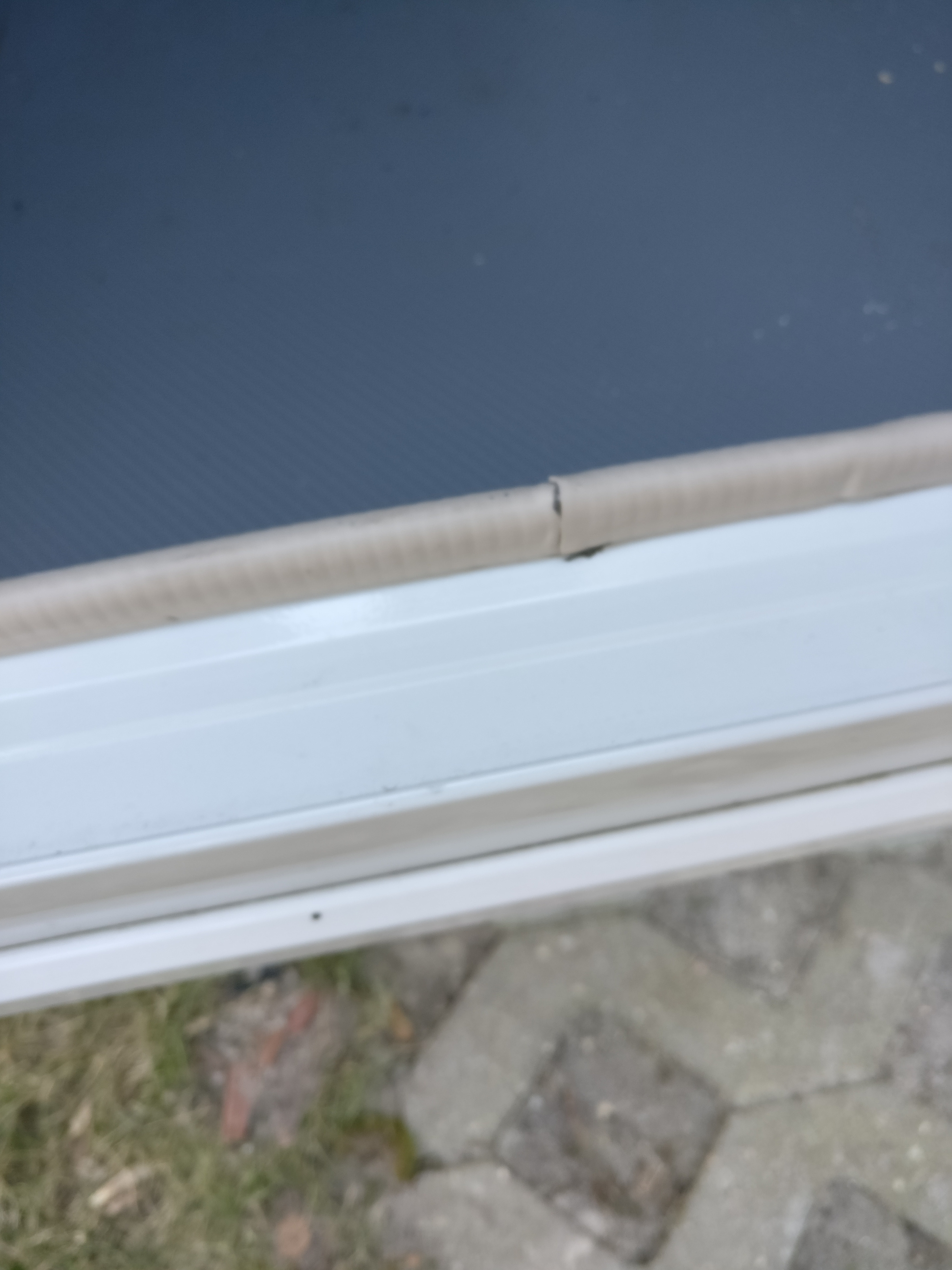

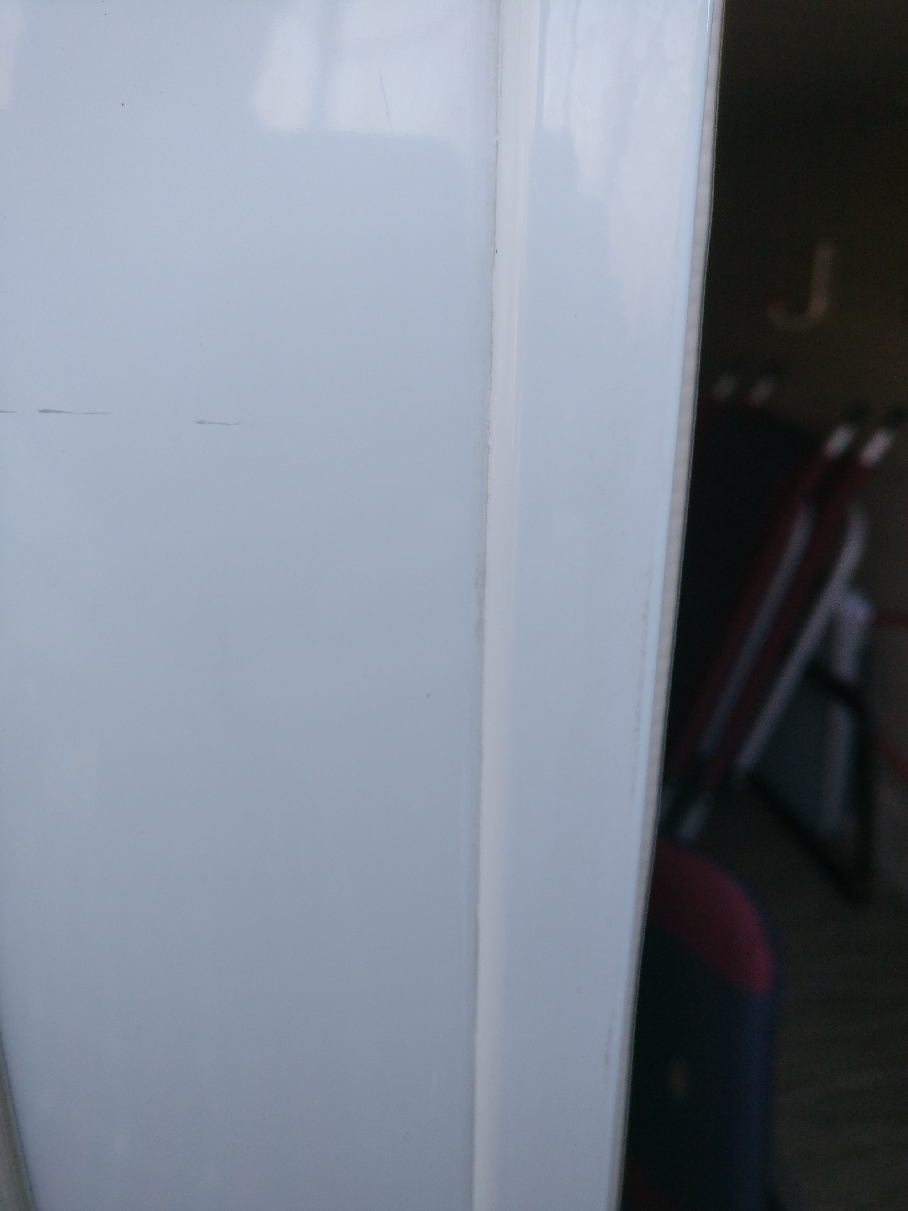

Hallo Bastian,
schön, dass deine Suche noch von Erfolg gekrönt war.
Der Kantenschutz im Rahmen sowie dieser selbst sind mit der dunklen Dichmasse eingedichtet, eine Sorte von Dekalin. Kein Silikon verwenden, das ist auf Dauer nicht flexibel genug, um den Anforderungen eines WoMo standzuhalten.
Bei mir wurde der Kantenschutz neu gemacht, und dieser hat in der Rille eine Raupe Dichtmittel. Damit kann sich kein Wasser, wenn dieses mal unten stehen sollte, nach innen ziehen.
Der Rahmen ist normalerweise ebenfalls mit diesem Dichtmittle eingedichtet, das sollte eigentlich gut halten. Aber bei mir war es wohl nicht so, so dass nach drei Jahren sich Wasser zwischen Aufbauwand und Rahmen den Weg nach innen gesucht hat. Nach dem wiederholten Abdichten habe ich nun Ruhe.
Moin Bastian,
Und du bist sicher, dass diese türdichtungen schuld sind?
Könnte es nicht auch der Kantenschutz des türauschnittes sein, so war es wohl bei meiner hecktür der fall. Das Wasser lief an der Innenseite also unter der inneren Lippe des kantenschutzes ins Heck.
Wurde komplett neu eingedichtet, jetzt scheint Ruhe zu sein. Es kann auch der Rahmen des türauschnittes sein, wenn er nicht richtig gedichtet wurde.
Thomas
