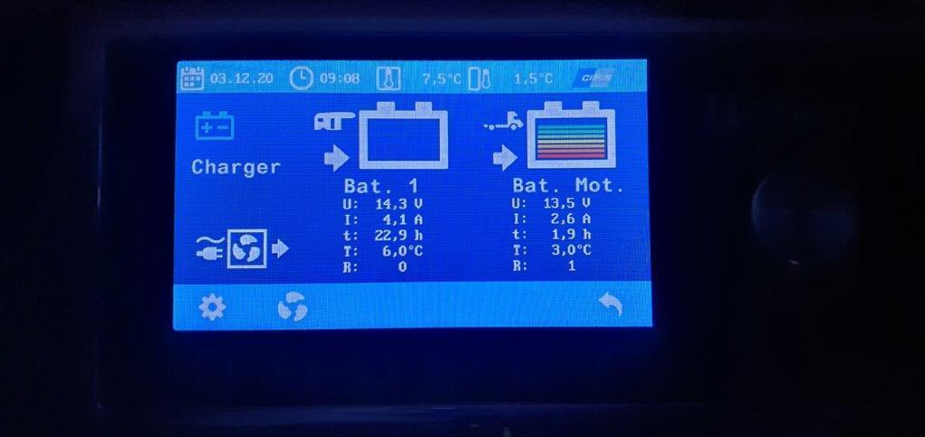

    Hallo zusammen!
    So habe über Nacht den Strom getrennt und heute Morgen wieder eingeschaltet. Jetzt steht der R Wert auf 1. Ok das hat sich schon mal geändert. Aber die Anzeige ist immer noch ohne Balken.
    Was mich aber immer noch stutzig macht ist, ich kann den Kühlschrank nicht einschalten. das Schneeflocken Symbol ist nicht mehr in der Anzeige. Kann natürlich sein, dass wenn die Batterie nicht geladen ist, also laut Anzeige, die Schneeflocke automatisch ausgeblendet wird da ja über den Kühlschrank am meisten Strom gezogen würde. Aber ist das wirklich so?
    Danke für eure Mühen und ein schönes Wochenende.
    Hallo Kurt!
    Danke für die schnelle Hilfe. Aber wie kann sich die Kalibrierung denn verstellen? Ok werde das WoMo mal vom Strom trennen und den Batterieschalter aus schalten. Und dann mal einige Tage abwarten und alles wieder einschalten. Und dann ist der Sensor kalibriert?

    Hallo zusammen!
    Da wir ja in letzter Zeit weniger unterwegs sind steht unser Vantana schon seit einiger Zeit rum. Ich habe diesen die gesamte Zeit am Strom angeschlossen. Nach Auskunft von Hobby hat das Ladegerät ja eine Standby Funktion und es würde den Batterien nicht schaden.
    Nun habe ich aber leider fest stellen müssen, dass die Aufbaubatterie in der Anzeige als leer angezeigt wird. Also nicht ein einziger Balken mehr. Jezt stellt sich für mich die Frage ist hier echt die Batterie leer also defekt oder hat das Ladegerät einen Defekt?
    Auch ist das Kühlschrank Symbol aus der Anzeige verschwunden, also ich kann diesen nicht einschalten.
