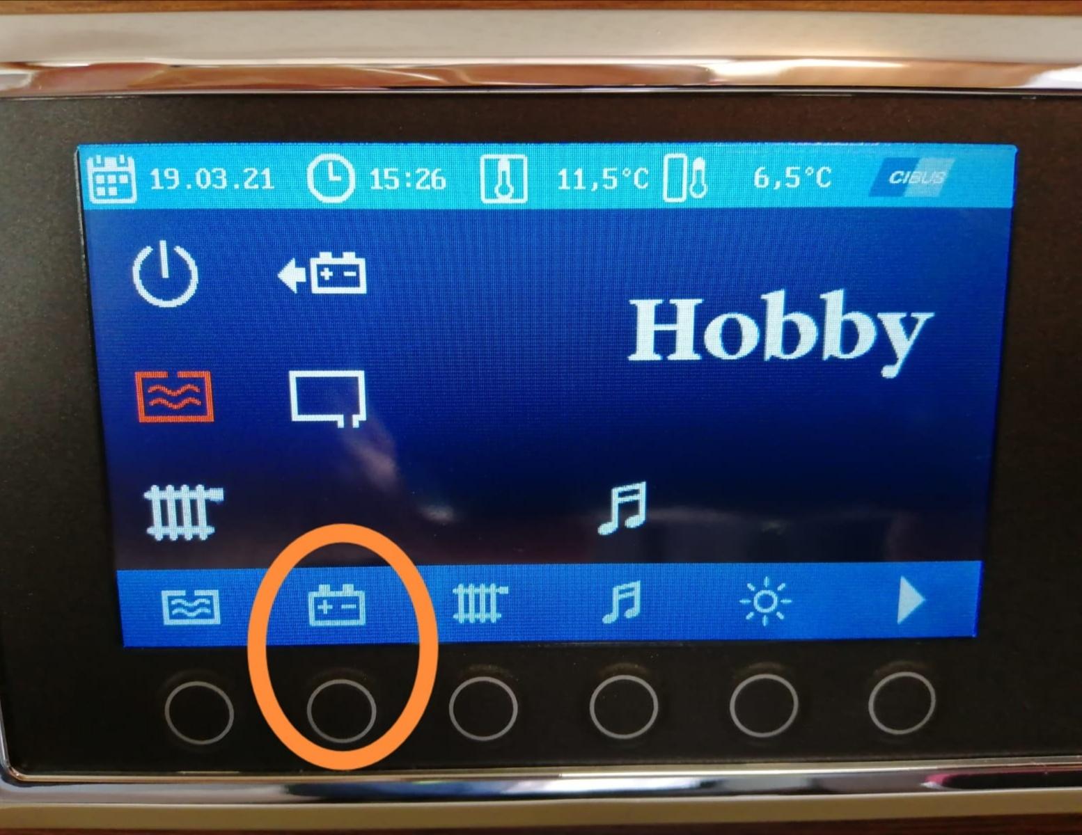

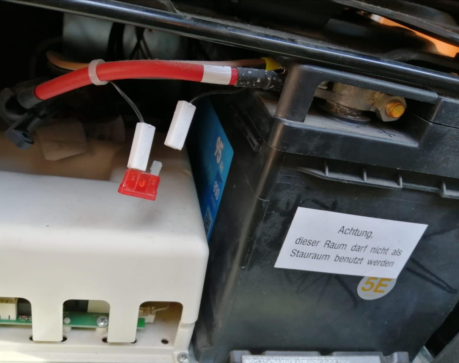

Hallo Hobby Freunde,folgenden Tipp möchte ich euch mitteilen. Auf meinem TFT Display konnte ich den Batteriestatus nicht anzeigen lassen da das Batteriesymbol in der Auswahl fehlte. Es lag daran, dass an der Elektronik unter dem Beifahrersitz sich ein Kabel gelöst hat. Siehe Bilder

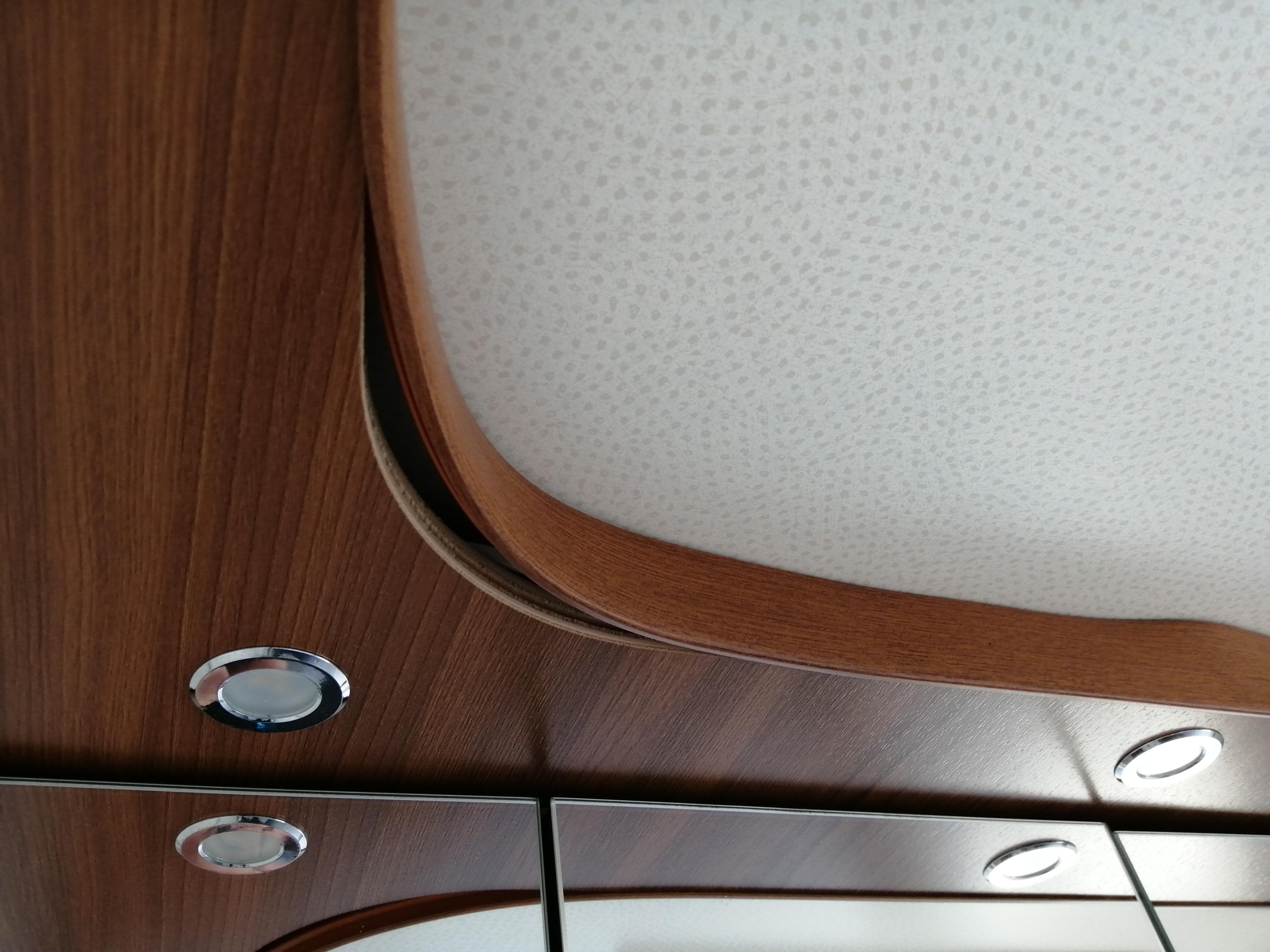

Auf einmal schrumpft die Liste oben am Badschrank und zieht sich aus der Halterung.
Kennt ihr das, und was sagt der Händler bzw. Hobby dazu ?Vielen Dank, Ulli
