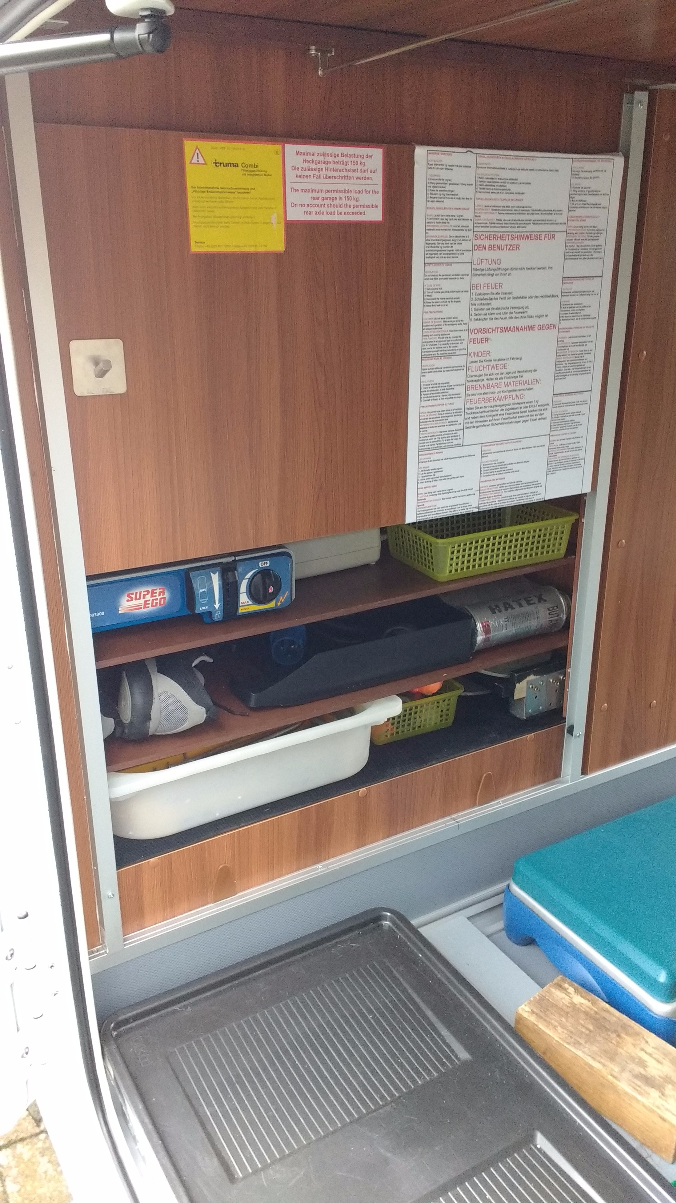

hallo Forumsmitglieder,
in der Heckgarage meines Optima de Luxe t 70 ge ist eine klappbare Tür. Bei Beladener Garage nur schwer zu öffnen. Umbau auf eine Tür die man hoch schieben kann ist sehr einfach. Scharniere abbuen und Schloss ausbauen. Zwei U Profile rechts und links.Zwei Waserhahndichtungen als Stopper über zwei Holzschrauben und ein kleiner Riegel um die Türe bei Bedarf offen zu Halten.

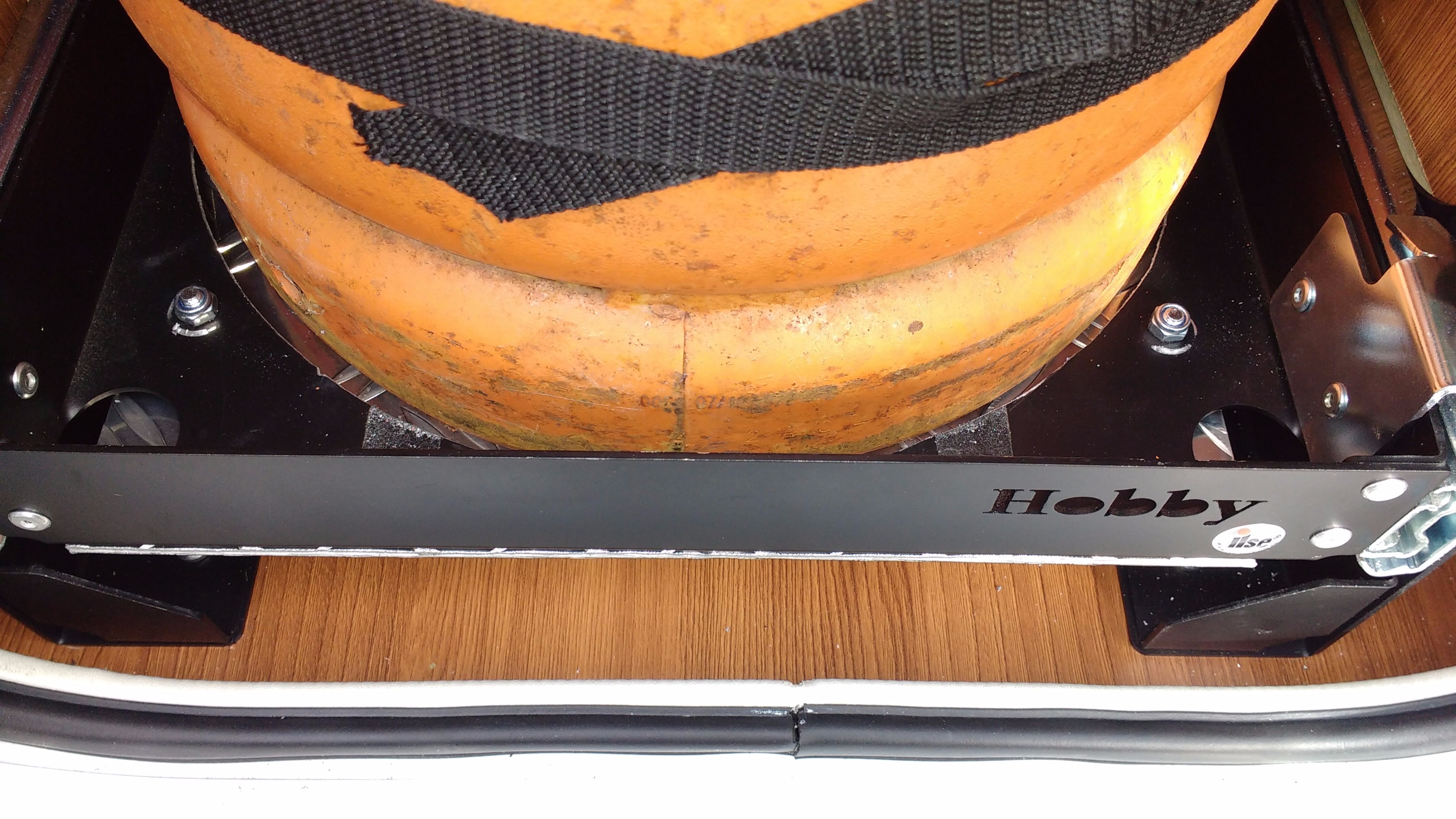

die Repsolgasflasche mit Regler passt nicht in den Gaskasten.
Der Umbau war einfach. Wagen nach lösen von 6 Schrauben herausnehmen. Ein rundes Loch mit der Stichsäge schneiden, in dem die Gasflasche durchfällt. Von unten mit 8 mm Muttern als Abstandshalter eine Aluplatte mit selbstsichernden Muttern anschrauben. 6 Schrauben mit 6 er Gewinde reichen.
Ich erreiche folgenden Zweck. Auf dem Weg nach Spanien benutze ich meine Repsolflasche. Nach der Überwinterung sorge ich für eine volle Repsolflasche, und benutze für die Heimfahrt meine unbenutzte Alugasflasche die ich als zweite Flasche an Bord hatte und bis dahin nicht benutzte.
