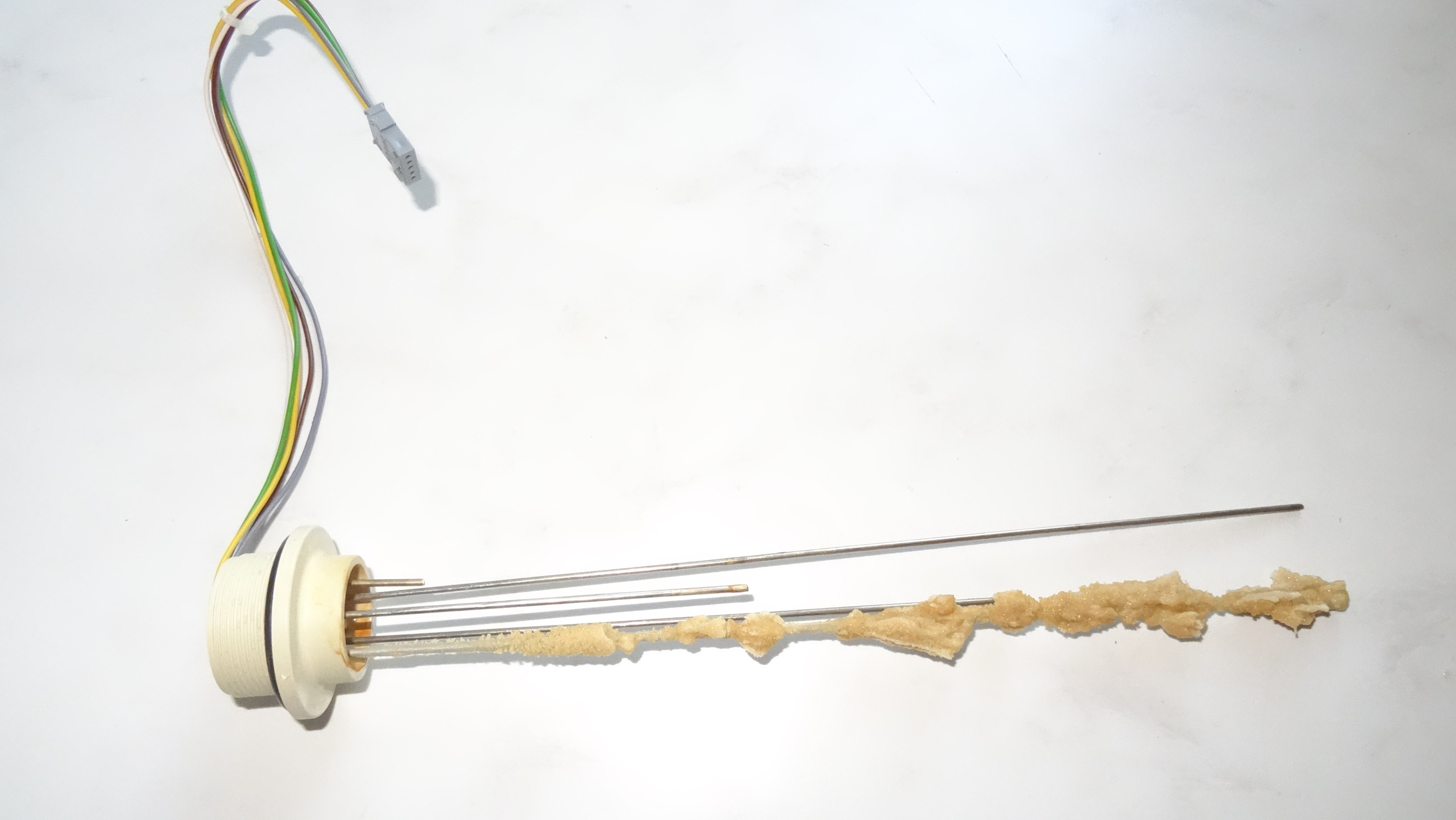

Der Füllstandsensor für das Wasser verkalkt des öfteren an den Messfehler. Ausbauen, säubern und er geht wieder. Kenne selber auch dieses Problem.

Ich habe heute auch nach 15 Monaten den Sensor aus dem Frischwassertank herausgebaut. Irgendwie sah das Teil nicht so appetitlich aus...
Der Ausbau des Sensors geht eigentlich ganz fix. Den Zugangsdeckel neben dem Sensor öffnen und die Verschraubung des Sensors lösen. Steckbare Kabelverbindung vom Sensor trennen und dann reinigen im Essigbad. -
