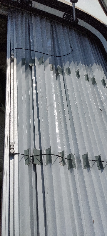

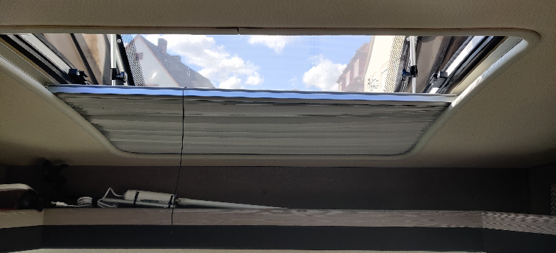

Liebe Forengemeinde,
Mit ist ein Seil des Plissees des Panoramafensters über der Fahrerkabine gerissen.
Fahrzeug: Optima de Luxe V65GE
Weiß jemand, wie man den Plissee-Rahmen ausbeuen kann um die Schnur zu ersetzen?
Sieht so aus, als ob man den Dachhimmel hierfür abnehmen muss...

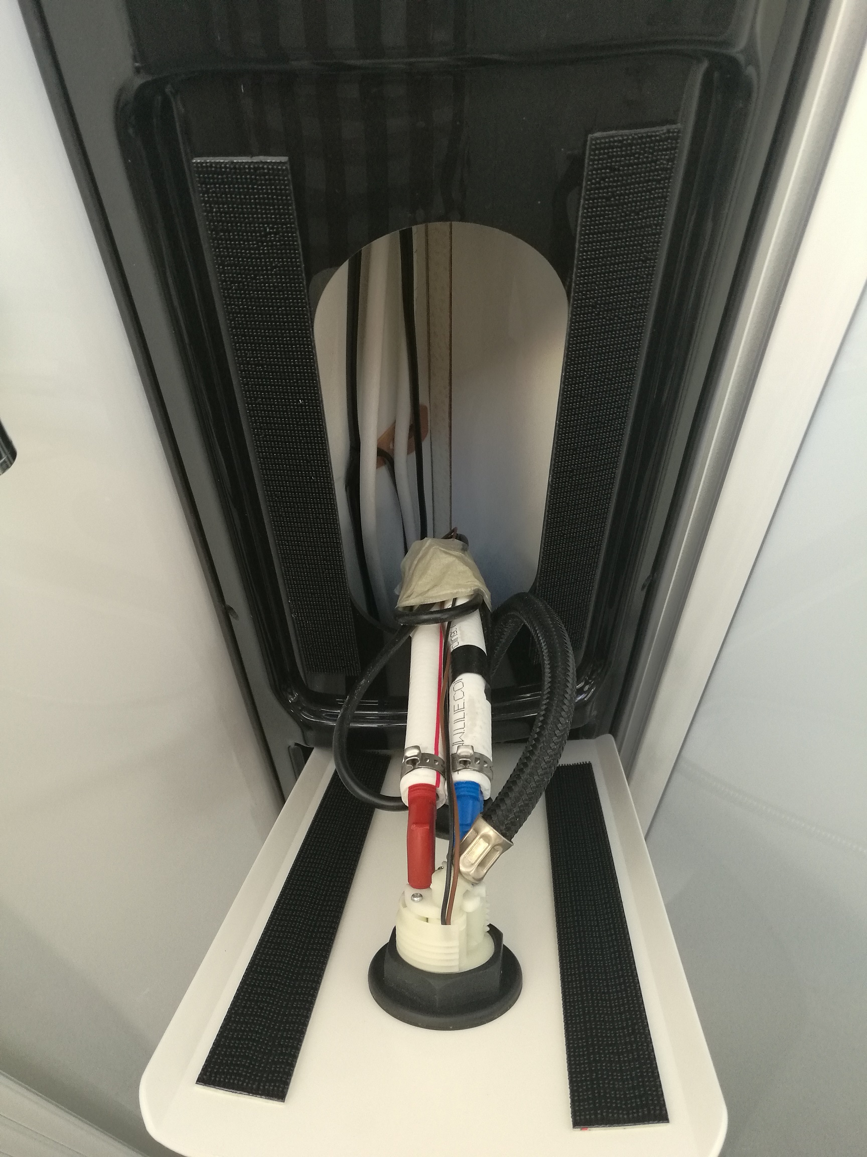

Das schwarze Panel kann man durch Lösen der Schrauben abmontieren. Dann muss man nur im oberen Bereich etwas ziehen, da ein Holzteil etwas Widerstand gibt (Foto "Duschpanel - Wo's hakt beim Abmontieren").
Die weißen Teile (oben Beleuchtung, unten Armatur) sind lediglich mit Klettband befestigt. Diese können wie beschrieben abgezogen werden. Beim anschließenden Montieren, waren die Klettverschlüsse etwas widerspenstig.
Dahinter ist alles ok, nur die Wasseranschlüsse tropfen leicht. Muss ich beobachten.

Danke für die Hinweise in den einzelnen Beiträgen zum Thema Nasszelle. Ich bereite mich derzeit vor, meine Nasszelle im V65GE neu zu silikonieren.
Bei der Gelegenheit würde ich auch gerne einen Blick hinter die schwarze Verkleidung werfen, an der der Duschanschluss raus kommt. Hat die schon mal jemand entfernt? Ich hatte mal die Schrauben gelöst, das Panel hing aber noch irgendwo fest und ich wollte nichts riskieren...
