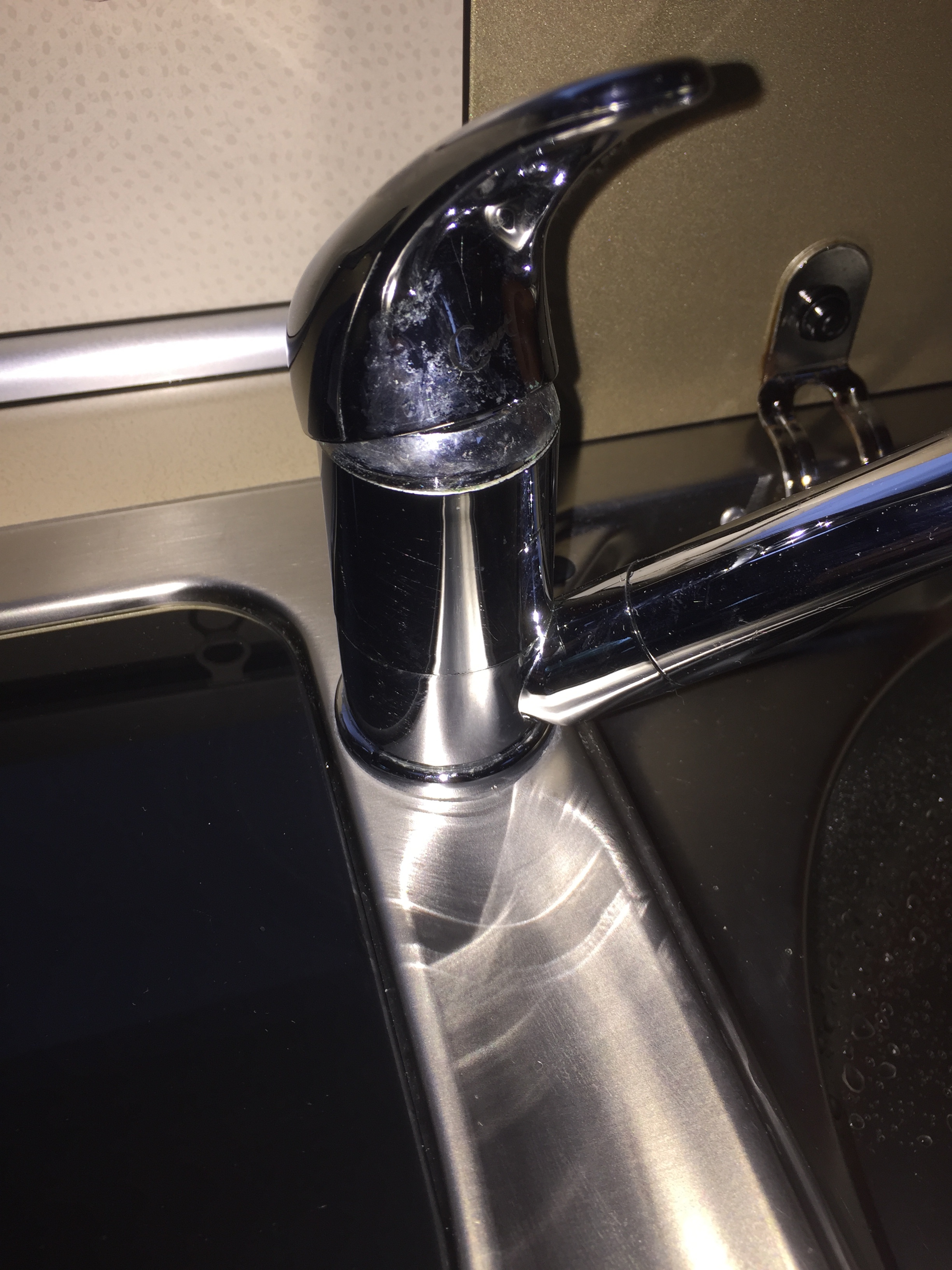

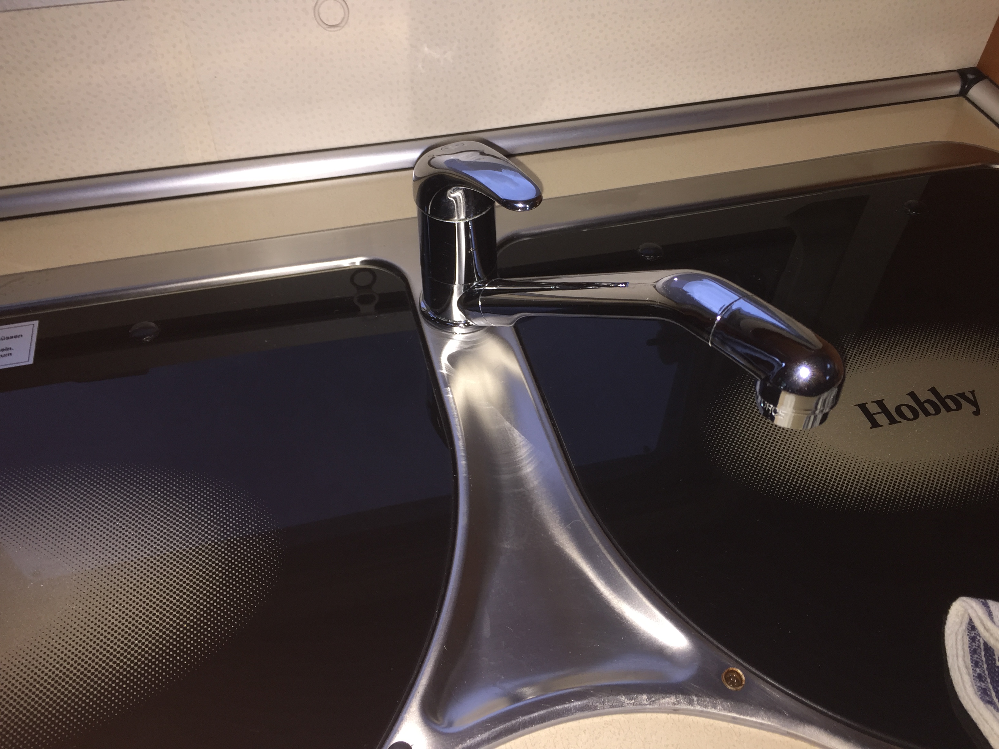

    So, dank der freundlichen Hilfe vom caravan-center-nord in Flensburg konnte ich den passenden Wasserhahn schnell bekommen.
    Aufgrund vom Kunstoffgewinde hab ich die Überwurfmutter mit einem beherztem Handgriff lösen können ohne die ganze Spüle auszubauen und der neue Wasserhahn war in 10min montiert.
    Kurz noch Dichtigkeit geprüft und nun ist alles trocken und neu!

    Passender Wasserhahn ist gefunden, Lagerware beim caravan-center-nord in Flensburg.
    Noch ne Frage zum Einbau: muss ich von unten im Schrank ran oder nehm ich besser die ganze Spüle inclusive Herd hoch?

    Es bilden sich auch tropfen an den Anschlüssen unter der Arbeitsplatte. Der Wasserhahn ist jetzt 9 Jahre alt sodass ich nicht versuchen werden die Dichtungen zu erneuern sondern gleich einen neuen einbauen werde. Muss ich da ein original Hobby Ersatzteil nehmen oder tut es auch einer vom Dritthersteller der das gleiche Lochmaß und Gewindelänge hat? Bedeutet der Stromanschluss an der Unterseite des Wasserhahns dass ein Mikroschalter verbaut ist?
    Wir sind handwerklich versierte Wohnmobil-Neulinge, d.h. wenn ich den richtigen Hahn gefunden habe ist die Montage kein Problem.
    Entschuldige bitte, da war ich wohl etwas voreilig. Wir Sind Tim und Sari, eine junge Familie die grade vom Bulli auf ein Alkoven Wohnmobil umgestiegen sind. Seit Samstag steht unser Hobby Toskana D 670 AK GFLC endlich vor der Tür. Soweit ist alles in Ordnung mit dem Wagen, nur ist grade unten beschriebenes Problem aufgetaucht.
    Hallo. Der Wasserhahn in der Küche leckt neuerdings wenn ich ihn betätige.
    In dem Bereich wo der Hahn auf dem Spülbecken sitzt läuft etwas Wasser raus(siehe Bild).Reicht es aus die Dichtugen zu erneuern oder sollte ich den ganzen Hahn ersetzten? Wo kann ich herausfinden um welches Modell von Wasserhahn es sich handelt?
