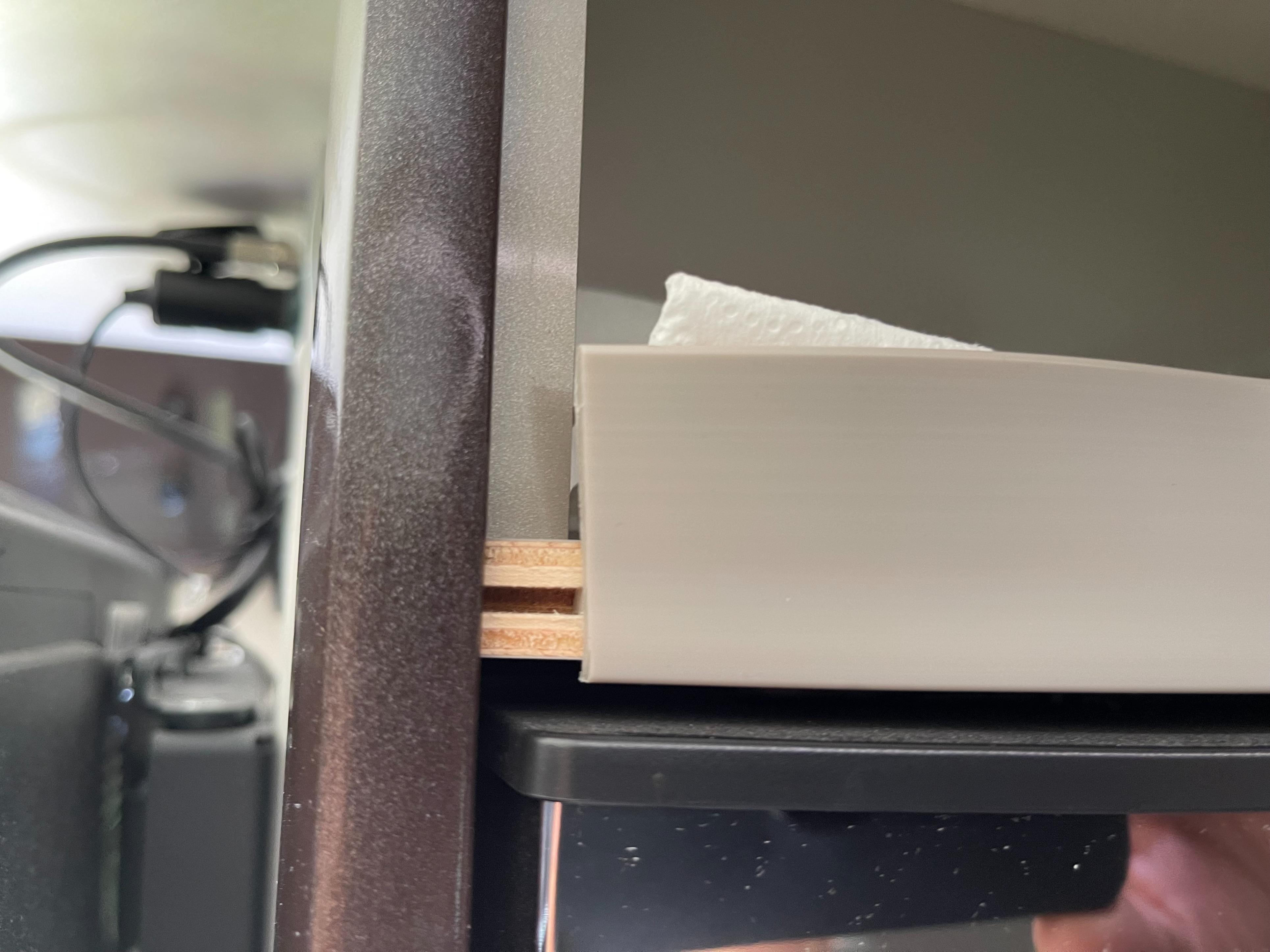

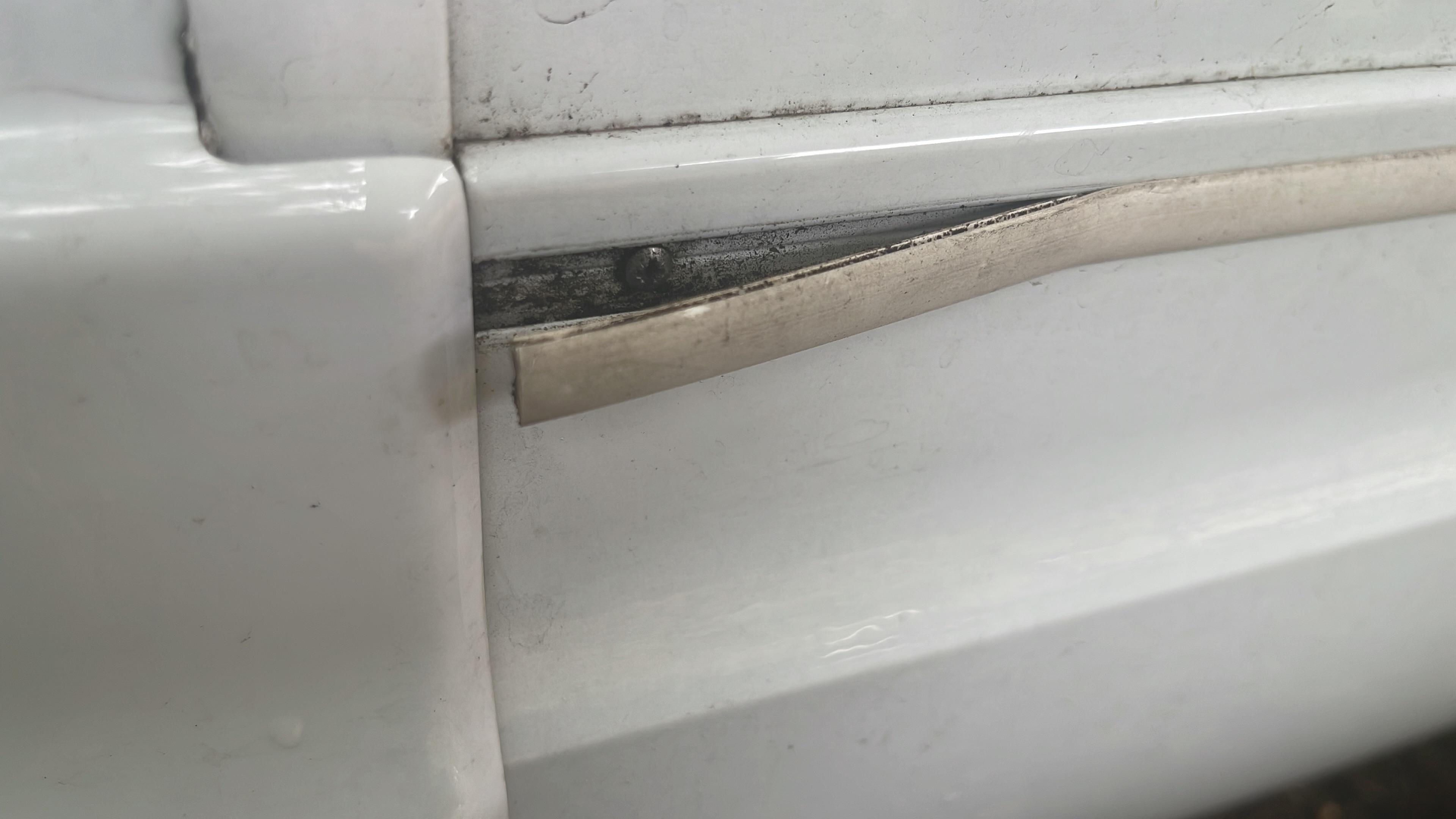

Und hier noch Ein Foto

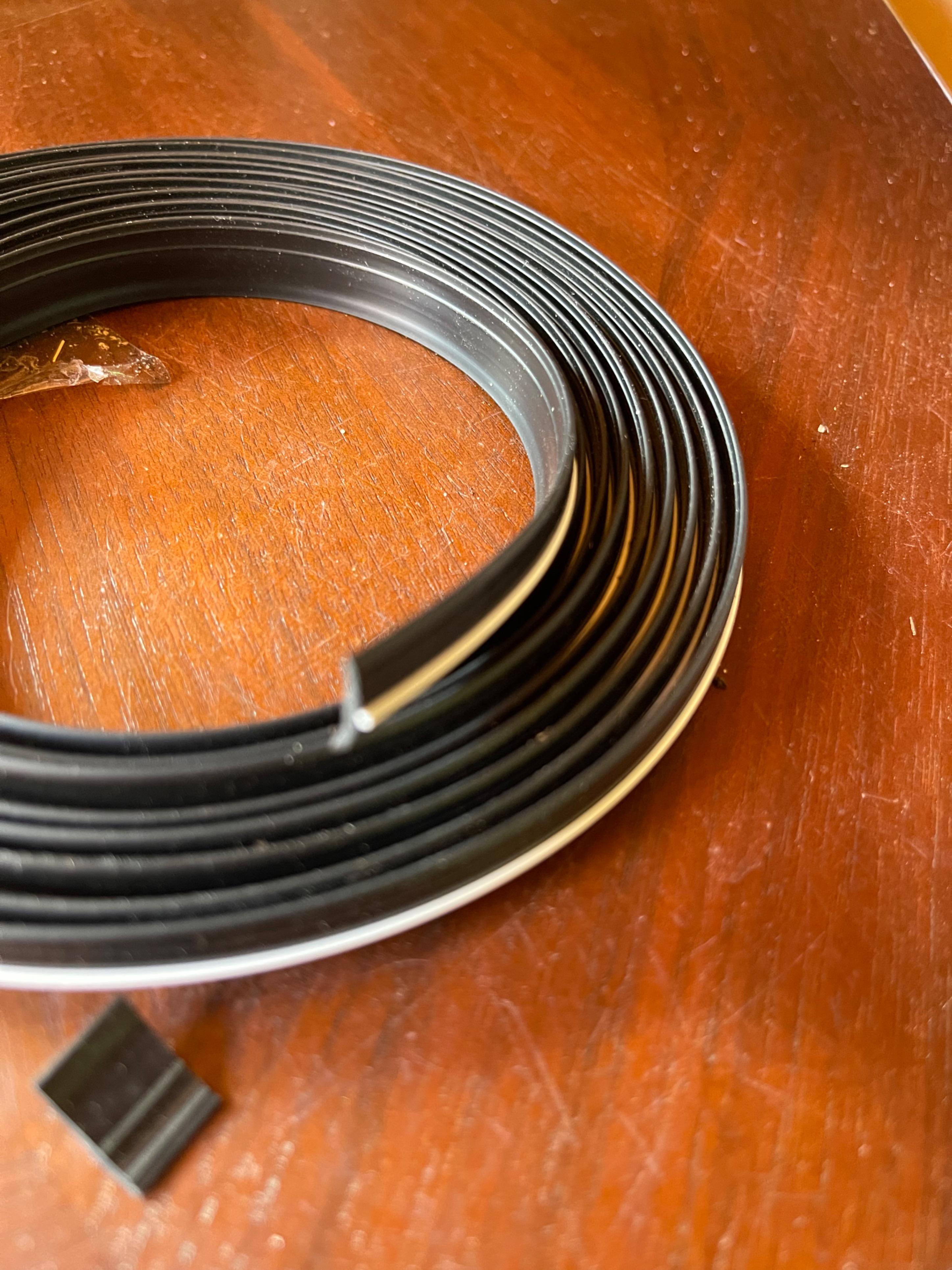

So habe mal auf Verdacht die Gummi-Abdeckung im Foto bei eBay bestellt , 12 mm breit , es funktioniert ( siehe Bilder )gefällt mir optisch besser und ist hoffentlich nicht so anfällig gegen Ausbleichen wie das weis .
Vielen Dank Karsten ,
Genau die sind das . Mal schauen , eventuell find ich die noch in schwarz.
Danke für die schnelle Antwort .Gruß
Torsten -

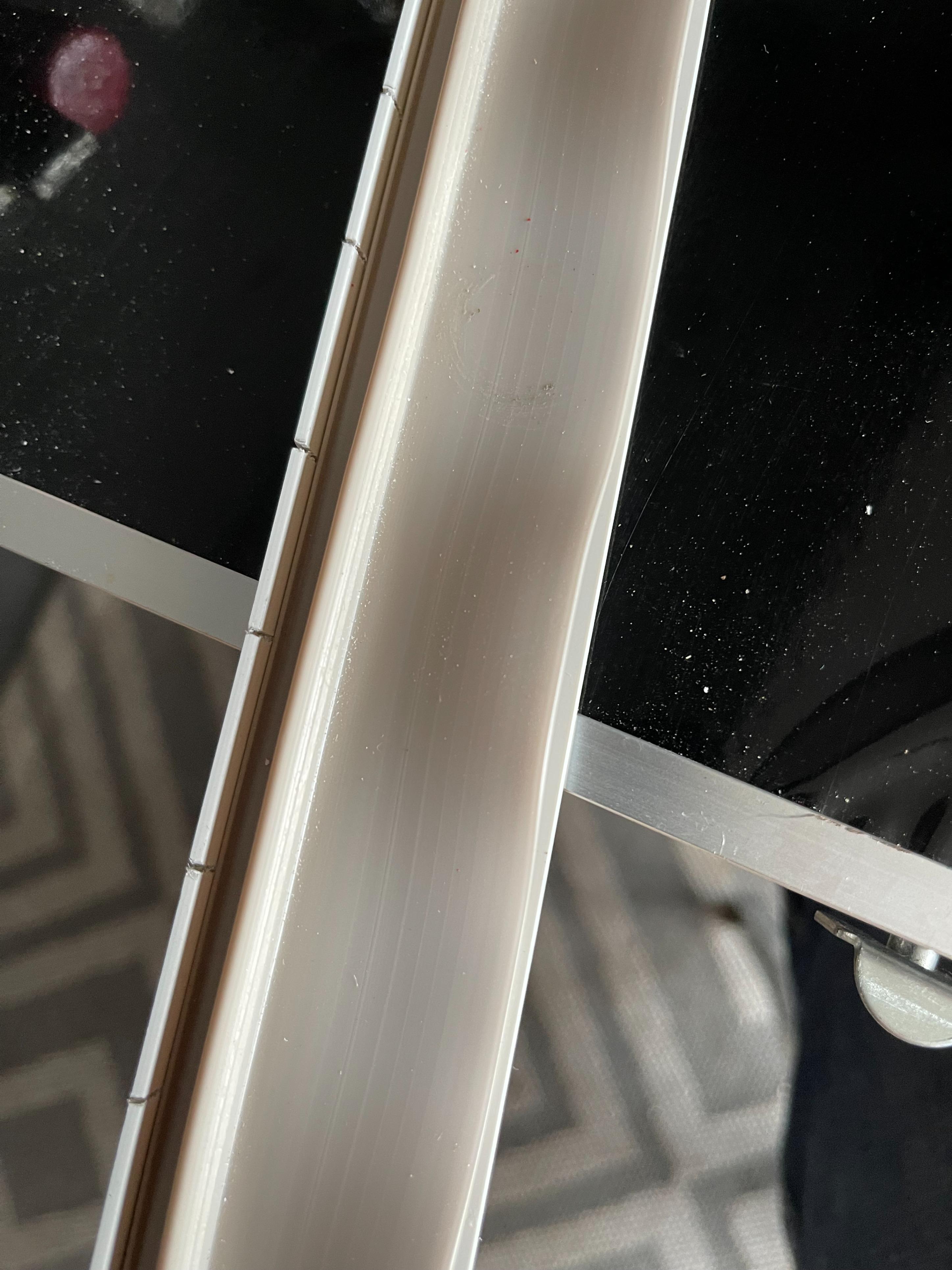

Hallo ,
kann mir jemand sagen , wo ich die Gummidichtung in schwarz bekomme ?
habe schon gesucht , leider nix gefunden .
Hobby Optima T 75 auf Ez 2019danke für Eure Hilfe .
Torsten -

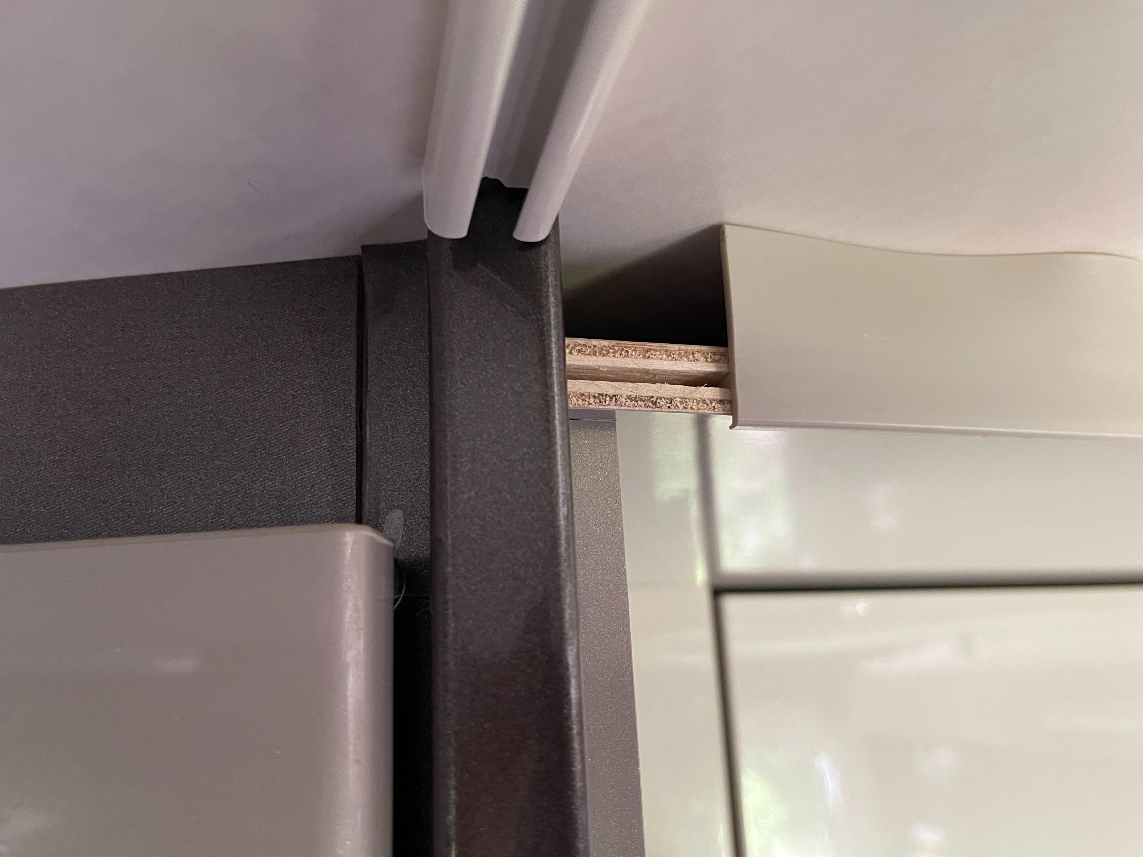

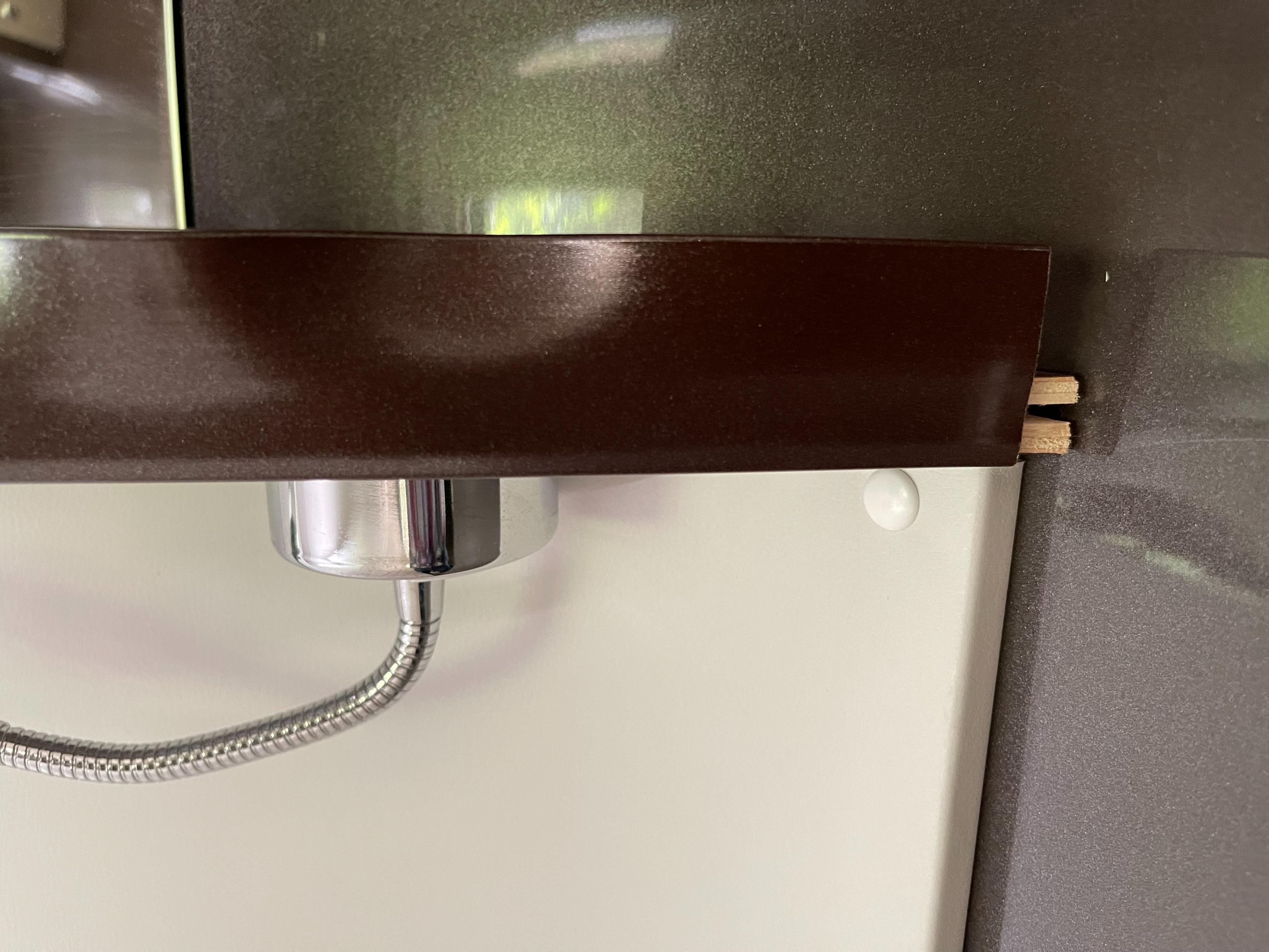

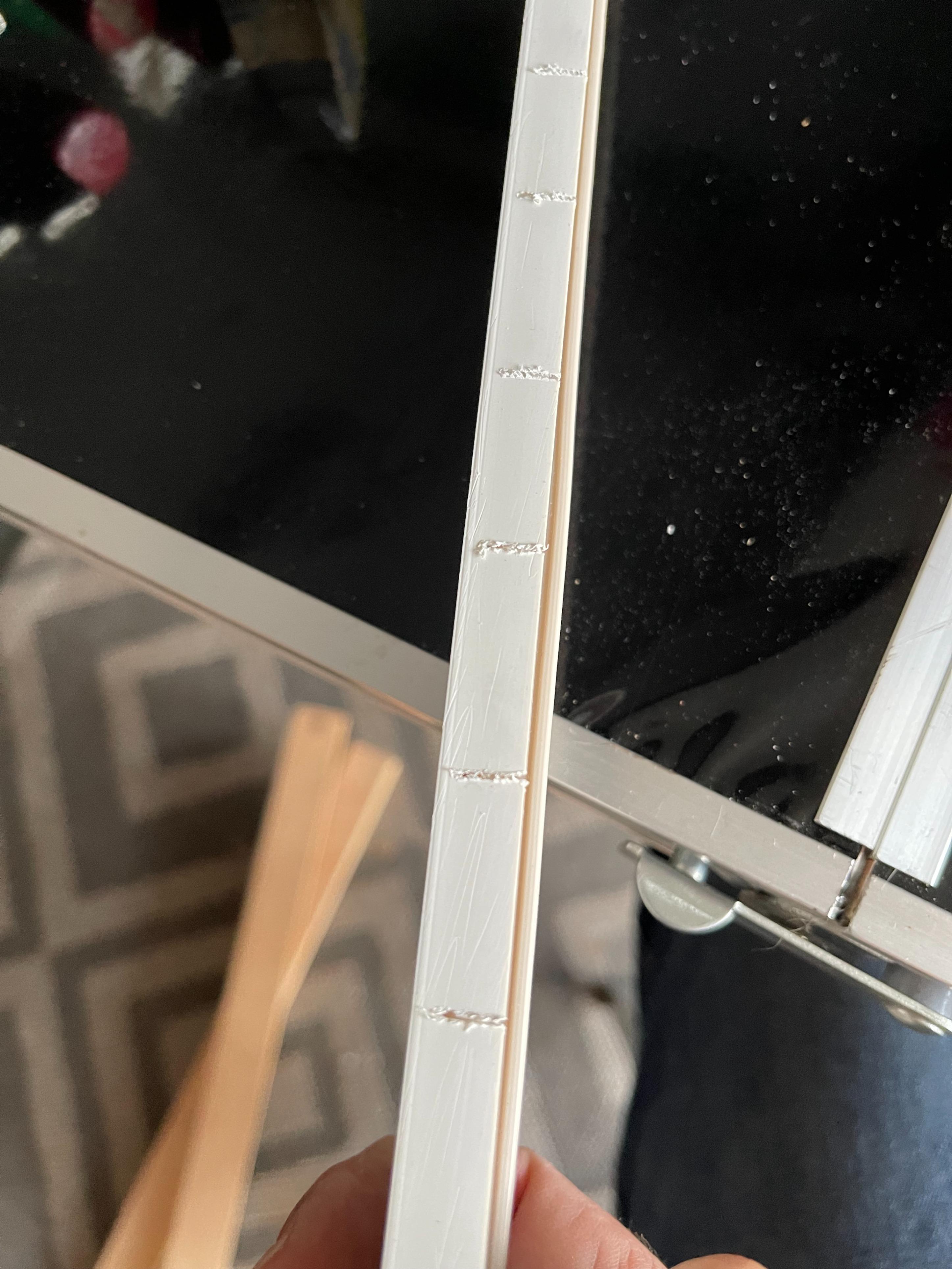

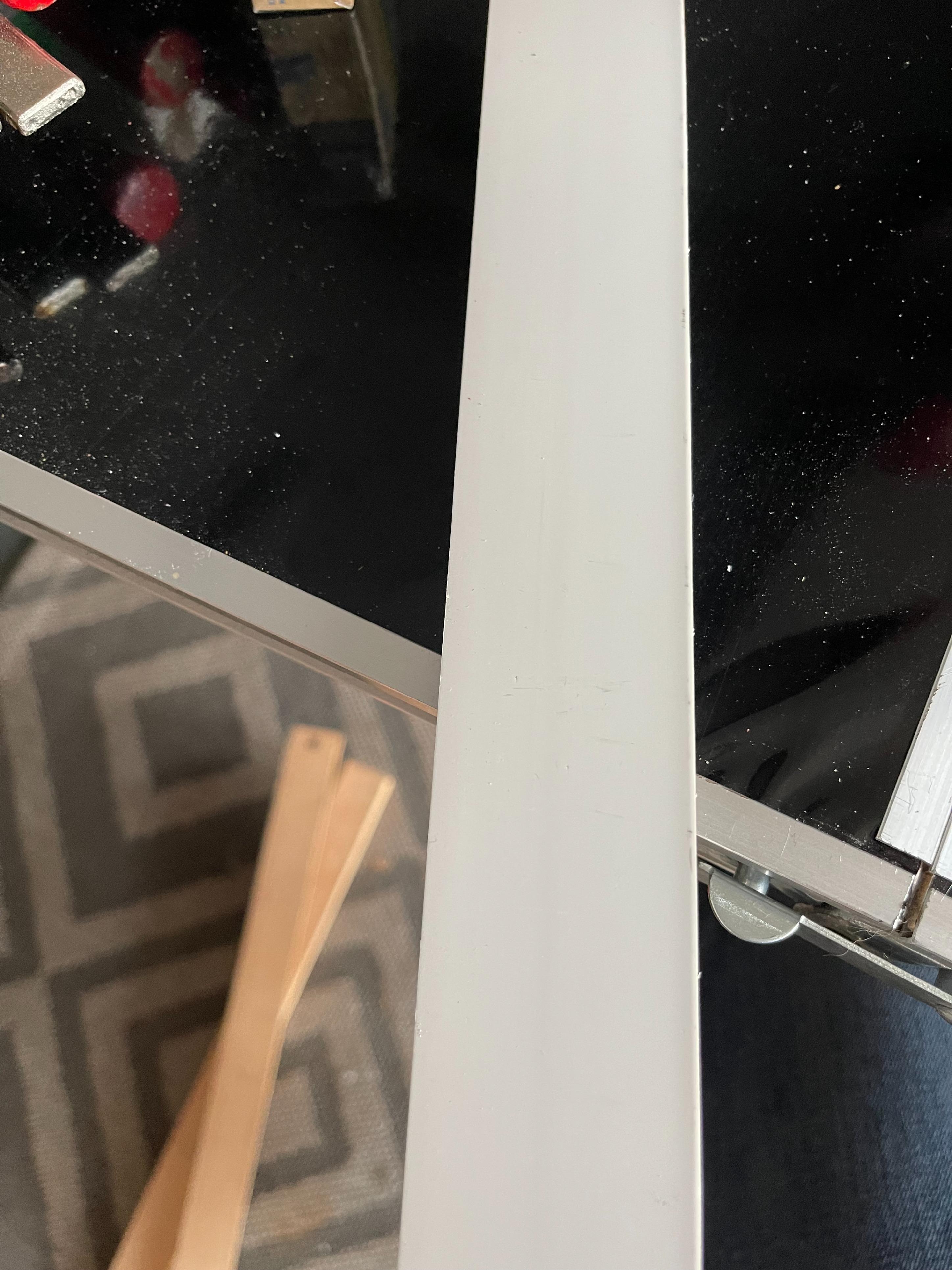

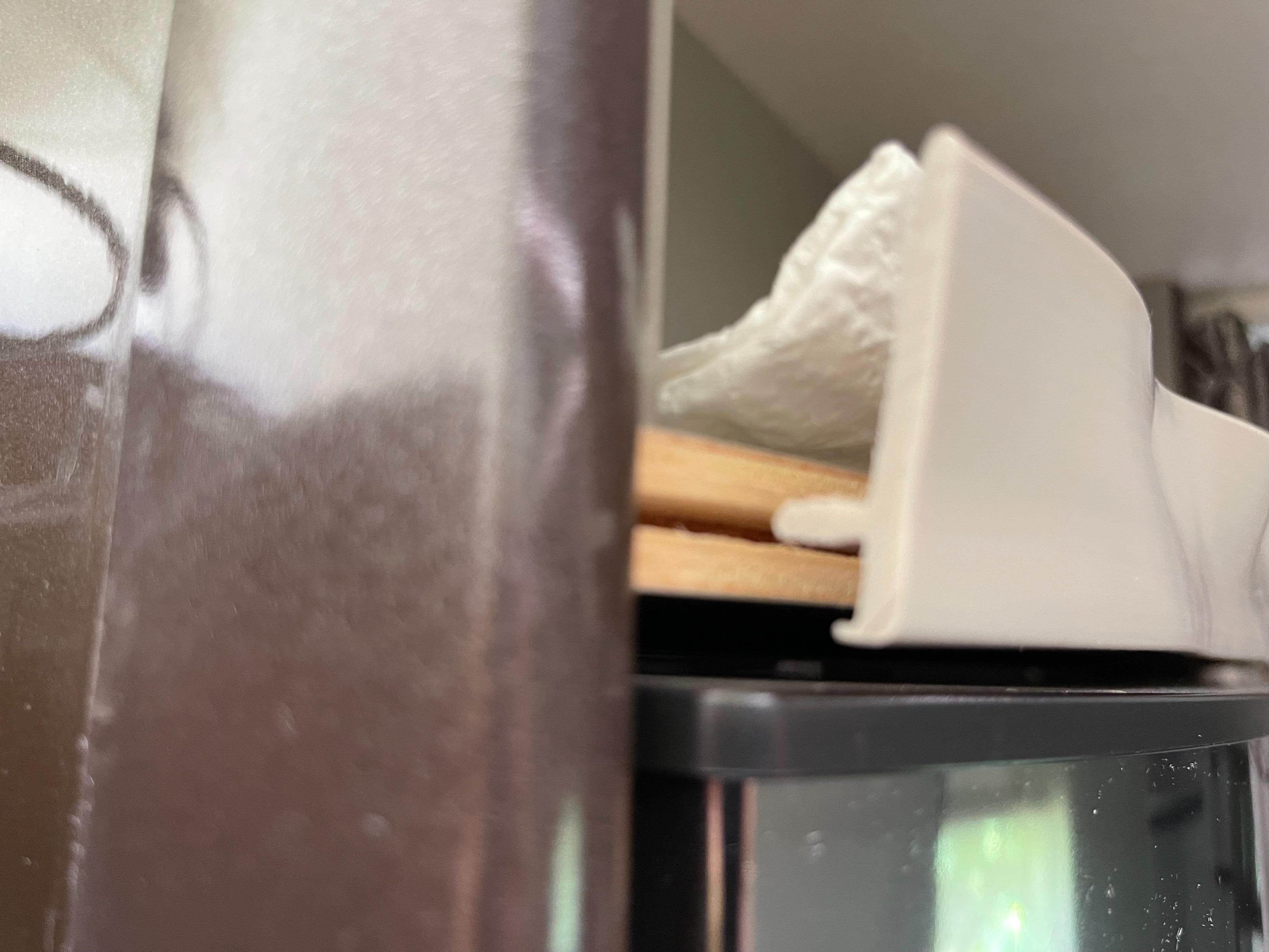

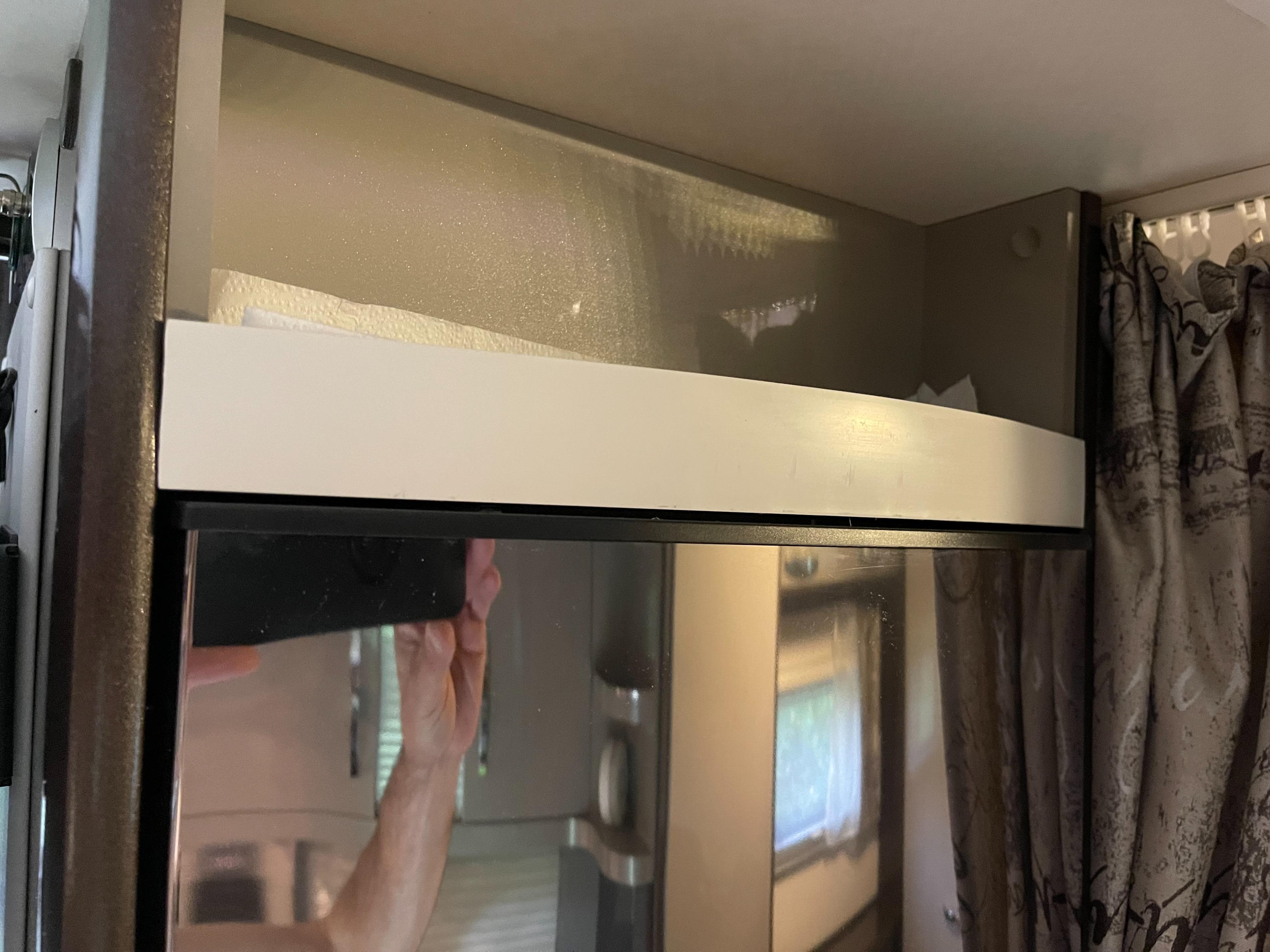

Und als Nachtrag mal ein Lösungsvorschlag als Versuch für die Leiste über dem Kühlschrank :
Leiste für 5 Euro aus dem Baumarkt geholt(gabs in weis und schwarz) , unten wegen Biegung eingesägt und die alte häßliche ,verzogene Gummileiste eingeklebt . Passt !
Langzeiterfahrung keine , weil gerade mal eingebaut . -

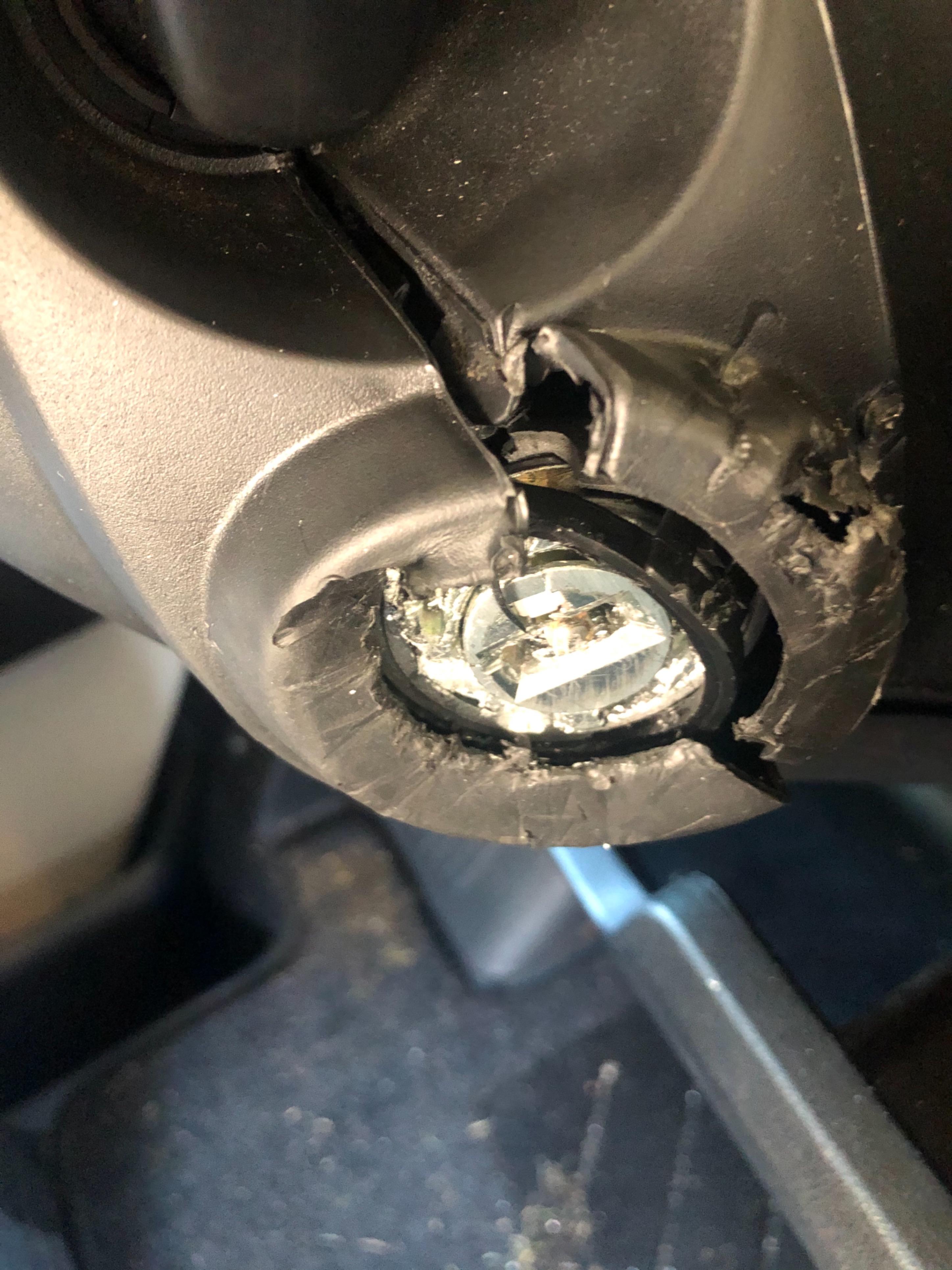

Hallo und Guten Abend in die Runde ,

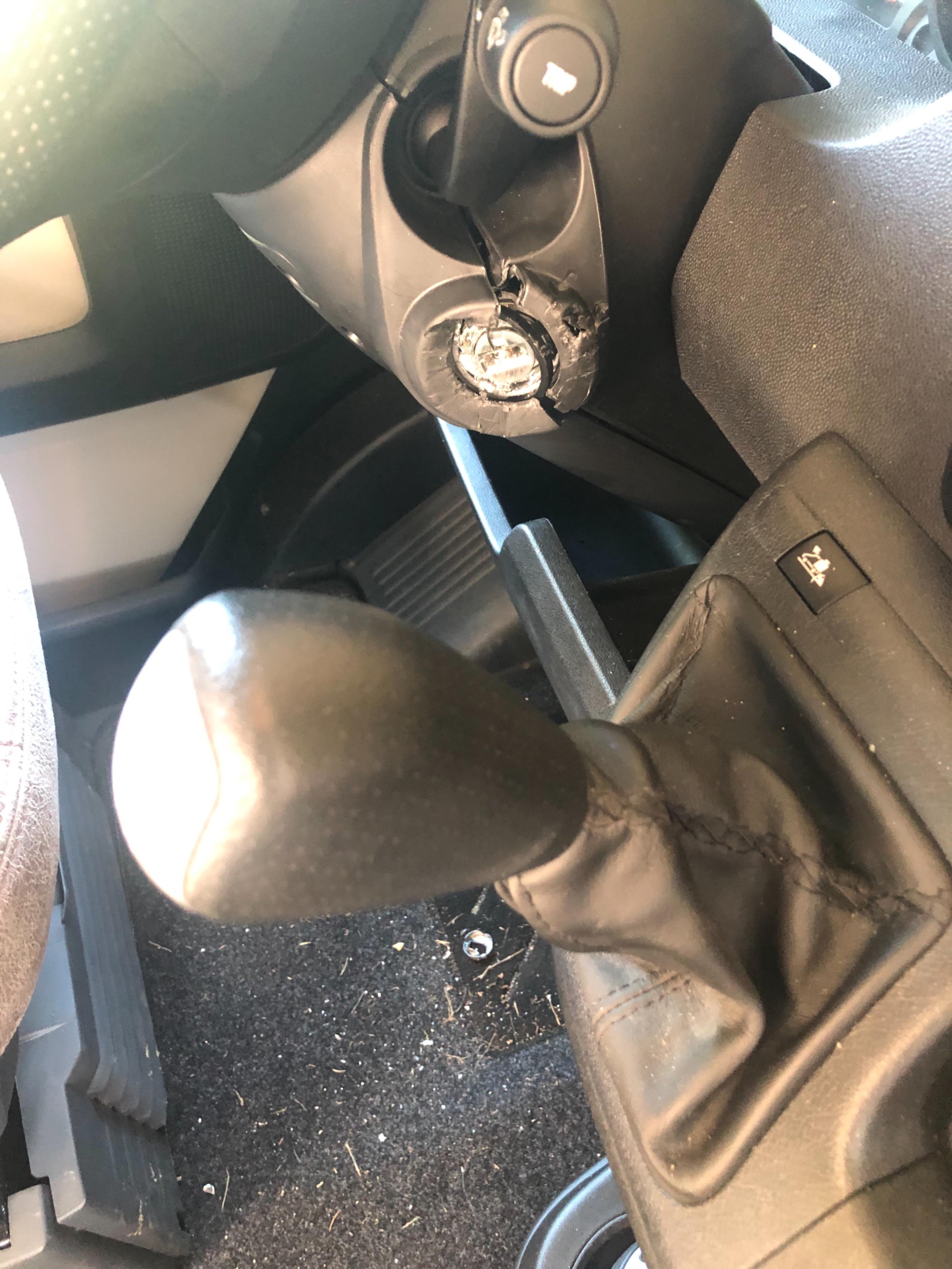

auch mich hat es noch glimpflich getroffen . (7 m neben der Haustür )Die Diebe waren Gott sei Dank zu blöd , nach 21 min haben Sie aufgegeben . meine Frage in die Runde : Wie habt ihr mit mechanischen Sicherungen das Womo gesichert . Elektronisch habe ich aufgerüstet , ohne näher darauf einzugehen .
Danke im vorab .

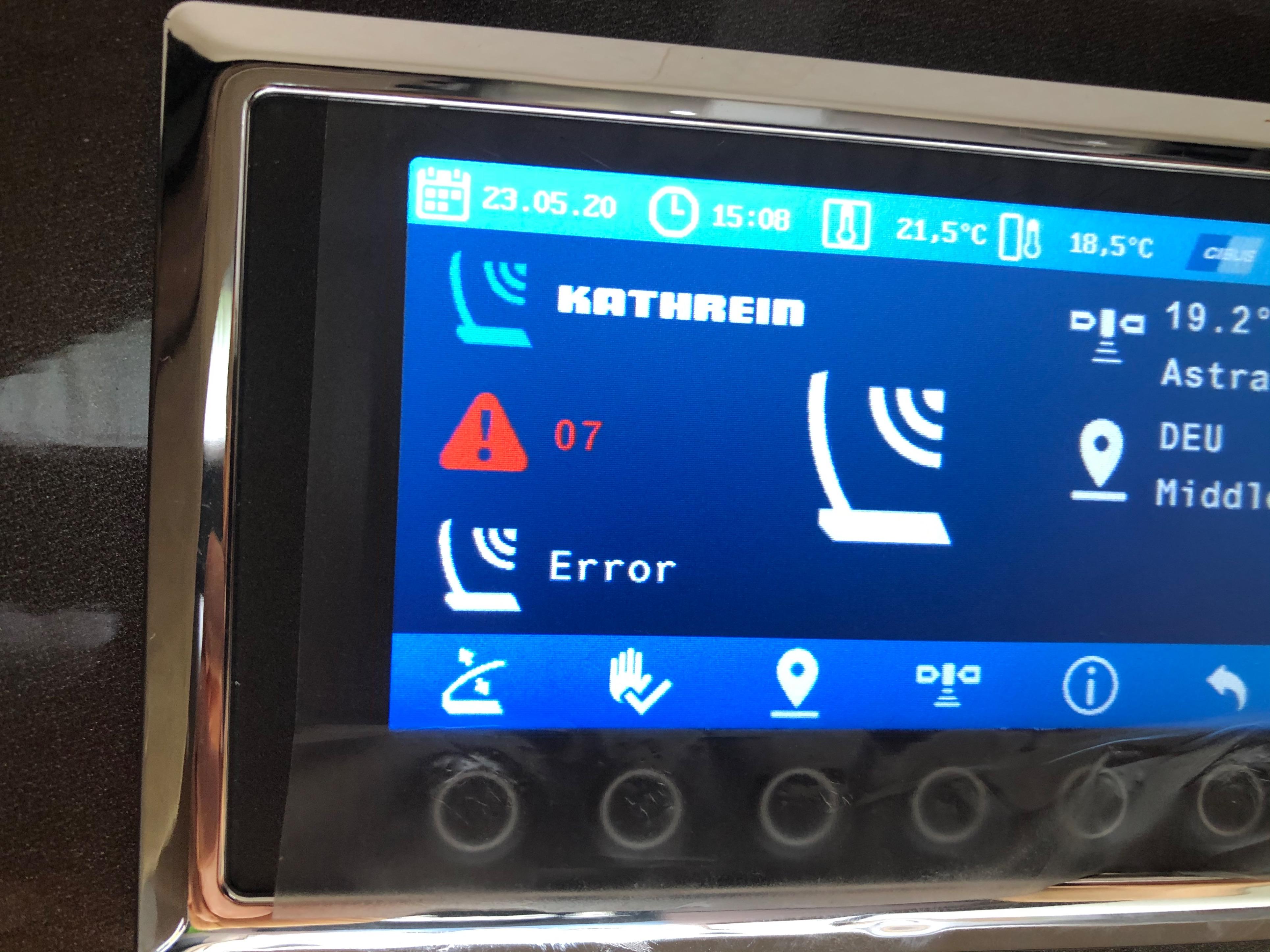

Tag in die Runde .
So Bruder ist zurück .
Neue Software aufgespielt , ohne Erfolg .
12 Volt gehen an Antenne , liegt an .
Nach Neustart Receiver meldet Bedienpanel geparkt . In dem Moment wo ich aufstellen drücken kommt Fehler 7 im Display , auch schon Fehler 1 und 4 gesehen .
Leider weis ich jetzt nicht mehr weiter .
Antenne oben abgeschraubt , keine Steckverbindung , gehen direkt in die Antenne . -

Hallo Teo
Erst mal danke für die Antwort !
Es ist mein Womo . Der Receiver hat Strom , aber laut LED ( blinkt sieben mal rot ) Fehler lt Anleitung Suchtransponder nicht gefunden , trotzdem geht Antenne nicht hoch . Vorn am Beifahrersitz ist nichts beschriftet in Richtung Antenne .
Danke Dir .
Gruß Torsten -
Hallo ,
Mein Bruder ist mit dem Wohnmobil unterwegs und die Antenne fährt nicht mehr aus ! Fehler 7 Suchtransponder nicht gefunden ? Antenne macht keine Reaktion im eingefahrenen Zustand ! Kann mir jemand sagen wo die Sicherung für die Antenne ist ?
Vielen Dank an Euch .
Torsten -

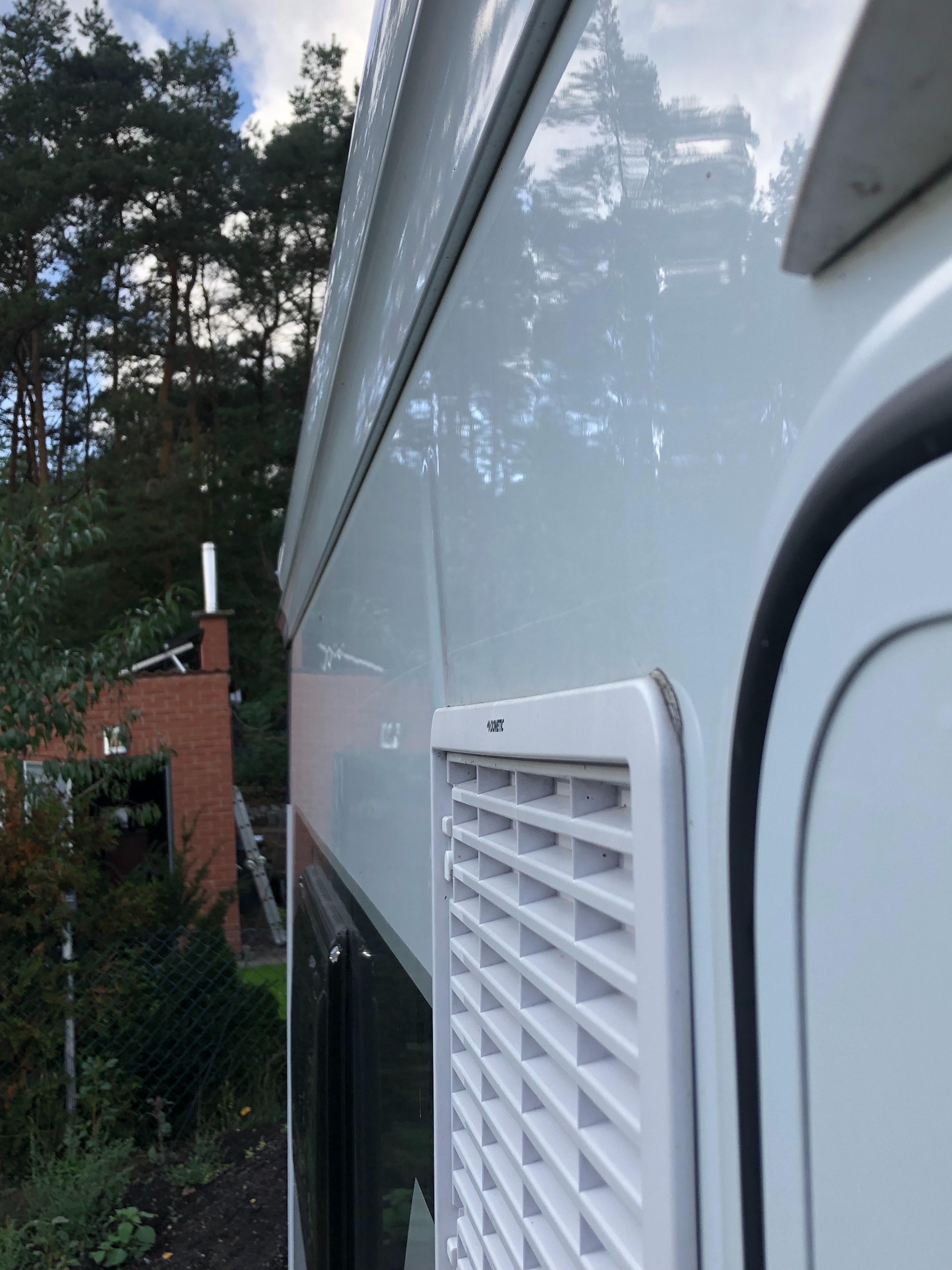

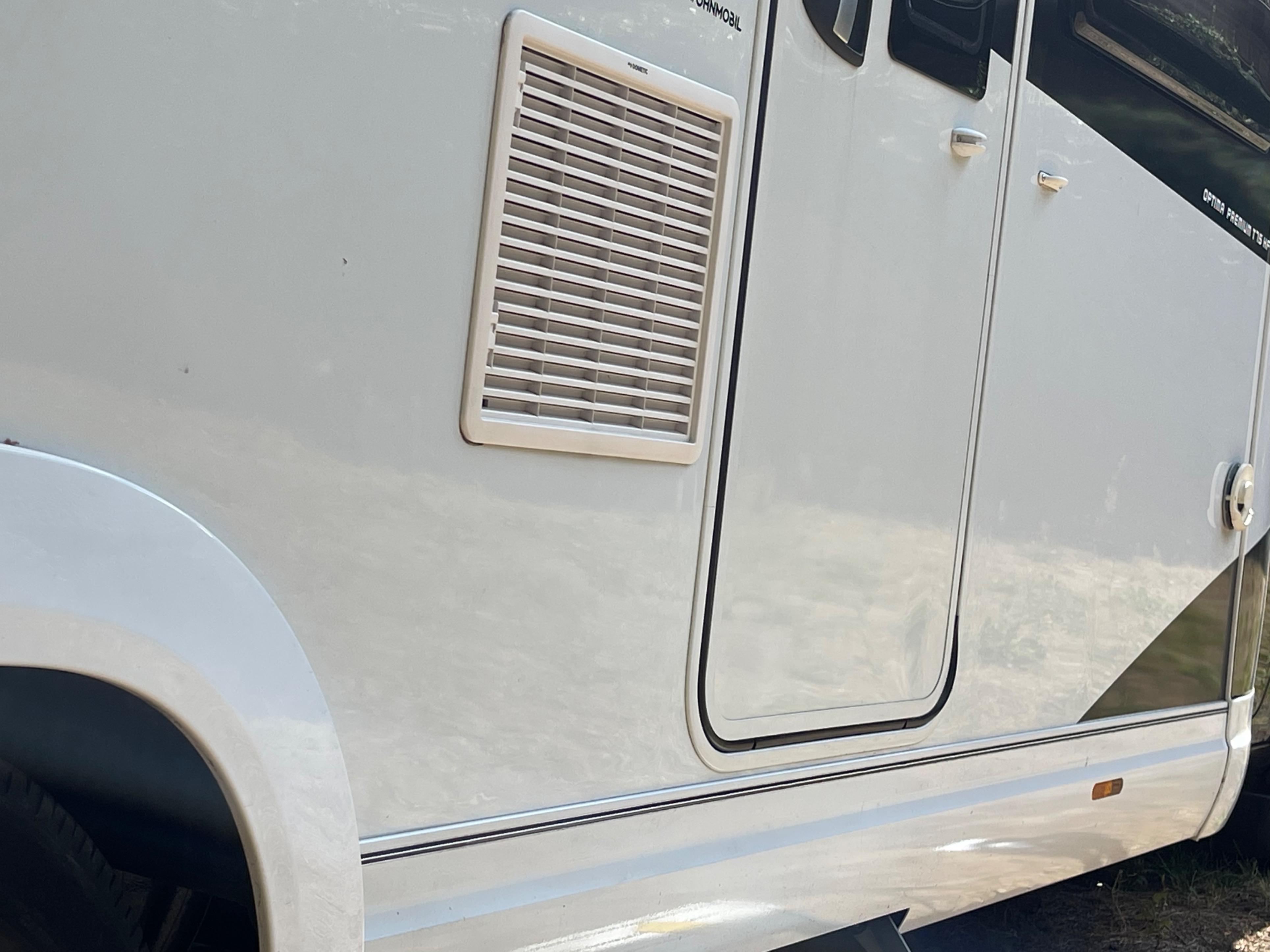

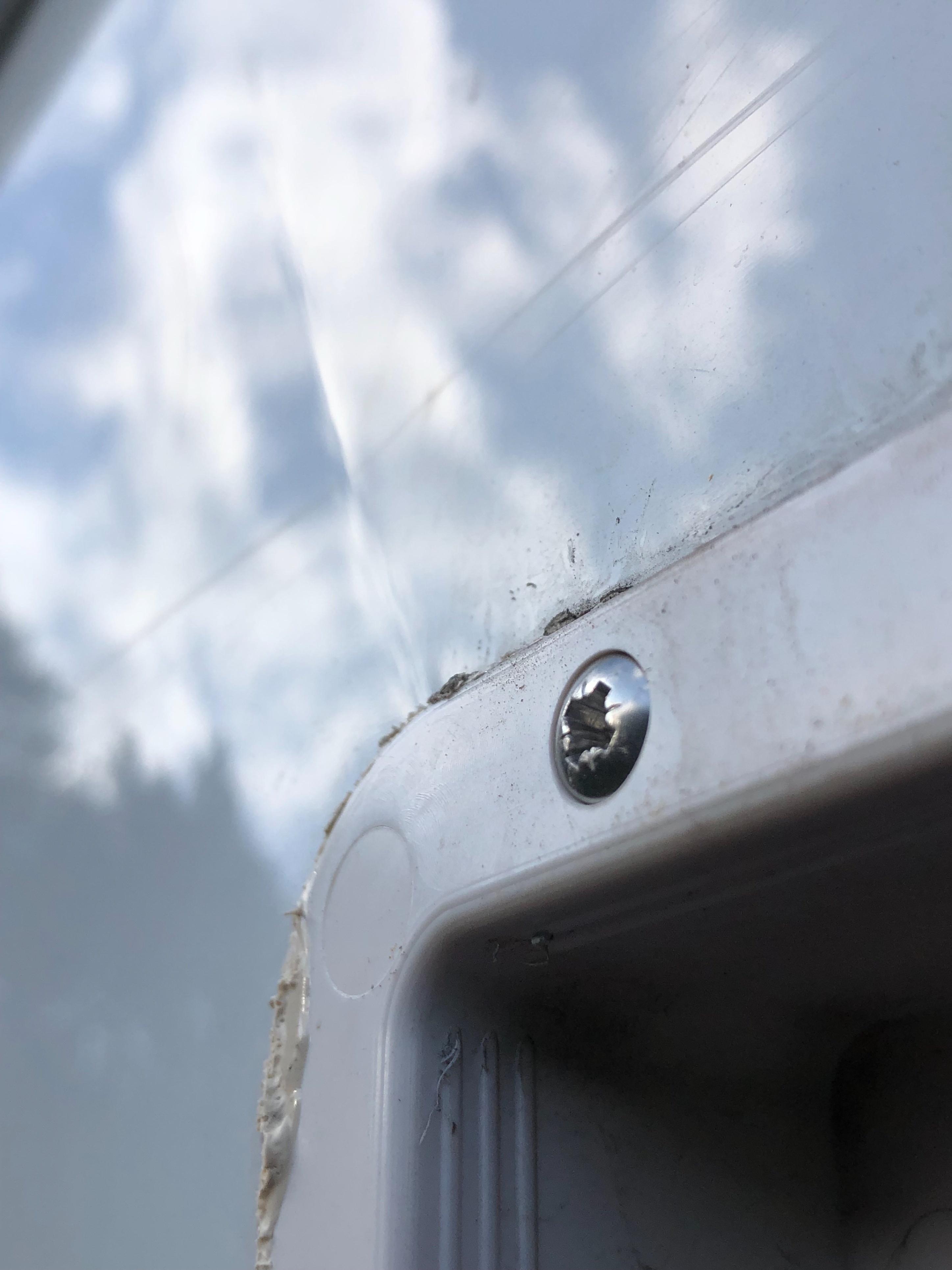

Hallo Sebi ,
nein , nicht mal eine Vermutung .
Da der Lackierer beteiligt war , gehe ich davon aus , das ein Teil der Seitenwand herausgenommen und ersetzt wurde .
Aber genaueres müsste ich erfragen.
Torsten -
Hallo in die Runde,
wie versprochen , meine Meldung nach erfolgter Rep.
Die Ursache konnte leider nicht gefunden werden , es wurde repariert , lackiert und neue Folie/Aufkleber angebracht .
Das Beste , es lief alles über Hobby- Garantie .Ich sage hier mal vielen Dank an Hobby , es hat sehr gut geklappt .
Leider ist die Ursache nicht bekannt und konnte auch nach Ausbau nicht nachvollzogen werden .
Aber egal , es ist jetzt alles wieder in Ordnung.Viele Grüße an Alle
