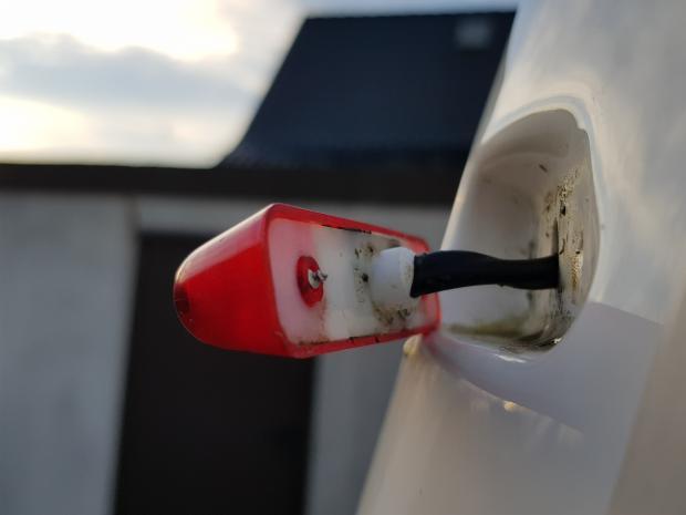

Danke Andreas. Sind leider keine Steckverbinder. Das viele Wasser ist mir auch aufgefallen. Dichtung Fehlanzeige. Werde ich in luftigen Höhen wohl löten müssen. Auf die andere Seite kann man dann ja warten. Foto ist aus dem Web. Meine sieht aber genau so aus.

Guten Morgen,
Habe ein Problem mit linken Umrissleuchte oben links.Habe das Teil mal abgeschraubt. Scheint irgendwie eine LED zu sein. Fester Lampenkörper. Ich kann nicht erkennen ob man das Kabel da irgendwo trennen bzw abziehen kann. Hat das schön mal jemand wechseln müssen? Kabel verschwindet im Aufbau.
