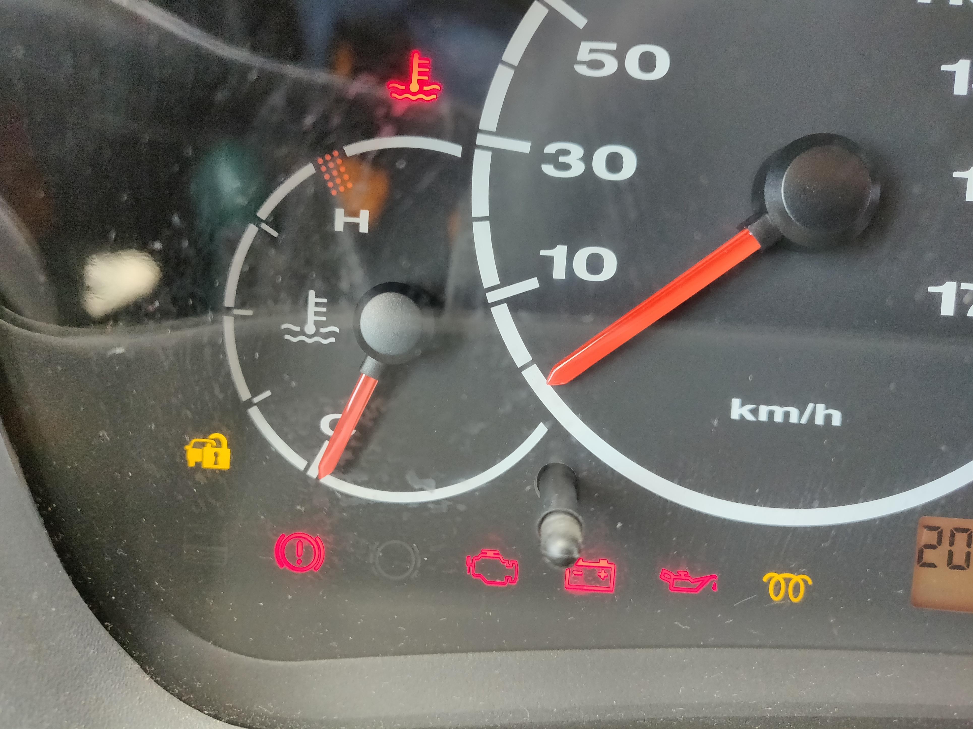

    ich habe es jetzt zumindest in den Griff bekommen. Ich brauche meinen Anlasser nicht leer eiern. Wenn ich die Zündung anmache und das Symbol der Wegfahrsperre bleibt an, nützt es nichts, wenn ich den Anlasser betätige.

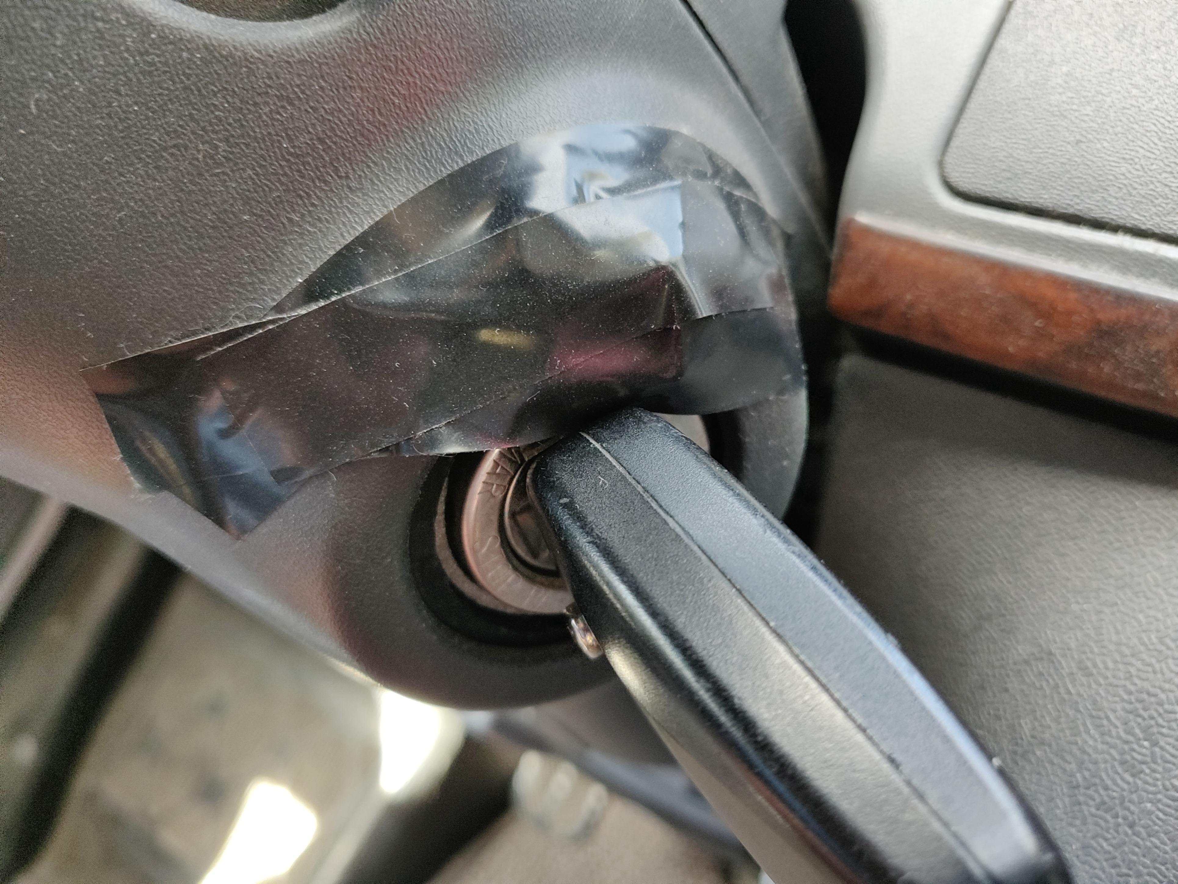

    Hallo liebe Hobby Fahrer,
    ich habe ein Problem:
    Meine Wegfahrsperre (= FIAT CODE) leuchtet auf, wenn ich eine Fahrt unterbreche (z.B. zum Tanken) und dann neu starten möchte.
    Mein Vorgänger hat meiner Meinung nach jedoch die Wegfahrsperre überbrück, bzw. kurzgeschlossen (an dem Zündschloss ist ein Klebestreifen).
    Ich brauch die Wegfahrsperre nicht (unbedingt), ich möchte aber jederzeit starten können...
    Was kann ich da machen?
    LG Gerd
