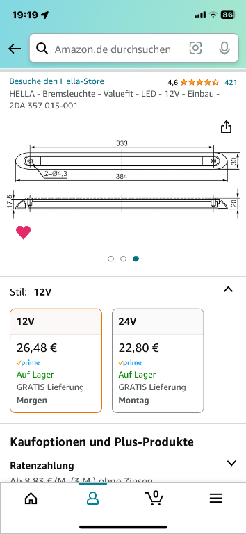

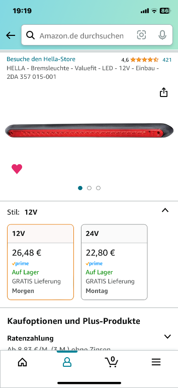

Die Lampe war bei mir auf der Rückseite vergossen.
Wie dort trotzdem Wasser hineinkam weiß ich nicht.
Die beiden Schrauben sind bei mir nur zur Befestigung der Leuchte.
Ich habe von Hella eine neue bestellt mit passendem Schraubenabstand.
Diese ist etwas länger aber dafür passt die Anschlussleitung in die kleine Aussparung des Fahrzeug.

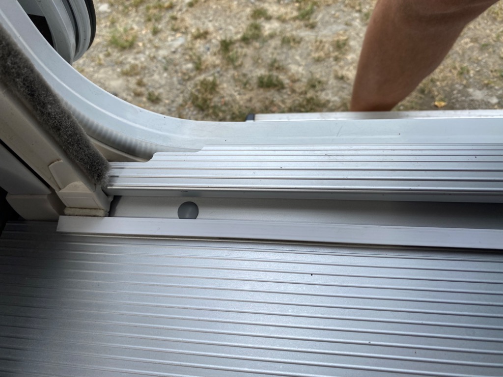

Hallo J. Picard,
hier die Bilder.
Schenkellänge 10 und 12 mm. Darunter ein 2mm dicker Filzstreifen auf der ganzen Länge damit es Begehbar ist.Viele Grüße
Marcel -
Mache ich heute Abend.
uns ist die Führung auch 2 mal abgebrochen.
Beim ersten Mal gab es die Fliegentür auf Kulanz von Hobby.
Beim zweiten Mal habe ich mir ein Kunststoff Winkelprofil im Baumarkt besorgt.
Einen Schenkel eingekürzt und in die Spalte vor dem Aluprofil reingedrückt.
Unten am Rahmen ein Stück Filz angeklebt.
Seit über einem Jahr läuft es leichter wie das Original.
Das ganze für ca. 3€😊Viele Grüße

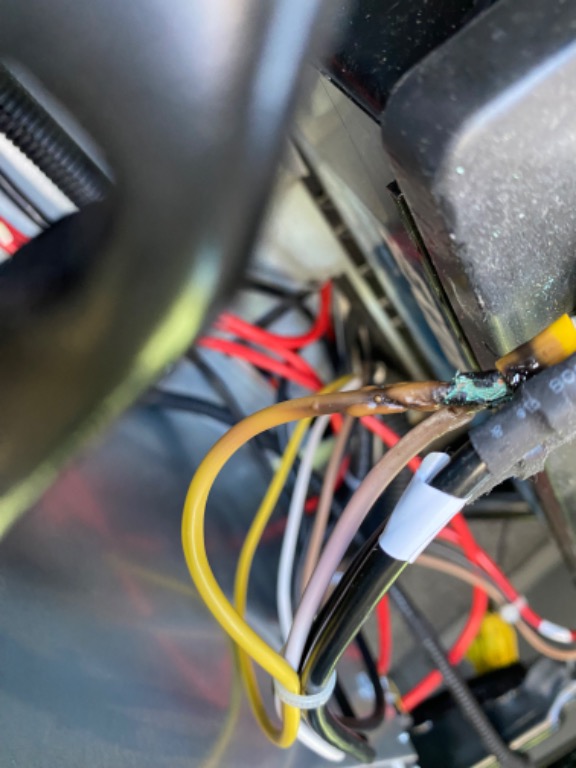

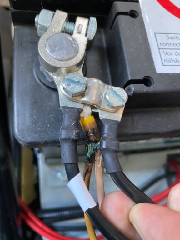

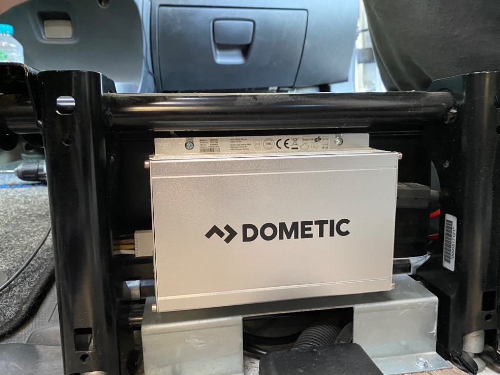

Das Kabel geht in das Dometic Ladegerät.
Aber warum ist das so verschmort? -
ich wollte einen Victron Laderegler für eine Solartasche einbauen.
Bei der Demontage des Sitzes ist mir das verschmorte Kabel aufgefallen.
Weiß jemand wohin diese Leitung führt?
Ich habe einen Optima Ontour Edition V65 GE von 2020.Viele Grüße
