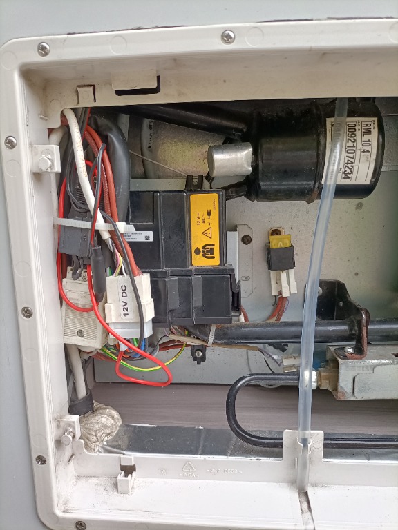

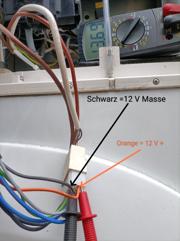

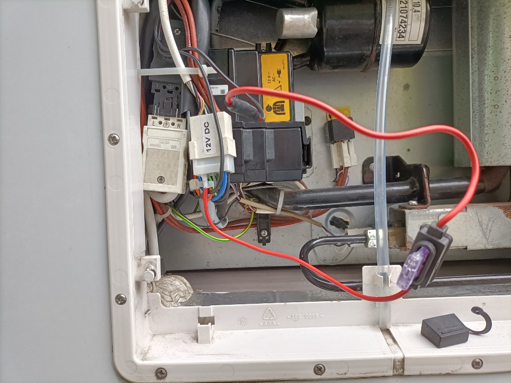

ich habe mich jetzt dazu entschieden dem Kühlschrank ein wenig Frischluft zu gönnen.
Bei Temperaturen bis gut 30 Grad ist alles bestens.
Ab 35 Grad aufwärts ließ die Kühlleistung dann doch logischerweise nach.Ich bin gespannt wie es zukünftig aussieht, momentan haben wir nur 20 Grad in Hamburg aber der Tag wird kommen wo ich es testen kann 😉.
Den Strom habe ich an dem 12 V Stecker vom Kühlschrank abgenommen und Extra mit 3A abgesichert.
Die Bedieneinheit ist im Hängeschrank rechts neben dem Kühlschrank verbaut.
Gruß Dirk
