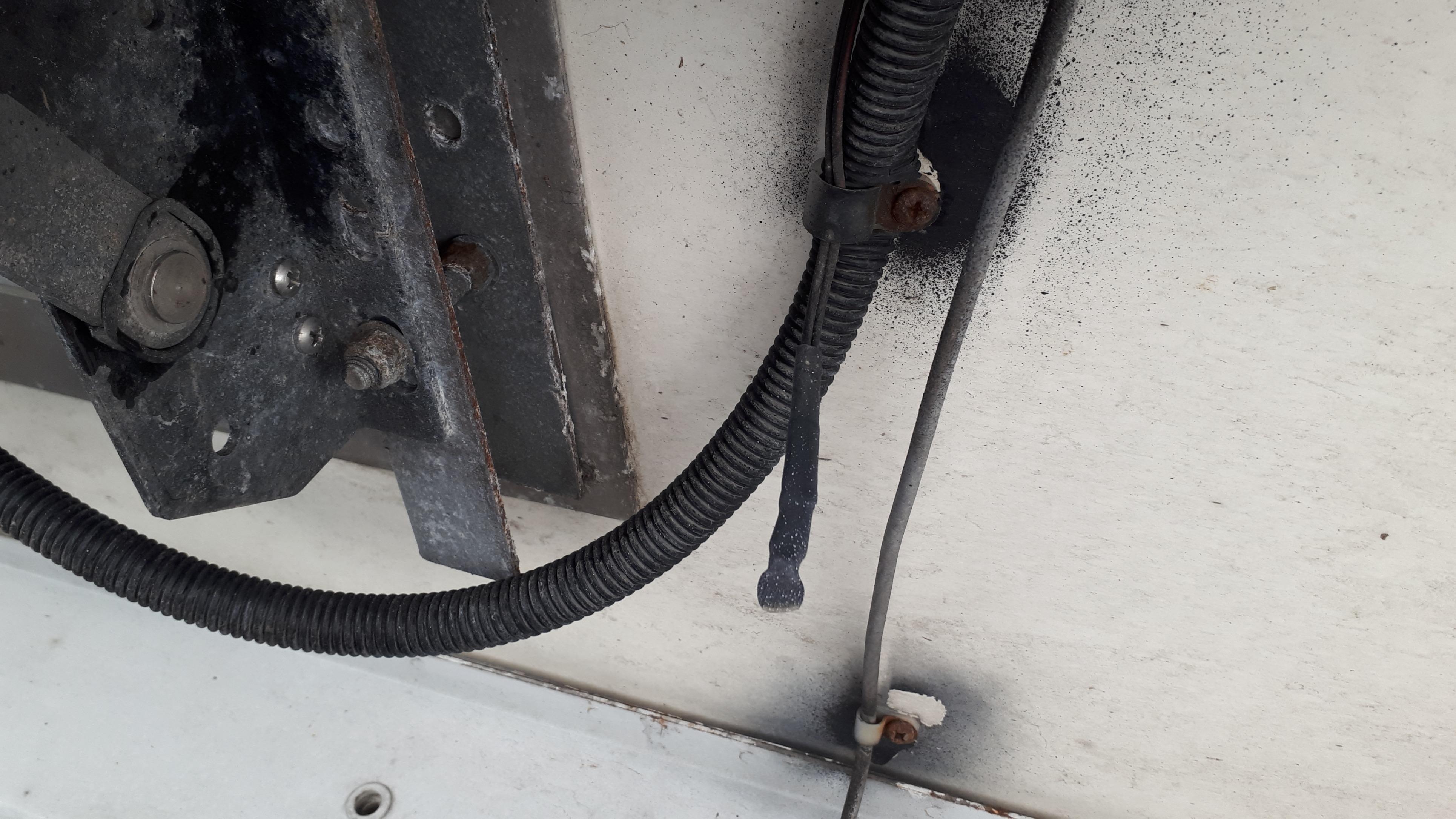

Hallo Cargol,
Danke für den Hinweis.Ich habe mit der Einstellung auch schon rumprobiert. Leider kann der Offset aber nur zwischen-12° und +13° verstellt werden. Bei der Anzeige habe ich aber eine Differenz von ca. + 49°.
Siehe Bild 1. Hier siehst du auch die Offest Einstellung. Steht im Moment bei 0°.
Heute im Wohnmobil geschaut und die Anzeige zeigt nur Striche.
Hat jemand eine Idee? Kann man den Fühler problemlos ersetzten?
Für jede Anregung wäre ich dankbar.
Grüße Thomas -

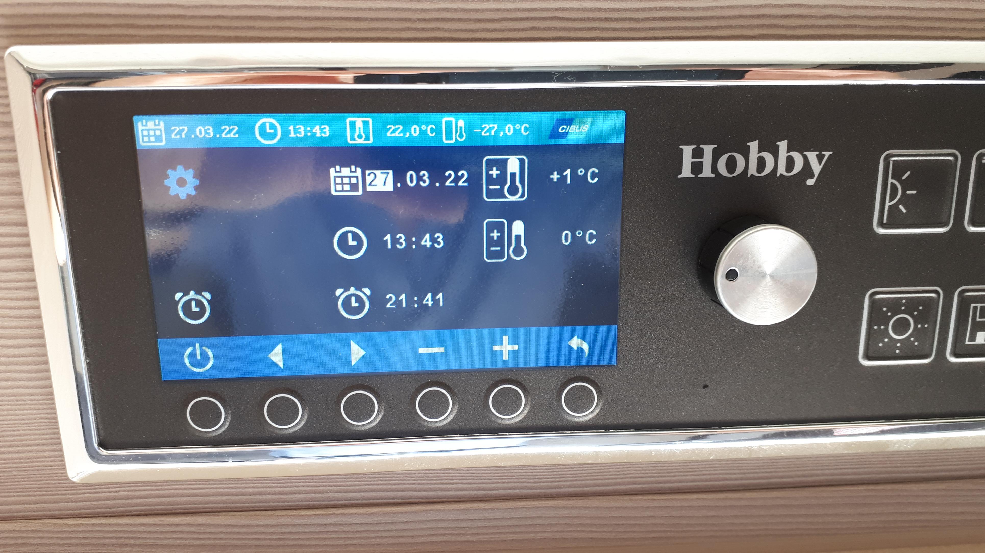

ich hätte eine Frage im Bezug auf die Außentemperaturanzeige. Bei mir zeigt diese im Bedienpanel entweder gar nichts an oder Temperaturen weit unter der wirklichen Außentemperatur. (Siehe Foto) Offset war bei 0
Wir hatten Außen ca. 22°.
Ich habe mal vermutet, dass der Fühler bei der Trittstufe ist. Bei diesem kann ich aber nicht machen. Oder?
Hat hier jemand eine Idee. In der Suchfunftion habe ich leider nicht gefunden.

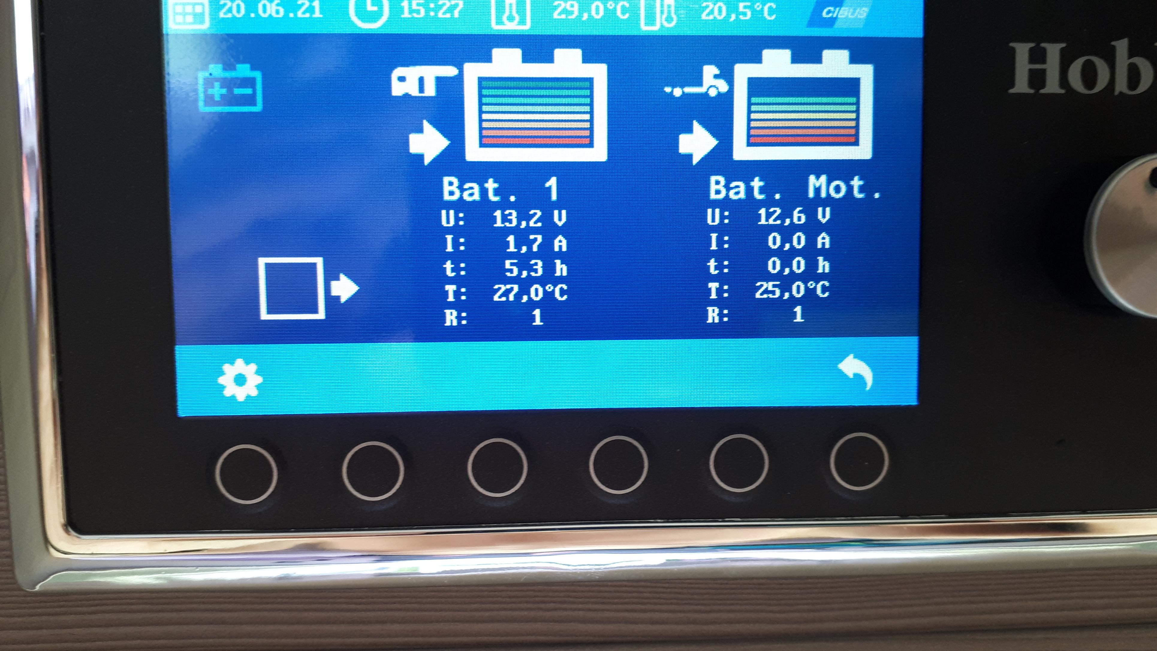

Hallo Sascha,
das Problem hatte ich letztes Jahr auch, wo ich eine neue Gelbatterie eingebaut hatte.( Mittlerweile habe ich eine Lithium). Azf deinem Bild sieht es so aus, als ob die Aufbaubatterie nicht erkannt wurde. Bei R sollte eine 1 stehen. (Siehe Bild). Probier mal den 12V Kreislauf komplett abzuschalten und nach kurzer Wartezeit wieder einschalten. Hatte bei mir geholfen.

Hallo Leute,
ich bin gerade im Urlaub und bin mir nicht sicher, ob meine Aufbaubatterie mit Solar geladen wird.
Habe eine 100W Solaranalge, einen Ladebooster und eine 160AMH Lithium Batterie verbaut.
Habe gestern Abend meine 2 Ebike geladen und die Batterie zeigte noch 50% an. Bis 11:00 heute Morgen hat sich die Batterie bis auf 59% mit Solar aufgeladen. Dann sind wir ca. 35km gefahren und der Ladebooster hat die Batterie auf 76% geladen. Wir stehen jetzt ca. 3Std. in der prallen Sonne. Aber an dem Ladezustand der Batterie ändert sich nichts. (siehe Anhang)
