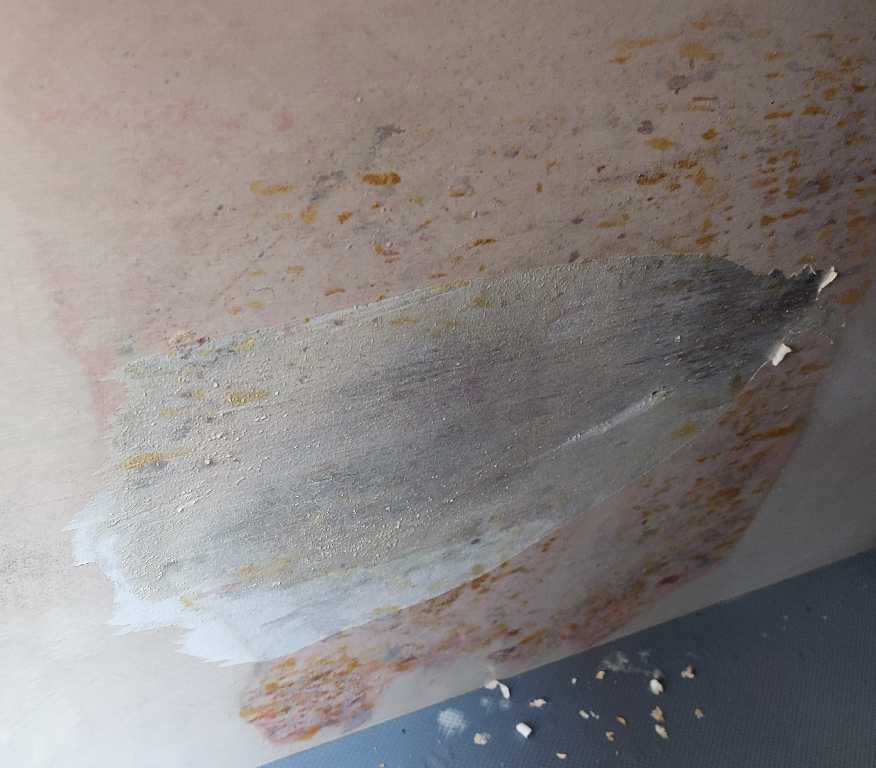

leider ist Aufgrund der Unachtsamkeit, Schimmel an der Außenwand der Garage durch Feuchtigkeit entstanden.
Nachdem ich den Befall erstmal mit derr Handy gereinigt hatte, hat sich die Schutzfolie/Lackierung entfernt.Das Holz selbst hat einen Stabilen Eindruck, ich möchte demnächst nochmal mit einem Reinigungsmittel dran um den Schimmel Endgültig auszutreiben und anschließend muss ich das ganze ja wieder Lackieren.
Könnt ihr mir da etwas empfehlen? Lack oder eine Schutzfolie? Welcher Art davon? Bin da irgendwie Planlos. -
