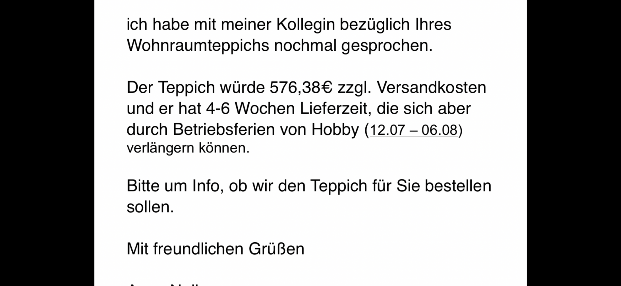

für alle die sich für einen originalen Teppich interessieren, hier die Antwort von meinem Händler.
