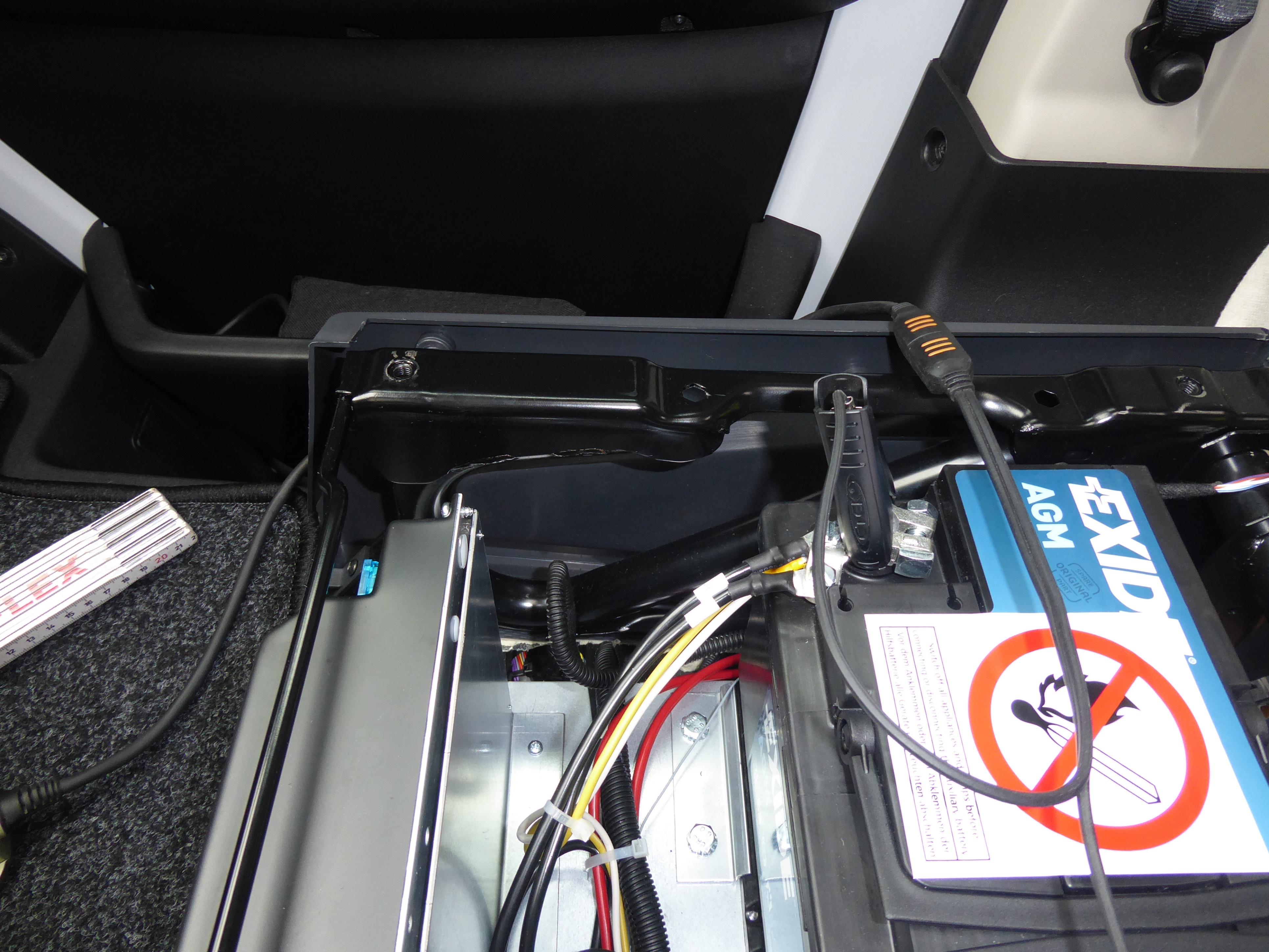

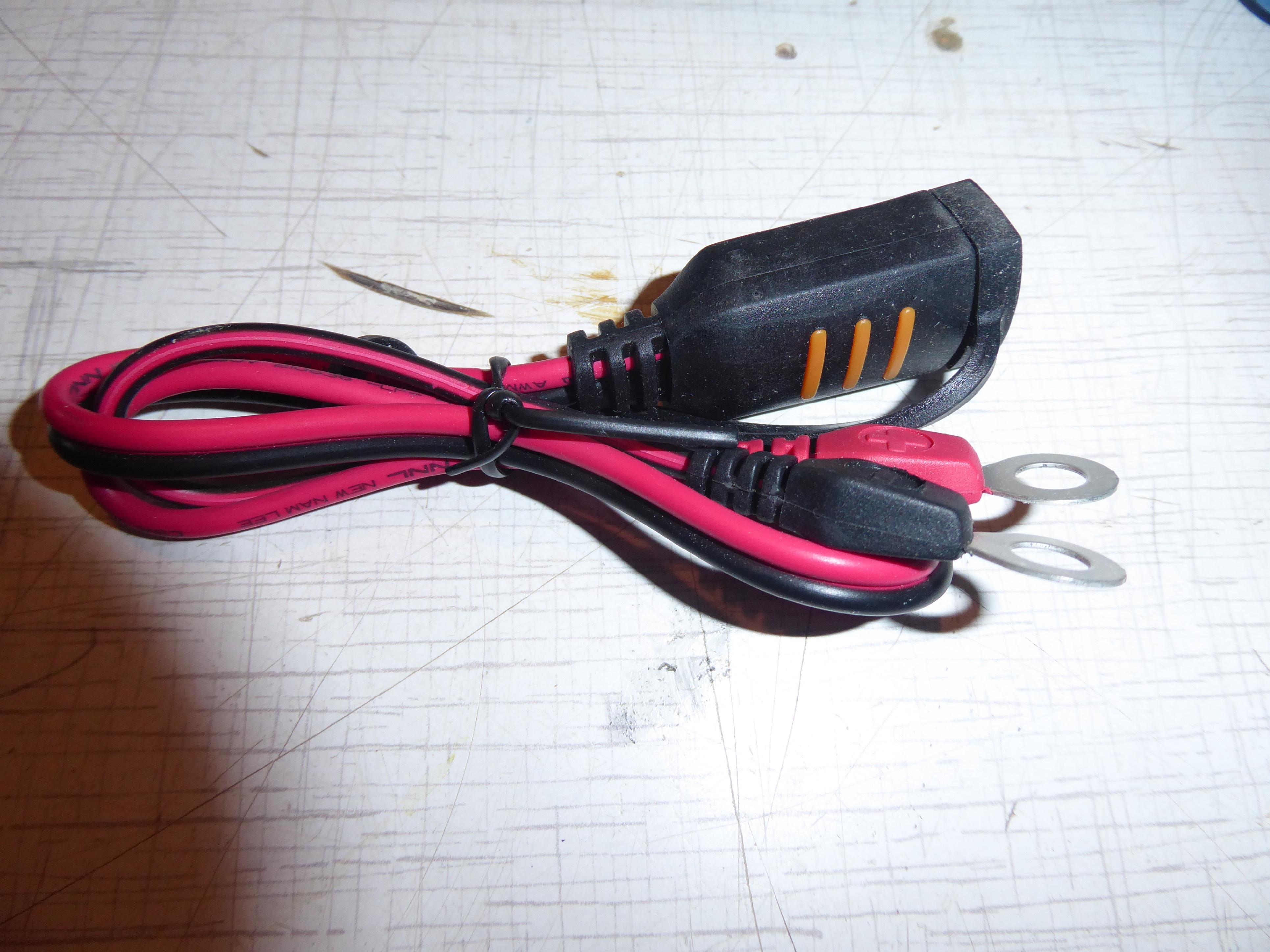

der Abschlussbericht: Nach dem nächtlichen Laden per externem Gerät habe ich heute diesen Adapter (Bild) verbaut und den Sitz wieder an seinen Platz gebracht. Auch die normale Ladung per Landstrom funktioniert wieder und die Batterie zeigt volle Ladung (per LED-Display, und ja ich habe verstanden, das dass nur eine grobe Schätzung für die reale Kapazität ist). Ich werde einfach das Verhalten der Batterie bei unseren nächsten Fahrten beobachten und auf jeden Fall vergesse ich den roten Hauptschalter nicht wieder! Nun kanns doch noch ins Wochenende losgehen!

genau das (Adapter nach vorn zum externen Laden) ... wirds auf jeden Fall werden. Obwohl ... ohne wirklich Ahnung von der Materie zu haben ... frag ich mich natürlich, ob ein 'Tiefentladeschutz' so kompliziert oder teuer ist, das er nicht serienmäßig drin ist. Oder vielleicht ist er drin und hat bei unserem Hoppie versagt ?!?
Ich wunder mich auf jeden Fall, das die Batterie soo leer ist, das gar nix mehr geht. Morgen schau ich erst mal, ob es geklappt hat mit Laden, ... ansonsten muß auf Garantie eine neue Batterie bei.
Wenn ich das so sehe, ist da rechts so ein Aluwinkel mit zwei Schrauben zu lösen, und dann kann die Batterie raus ...... dann wäre da noch der Blindstopfen in der Mittelkonsole gegen eine zweite Steckdose zu tauschen ... das Kabel beim Radio/Kamera finden, um das Autodimmen bei Licht abzuschalten ... eine zusätzliche Ladebuchse oben in der Ablage fürs zweite Telefon wäre auch noch ... ...

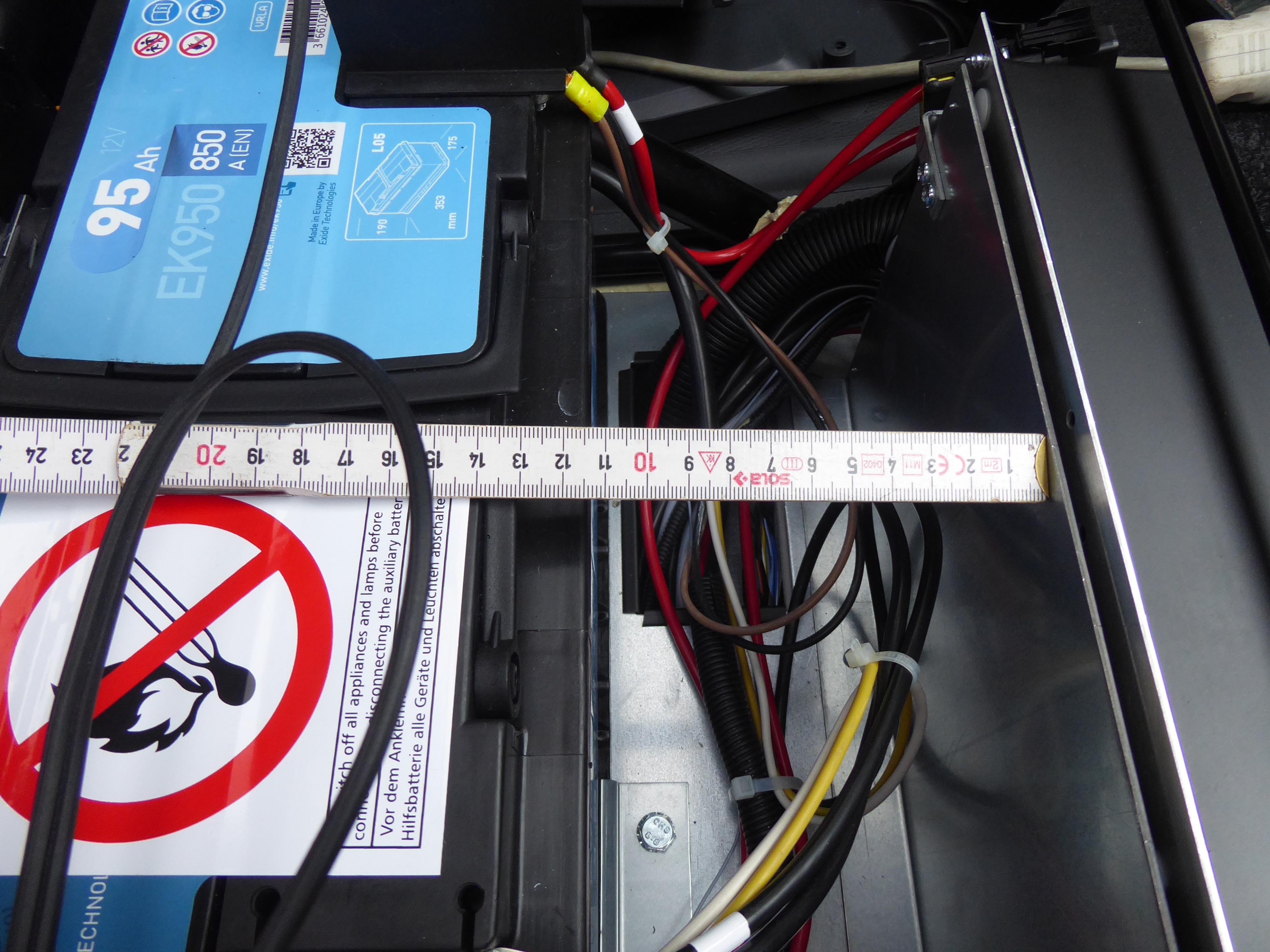

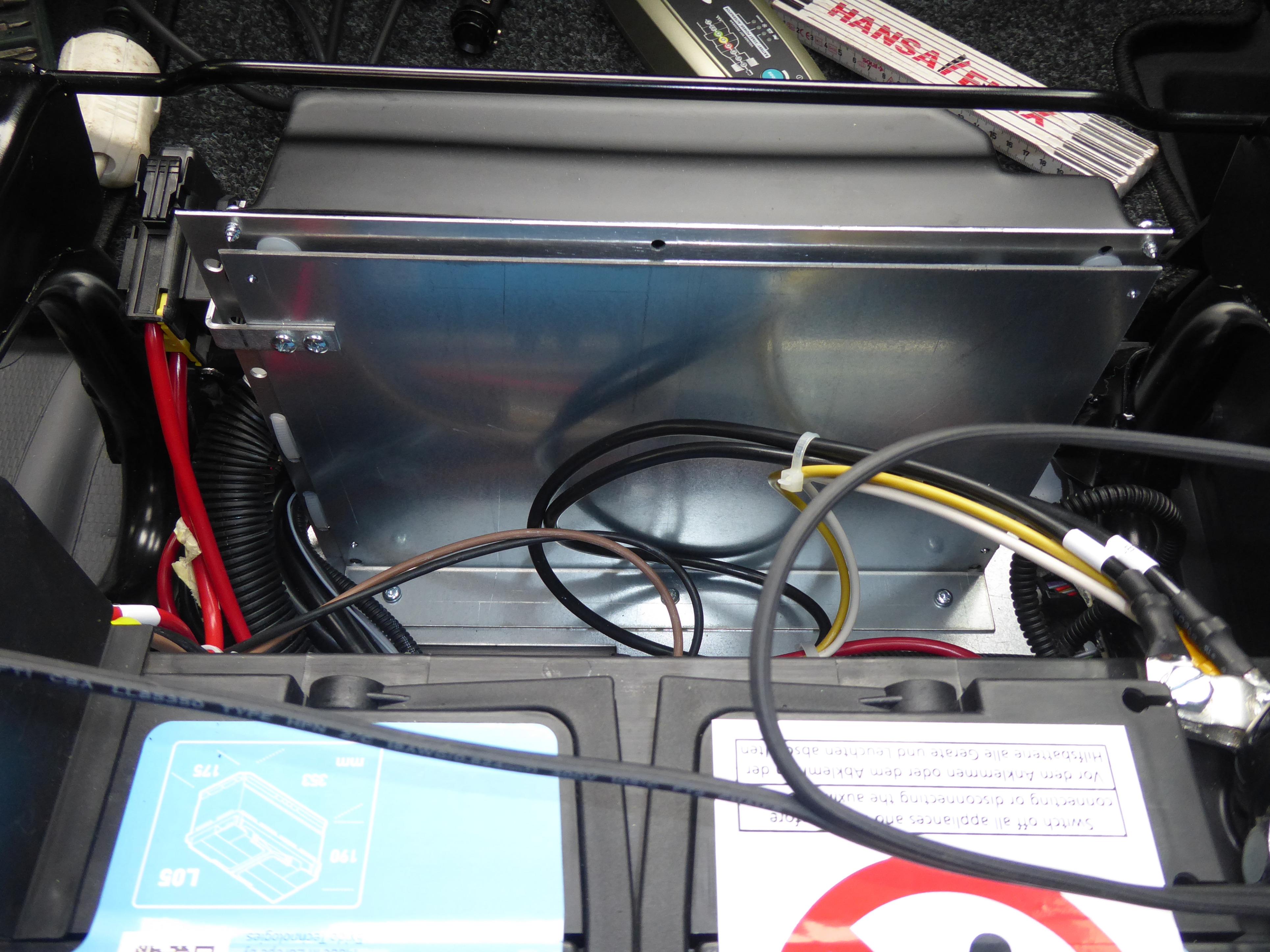

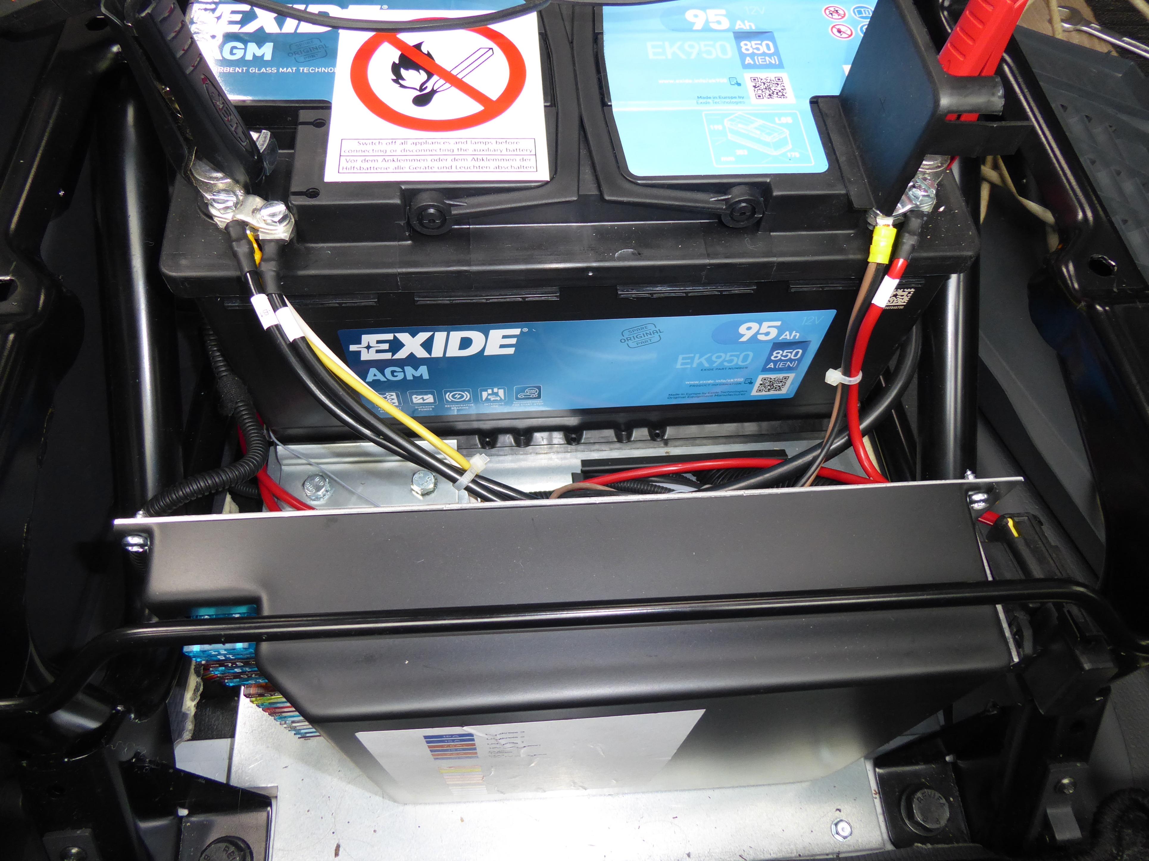

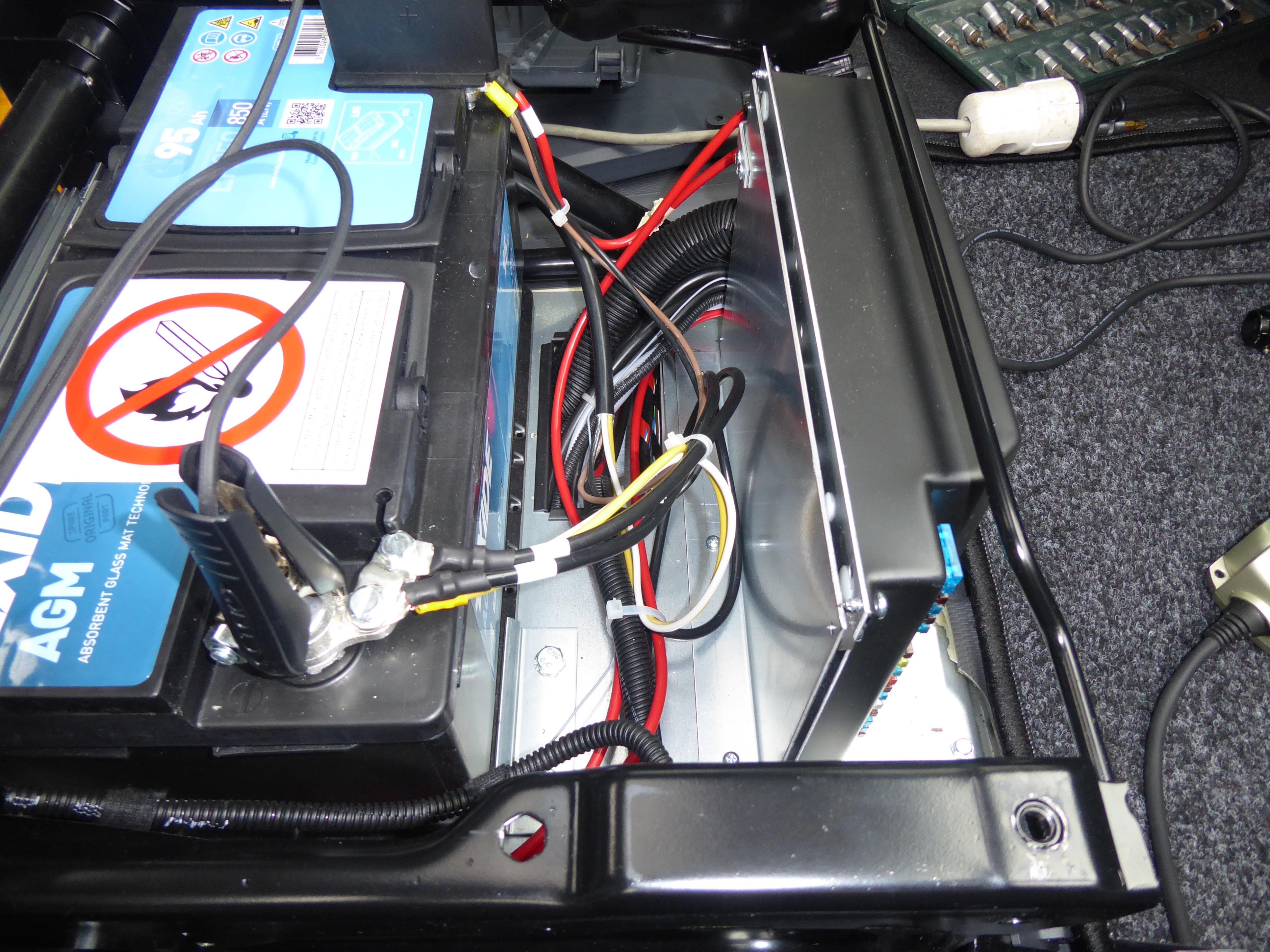

Hallo Marcus,
ich hab mal eins gemacht, allerdings sieht das mit Blitz nur bescheiden aus. Ich mach morgen dann bei Tageslicht ein paar Fotos und stell sie ein.
viele Grüße
