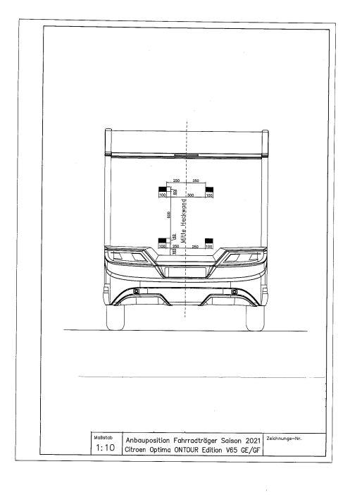

    Hallo Zusammen,
    wenn man die Verstärkungspunkte zum Befestigen mit, müssen die Rohre um ca. 20 cm gekürzt werden und natürlich die Löcher neu gebohrt werden! Und da Rohre mittig bohren nicht immer so genau funktioniert hat sich der Hobby-Händler wohl die Arbeit geschenkt und die Rohre im Auslieferungszustand belassen. Außerdem verschwinden so die Gegenlager im Innenbereich in den Schräken. Nimmt man dagegen die vorgesehenen Punkte an landet man damit im sichtbaren Schlafberech. Solange sich bei Belastung das Blech nicht eindrückt ist das OK, denke ich. Ich allerdings werde lieber die dafür vorgesehenen Punkte nehmen.
    Vielen Dank euch Allen für eure Unterstützung!
    Liebe Grüße Wickstroem
    Hallo Maeco,
    vielen Dank für deine Bilder! Ich habe versucht dort Verstärkungspunkte durch abklopfen zu finden, leider erfolglos. Also habe ich mich an Hobby direkt gewendetund habe nachfolgende Zeichnung erhalten.

    Hallo Zusammen,
    Ich will an meinem Optima Ontour Edition V65GE an der Rückwand den Fahrradträger Thule V16 anbauen. Hat jemand von Euch das schon mal gemacht? Sind in der Rückwand irgendwelche Verstärkungen dafür vorgesehen? Ich habe schon die ganze Rückwand abgeklopft, aber leider nichts gefunden. Hat einer von Euch eventuell Maße oder ein Bild?
    Ich hoffe Ihr könnt mir weiterhelfen!
