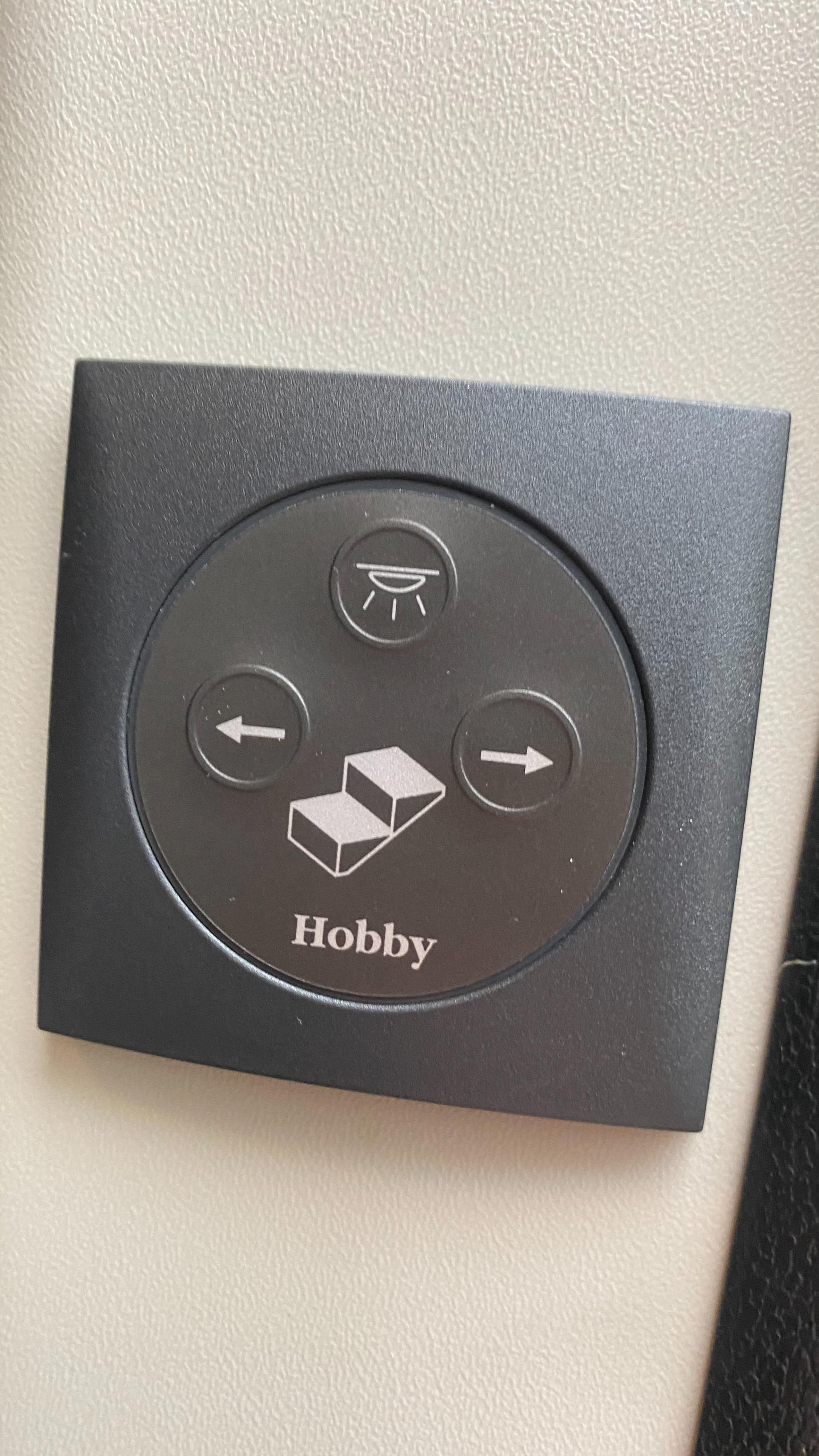

    Hi, ich mag's ja fast gar nicht sagen, aber bei meiner OnTour Basisausstattung gibt's da außen keine Lampe.
    Somit kann da ja dann auch nichts angehen.
    Aber wenn der Schalter schon mal da ist und das ja wohl auch unterm sitz in der Verteilung einen Schaltvorgang auslöst, dann werde ich da mal was nachrüsten. :)

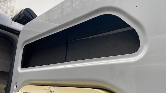

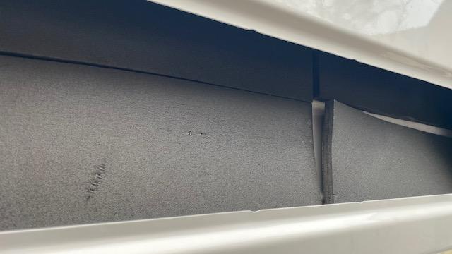

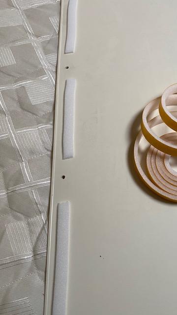

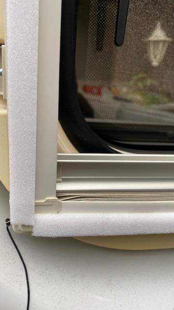

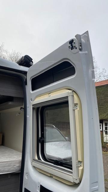

    seit einer knappen Woche haben wir jetzt unseren Vantana und im Moment fahre ich ihn jeden Tag, allerdings ohne etwas wie Geschirr etc. eingeräumt zu haben. Da unsere Straße relativ schlecht ist, ist mir recht schnell aufgefallen, dass es im Vantana an allen Ecken und Enden klappert und scheppert. Das mag ich überhaupt nicht. Also hab ich mich auf die Suche gemacht und den üblichen Verdächtigen wie Schranktüren etc. mit Klebedämpfern und Gummis den Garaus gemacht. Aber das richtig laute Scheppern wollte nicht verschwinden. Ich bin dann irgendwann darauf gekommen, dass die Türverkleidungen der Hecktüren und der Schiebetür einfach nur aufgeschraubt sind ohne Dichtung oder ähnliches. Daher kommt dieses laute Geräusch. Also habe ich mir wie auf den Bildern zu sehen selbst geholfen und nun ist es schon wesentlich ruhiger.
    Ein lärmendes Teil gibt es aber nun noch, wo ich auf eure Hilfe bzw. Erfahrung hoffe. Die Verkleidung am Kopfteil des Bettes ist auch nur mit ein paar Schräubchen befestigt und klappert munter vor sich hin. (Siehe letztes Bild) Da ich aber nicht den ganzen Schrank und das untere Teil des Bettes demontieren möchte, meine Frage, ob irgendjemand eine Idee hat, wie man das von außen so dämmen oder befestigen könnte, dass es nicht mehr scheppert als hätte man grad geheiratet und würde einige Dosen hinter sich herziehen.
    Bei der Gelegenheit ist mir auch aufgefallen, dass es Hobby mit der Isolierung auch etwas sparsam hält. Siehe Bild 2+3. :)

    ich habe nun die ersten Probefahrten mit unserem "neuen" Vantana hinter mir und habe so ziemlich alles ausprobiert.

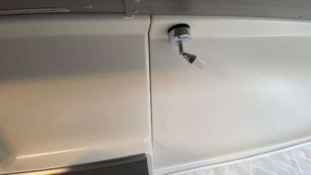

    Einen Schalter habe ich allerdings gefunden, der ohne Funktion ist. Und zwar der an dem Panel für die elektrische Trittstufe bei der Schiebetür. Da gibt es über den beiden Pfeilen einen Schalter mit einem Lichtsymbol (siehe Bild). Ich hätte erwartet, dass nun irgendwo Licht angeht. Aber nein. Ich höre allerdings ein Klicken unterm Beifahrersitz. Hat der Schalter bei euch eine Funktion?
    Ich habe einen Vantana K60FT Baujahr 2020.
