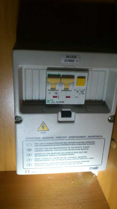

  • Servus Hobby Freunde
    Das Bild ist nur ein Symbolbild, werde morgen wenn ich beim WoMo bin von meinen Verteilerkasten ein Bild davon machen, habe heute mein Dachfenster ausgebaut und mit einer Aluplatte geschlossen, so nebenbei erwähnt.

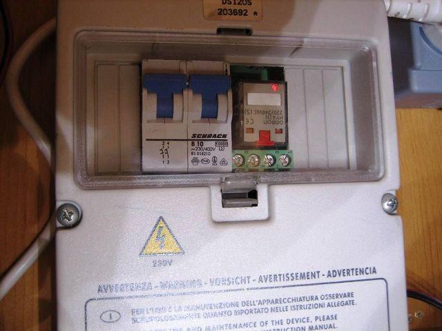

    Wie versprochen hier das Bild von meinen Automaten, rechts daneben das Nachträglich von mir eingebaute Relais für die Netzumschaltung von Wechselrichter auf Landstrom.

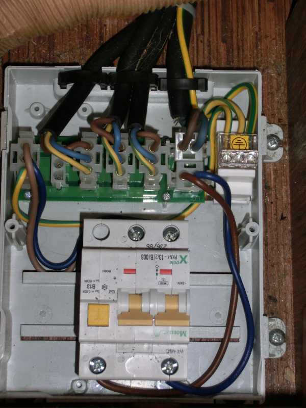

    @ Hartmut
    Das sehe ich auch so, ich war ehrlich auch selbst verwundert als ich das Bild davon gemacht habe, ist mir ja so auch nicht aufgefallen das er unten im Schrank seitlich verbaut ist und man nicht so gut einsehen kann.
    Ich kann mich beim besten Willen aber nicht erinnern das ich da jemals etwas Ausgetauscht habe, und wenn dann hätte ich mit 1000% Sicherheit nur den gleichen wieder eingebaut, was schließe ich daraus das es der Zustand 2005 bei der Auslieferung so gewesen ist, werden sich sicher etwas gedacht haben damals!!!!

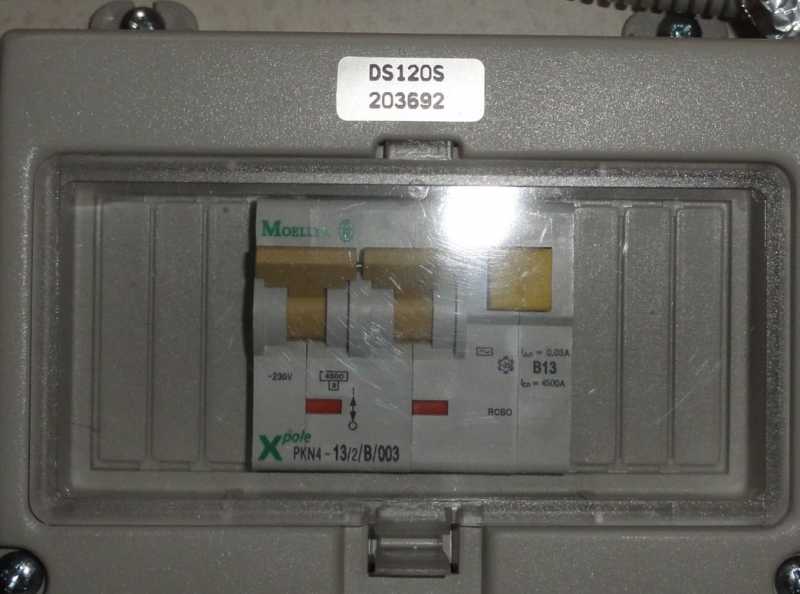

    der von Dieter gefundene Kombischalter ist der bei den VAN und vermutlich anderen Wagen eingebaute Typ.
    Mich überrascht es, das er geliefert werden kann, obwohl Moeller den nicht mehr gelistet hat.
    Von Moeller habe ich einen PKP42-13/2/B/003 gefunden. Evtl. ein Nachfolger.
    Auch einen PXK-B13/1N/003 war bei einem Händler aber nicht bei Moeller gelistet.
    Auch bei ABB-Stotz gibt es einen Typ: DS201A-B13/0,03
    Was mich stört, ist der fürstliche Preis bei Reimo.
    Da schau mal noch etwas.
    Wichtig:
    B13, 1polig +N, also 2polige Abschaltung.

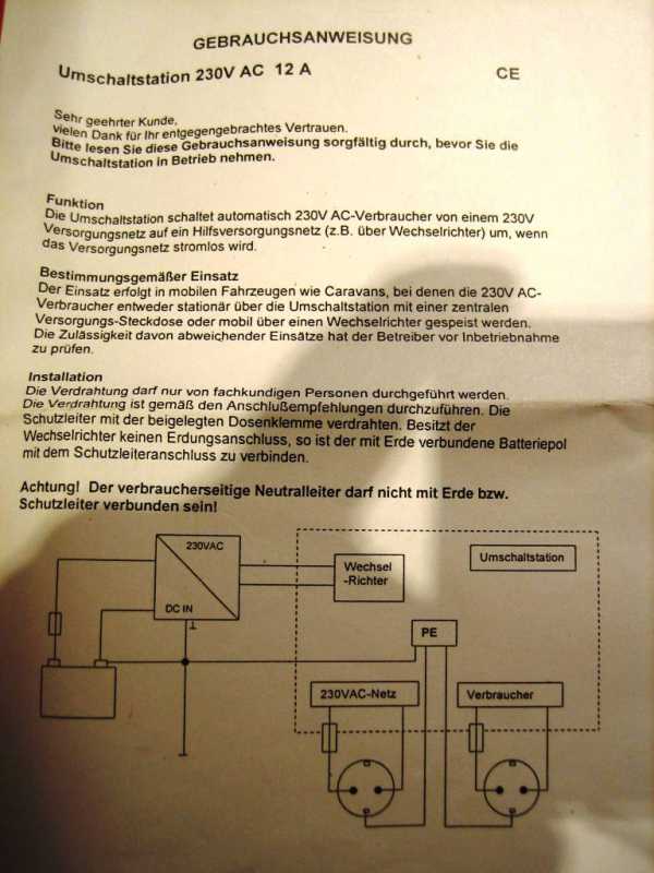

  • Servus Heinz-Günter
    Danke für deine Stellungnahme
    Anbei eine Beschreibung zum besseren Verständnis von der Vorrangschaltung, vielleicht kannst Du mir dann eine genauere Vorgangsweise wie oder was ich genau machen sollte.
    Wechselrichter Masse ist am Batterie- Shunt angeschlossen so gesehen, was meinst Du damit genau (Setzt aber voraus, daß der WR mit dem Schutzleiter auf Masse/Chassis liegt)
    Danke im Vorraus für dein Bemühen.
