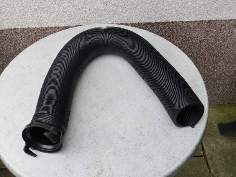

    warum nimmst du nicht den Orginal-Schlauch der zu jedem Wohnmobil ausgeliefert wird,
    wenn nicht vorhanden,im Wohnmobilzubehörhandel erhältlich,Länge ist auf ca.2,60m
    ausziehbar.

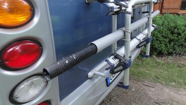

    Ich werde demnächst für meine Verlängerung des Abwasserschlauchs ein Abflussleerrohr unter dem Fahrzeugheck anbringen, dort soll dann der meist noch nasse Schlauch gelagert werden. Im Rohr werde ich dann einige Löcher bzgl. Ablauf einbohren. An die Enden kommen die bekannten Rohrkappen, eine Seite wird dann dauerhaft verschlossen.

    Dieter meint, nehme ich an, diesen ausziebaren Schlauch. Der war auch bei unserem Siesta dabei (hab zuerst nicht verstanden, wozu ???, als Greenhorn)
    Zum Nachkaufen ist das schwierig zu finden, ausser eventuell bei Hobby zu Liebhaberpreisen.
    Der könnte ähnlich sein: http://www.campingplus24.de/Wa…/Abwasser-Kit-3-Zoll.html

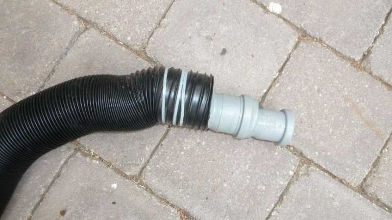

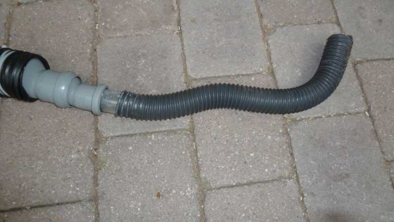

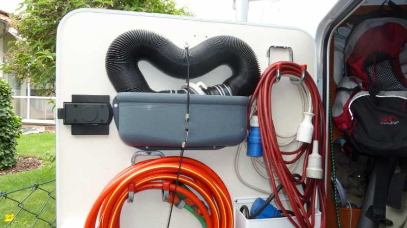

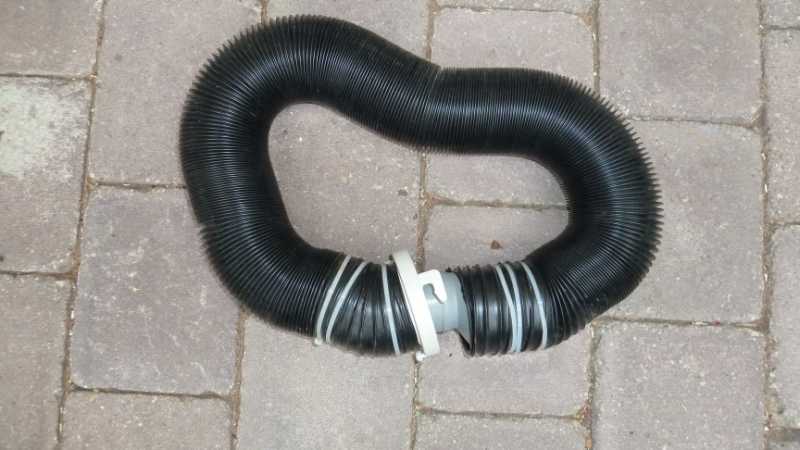

  • Hallo Eva und Trude,
    erst mal ein herzliches Willkommen bei uns.
    Ich habe auch den großen Schlauch. Die Nutzung ist aber äußerst selten, da 200l Abwasservolumen doch ein paar Tage Vorrat gewähren. Zu der Frage eines Adapters eventuell ein Vorschlag:
    Reduzierung mit handelsüblichen HT-Übergangsstücken aus dem Baumarkt.
    Hier der Unterbringungsort
    So ist er zusammengefaltet
    Das Reduzierstück
    Verlängerung wahlweise möglich
