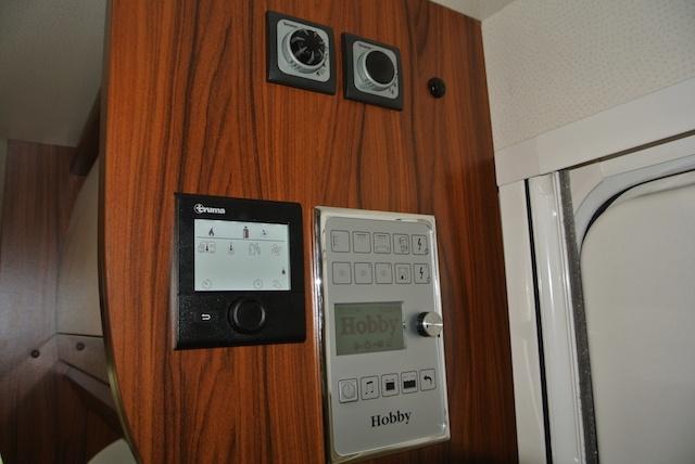

    wir haben es im Dezember auch für unsere Truma 4 Combi ändern lassen und sind dann in den Winterurlaub gefahren. Also ich bin auch total von der neuen Steuerung überzeugt. Genauere Temperaturwahl, weniger Verbrauch und das Warmwasser kommt viel schneller als es davor möglich war. Die Investition war zwar nicht gerade billig, aber für Wintercamper wie uns genau das richtige.
  • Servus zusammen,
    Kosten incl. Platine ca. 300€ + Einbau. Siehe auch Beiträge über die Umrüstung vom September 2013
    beste Grüße
    Heiner

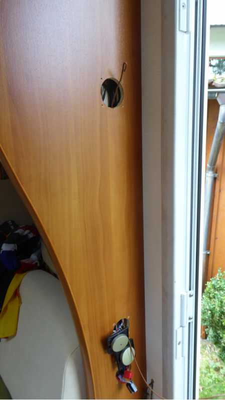

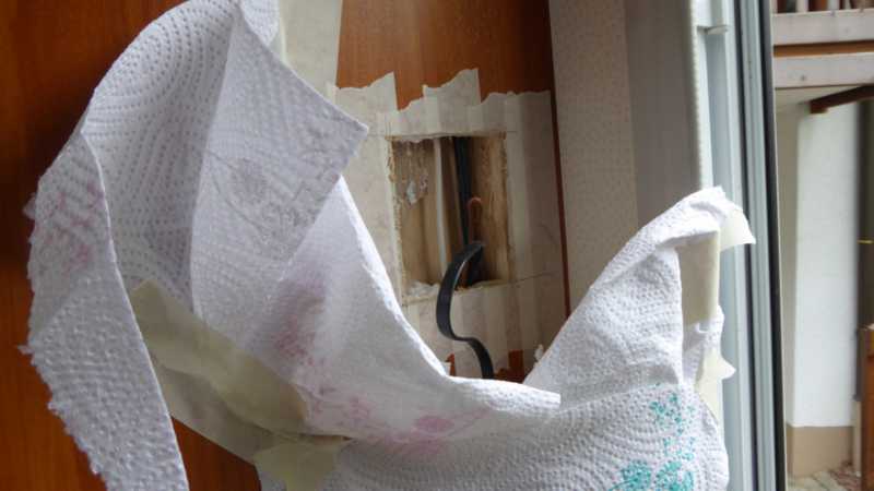

    Richtig, das Bedienteil mit Platine kostet 299,€ Die Vorbereitung zum Einbau habe ich selber durchgeführt.
    Das heißt, ich habe den Ausschnitt für des Bedienteil hergestellt und die 12V Versorgungsspannung bis zum
    neuen Bedienteil gelegt. Nachdem diese Arbeiten gemacht waren, war der Umbau in 15min erledigt. Die Platine
    in der Heizung tauschen und das neue Bedienteil an der Stromversorgung anschließen und die alte Verbindungsleitung
    anstecken. Probelauf durchführen und so nach und nach die Funktionen testen.
    Weiter kann ich leider noch nichts dazu sagen, da wir nach dem Umbau noch keine Touren machen konnten. Mir ging es
    darum die gewünschte Temperatur richtig Einstellen zu können und auch die Möglichkeit zu haben eine Zeit Schaltuhr
    mit Temperaturwahl zu haben. Aber es gibt ja auch noch andere Funktionen die von Vorteil sind.

    Wenn die Vorbereitungen alle selbst gemacht werden (12 V Kabel legen und Ausschnitt selber machen) dann muss nur noch die Platine getauscht werden und das neue Bedienteil "angelernt" werden.
    Soll angeblich bei mir in der Nähe ca. 25 € kosten und ca. eine halbe Stunde dauern.
    Darf wegen Garantie, nur von einem Truma Fachbetrieb oder Trumaservicetechniker gemacht werden.
    Werde mal dieses Wochenende mir anschauen, wo das Teil Platz hätte und wo ich das 12 V Kabel herbekomme und verlege.

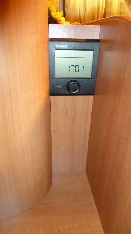

    Man soll das Bedienteil entweder in Augenhöhe, oder höher einbauen.
    Nicht tiefer, da sonst das Display sehr "blass" wird.

  • Ja, Augenhöhe ist wichtig. Bei mir war da leider kein Platz mehr und daher mußte es tiefer angebracht werden. Jetzt mach ich halt Kniebeugen, das wärmt auch ;)

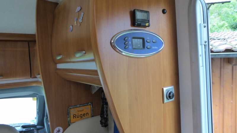

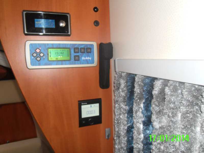

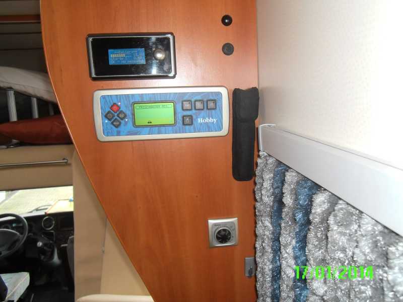

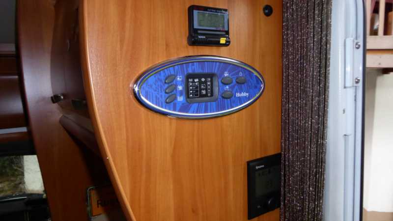

    Ich habe aber unter dem originalem Bedienteil bei der Sphinx die Solaranzeige.
    Darunter ist dann der alte Regler verbaut (seitlich Richtung Türe versetzt).
    Ich werde mal schauen, dass ich dort wo die Solaranzeige ist, das CP Bedienteil einbaue und die Solaranzeige dann tiefer setze, dort wo jetzt der Drehknopf der Heizung ist.
    Eines würde mich auch noch interessieren. Laut meinem Trumaservice, soll das originale Kabel des Heizungsreglers nicht lang genug sein, wenn man das neue Bedienteil weiter nach oben setzen möchte.
    Weißt Du noch, wie das bei dir war?

  • Hallo Uwe,
    Das Original verlegte Kabel zum Bedienteil war bei meiner Sphinx im Kabelkanal hinter der Blende der Sitzbank
    2-3 mal in einer Schlaufe gelegt. Ich hätte das Bedienteil vom jetzigen Ort gut bis unter die Decke legen können.
    Grüsse Michael
