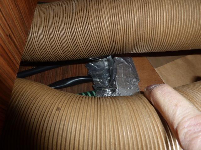

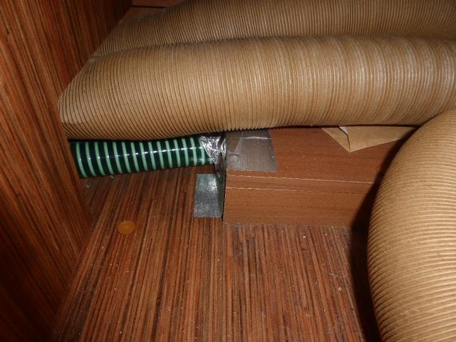

  • Der Durchbruch für die Grauwasserschläuche befindet sich bei meinem Van Exclusive (mit Einzelbetten) unter der hochklappbaren Stufe zwischen den beiden Kleiderschränken.
    Unter den Heißluftschläuchen ist dieser kleine Kasten zu sehen der abgebaut werden kann. Darunter ist die Öffnung im Boden, dort also alles gut abdichten.
    Gruß Alexander

  • Alexander, dazu ein Auszug aus dem Bedienungshandbuch zur Heizung VAN 2007 (Ford):
    ...Die Ansaugöffnungen unter dem Fahrzeugboden müssen frei und sauber gehalten werden....!!!

  • Hallo Peter, möglicherweise ist das bei Dir dann anders gelöst, ich habe ja am Umfeld meiner Heizung nichts geändert, und sie funktioniert abgesehen von 2x Lochfraß am Warmwasserbehälter einwandfrei.
    Alexander

  • Moin HG!
    Beim "Kurzen" sitzt der AWa-Tank auch direkt unter der großen Öffnung.
    Die Fellnasen können bequem an den grünen AWa-Schläuchen hochkrabbeln und sind im unteren Boden.
    Von dort geht's direkt links ab durch den Belüftungs- und Heizschlauchdurchgang zur Heizung.
    Und da sind die Kabel wohl lecker.
    Aber es geht noch weiter: hinter der Heizung unter die Duschwanne und von dort auf dem Boden des Klo-Kastens z.B. bis zum Gurt-"Pfosten" usw...! Oder zum Wasser-Tank! Überall mit Hinterlassenschaften!
    Die possierlichen Tierchen können überall hin!
    Aber das Gitter scheint nun seit mehreren Jahren diese Wege zu versperren!

  • Zur Abwechslung war es heute Nachmittag mal trocken.
    Da hab ich hab mich unter den Wagen gequält.
    Der Van TL500 auf Ford hat eine durchgehende Wellblechplatte unter dem Aufbau bis zum Chassisende.
    Die Absenkung zur Garage ist eine allseits geschlossene Kunststoffplatte.
    Es gehen zwei Durchbrüche im Bereich der Hi. Achse durch die Wellblechplatte: die Grauwasserschläuche von Bad und Küche. Beide sind mit Dichtmasse satt zugeschmiert.
    Die Abläufe Frischwasser- und Heizungsablauf sind hinter den Fendern nach außen gelegen. Die engen Durchgänge sind für die Nager nicht zu durchdringen.
    Die Heizungsschläuche liegen alle oberhalb der Bodenplatte.
    Der Umwegschlauch zum vorderen Auslass unter der Seitenbank wird unter der Trittstufe geführt. Die Durchbrüche sind dicht verklebt. Wenn da geschlampt wurde, sehe ich einen möglichen Angriffspunkt,
    Im Moment hab ich keine Vorstellung, wie die Viecher in den Innenraum kommen könnten.
