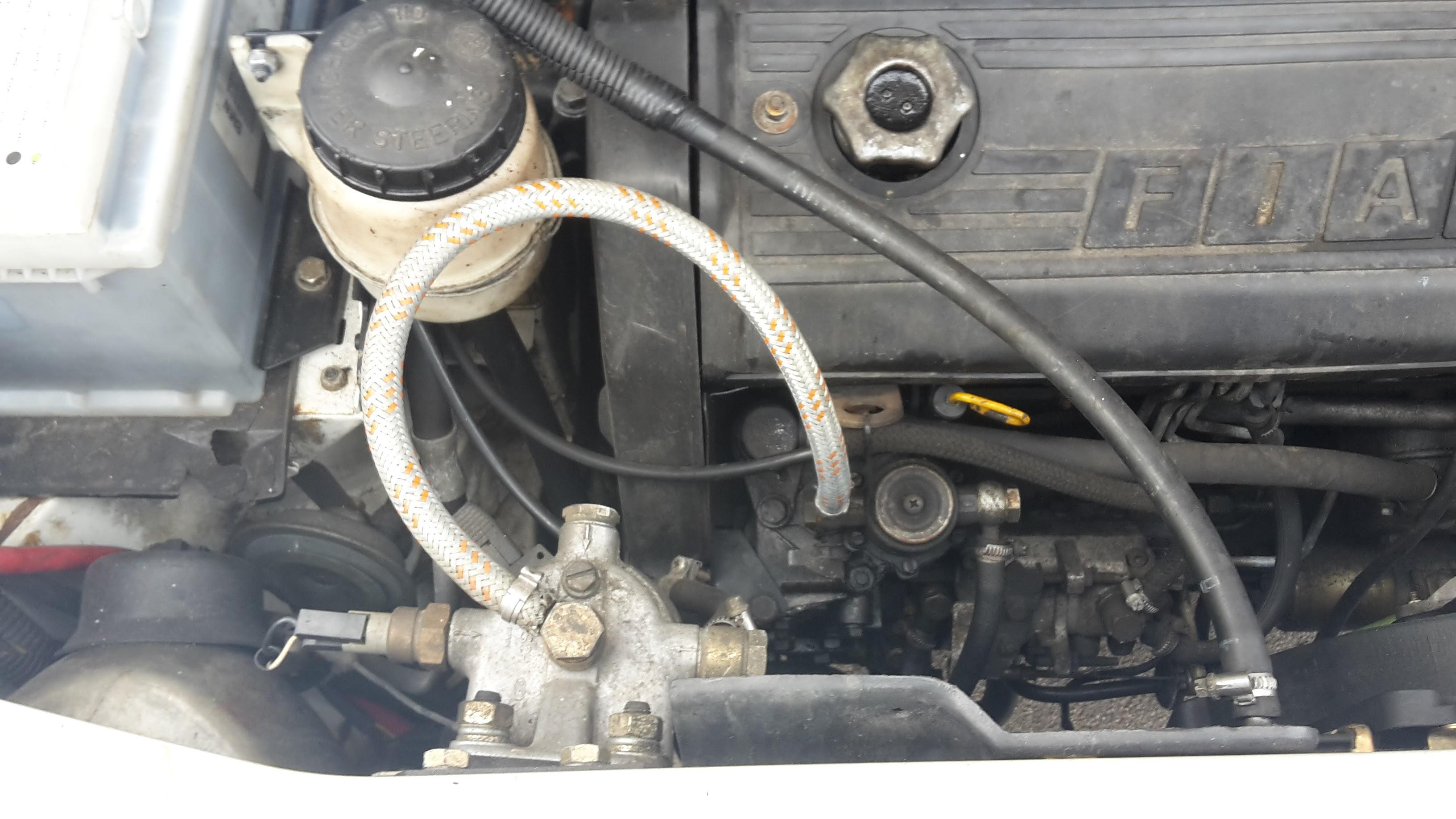

    Oben beim Einlass ein wenig:
    Hier unterhalb dieses schwarzen gekrümmten Schlauches sehr viel, welches dann auf den Motorblock getropft ist:
    Meine Fragen, solte ich mir hier Sorgen machen bzw. sehr rasch handeln, da es etwas schwerwiegendes ist oder ist das bei diesem Alter des Motors ganz normal?

    Schau mal von oben in den Motorraum. Über dem Anlasser sitzt die Kurbelgehäuseentlüftung. Von dort führt ein Schlauch in den Luftfilter. Mach diesen Schlauch - wenn der Motor wieder läuft - mal ab. Kommt dann viel Druck aus dem Motor?

    Aus dem Schlauch der Kurbelgehäuseentlüftung tritt bei laufendem Motor immer ein leichter Ölnebel aus, mit Druck würde ich das nicht bezeichnen. Der Schlauch geht üblicherweise in den Luftfilter, evtl ist er porös oder undicht.

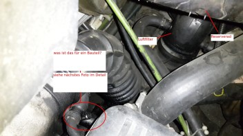

    Kannst du an Hand dieser Fotos erkennen, wo der Schlauch ist den ich prüfen soll?
    Motorraum oben:
    Motorraum unten:
    Also sollte ich den Motor wieder zum laufen bringen, dann den besagten Schlauch am Luftfilter-Anschluss abmachen oder? Und dann testen, ob zuviel Druck (heißt Luftstoss?) herauskommt?

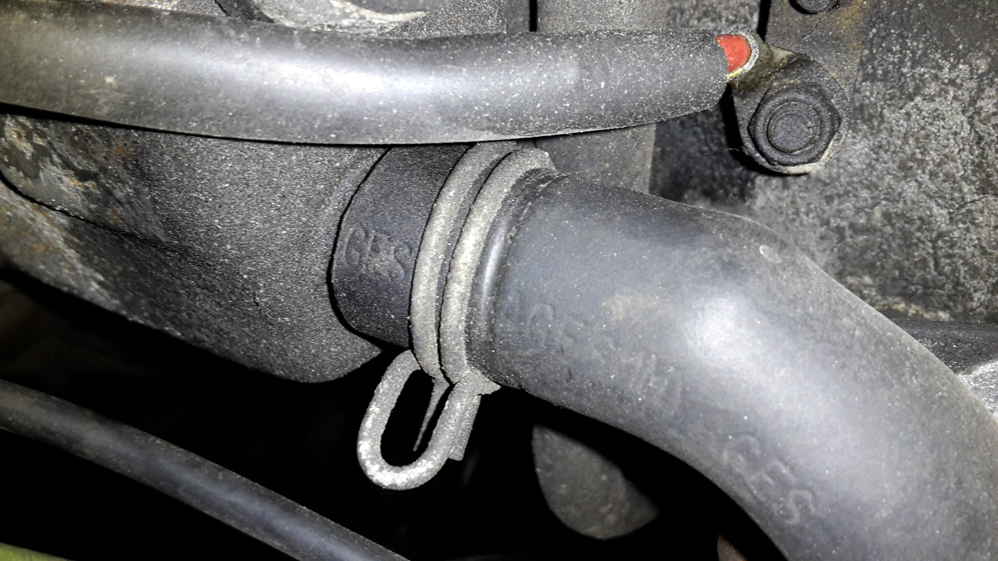

  • Ich habe mir jetzt mal das Buch von Etzold "So wird's gemacht" für FIAT Ducato besorgt.
    Hier ein Foto, ihr meint diesen Ansaugschlauch - Nr 1 - oder?

  • Hallo Tibor,
    es scheint, dass Du völlig im Dunkeln tappst, weil Dir auch die Grundkenntnisse fehlen.
    Der Schlauch über den wir reden, hat nix mit dem Ansaugrohr oder dem Luftfilter zu tun.
    Die Kurbelgehäuse-Entlüftung bringt die Öldämpfe heraus und wird üblicherweise in den Ansaugkanal zurückgeführt.
    Ich hatte früher einen 2,5D als IVECO und da wurde es auf die klassische Art noch durch einen Schlauch einfach nach unten geblasen.
    Anhand Deiner Bilder lässt sich nicht klar erkennen, wo das Öl herkommt. Allerdings ist der große Schlauch von unten mit Öl bespritzt, was darauf schließen lässt, dass Öl unter Druck austritt. Das kann dann schon am Kurbelgehäuse liegen, was wiederum nicht unbedingt positiv kllngt. Trotzdem sollte der Motor noch anspringen, denn ein komplette Kompressionsverlust wäre eher selten.

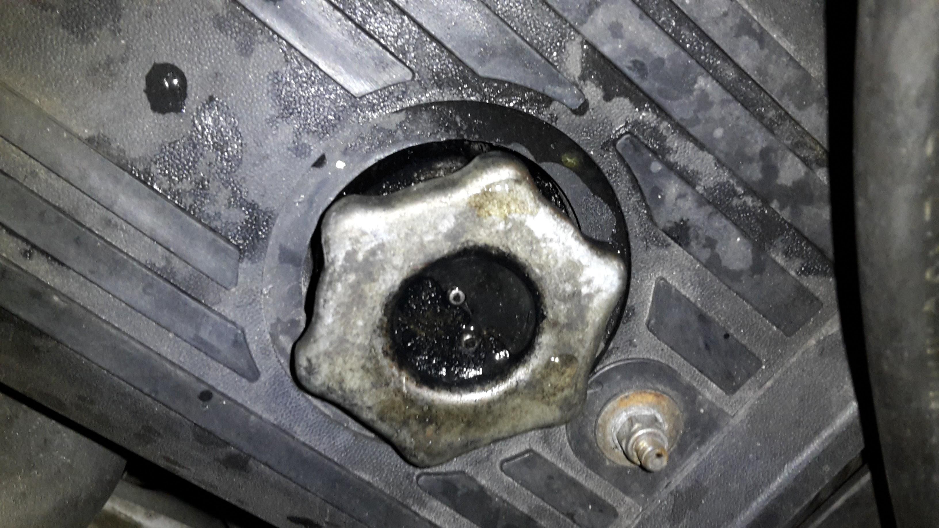

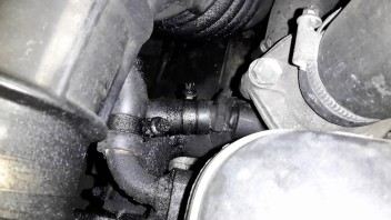

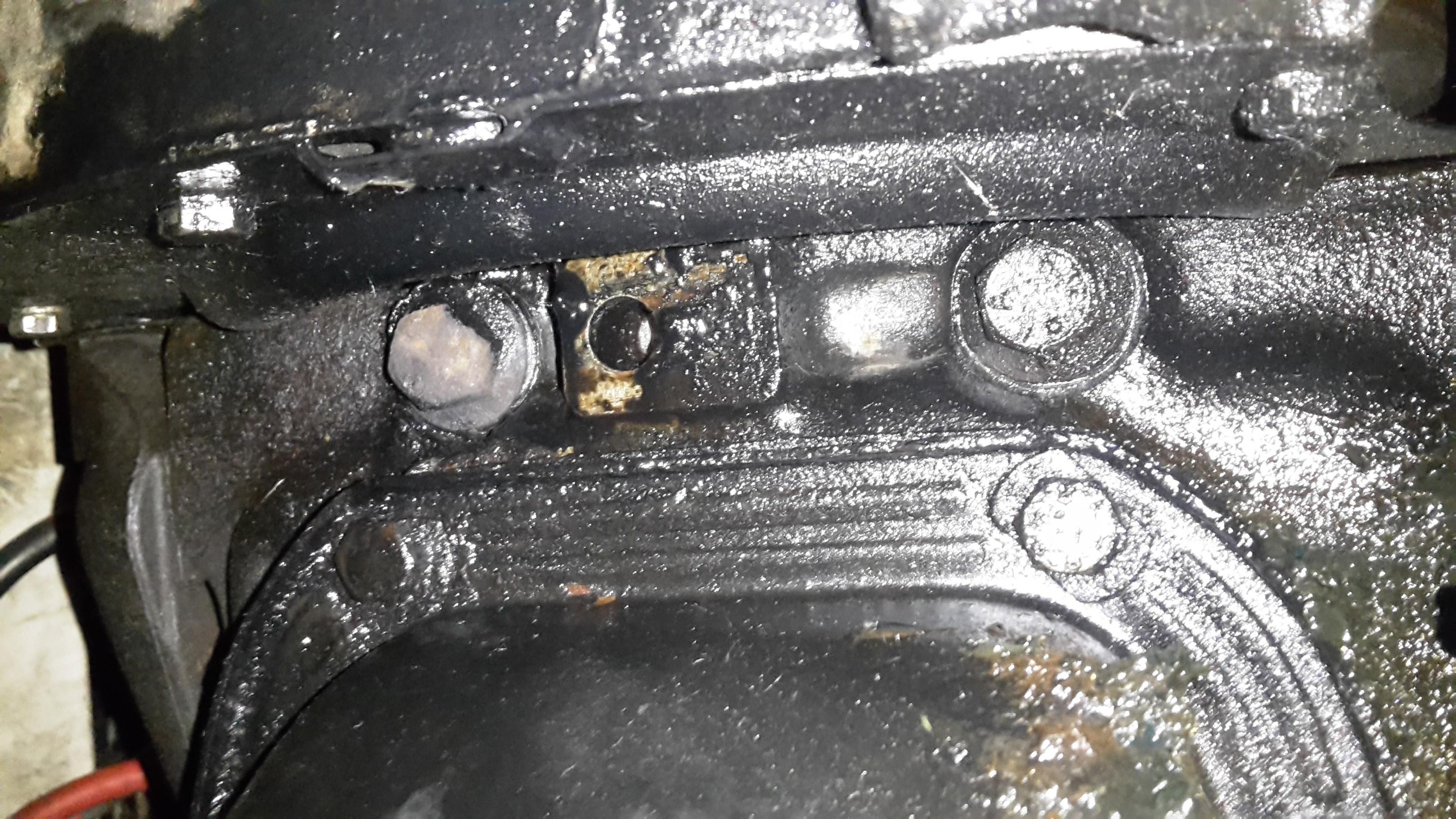

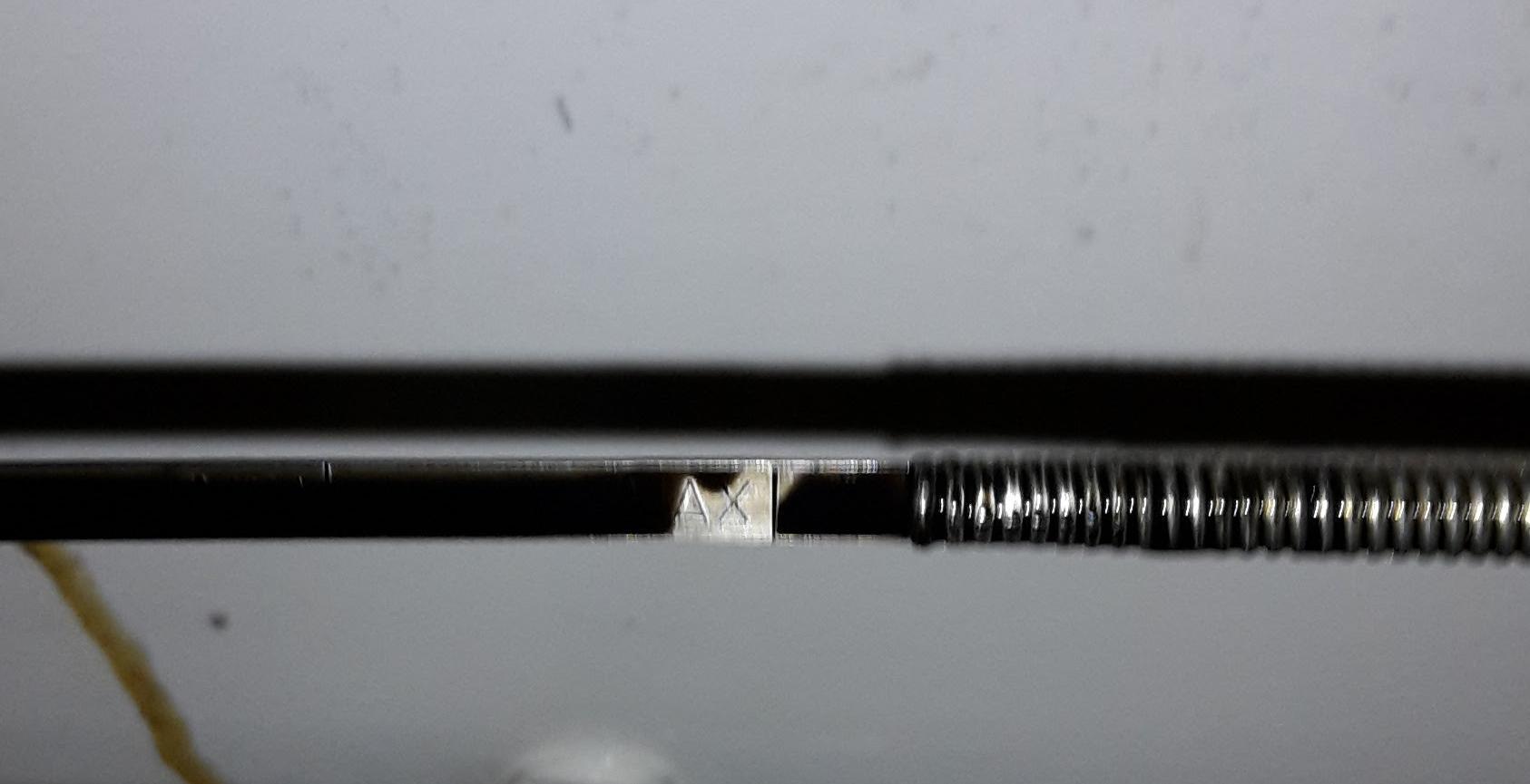

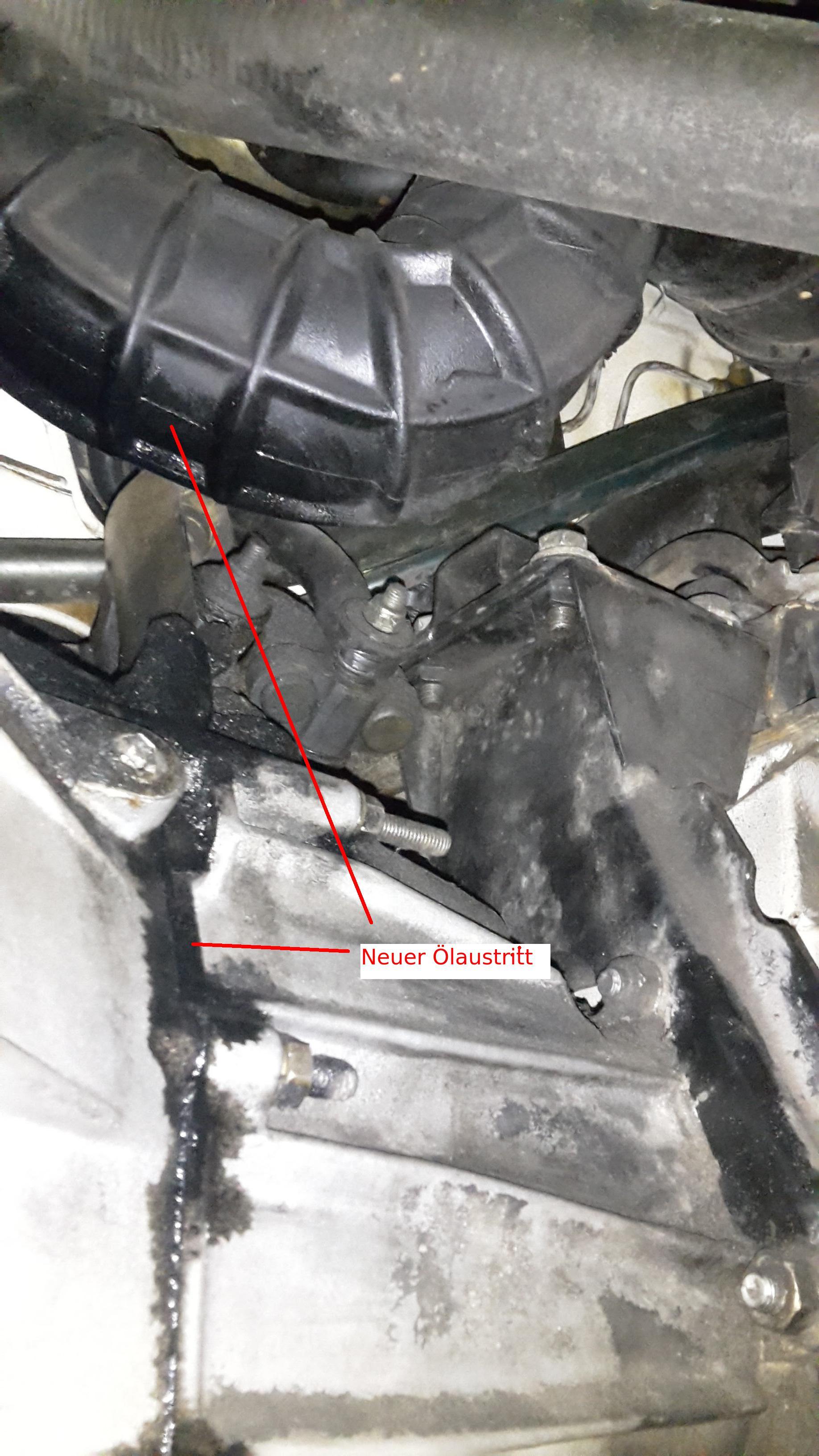

    Leider war ich wohl etwas vorschnell mit meiner Aussage. Ich habe gestern aufgrund dessen, dass ich Fotos vom Kraftstofffilter machen sollte, nochmal sorgsam den Motorraum inspiziert und habe leider doch wieder eine langsam entstehende Ölverschmutzung an den alten Stellen festgestellt. :(
    Hier zwei Fotos vor der Reinigung im März16:
    Und hier ein neues Foto von der Stelle nach der Reinigung und der längeren Fahrt im Mai16:

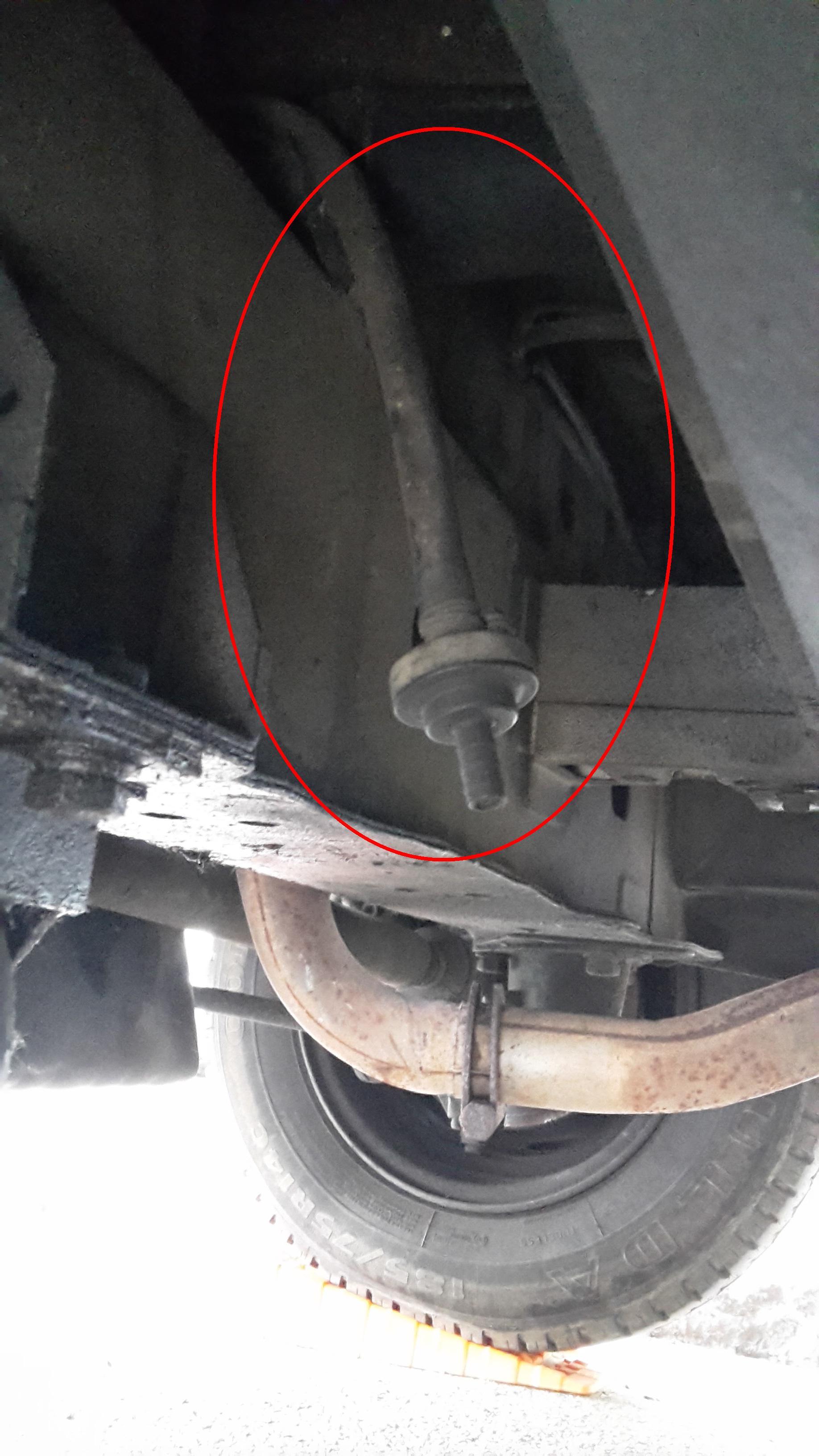

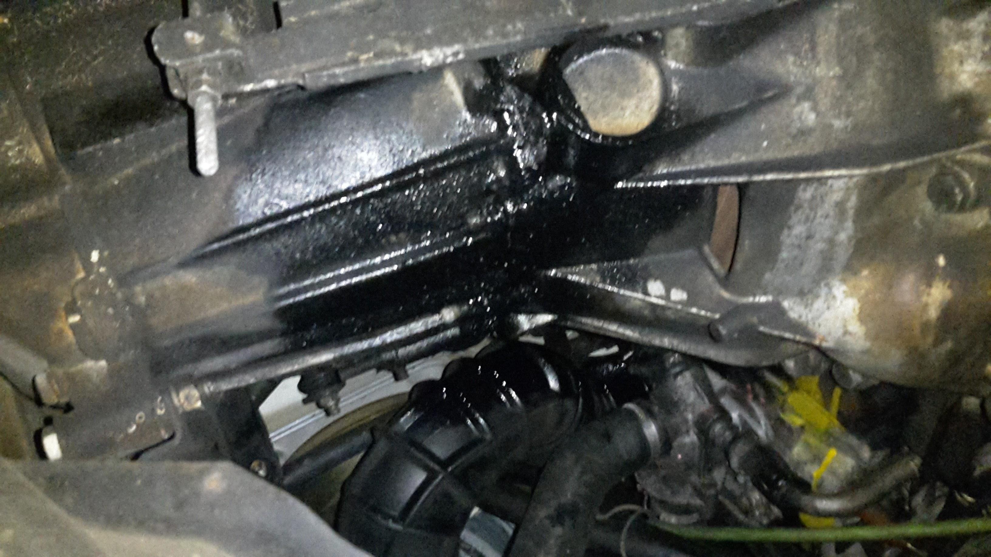

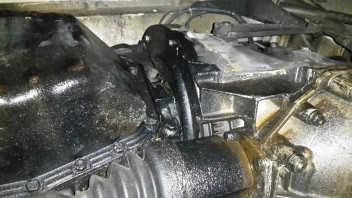

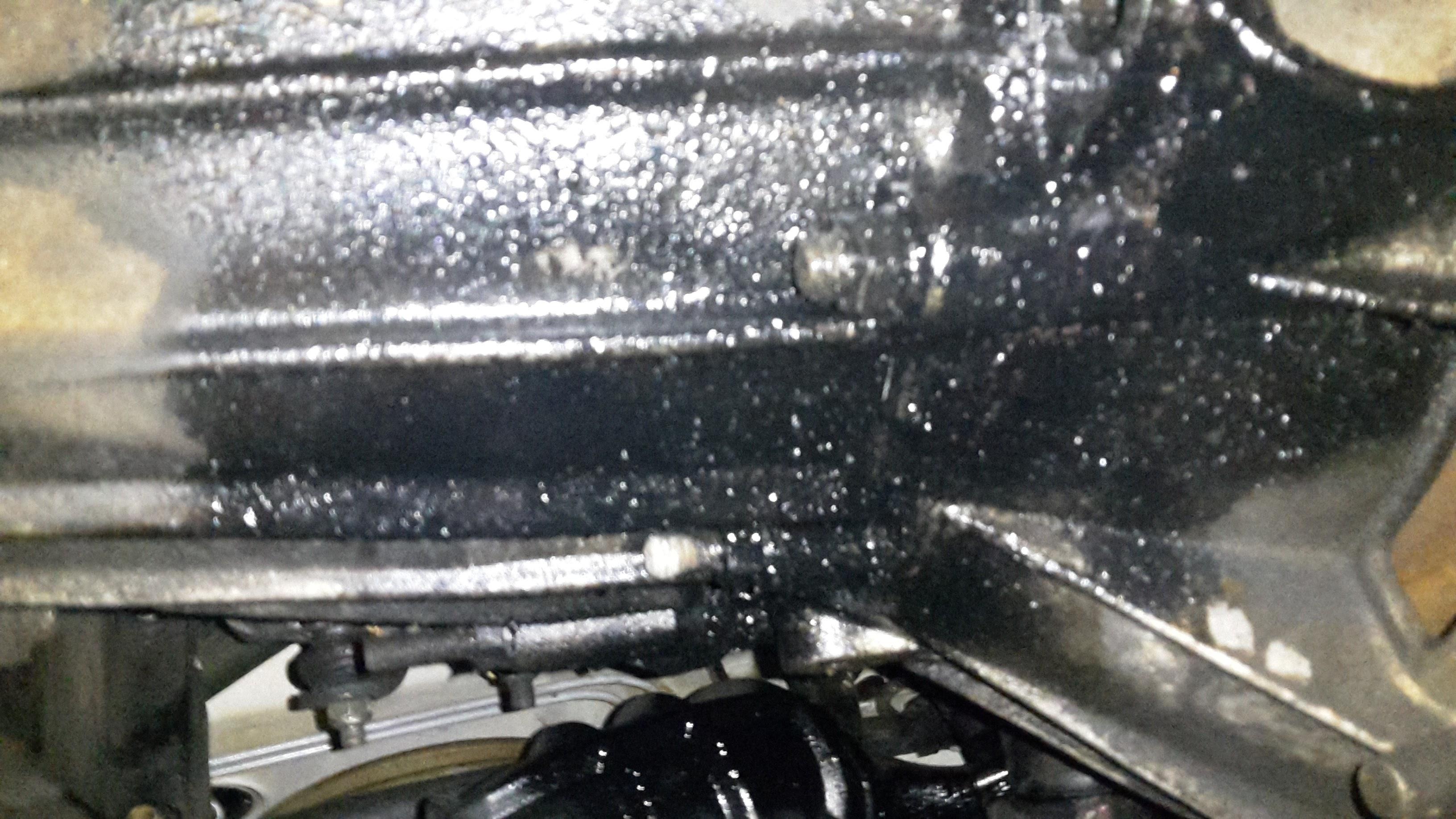

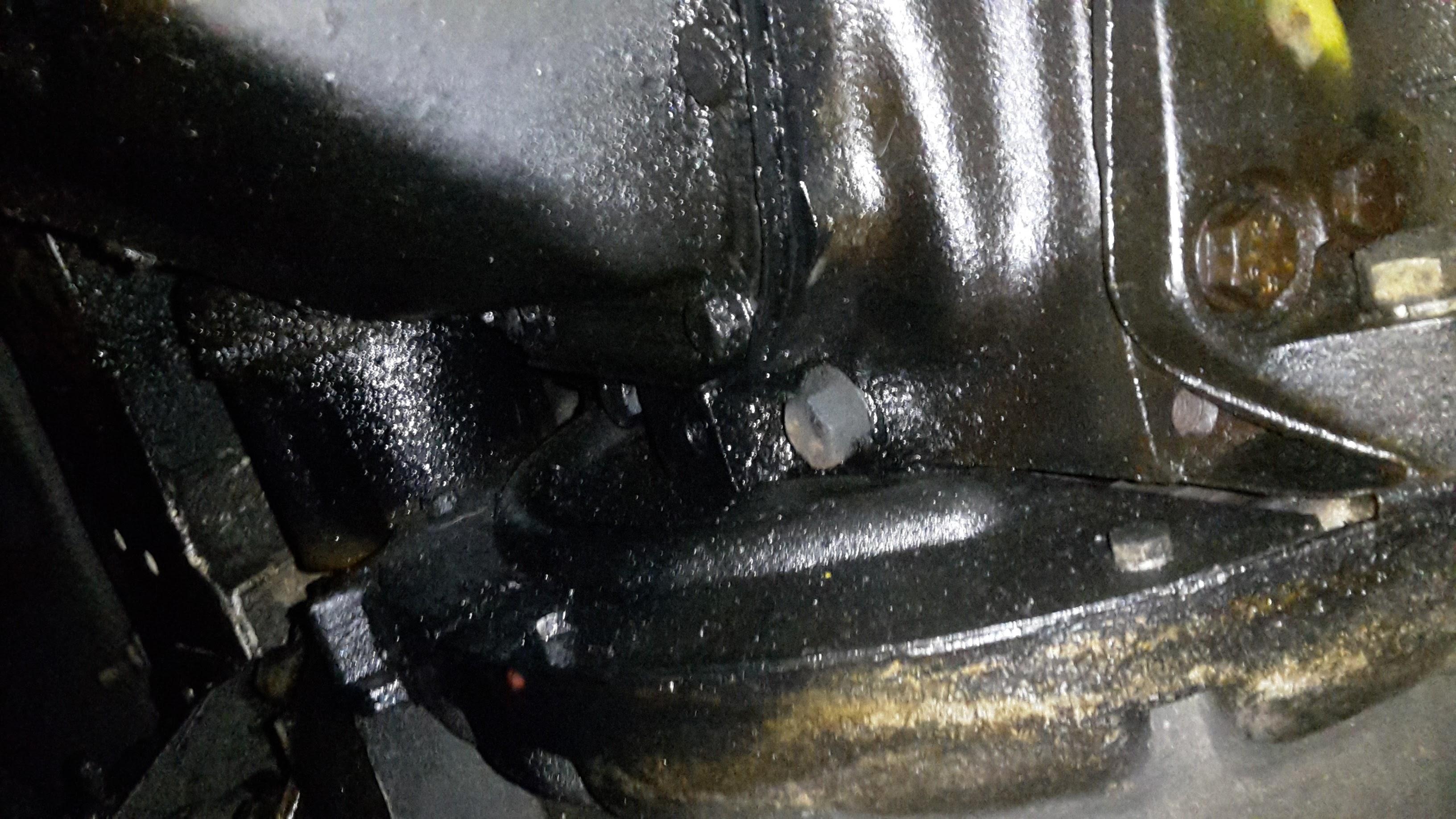

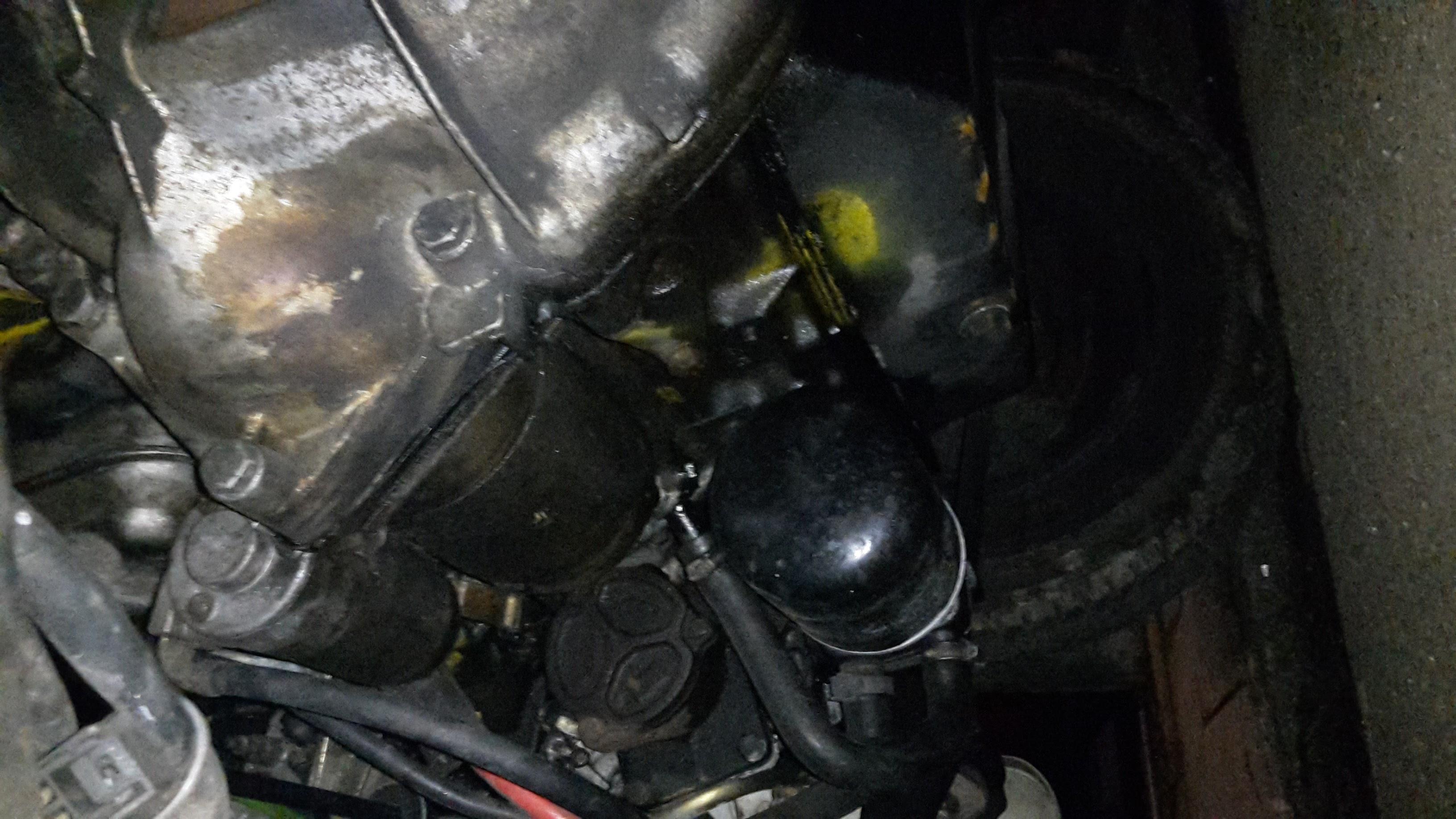

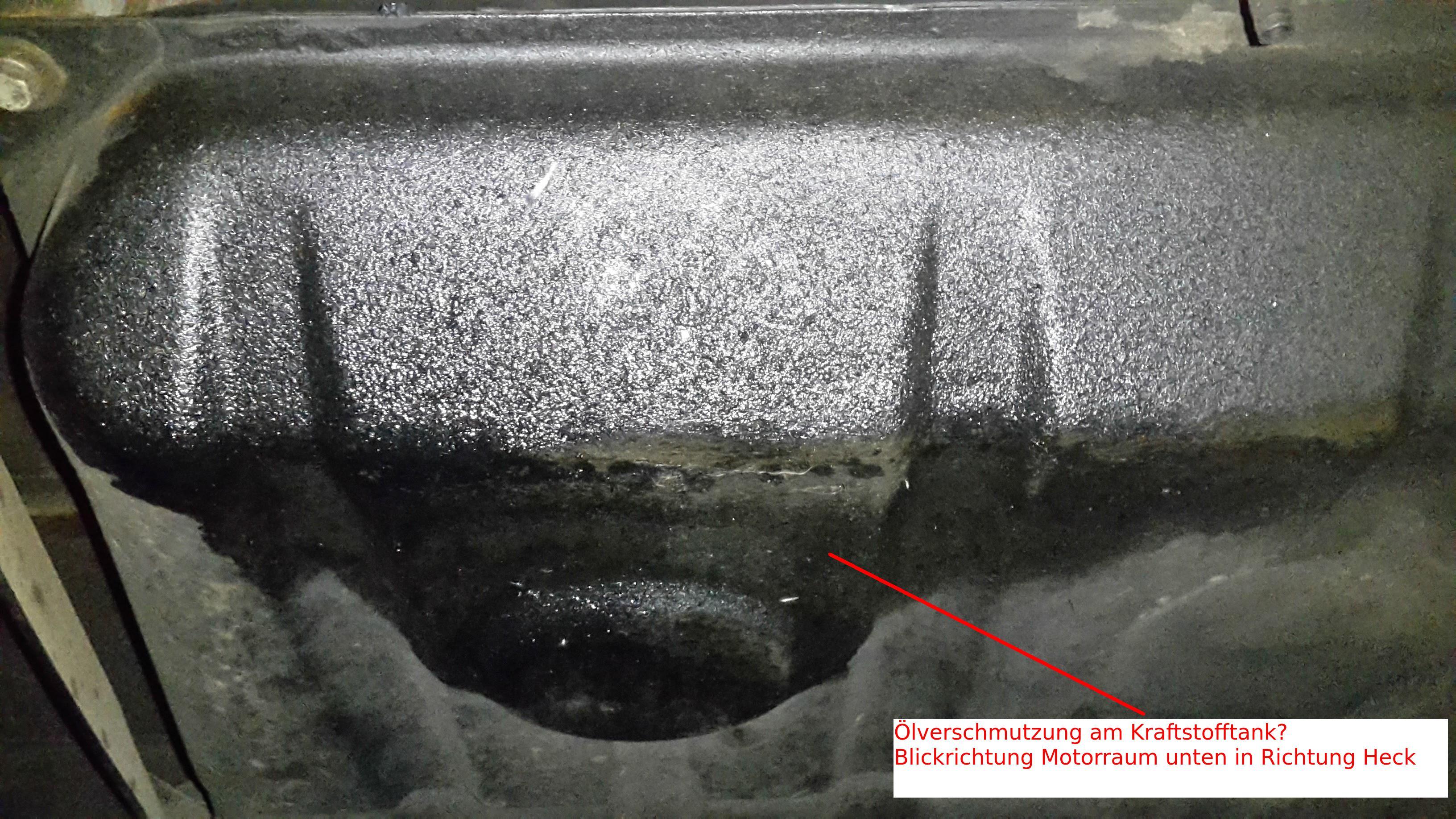

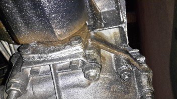

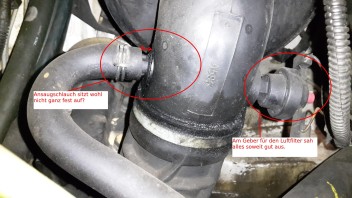

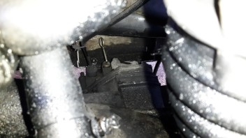

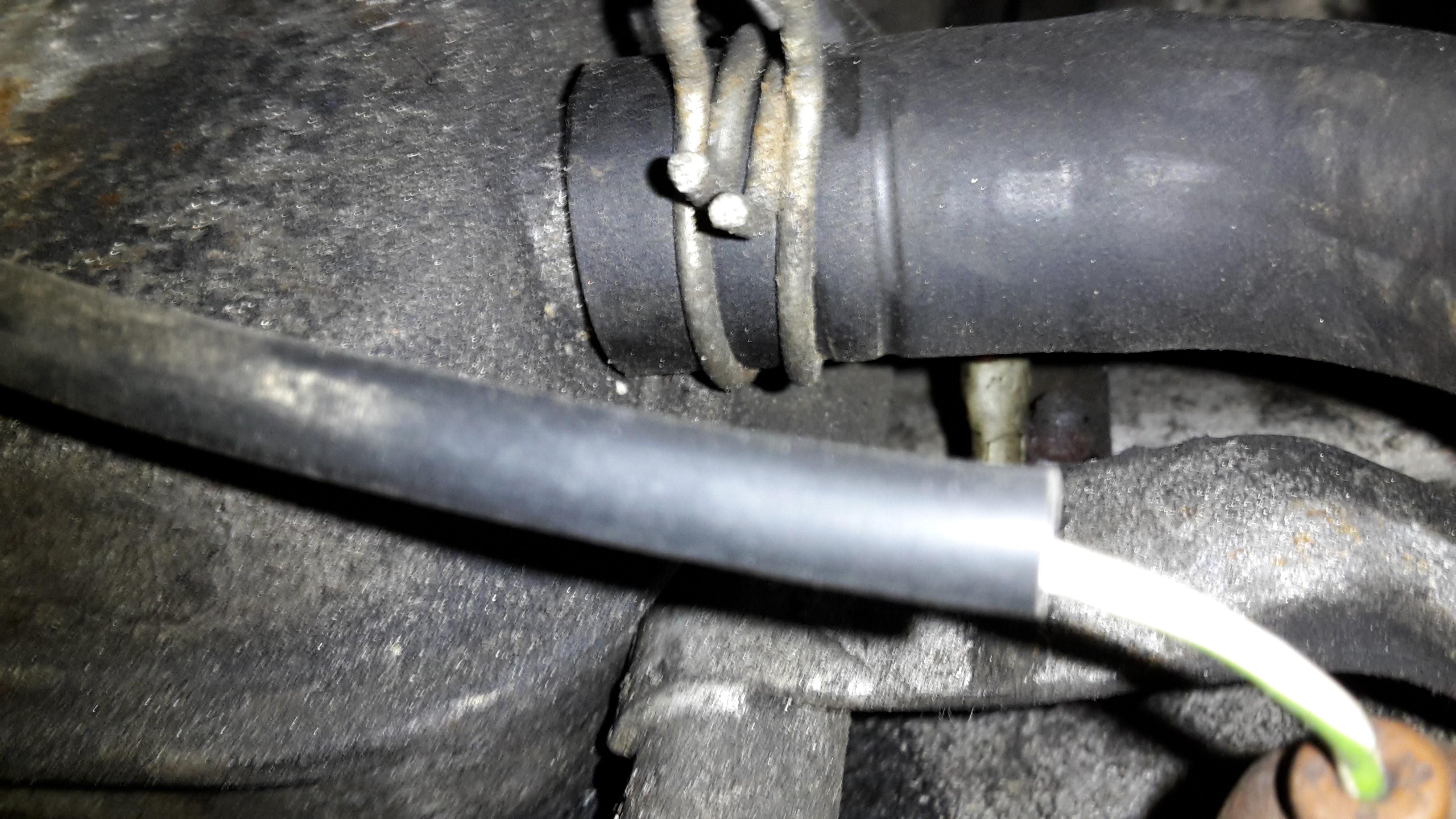

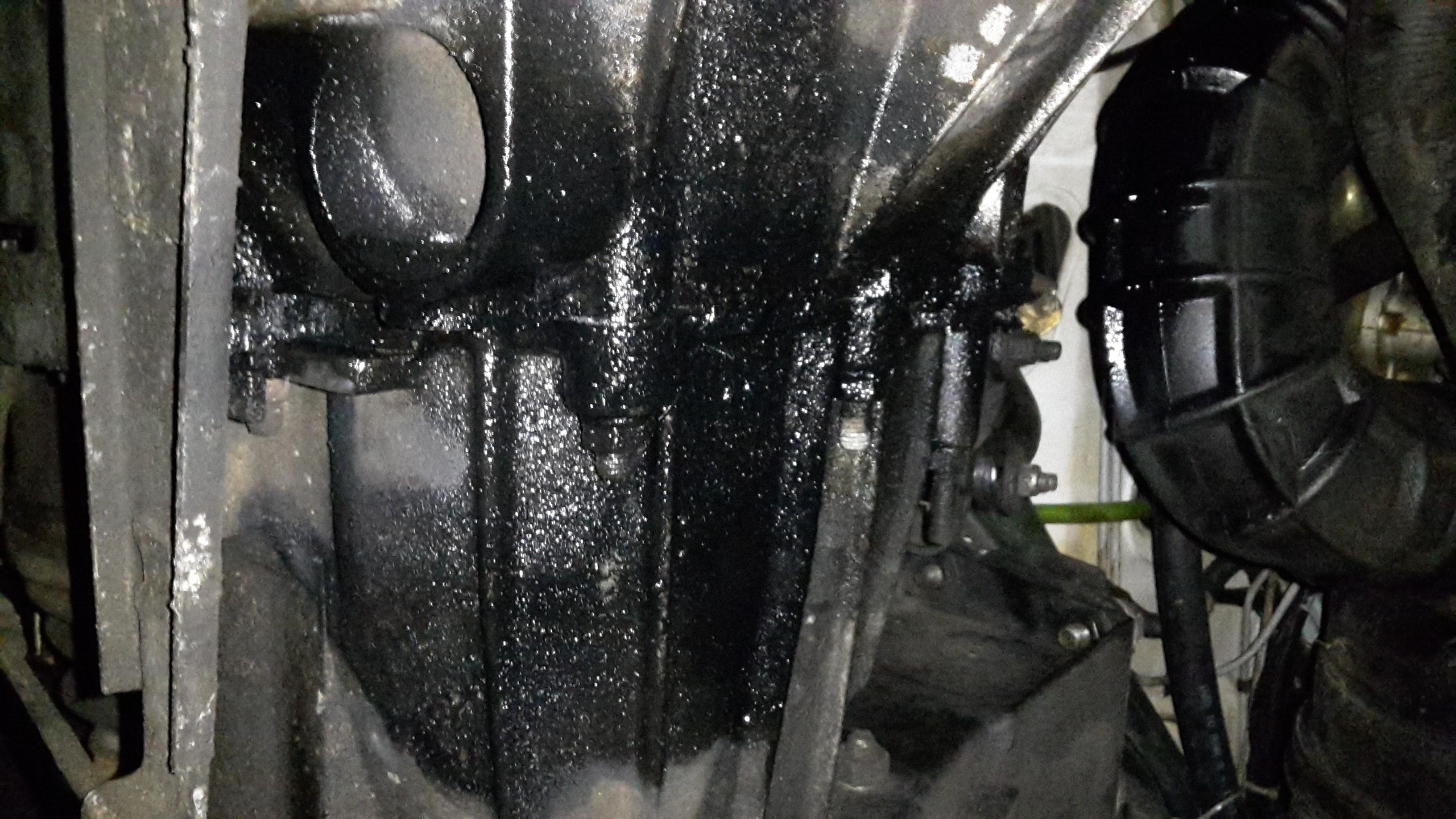

    Aufgrund dessen bin ich auch nochmal unter das Womo gekrochen und habe Fotos vom unteren Bereich des Motorraumes gemacht und auch dort erhebliche Ölverschmutzungen festgestellt. Hier ein paar Fotos, die den Motorraum von unten und dessen verschmutze Bauteile zeigen:
    Hier der Kraftstofftank?
    Blick auf den Ansaugschlauch des Luftfiltergehäuses:
    Drei Fotos von Bauteilen die direkt unterhalb des Motorraumes mit Blickrichtung nach oben:
    Nun meine Frage, mache ich mir umsonst Sorgen was die alte Stelle betrifft, wo wieder langsam Öl austritt?
    Oder sollte ich nun nochmal auf die Suche nach dem Schlauch zur Kurbelgehäuseentlüftung gehen und dort prüfen?

    Und sollte ich evtl. die neuen Stellen auch nochmal komplett reinigen und dort auch beobachten, wo das Öl genau austritt? Momentan ist es schwer zu lokalisieren.
    Höchstens anhand der Fotos von den einzelnen Bauteilen. Allerdings kann ich sie momentan leider nicht wirklich beim Namen benennen. Müsste mal sehen, ob ich es selber herausfinde an Hand von Anleitungen des Ducatos.

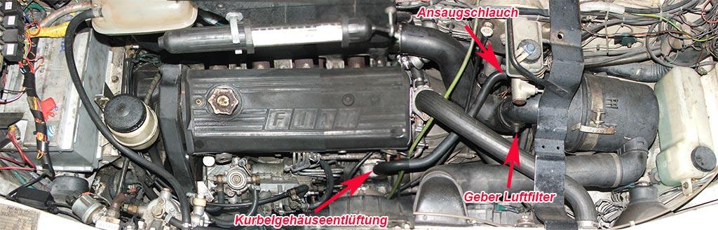

    aufgrund der Anmerkung, dass Totalaufnahmen sinnvoll wären, dies aber aufgrund des Platzmangels unterhalb des Fahrzeugs nicht möglich ist, hier mal ein Versuch einer Grafik/Skizze des Motorraums. Es sollen vereinfacht die Bautteile im Motorraum abgebildet werden und wo genau eine Ölverschmutzung bzw. Austritt ist.
    Der Verweis auf die Fotos 1-6 in der Grafik gilt für die Fotos im dem Beitrag vorher. Dort habe ich Fotos ab Mai2016 eingestellt (es beginnt also erst mit dem dritten Foto, denn die zwei ersten Fotos sind vom März16):
    Bitte Rückmeldung, wenn ich in der Skizze ein Bautteil falsch beschriftet habe. Ich konnte nur über Internet und Fotos mir die Namen zusammenreimen. Ich kann die Skizze dann anpassen. Die Idee wäre, dass es euch mittels der Skizze leichter fällt mir die Punkte für die Prüfung mitzuteilen. Also wo z.B. die Kurbelgehäuseentlüftung ist etc..

  • Hallo Tibor,
    ich bewundere Deine Art sich in eine Sache rein zu knien! Auf die Idee eine Grafik zu machen, wäre ich gar nicht gekommen. Im Prinzip ist sie richtig. Ich habe dennoch mal eben ein paar Bilder vom meinem Motrraum gemacht und sie zusammengesetzt, da ich die WW-Kamera gerade nicht zur Hand hatte.
    Zunächst die wichtige Frage: Wie viel Öl verbraucht /verliert der Motor auf 1000 km? Du hast doch keinen Turbo-Diesel, oder?
    Beim Öl von unten tippe ich auf einen defekten Simmerung an der Schwungscheibe. Der Fahrtwind bläst das Öl bis unter den Tank. Bei dem Öl von oben bin ich weiterhin der Merinung, Du solltest zunächst die Kurbelgehäuseentlüftung prüfen. Dose und Schlauch müssen fest sitzen. Ebenso der Schlauchanschluss am Ansaugschlauch des Luftfilters. Schau Dir auch mal den Geber für den Luftfilter an. Ist der fest? Meiner war lose, deshalb habe ich ihn gleich ganz entfernt
    Andere Frage: Hast Du schon mal den Getriebeölstand überprüft? Der sollte gut 2-3 mm über max. liegen.
