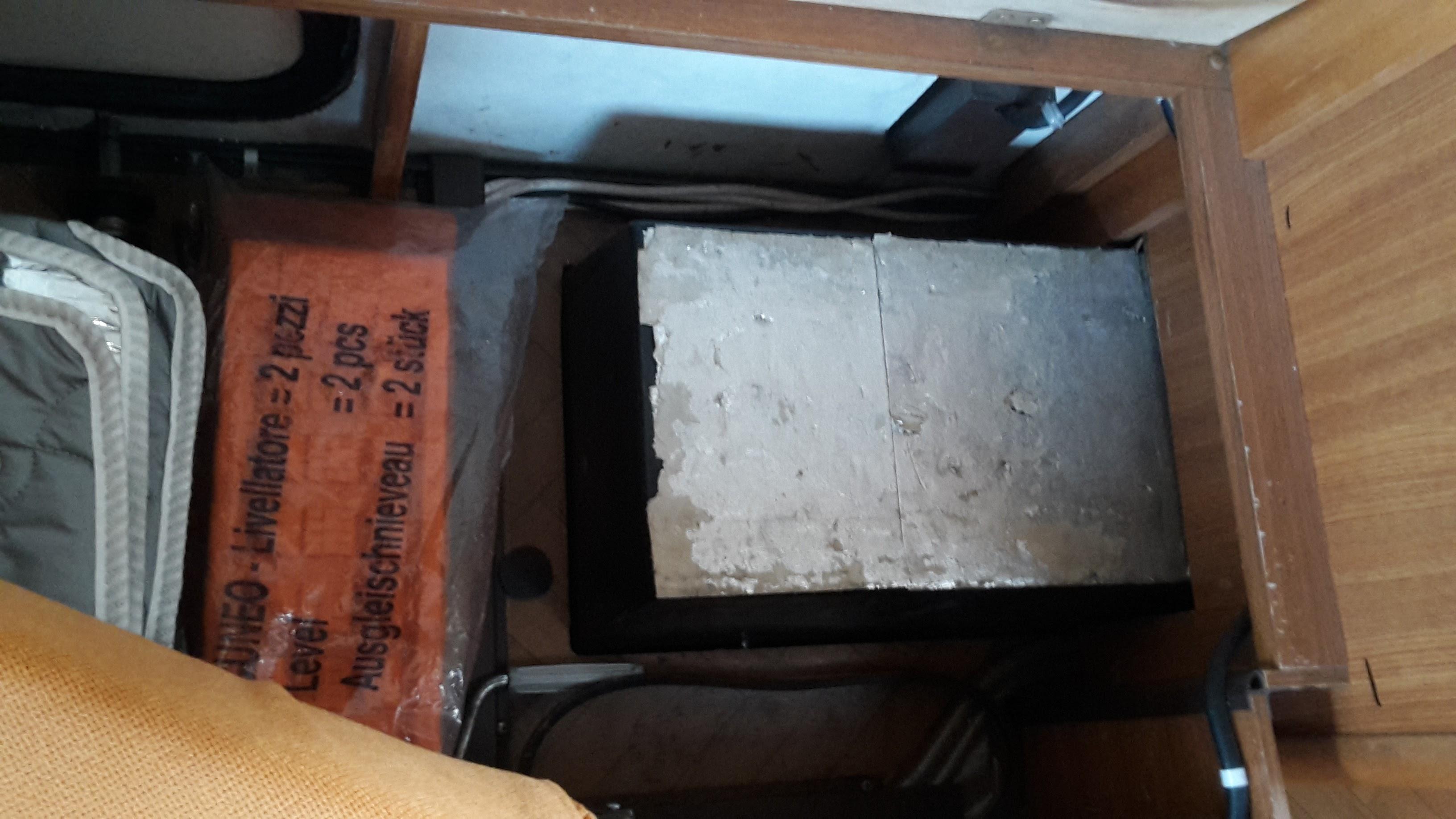

    ich habe eine erneute Frage bzgl. der Wohnraumbatterien in meinem Womo.
    Der Vorbesitzer meinte beim Verkauf zu mir, dass das Womo zwei Wohnraumbatterien eingebaut hat.
    Und zwar unterhalb dieser zwei Kästen:
    - Einen unter der langen Sitzbank
    und einem in der Fahrtrichtung befindlichen Sitzbank:
    Doch irgendwie bin ich mir da jetzt nicht mehr so sicher, nachdem ich unterhalb des Fahrersitzes eine Batterie entdeckt habe:

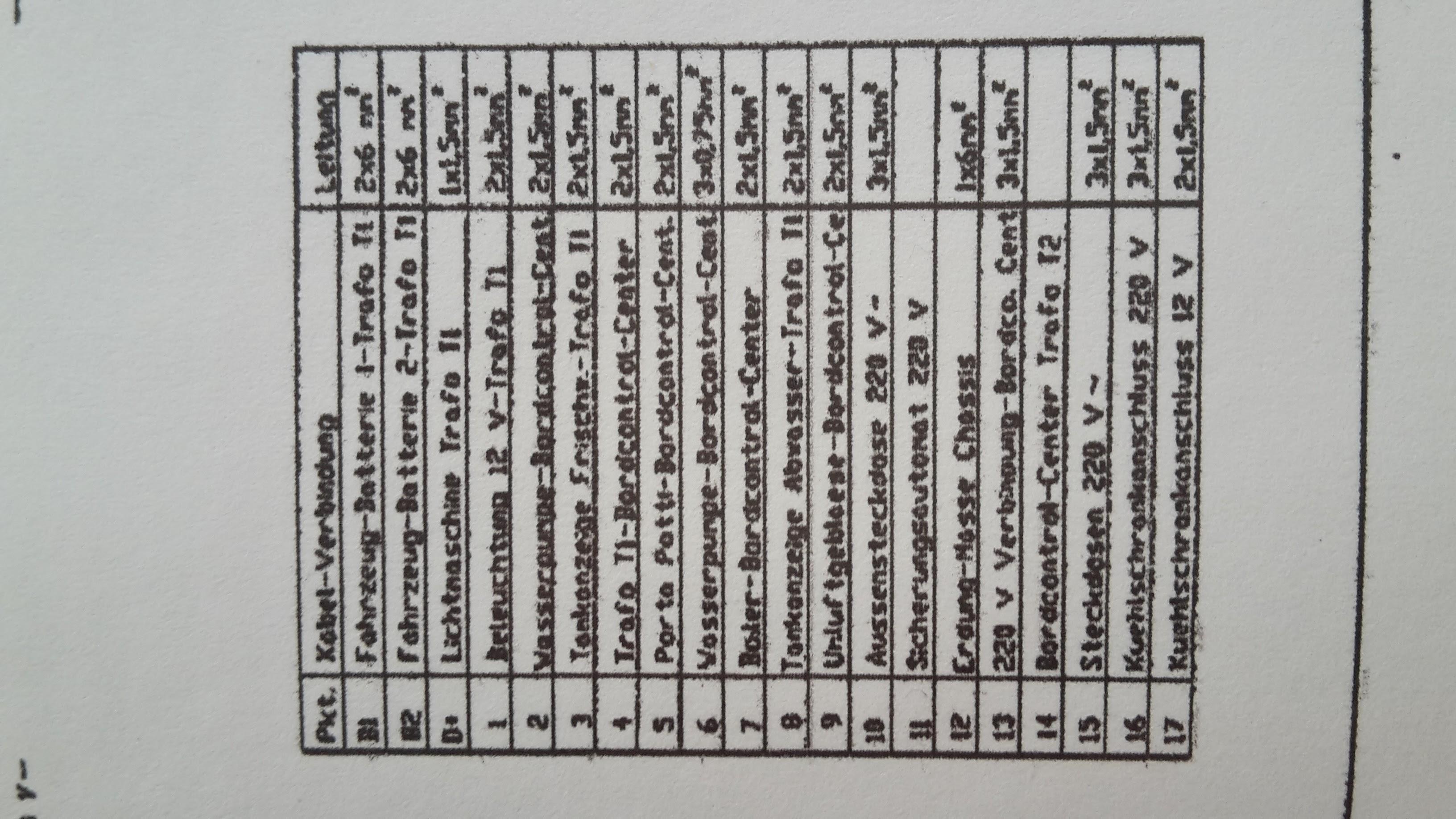

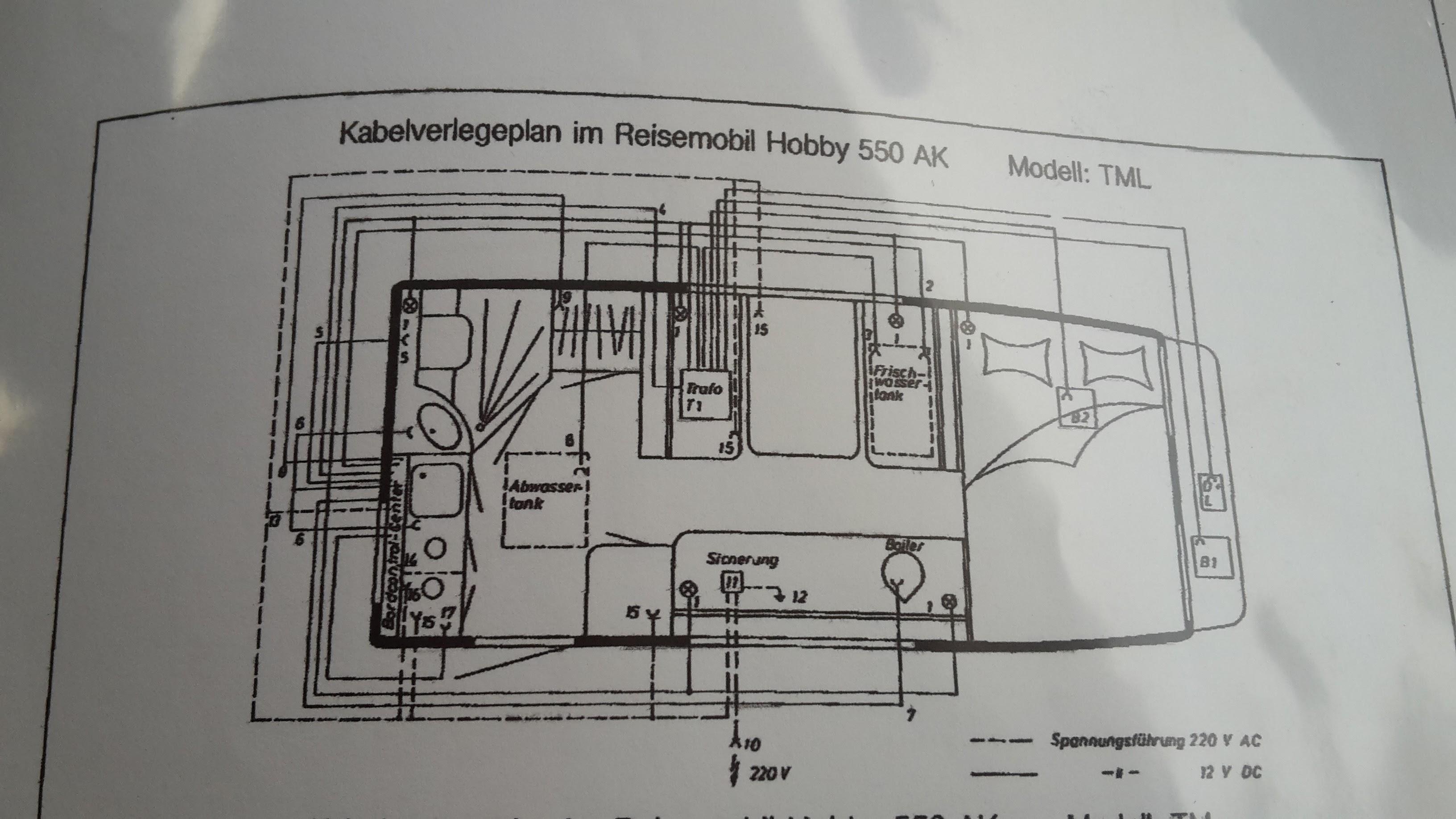

    Daraufhin habe ich mir mal den offiziellen Kabelverlegeplan des Hobby 550 AK Modell TML besorgt und studiert:
    Dort werden nur zwei Fahrzeugbatterien B1 und B2 gelistet, eine im Motorraum und eine eben genau an der Position unterhalb des Sitzes.
    D.h. dann habe ich tatsächlich nur eine Wohnraumbatterie oder? Und unterhalb der Abdeckungen geschützt ist der Trafo?

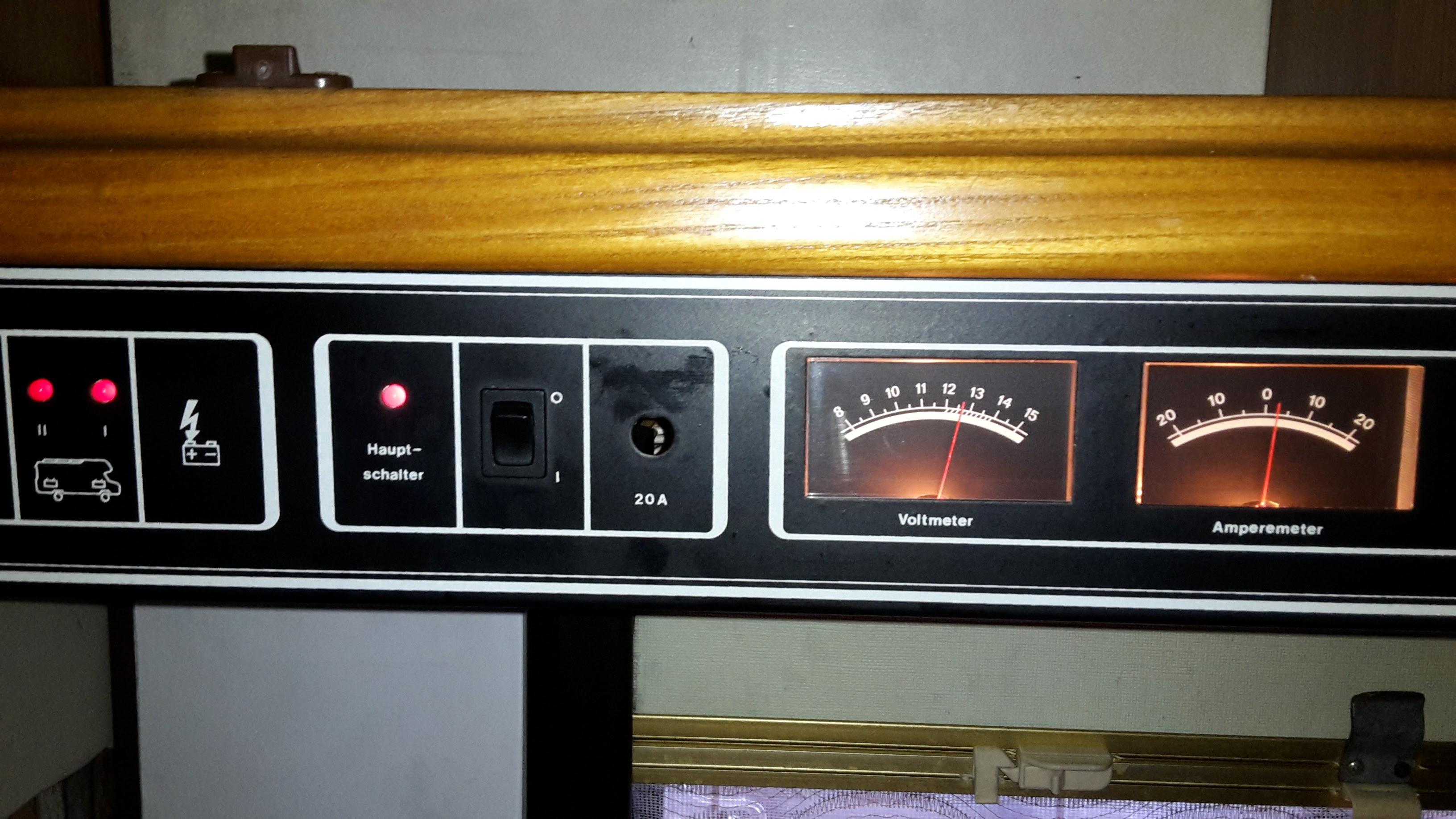

    Zusätzlich blinkt (in kurzen Abständen) beim Ladevorgang der Wohnraumbatterie per Netzanschluss relativ schnell das Zeichen des Board-Control-Centers, dass die Batterie 2 (Wohnraumbatterie) geladen ist. Wenn ich mit dem eingebauten Voltmeter den Ladestand messe, dann liegt der dann aber nur bei ca 12,5 V:
    Laut Beschreibung von Hobby sollte die Batterie aber bis ca. 14,5 V geladen werden und erst dann in Parallelschaltung übergehen und die Batterie 1 (Anlasserbatterie) mit aufladen.
    Könnte es sein, dass ich die Wohnraumbatterie wechseln muss?

  • Und zwar unterhalb dieser zwei Kästen:
    Moin Timor,
    wie kommst Du darauf, dass es sich bei den Kästen um Batterien handelt? Ich kann da nichts erkennen. Der Rest mit Starterbatterie im Motorraum und Aufbaubatterie unter dem Fahrersitz ist Original. Wobei es sich bei der Aufbaubatterie rein physikalisch um eine Starterbatterie handelt. Will damit sagen, sie ist für den Versorgungsbetrieb nicht ausgelegt und die Wahrscheinlichkeit, dass sie durch ständige Entladevorgänge defekt ist, ist groß.
    Das Ausbauen des Sitzes ist kein großer Akt, zumal Du so oder so den Sitz mal runter nehmen solltest um den Säurestand der Batterie zu kontrollieren. Vielleicht ist sie ja schon trocken. Dann ist der Rest eh klar!

    Vorab ein paar Grundlagen: Bei unseren alten Modellen handelt es sich um eine Ladeschaltung. Hängt der Hobby am Landstrom, wird das Ladegerät eingeschaltet. Bei einem bestimmten Spannungswert (14,1 V) schaltet es wieder ab. Wird dann ein anderer bestimmter Spannungswert (12,1 V) unterschritten, schaltet es wieder ein. usw. .Dabei wird die Batterie immer mit dem physikalisch max. verfügbaren Strom geladen. Nix Kennlinie oder so! .. und immer ist ein Zyklus weg.
    Da wird auch keine Starterbatterie mit geladen. Wenn Du andere Informationen hast, dann lasse sie mir mal zukommen, damit ich sie mir anschauen kann.

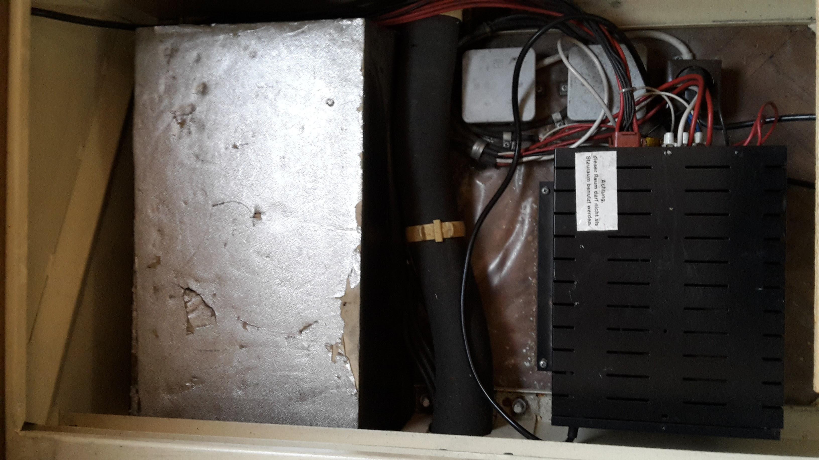

  • Eigentlich ist dein Fahrzeug vom Werk aus mit einem Ladegerät bestückt,welches die Starter und die Wohnraumbatterie(n) auflädt sobald am Stromnetz angeschlossen.Passiert das nicht,stimmt da irgendwas nicht.Oder hast Du gar kein Ladegerät mehr drin?
    LG Frank
  • Naja doch. Das Ladegerät ist schon vorhanden und wird in der mir vorhanden Beschreibung auch erläutert, wie und wann es genau aufläd.
    Ich habe nur das Gefühl, dass etwas nicht stimmt, da die Wohnraumbatterie nur bis ca. 12,5 V aufläd und eine Ladekapaziät der Anlasserbatterie wird ja nicht angezeigt. Es wird auf dem Panel nur angezeigt, dass die Batterie 1 eben auch geladen wird, nur ob es wirklich passiert kann ich nicht sagen.

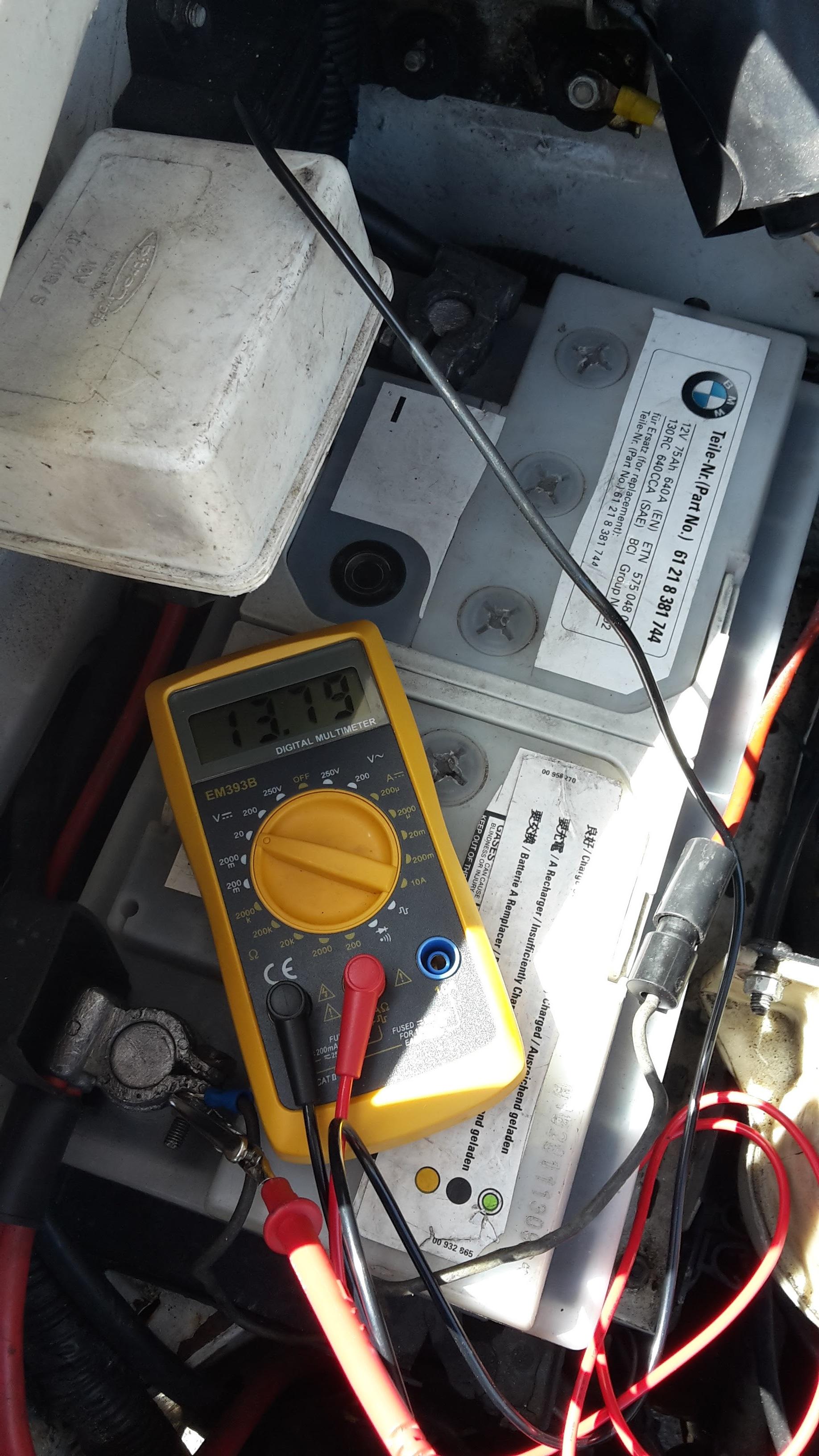

    dann solltest Du das mal überprüfen! Besorge Dir für Dein Multimeter Krokodilklemmen für die Messspitzen. Dann klemmst Du das Messgerät im Messbereich 20V DC auf die Polklemmen der Aufbaubatterie (B2). Den Wert notierst Du Dir. Dann schließt Du das Fahrzeug an Landstrom an. Jetzt muss der Spannungswert ansteigen; Wert notieren. Jetzt regelmäßig (ca, jede Stunde) den Spannungswert notieren. Irgendwann erreicht das Ladegerät seinen Ausschaltpunkt und dann schaltet es ab. D.h. die Spannung sollte ansteigen bis ca. 14,1 V und dann auf ca. 13 V abfallen. Jetzt notierst Du den Spannungswert weiter (zunächst ohne zusätzliche Verbraucher) Nach ca. 2-3 h sollte sich die Spannung bei einer guten Batterie auf ca. 12,8 V eingependelt haben. Bei dem ganzen Spiel solltest Du auch immer den Wert Deines Multimeter mit der Spannungsanzeige im BCC vergleichen, damit Du ein Gefühl für die Genauigkeit bekommst. Natürlich kannst Du das Spiel jetzt Stundenlang mit und ohne Last weiterführen, aber Du willst ja wissen, ob Deine Starterbatterie (B1) geladen wird.
    Dazu klemmst Du das Multimeter auf die Starterbatterie und notierst den Wert. Wenn Du jetzt Zündung einschaltest (=vorglühen) und den Anlasserbetätigst, dann fällt dieser Wert stark ab; notieren! Springt er nicht an, dann lasse Dir Starthilfe geben. Läuft der Motor dann, so muss der Spannungswert auf ca. 14,x V ansteigen. Dann läd die Lichtmaschine.
    Auf die gleich Art kannst Du natürlich auch prüfen, ob die Aufbaubatterie während der Fahrt geladen wird: Messgerät an B2- Spannung notieren und Motor starten. Spannung muss ansteigen.
    Dein Problem liegt aber anders: Du willst Wissen, ob die Starterbatterie vom Aufbau mit geladen wird. Also Messgerät wieder an Starterbatterie und Wohnmobil an Landstrom. Mit dem Voltmeter und Deinem vorher erworbenen Gefühl kannst Du jetzt den Ladevorgang der B2 beobachten. Irgendwann sollte sich dann auch der Spannungswert von B1 verändern (= ansteigen). Wenn nicht, dann weißt Du. das Dein Gefühl stimmte.
    Jetzt hast Du erst einmal ein Aufgabe und kannst uns in den nächsten Tagen hier eine schöne Excel-Tabelle präsentieren. Schreibe bitte auch den angezeigten Wert des A-Meter im BCC mit auf!

  • In der Beschreibung Kapitel des BCC meines Hobbys steht eindeutig drin, dass die Anlasserbatterie des Fahrzeugs B1 bei Parallelschaltung (sobald B2 aufgeladen ist) vom Landstrom aufgeladen wird.

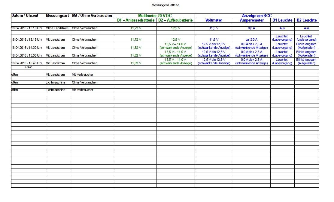

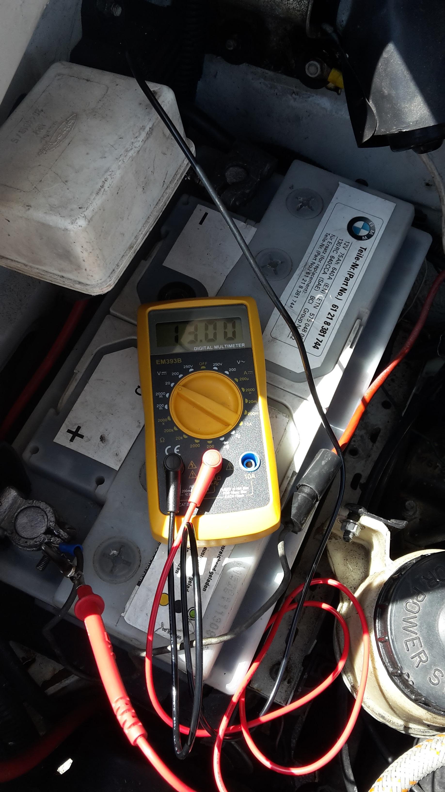

    Also ich habe jetzt am Samstag mal anfangen können mit den Messungen. Leider noch nicht abschließend, da das Womo wieder nicht anspringen wollte ;-/
    Hier die ersten Ergebnisse:
    Es wäre sehr nett, wenn ihr für mich diese ersten Ergebnisse interpretieren könntet. Falls ihr erst Stellung nehmen könnt, sobald alle Ergebnisse vorliegen, dann kurze Rückmeldung. Ich werde die anderen Testläufe auch noch die Tage durchführen und berichten.

  • Hallo Tibor,
    dann fange ich mal an (Ich unterstelle, dass Dein Multimeter halbwegs genau ist):
    1. Deine Startervbatterie ist definitiv leer! 11,72V ist viel zu wenig.
    2. Das Voltmeter im BCC zeigt rund 1V zu wenig an. Das können Übergangswiderstände auf dem Leitungsweg sein. Man kann das Instrument aber auch trimmen. Muss aber nicht unbedingt sein, wenn man die Abweichung kennt.
    3. Die 12,5V der B2 besagen dass die Aufbaubatterie gut geladen ist.
    4. Der Ladestrom (die ca. 2,0A) beim Anlegen des Landstrom ersch3einen mir sehr wenig. Kann natpürlich auch eine Abweichung der Anzeige liegen. Hier sollte man später mal eine Vergleichsmessung mit dem Multimeter machen.
    5. Das die B2 nach ca. 1h15min voll ist, ist eigentlich ein gutes Zeichen. Man erkennt auch dass dann die Spannung an B1 ansteigt. Die dan nschwankende Anzeige führe ich auf den Zustand der Starterbatterie zurück. Für mich ist die Starterbatterie i.A:!
    Die von Dir verlinkte Batterie ist a) zu klein und b) zu teuer. Ich würde mir die Varta Blue Dynamic Autobatterie 12V 95Ah bei Kortenbrede holen. Mit dem Versand habe ich persönlich sehr gute Erfahrungen.
    Zum Thema stille Verbraucher: Zunächst einmal hat die Batterie eine gewisse Selbstentladung. Da kannst Du nichts dran machen. Dann gibt es die "stillen" Verbraucher. Dazu zählen u.a. Uhr, Autoradio, Wegfahrsperren bzw. Alarmanlagen. Ich weiß ja nicht, was sonst noch alles in Deinem Hobby verbaut ist.
    Aber bevor Du mit Batterieschaltern oder Polklemmen anfängst solltest Du diesen Strom mal messen. (Mit solch einem Batterieschalter handelst Du Dir nämlich auch Nachteile ein z.B. kein Speichern der Radiosender oder ständiges Verstellen der Uhr).
    Um diesen Strom zu messen benötigst Du wieder Dein Multimeter und die Krokodilsklemmen. Du steckst die Messtrippen im Multimeter in die 10A Buchsen und das Messgerät auf die entsprechende Schalterstellung. Dann klemmst Du den Minuspol an der Starterbatterie ab. Die Polklemme klemmst Du an eine Messstrippe. Die andere Messstrippe kommt auf den Batteriepol. Jetzt wird der fließende Strom angezeigt.
    ACHTUNG: jetzt auf kleinen Fall Motor starten oder große Verbraucher (Licht o.ä.) einschalten. Dann ist Dein Multimeter sofort im Eimer.
    Du dürftest jetzt (je nach Installation) so im Bereich von ca. 0,2 A messen. Messgerät ruhig längere Zeit drauf lassen. Ich habe es schon mal gehabt, dass mir eine defekte Lichtmaschine die Starterbatterie leergezogen hat. Das habe ich aber auch erst nach längerer Zeit messen können.
    Wenn Du im Aufbau die anderen Messungen noch durchführst kann man auch mehr zur Aufbaubatterie bzw. Lichtmaschine sagen. Viel Erfolg!

  • Hallo Tibor,
    es scheint so, als ob die Batterie bei Landstrom gar nicht geladen wird.
    Nach 1-2 Stunden müsste die Spannung auf 12,5V mit steigender Tendenz angestiegen sein.
    Du könntes eines noch mal versuchen.
    Netzspannung abnehmen!
    Messgerät im 20V Bereich an die Starterbatterie klemmen.
    Motor starten, wenn es denn geht. Evtl. mit Fremdhilfe.
    Spannung an der Starterbatterie beobachten. Sie sollte unverzüglich auf mindestens 13-13,5V ansteigen.
    Motor einige Zeit laufen lassen. Ausschalten.
    Nach ca. 30-60 Min. die Spannung messen.
    Wenn sie wieder unter 12V ist, Batterie i.A.
    Vielleicht kannst du bei laufendem Motor auch die Spannung an der Bordbatterie messen. Sie sollte in etwa gleich groß sein, wie an der Starterbatterie .Dient zur Kontrolle des Parallelschaltrelais!
    Dann ist eine recht zuverlässige Aussage zum Zustand der Starterbatterie zu machen.
    Und du kaufst mit gutem Gewissen eine neue.
    Diese Messungen und die von Wilfried angestoßenen Messungen sollten mit neuer Batterie wiederholt werden, um sicher zu gehen, ob bei Motorbetrieb und bei Landstrom richtig geladen wird.
