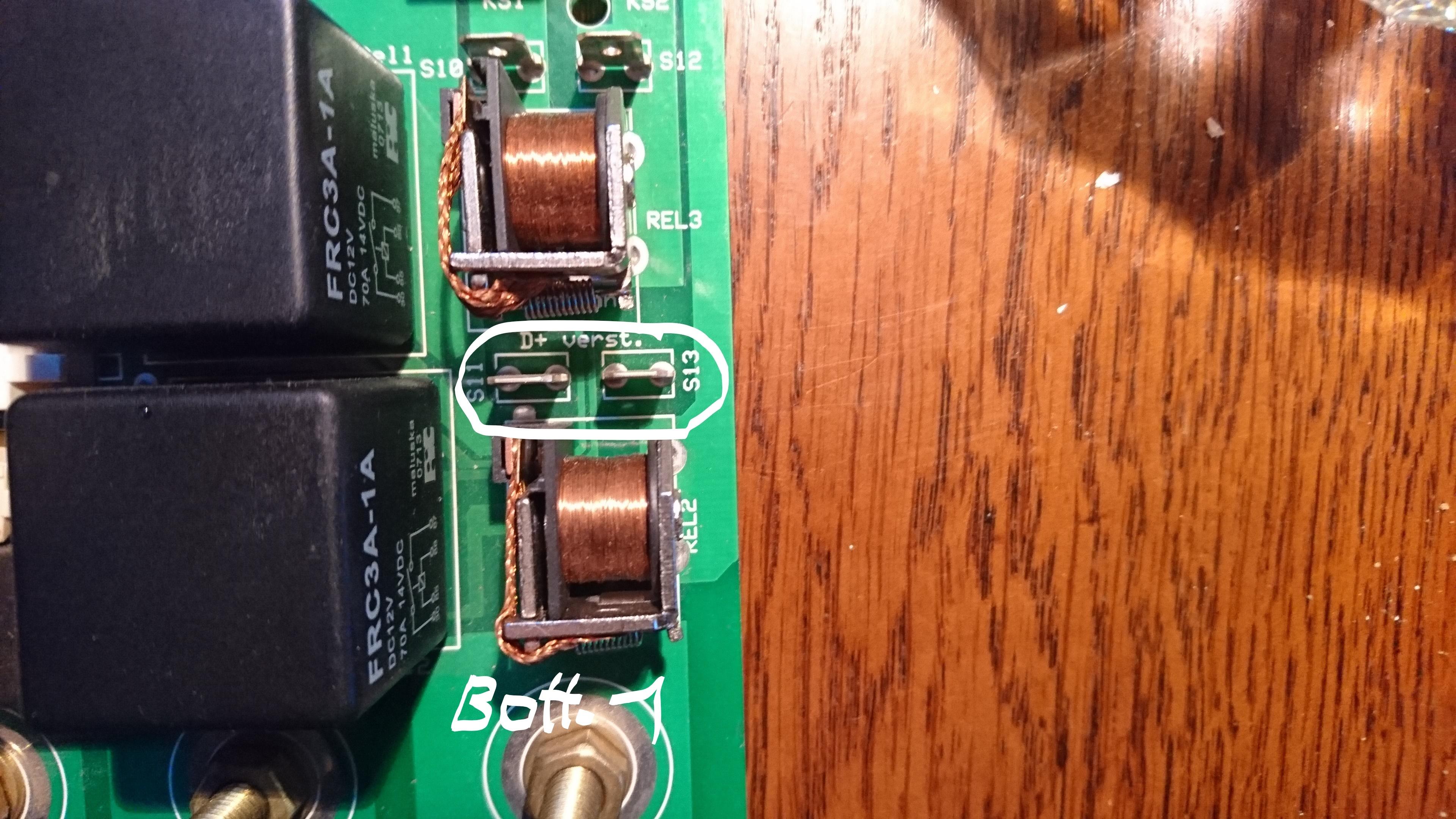

    Wenn ich die Beschreibung des EBL von Toptron verstanden habe, wird die Spannung der Starterbatterie geprüft (kleiner 2 V, grösser 8 Volt usw., dementsprechend erfolgen Ladevorgänge oder auch nicht. Weiterhin werden bei laufendem Motor die Starterbatterie und Aufbaubattrie parallelgeschaltet und somit beide durch die Lichtmaschine geladen (das macht der D+).
    Das bedeutet doch, dass es sich hier um Eingangsleitungen in den EBL handelt, woher sollte sonst der EBL wissen, welche Spannungen hier anliegen. Es kann doch nicht sein, sass ich hierfür das Teil aufschrauben muss.
    Schau mal bitte das Foto: Hier kommt doch alles rein und geht alles raus, aber wo?

  • Moin Wolfgang,
    das Foto ist verstümmelt..., da kann ich nichts drauf sehen
    Doch den EBL musst Du natürlich aufschrauben :) (vorher alle Sicherungen, auch die der Batterie-Zuleitungen, entfernen)
    Aber Du hast Dich eigentlich klar ausgedrückt:
    Du wolltest wissen, wo Du die 12V der Starterbatterie abgreifen kannst => am Anschluss "Batt1" auf meinem Foto.
    ..und Du wolltest wissen, wo D+ liegt, für die Sat-schüssel => D+ ist nur ein Signal, keine Arbeitsspannung, daher habe ich auf D+ (verstärkt) verwiesen. Nimm niemals D+ direkt, um mehr anzusteuern, als das, was ohnehin über die Platine anliegt. Dafür gibt es "D+ verstärkt"
    Der Ladevorgang funktioniert so:
    Bei Motorbetrieb werden die beiden Batterien durch D+ über das Trennrelais parallelgeschaltet, um die Bordbatterie (bei überschüssiger Kapazität der Lima) mit zu laden. Dazu muss die Starterbatterie mindestens eine Spannung von 8V haben.
    Bei Netzbetrieb ist das Trennrelais quasi tot (geöffnet), weil ja kein D+ anliegt.
    Dann findet die Ladung der Starterbatterie über das Parallelrelais (das ist ein anderes Relais!) statt, allerdings nur dann, wenn die Bordbatterie mehr als 13,5 V hat. Der Ladestrom für die Starterbatterie ist auch nur sehr gering ( ca. 2 A?).
    Der EBL hat im unteren Bereich 3 6mm-Anschlüsse, davon ist je einer für (von links nach rechts): Masse - Bodbatterie - Fahrzeugbatterie.
    Über den Anschluss der Fahrzeugbatterie (habe ich mit Batt.1 im Foto bezeichnet) kennt der EBL also schon mal die Spannung der Fahrzeugbatterie, die der Bordbatterie über den Anschluss links daneben.
    Eine weitere Aktion erfolgt aber nur, wenn entweder D+ anliegt (also der Motor läuft - s.o.) oder das Ladegerät Spannung liefert.
    Das Signal vom Ladegerät kommt über einen gesonderten (flachen) Kompaktstecker, der direkt auf eine 8-polige weiße Leiste auf der Platine eingesteckt ist.
    Das D+ Signal kommt separat an einem 2-poligen weißen Stecker auf der Platine an (wenn der Motor läuft).

  • Hallo Wolfgang,
    in seinem ersten Post spricht Hartmut vom Toptron CH12.
    Das ist das Ladegerät und das auf deinem Foto dargestellte "EBL" gibt es in dieser Verbindung nicht!
    Zu diesem EBL gehört ein anderes Ladegerät von Toptron.
    Am CH12 sind beide Batterien (Motorbatterie "B1" und Bord- oder Aufbaubatterie "B2") angeschlossen.
    Dort kann man also auch die Motorbatterie abgreifen.
    Das Signal "D+" kommt von der Lichtmaschine und liegt auch am Ladegerät an.
    Um dieses Signal weiterverarbeiten zu können (D+ verstärkt), sollte man es nur zur Steuerung eines zusätzlichen Relais nehmen, um entweder die Spannung "B1" oder "B2" zu schalten!
    PS: Am Ladegerät CH12 sind auf dem Deckel (seitlich) die Belegungen der Stecker beschriftet.
    Gruß Nick
    Uuups..
    Einspruch, Euer Ehren. Ich habe nur die Frage von Wolfgang zitiert, dabei dann allerdings völlig ausgeblendet, dass er vom ja CH12 schrieb, ich war -warum auch immer- davon ausgegangen, dass er den gleichen EBL hat, wie ich... . Wer lesen kann, ist klar im Vorteil. Sorry Wolfgang, aber da habe ich die falsche Fährte aufgenommen und Dich in die falsche Richtung geschickt. Ist mir jetzt wirklich peinlich :blush:
    Danke Nick, für die Richtigstellung!.
    Das Bild kann ich aber leider nicht sehen, ist zu 4/5 nur grau

    nur so - ich häng das Bild nochmal dran, welches eigentlich im früheren post hätte mitkommen müssen
