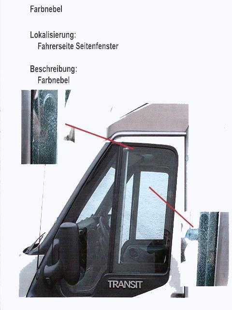

    Wenn du mir Inhaltlich annähernd dieselbe Antwort auf Bezug der Klebetechnik-Qualität gibst gehe davon aus das du meine veröffentliche Bilder hier im Forum nicht gesehen hast.
    Deshalb füge ich an dieser Stelle nochmals die Bilder zur Qualität Klebetechnik bei.
    Gruß Erich

    es tut mir leid die bilder habe ich vorher nicht gesehn ,denn du schreibst von klebernähte.Die bilder zeigen mir keine klebernähte sondern nur dichtnähte gut da stimm ich dir voll zu dass die nicht das gelbe vom ei sind und haben mit Qualität nichts zutun.Erich klebernähte sind teile die man zusammen fügt und wie alu auf alu das sind nur kleberdichtnähte die auch zur konstruktion die karossestabiliät gibt ohne zu schweissen.
    Also kleber oder dichtnähe das sind zwei paar schuhe.
    Anne und Heiner ;)

    den hier gezeigten Bildern ist ja wohl nichts hinzuzufügen.
    Auch bei mir sahen einige Hobby Originalnähte so aus. Aber auch die von einer Werkstatt die bei mir eine Reparatur gemacht hat sahen die Nähte zum teil so aus und zwar immer dort wo man nicht so einfach hinsehen kann, nämlich auf dem Dach.
    Und das mit den Randablösungen kennt ja wohl jeder oder irre ich mich da und Hobby hat etwas dazugelernt?
