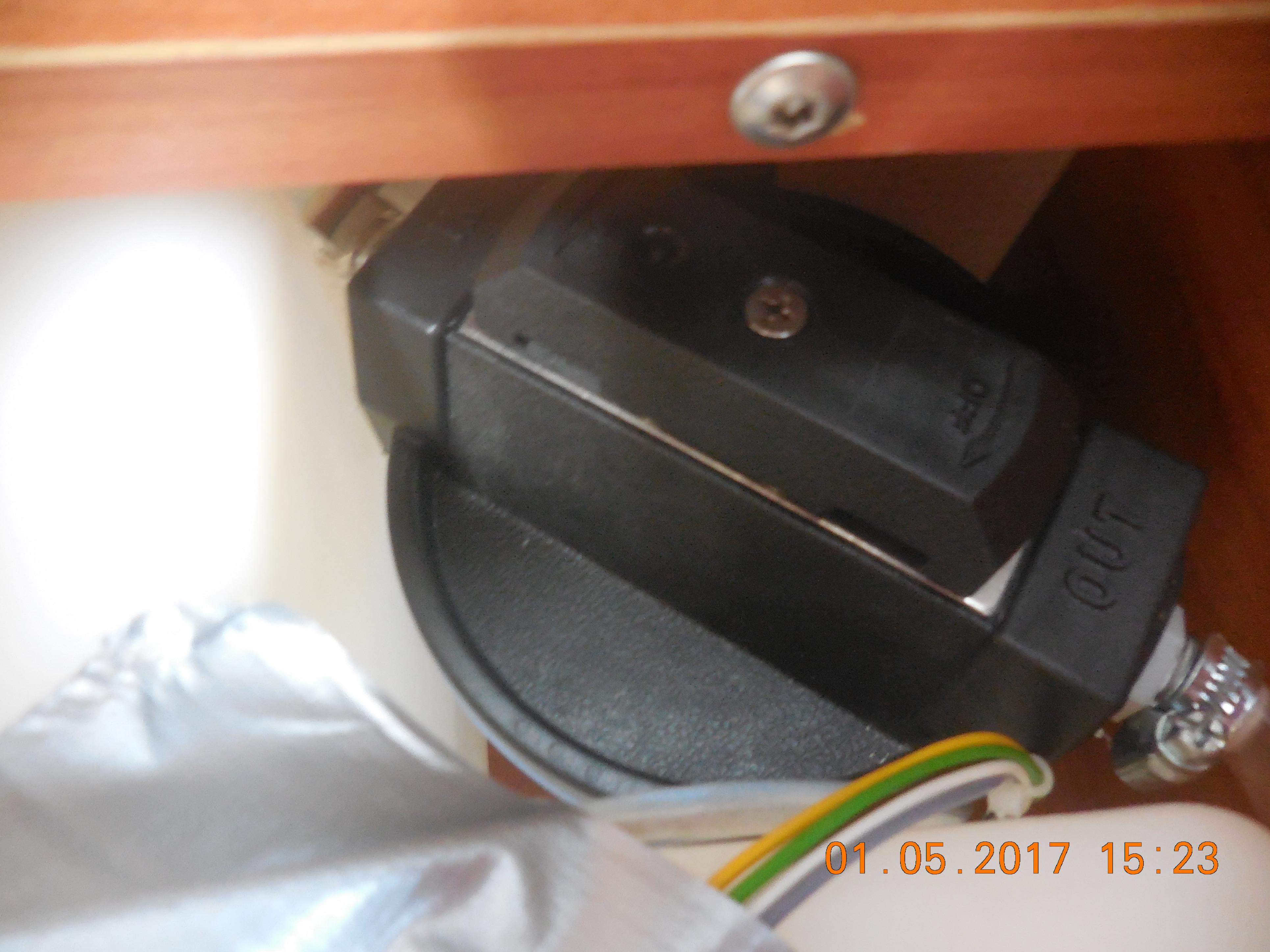

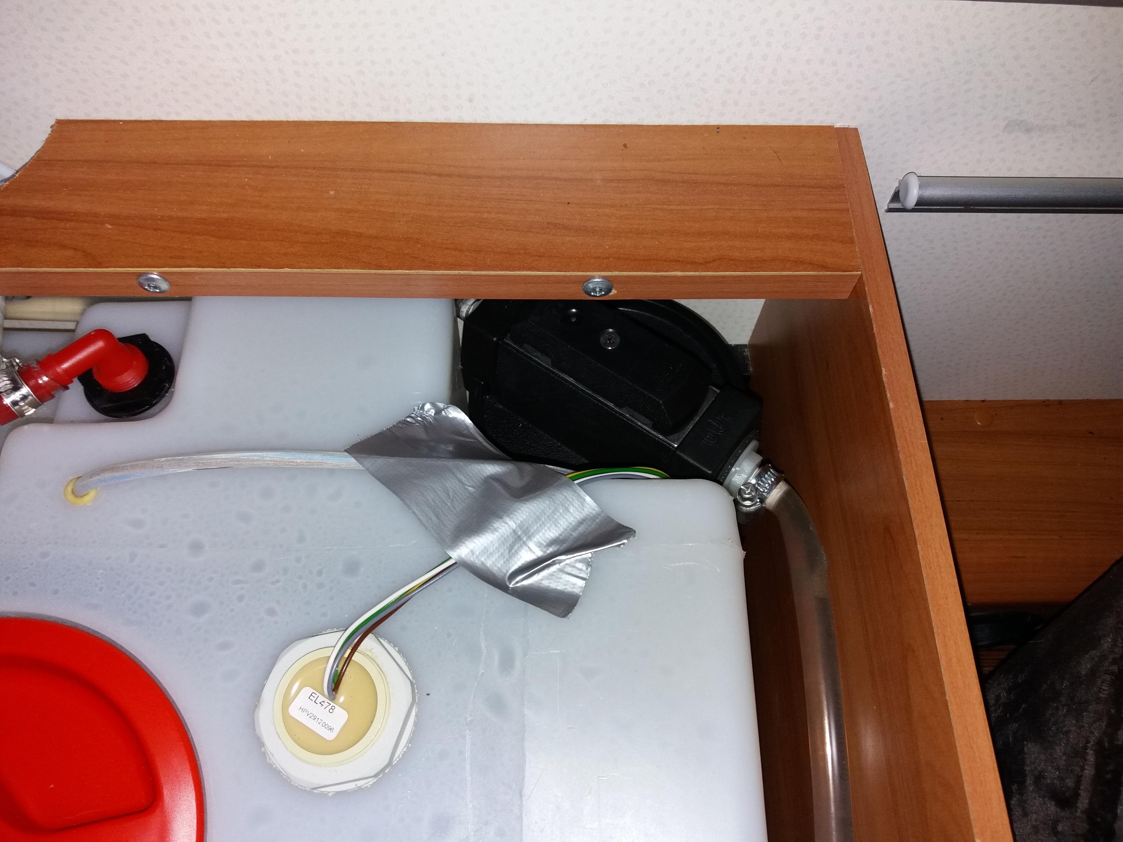

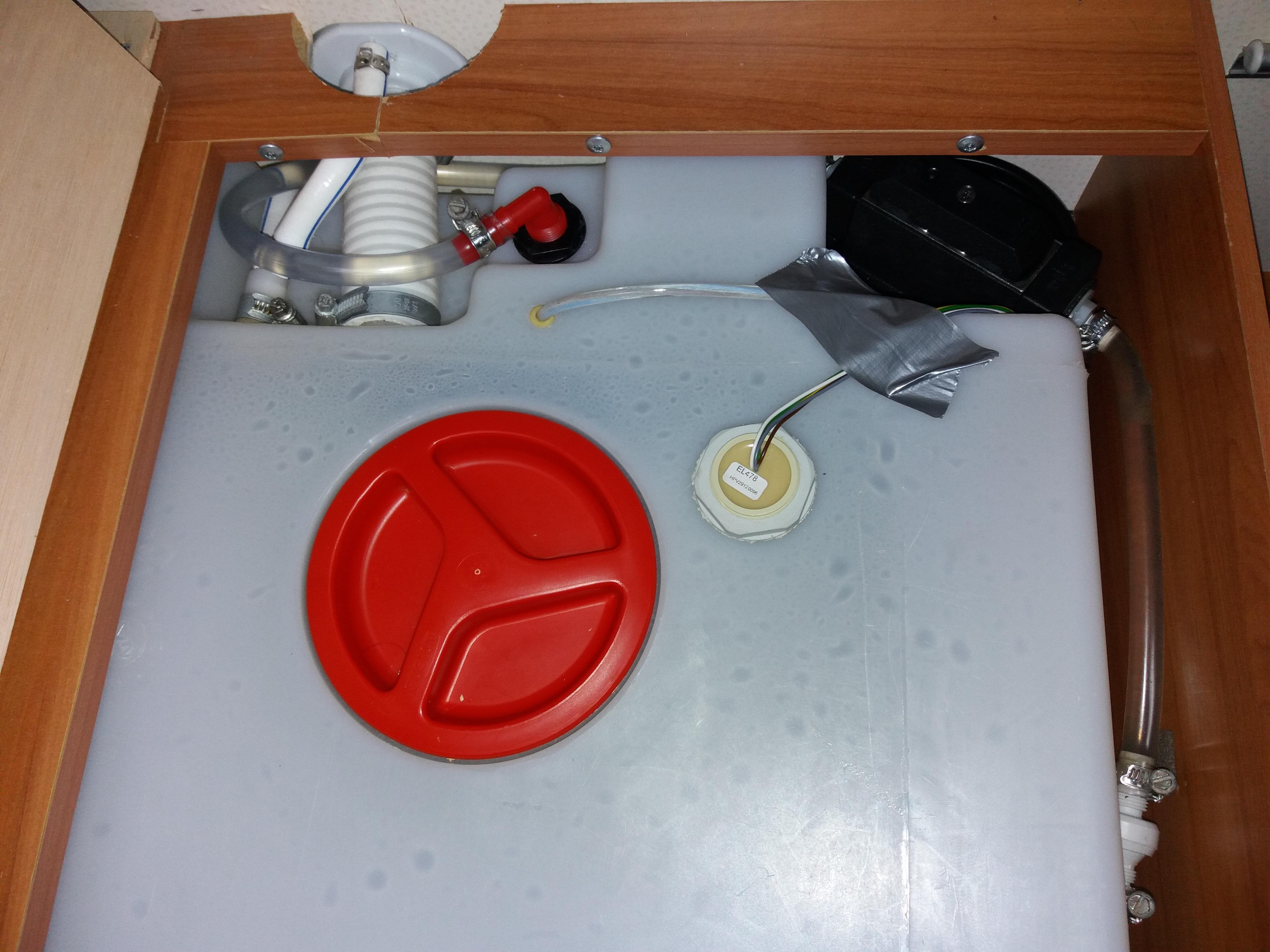

    anbei, wie versprochen, die Fotos vom Einbauort des Wasserfilters.
    Thomas

  • Hallo Thomas,
    vielen Dank für die Bilder.
    Aber wo ist bei dir die Pumpe installiert? Bei meinem Toskana ist die Pumpe unter unter dem Bett.
    Fritz von der Iller
  • Hallo Fritz,
    direkt im Wassertank (Tauchpumpe) unter dem roten Winkel.

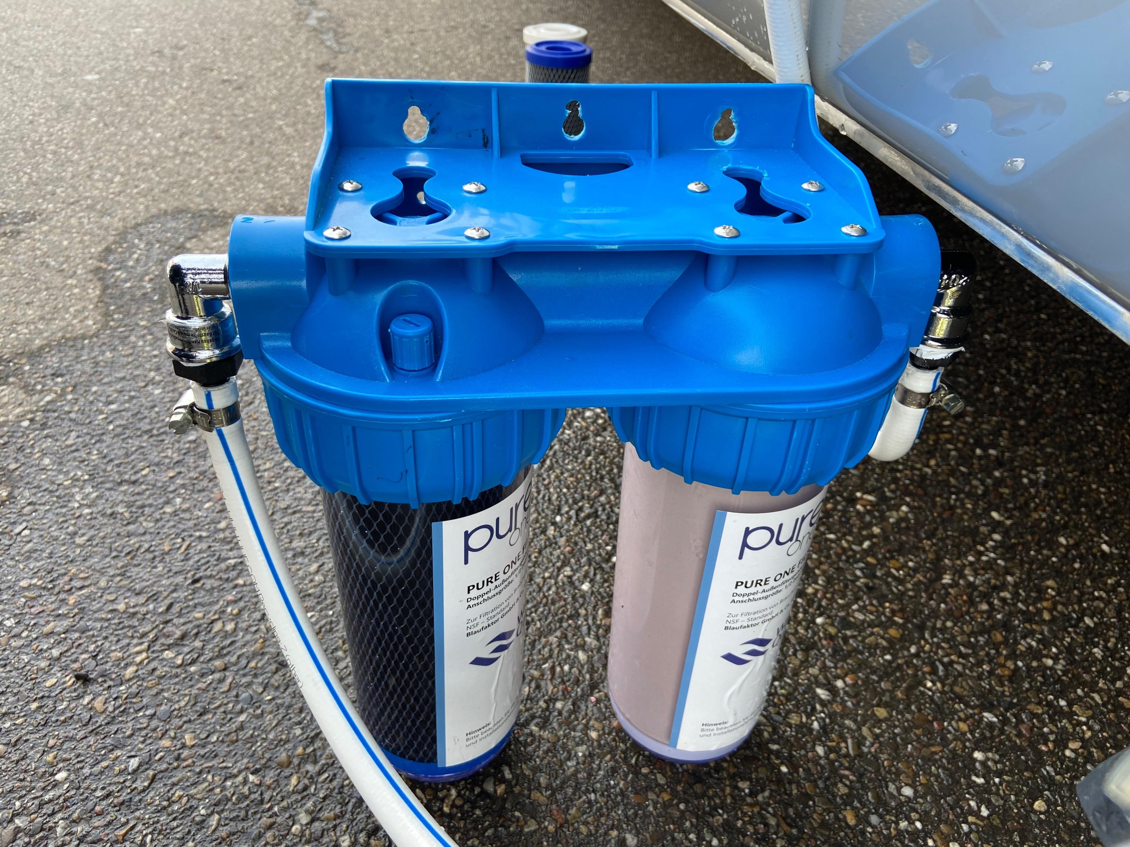

    Habe mir im letzten Jahr ein anderes System eingebaut, welches dazu auch noch besser filtert.
    Es handelt sich um einen 2 Stufen Filter. Zuerst ein Altivkohlefilter und dahinter ein Keramikfilter. Dadurch kann ich nun an jedem Bach Wasser zapfen.
    Kosten:
    Knapp 60€ für die Anlage inkl. 1. Filtersatz. Dann jährlich ca.28€ für die Ersatzpatronen.

  • Hallo Lothar,
    hallo zusammen,
    habe gestern die Filter nach einem Jahr getauscht.
    Da ich die Schläuche verlängert hatte, kann ich die Filtereinheit komplett aus dem Fahrzeug heben.
