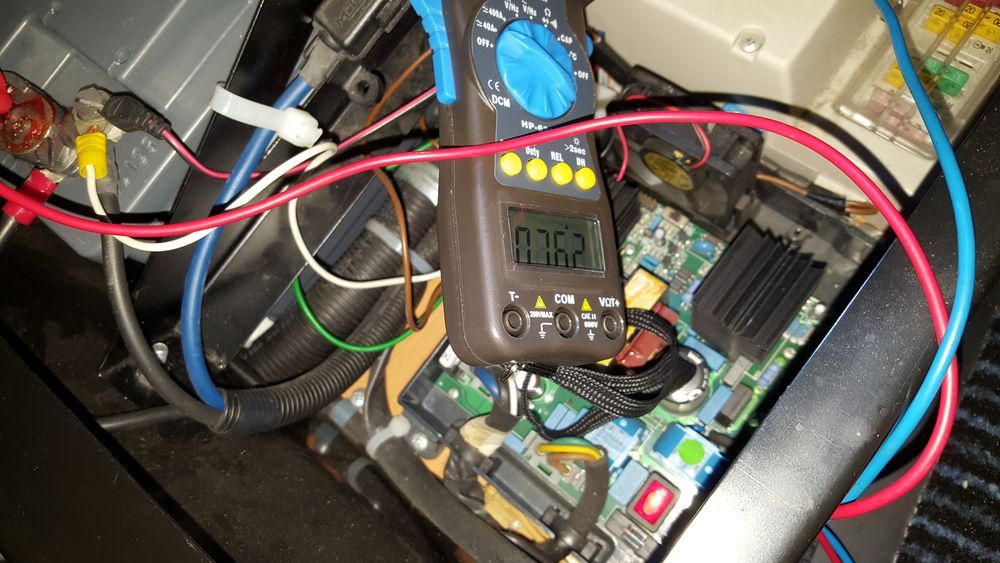

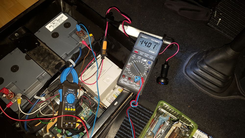

    Es ist schon manchmal komisch, da ist ein Fehler im System, und ohne zu wissen woran es gelegen hat, funktioniert alles wieder.
    Nachdem ich die Batterien an Landstrom (im Unterstand – Winterlager) angeschlossen hatte, ließ ich diese ca. 72 Std. laden. Dann die großen Augen, Starterbatterie 12,22V – Verbraucherbatterie 12,26V - Verbraucherbatterie ist eine neue Gel Batterie, gemessen mit meinem Multimeter.
    Heute bin ich zum WoMo, habe den Sitz ausgebaut und alles genau überprüft, Sicherungen, Anschlüsse Ein/ Ausschalter Steckkontakte, alles war OK. Ich habe dann noch einmal nachgemessen und siehe da, dass Ladegerät arbeitete auf einmal wieder korrekt. An meiner Stromzange flossen auf einmal kurzfristig 16A, die dann langsam weniger wurden – zuletzt 7,62 A (siehe Bild), dass Multimeter zeigte 14,01V an, gemessen an der Verbraucherbatterie. Die Starterbatterie kletterte von 12,22V langsam auf 12,8V, gemessen im Motorraum.

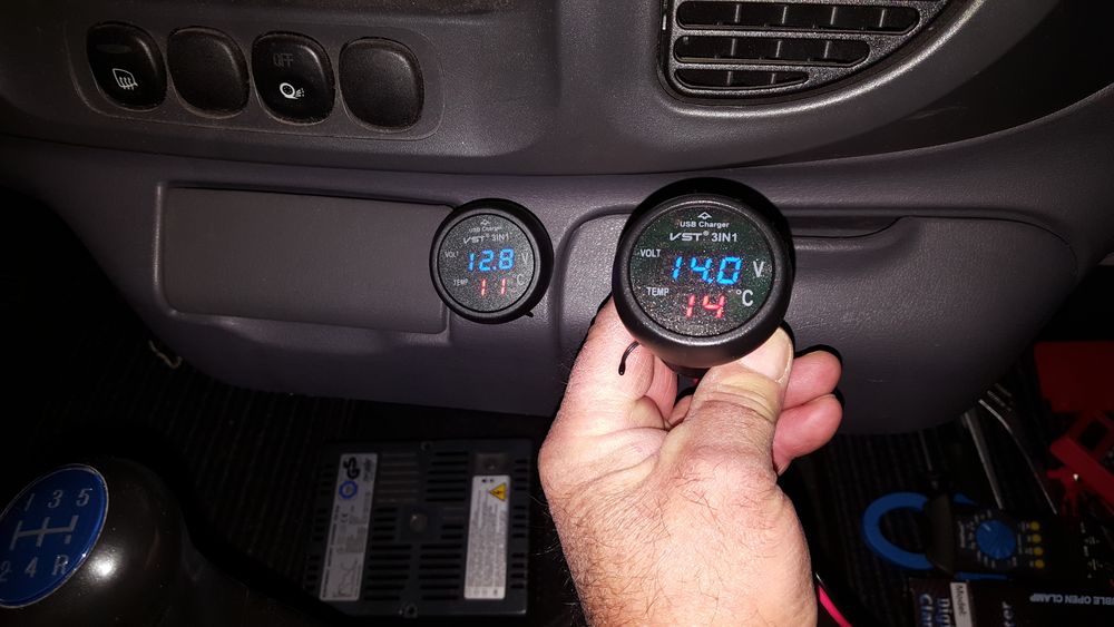

    Letztens hatte ich mir zwei Volt Anzeigen für 12V Steckdosen gekauft, die ziemlich genau anzeigen, zusätzlich Temperatur anzeigt und einen USB Anschluss hat.
    So konnte ich beide Werte Starter (12,8V) und Verbraucherbatterie (14,01V) direkt nebeneinander sehen und auch wärend der Fahrt sehen, wie der Ladevorgang abläuft..
    Woran das jetzt gelegen hat, kann ich nicht sagen, vielleicht ein nicht festsitzender Kabelschuh, Kontaktprobleme/ Sicherungen, Ein/ Ausschalter, ??????, hatte alles mehrfach betätigt und abgezogen und das Problem war weg.
    Ich wollte mir schon ein neues Ladegerät beschaffen, was jetzt nicht mehr nötig ist. Den Fahrersitz werde ich auch noch einmal ausbauen, alles mal durchschauen und gleich ein CTEK Kabel mit Steckschuh anbringen, damit ich auch die Starterbatterie richtig Voll bekomme, wie ich das mit der Verbraucherbatterie schon lange mache.

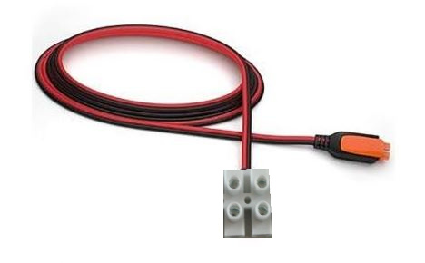

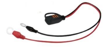

    Habe jetzt noch das CTEK Anschlusskabel für die Starterbatterie (Bild 1)angebracht und das Verbindungskabel (Bild 2 Gegenanschluss) mit einer Lüsterklemme versehen, so kann ich an beiden Batterien mein CTEK MXS 5 zum laden schnell anbringen, oder das Anschlusskabel mit der Lüsterklemme einstecken und schnell mit dem Multimeter direkt die Batterie prüfen.
    Ich möchte mir aber noch ein zweites CTEK MXS zulegen, damit ich beide Batterien gleichzeitig laden kann, denn das CTEK MXS lädt die Batterie wirklich voll.

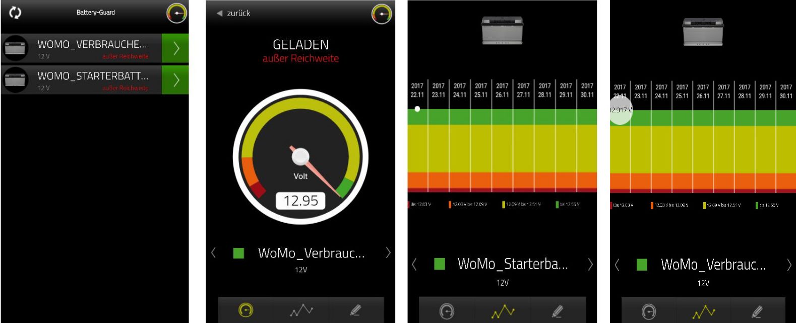

  • Habe gerade die beiden IntAct Battery-Guard bekommen und war erst sauer, es waren nicht wie abgebildet Ring- Kabelschuhe sondern Steck- Kabelschuhe und eine Originalverpackung war zerschnitten, weshalb der Sensor lose im gut gedämmten Päckchen lag. :woohoo:
    Ab zur alten Batterie, die ich in der Garage habe (12,34V) (alte Versorgungsbatterie vom WoMo) und angeschlossen.
    Meine schlechte Laune verflüchtigte sich, nachdem ich die App geöffnet und mein Multimeter angeschlossen hatte, exakt die gleichen Werte. Jetzt noch einmal das Ladegerät (CTEK) angeschlossen und der Wert stieg auf 14,31V., was auch mein Multimeter anzeigte, PERFEKT.
    Allerdings ärgert es mich, dass andere Anschlussösen an dem Battery-Guard waren und die Originalverpackung völlig zerschnitten war. Meinen Ärger darüber habe ich dem Verkäufer auch sofort mitgeteilt, so etwas geht gar nicht.
    Zum IntAct Battery-Guard selber, er funktioniert perfekt, allerdings nur mit einer Reichweite von 4 – 5 Metern, was aber völlig ausreichend ist. Wäre der Bluetooth-Empfänger stärker, würde er vermutlich auch einen höheren mA Verbrauch haben.
    Bequemer kann man die beiden Batterien nicht überprüfen und beobachten.
    So, jetzt geht`s zum Einbauen. ;)
  • So, beide Battery-Guard sind eingebaut und es gibt wohl keine Überwachung, die bequemer und günstiger ist, 53,80 € (2 Stck.) die sich gelohnt haben.
    Zur Genauigkeit:
    Batt.1 Verbraucherbatterie (Gel) 12,89V/12,9V = Multimert / 12,9V = IntAct Battery-Guard
    Batt.2 Starterbatterie 12,64V = Multimeter / 12,65V = IntAct Battery-Guard
    14,3V stehen an, wenn der Motor läuft, drei Meter neben dem WoMo stehend auf dem Handy zu sehen :) . Bin begeistert, wie schnell ich jetzt mal eben die Batterien / Ladezustand prüfen kann, ohne das WoMo aufzuschließen.
    Eine Batt. History gibt es auch, an der man sehen kann, wann die Spannung belastet wird/ wurde.
    Man kann sogar zu jeder Batterie ein Bild einstellen, da meine Holde auf der Verbraucher und ich auf der Starterbatterie sitze, dürft ihr mal raten, wie das gehandhabt wird :laugh:
    Ne geile Sache und macht sogar Spaß :laugh:

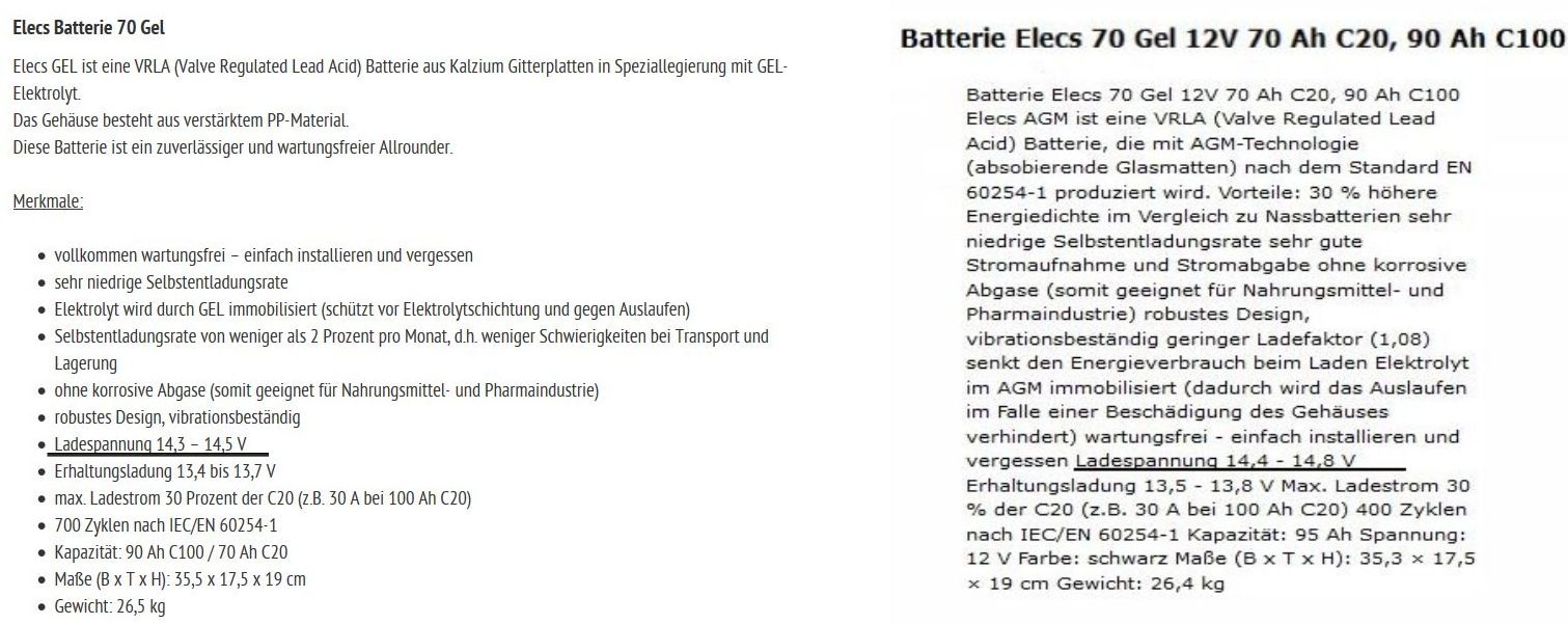

    Habe mir mal Daten besorgt, Ladespannung 14,3 bis 14,5 V oder 14,4 bis 14,8 V, das sind die Angaben zur Ladespannung aller Anbieter dieser Batterie. Direkt von Elecs habe ich nichts im Netz gefunden.
    @ Heinz-Günter:
    Temperaturkompensation regeln die Ladespannung ca. 0,03V je 1K Temperaturabweichung rauf bzw. runter
    So habe ich das auch im Netz gelesen, was die Angabe bis 14,8 V beinhalten könnte und meine Messung von 14,7 V erklären würde.
    Wenn ich das jetzt alles richtig verstanden habe, ist bei plus 6°/ 7° der gemessene Wert von 14,7 V für unsere Gelbatterie OK und das CTEK MXS 5 arbeitet korrekt.

    aus den unterschiedlichen Angaben kannst du schon erkennen, welchen Wert diese Zahlen haben.
    Die von dir gefundenen Spannungen können nicht für die gleiche Batterie unter gleichen Bedingungen gelten.
    Es sind diese ungenauen Angaben, die von Vertreibern in die Werbung genommen werden. Vermutlich sind die nicht vom Hersteller.
    Welcher Typ Batterie sich konkret dahinter verbirgt, bleibt im Dunkeln.

  • Moin Heinz-Günter,
    da hast du recht :woohoo: :arrow und bei der Ladespannung ……….. oder 14,4 bis 14,8 V ist dem Anbieter wohl ein Fehler unterlaufen und hat die Daten von einer Elexs AGM 70 genommen. Hier
    Bei diesem Anbieter ist der Datensatz wohl richtig. ELECS AGM Hier
    ELECS GEL Hier
    Gleich werde ich mein neues MXS 5 mit dem meines Freundes (auch neu) vergleichen und sehen ob die Ladeströme gleich sind, dann habe ich Gewissheit, ob die Elektronik funktioniert.
    Der Anruf bei CTEK (Techniker) hat mich jetzt auch nicht weiter gebracht, dass wäre normal und mit der Temperatur zu erklären. Wenn jedoch das neue von meinem Freund andere Werte anzeigt, sollte ich es gegen ein Neues umtauschen, 2 Jahre Händlergarantie und 3 weitere von CTEK selber.
    Nun bin ich mal gespannt, was der Vergleich beider neuen MXS 5 zeigt.
    Falls das alles normal ist, werde ich das erste Mal beim Laden dabei bleiben, um zu sehen, wie sich der Ladevorgang zeitlich entwickelt und es, wie du schreibst: Es sollte aber gewährleistet sein, dass bei steigender und entsprechend durchgewärmter Batterie, die Spannung sinkt. verhält.
    Zur Elecs Batterie, soll ein Abkömmling von Varta sein (400 Zyklen / AGM) (700 Zyklen / Gel)
