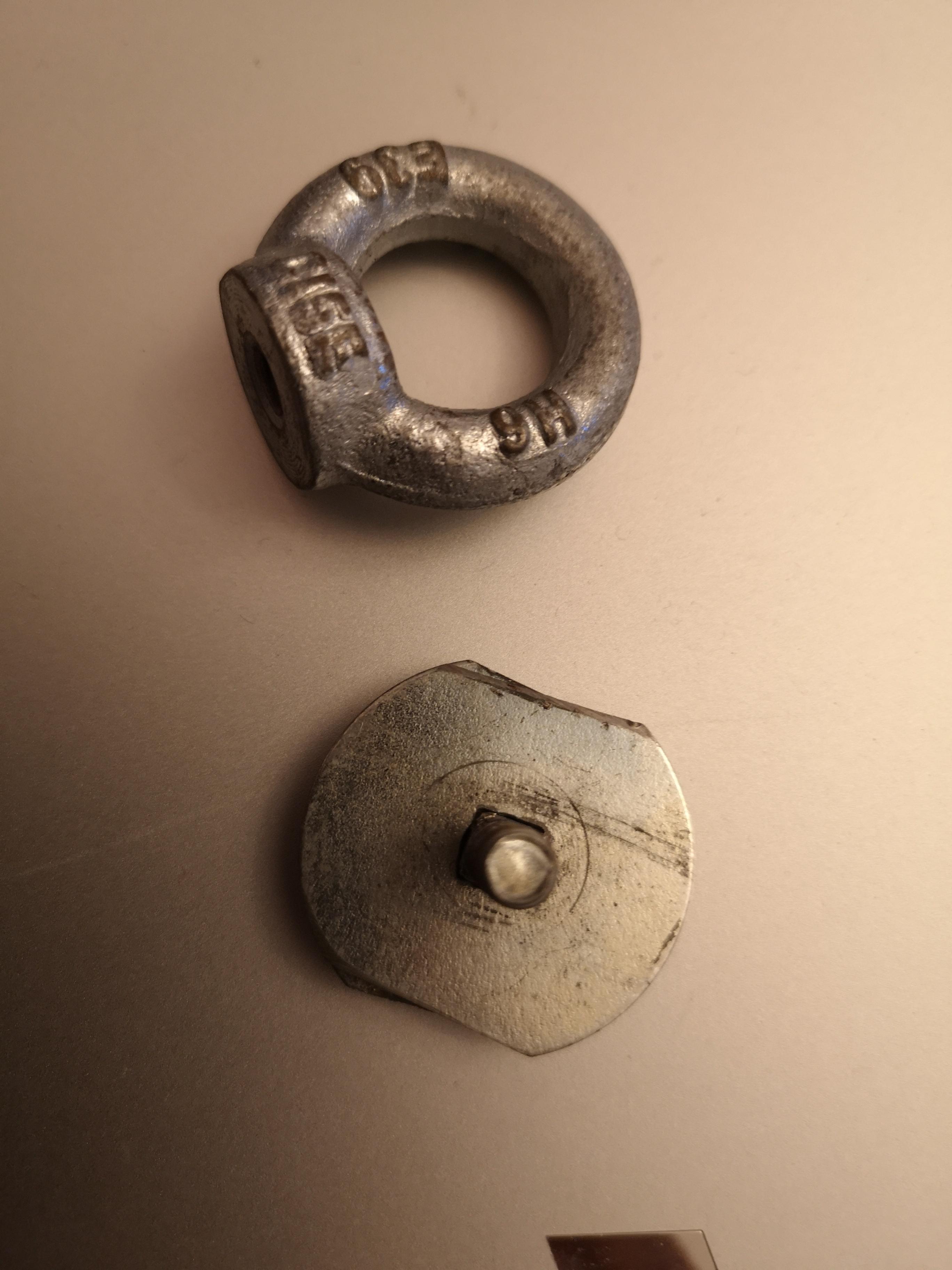

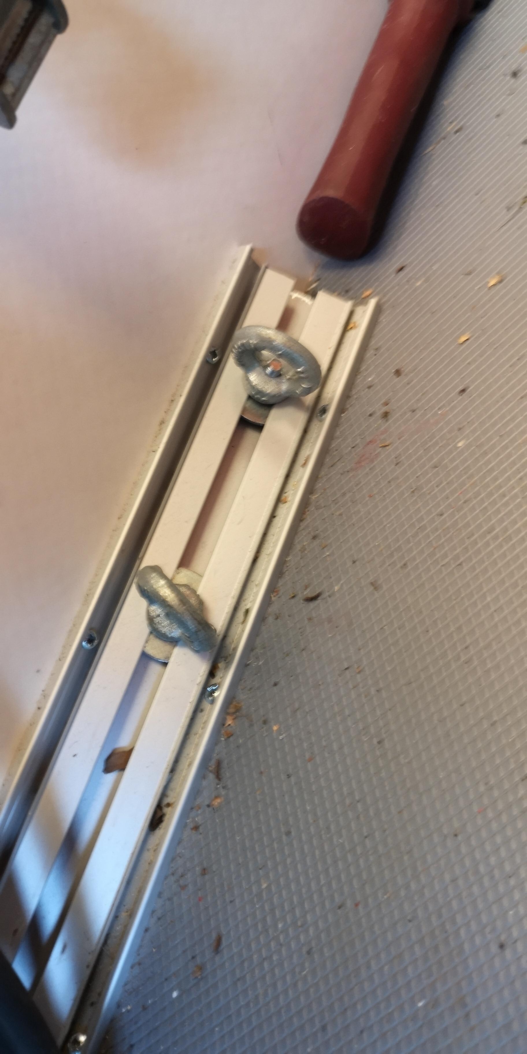

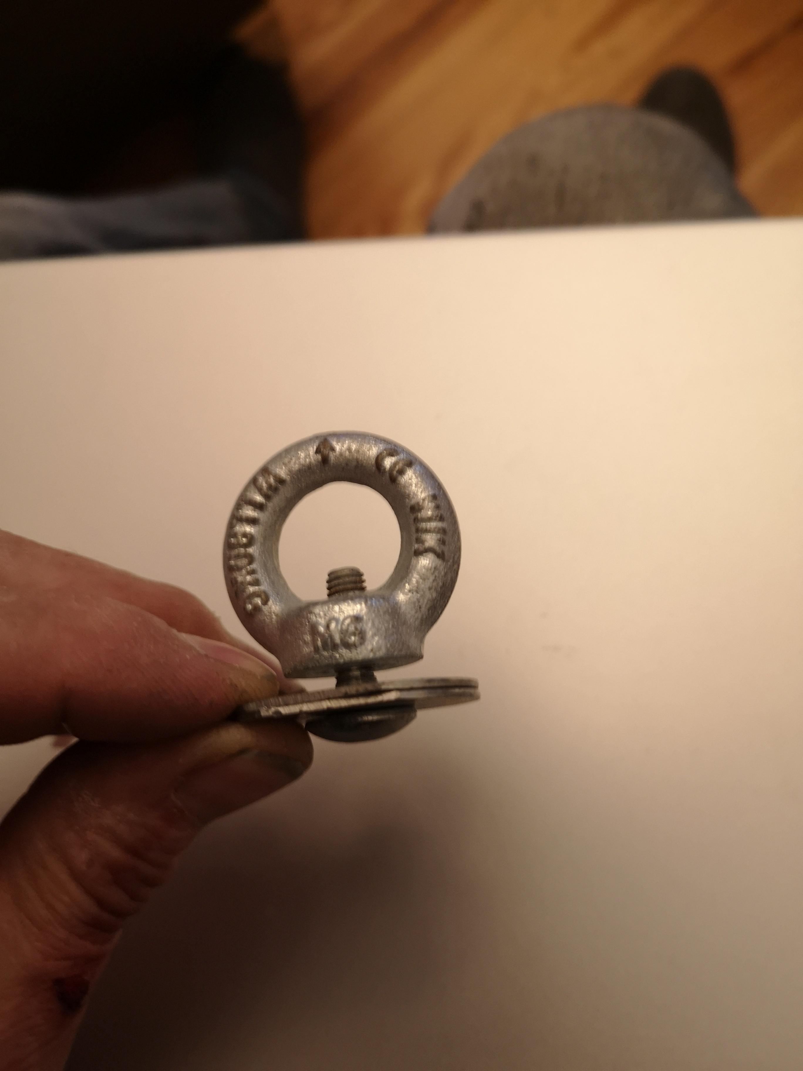

    Also meine airline-schrauben sind fest, wenn das gewinde mit den augenbolzen angezogen wird. Da braucht nix unter last klemmen.

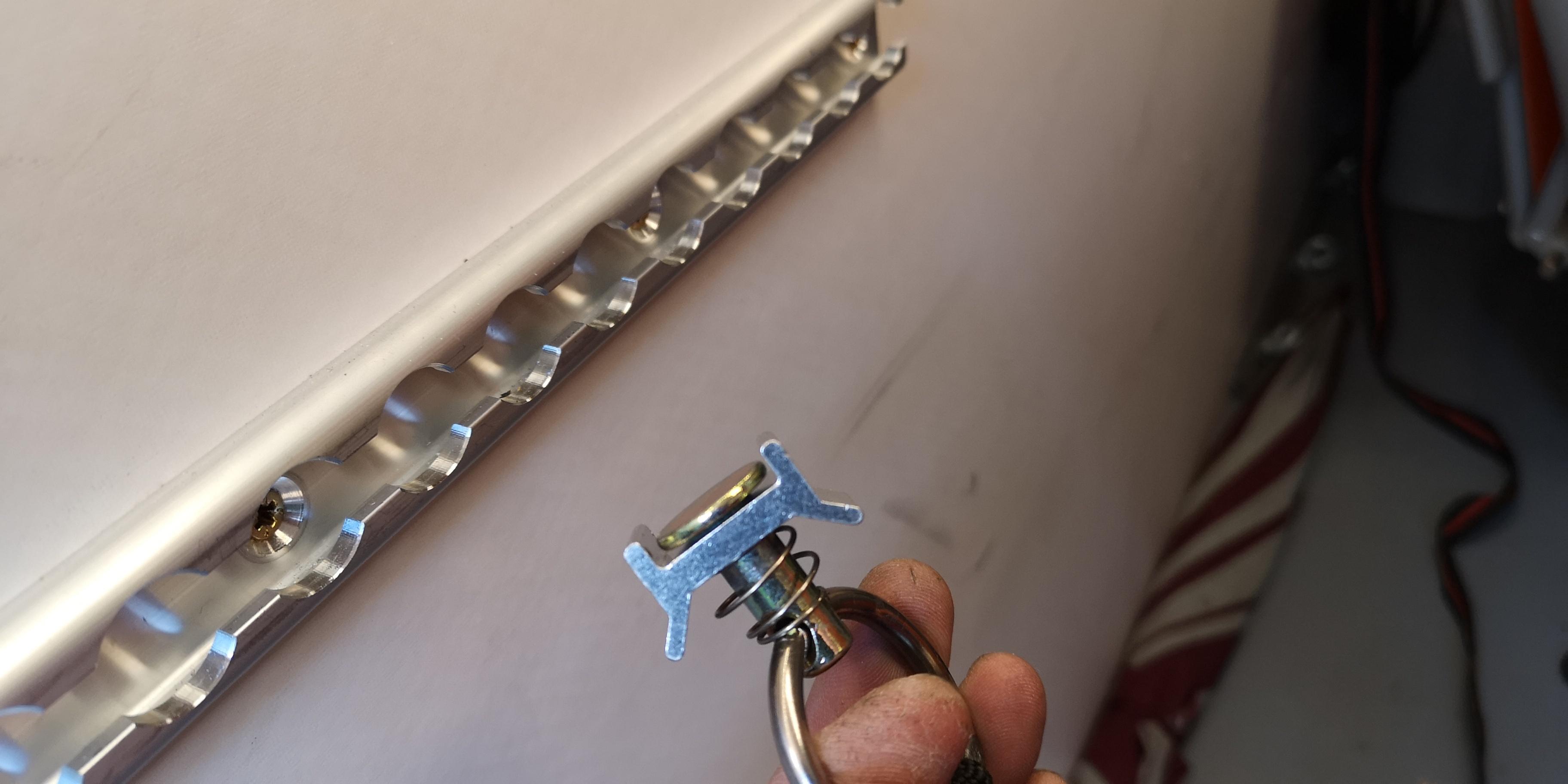

    ich nutze nicht die mit den Bolzenschrauben, sondern die mit Federelement. Man kann die in der Schiene frei verschieben, bis sie auf Zug belastet werden, z.B. durch einen Zurrgurt. Ich frage mich allerdings, ob diese bei seitlichem Zug (die Gurte laufen ja nicht immer genau auf und nieder) möglicherweise seitlich verrutschen und dann aus dem nächsten Auge rauskommen.

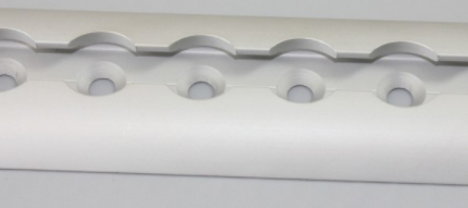

    ich habe auch diese Schienen mit den vielen offenen Löchern und den Federelementen. Es mach keinen Sinn, alle offenen Löcher irgendwie abzudecken oder zu blockeren - da kann sich nichts verschieben, wenn man die Teile richtig einsetzt. So extreme Zugwinkel von z.B. 90 Grad habe ich allerdings noch nicht getestet. Versuchs doch einfach mal, zwei von diesen Federelementen auf einer Schiene mit einem Spanngurt zusammen zu ziehen, dann hast du Klarheit.

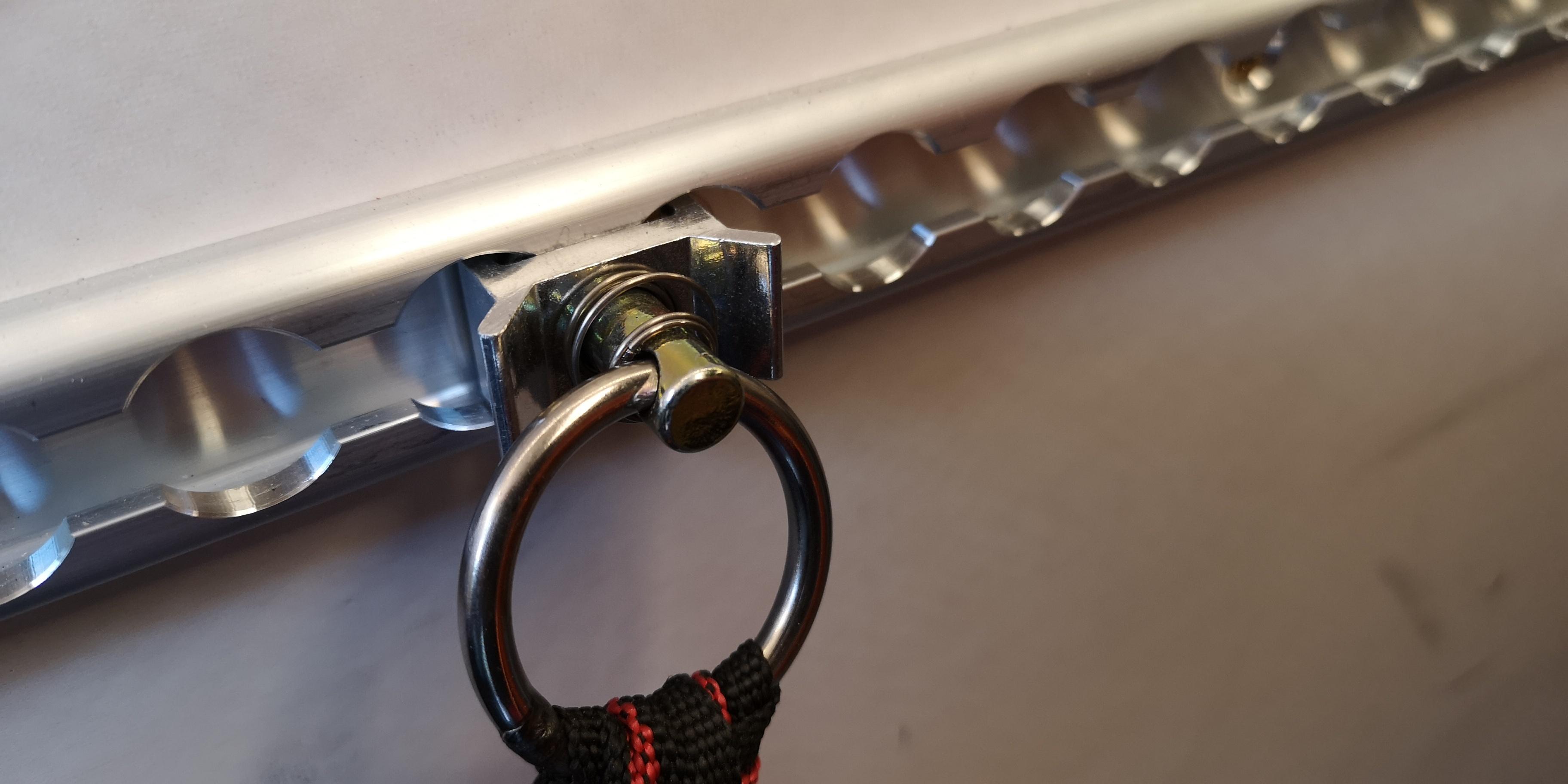

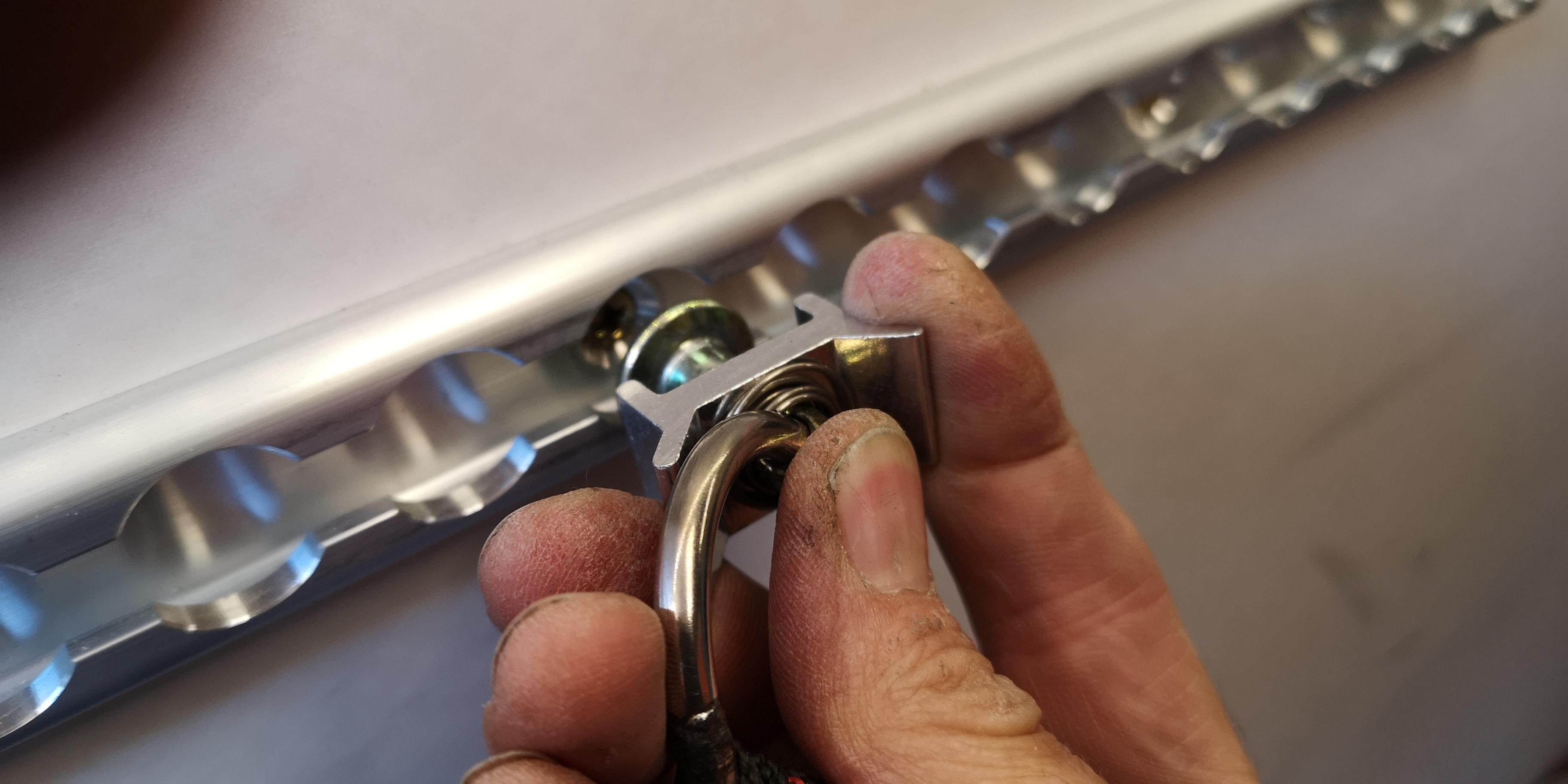

  • Ah ok, die dinger kenn ich nicht.
    Ich hab nur die original hobby schienen am Boden und an den Seitenwänden die mit den vielen löchern, bei mir rasten die federelemente richtig in die Löcher ein.
  • Am besten mal ein Foto einstellen, damit wir sehen, von welchen Schienen wir sprechen.
    Peter
    Die original hobby schienen mit der klemmschraube, die jeder kennt:
    Meine airline-schienen:
    Federelement
    Und Element eingerastet. Das hält auch bei 90° seitlicher Belastung.
