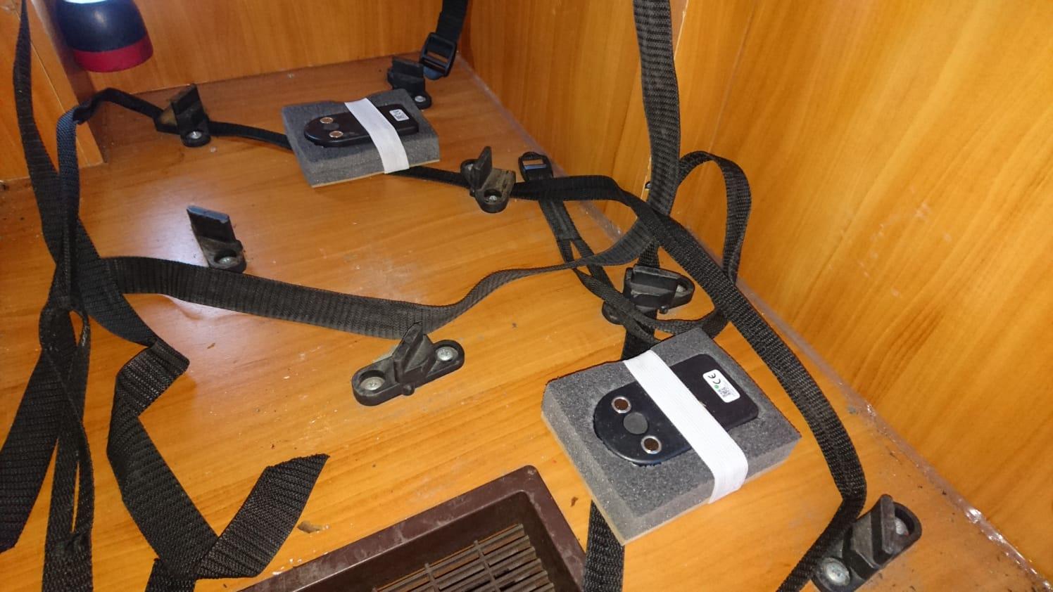

    die Sensoren kannst Du auch einzeln bestellen bzw. auch betreiben. An einer Stahlflasche halten die durch eingebaute Magneten von selbst. An einer Alu-Flasche kannst Du die mit einen Blechsteifen festklemmen bzw. mit ein Stück Schaumstoff darunterlegen. Den Sinn der Aluklippse verstehe ich auch nicht. :blush:
    die Aluklipse sind dafür gedacht, als Distanzstücke am unteren Ring der Flasche befestigt zu werden, wenn der Flaschenboden zu tief liegt.
    Bei unseren grauen Flaschen ist das aber nicht nötig, da ist genug Platz für den Sensor, außerdem passen die da ohnehin nicht, weil der Rand gebörtelt ist. In Amiland haben die wohl einfachere Ausführungen...

    Mit technischer Vaseline (die hatte ich noch im Vorrat) funzt bei meinen Sensoren eher schlecht bis fast gar nicht. Also morgen doch Kontaktgel besorgen ;)

    Hab einen Sensor mit, einen ohne Gel platziert. Geht beides, vorausgesetzt der Kontaktpunkt ist sehr sauber.
    Und ein wenig Geduld (hab auch erst mal google gefragt was das ist😬) dann kommen die Statusmeldungen bald aus den Tiefen der Gaskiste auf' s Handy.

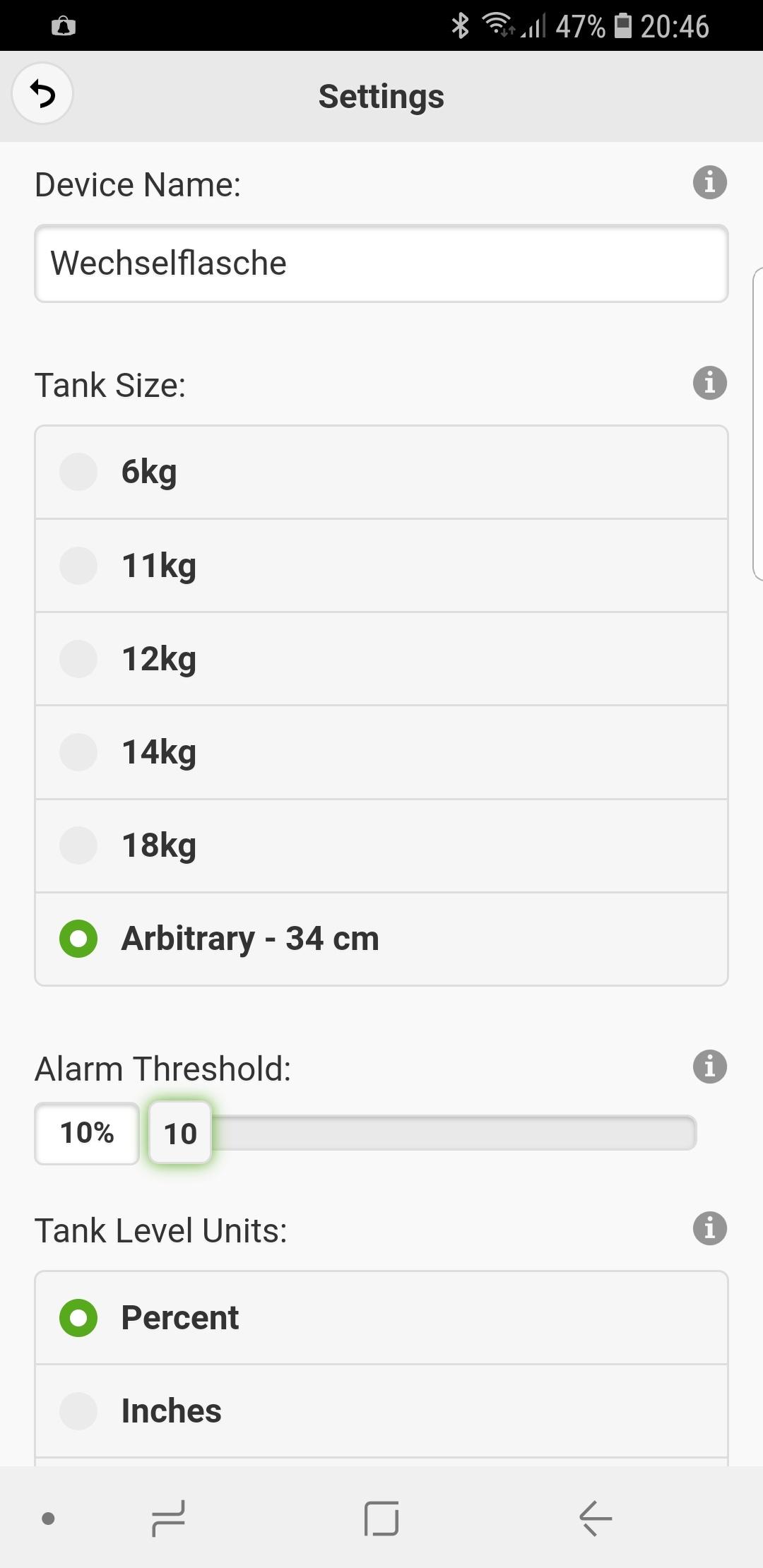

  • Hallo Hartmut,
    hast Du auch die richtige Flaschengröße eingestellt?
  • Hallo Ulf,
    ja, 11 kg :)
    Mir ist zwar nicht klar, woher der Sensor, bzw, die App dann die prozentuale Menge nimmt, aber sei's drum. Die kurzzeitigen 18% waren schon durchaus realistisch, nur eben nicht stabil.
    Nach Tausch der Ser Sensoren auf die jeweils andere Flasche...NaDa..
