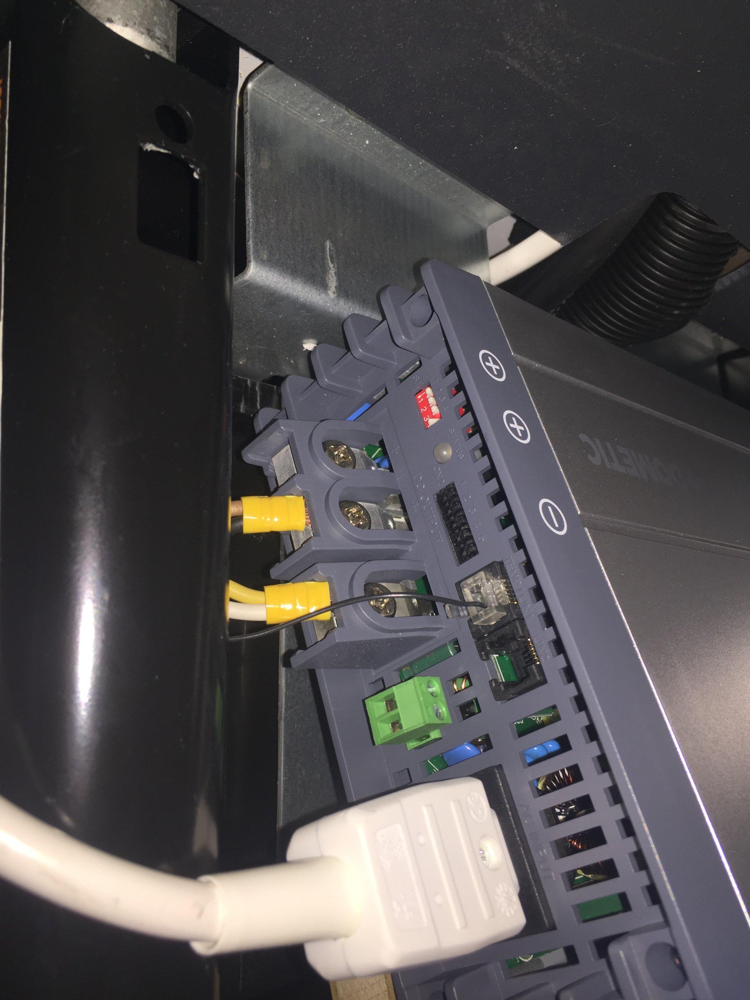

  • Hallo Josef,
    ich glaube deine Vermutung, das beide Batterien vebunden sind könnte sich bewahrheiten.
    Ich war Neugierig, und habe bei mir die Plastikblende unterm Sitz gelöst. Übrigens, mit einem kleinen Schraubendreher die Nasen anheben und gleichzeitig an der Blende ziehen. Dachte auch, na bricht sie - nein klappt.
    Dann sieht man das Ladegerät (Siehe Foto). Es hat 2 mal PLUS (Erhaltung und Motor-Batt.) und einen Minus Anschluss. Merkwürdigerweise hängen je 2 Adern an einem Plus und an einem Minus. Heißt, der Anschluss für die Motor Batt. wird bei mir gar nicht benutzt. Alle beiden Akkus über einen Ladeanschluss!!!
    Bisher habe ich keine Probleme - aber wie ich deinem Beitrag hier gelesen habe, sollte ich mir gedanken machen.
    Gruß IBI
  • Hallo Ibi,
    beim Masseanschluss wird es so sein, dass eines auf Fahrzeugmasse geht, das andere Kabel zu den Aufbaubatterien.
    Bist Du sicher, dass der leere Plus-Anschluss für die Starterbatterie ist?
    Das ist normalerweise nur eine Erhaltungsladung und braucht nicht diesen starken Anschluss. Die Starterbatterie wird eigentlich durch den EBL versorgt.
    Verfolge mal die beiden Kabel am Plus. Eventuell geht eines auf Versorgungsbatterie 1, das andere auf VB 2.
  • Moin Ibi,
    Leider kann ich das Ladegerät nicht identifizieren, ein CA-360 scheint es aber nicht zu sein, oder irre ich mich?
    Josef, welches Ladegerät hast Du denn eigentlich verbaut?
  • Hallo Hartmut,
    ich bin zwar nicht Josef, aber das Ladegerät auf dem Foto von IBI müsste das "Dometic PerfectCharge MCA1225 Batterieladegerät, 25A" sein. Diese sind meines Wissens in den neueren Modellen verbaut.
    Gruß Armin
