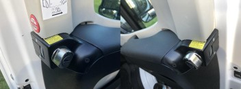

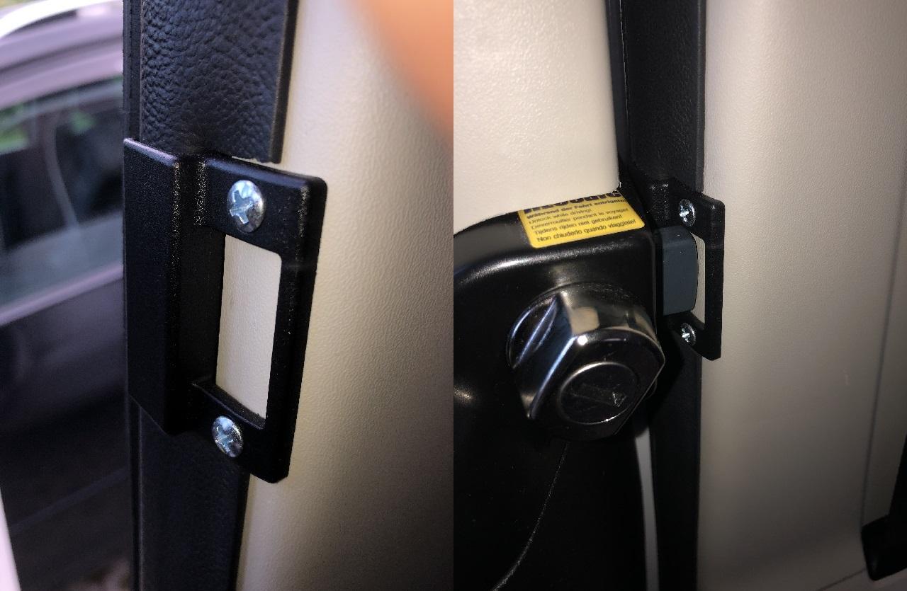

  • Hallo zusammen.
    Könnte den jemand mal Fotos der vorderen Verriegelung einstellen?
    Mußte dafür die Verdunkelungsrollos ausgeschnitten werden?
    Wie sieht es mit der Verkleidung der Fahrzeugsäule aus?
    Wie es auf den Fotos aussieht, scheint die Montage ja kein Problem zu sein.

  • Moin Werner,
    eine Schablone für den Ausschnitt des Verdunklungsrahmen liegt bei.
    Ich habe das mit einem Dremel vorsichtig ausgeschnitten (PVC-Minitrennscheibe) - mit einer kleinen Feile etwas entgraten.
    Die Verdunklung/Rahmen musste nicht ausgebaut werden. Viel Erfolg!
    Gruß IBI
    Ergebnis:
  • Hallo IBI.
    Denke mal, daß das Teil für die Säule mitgeliefert wird?
    Auf der Beschreibung von Heosolution sieht man das nicht so direkt.
    Conny und Werner
  • Heute ist ja Montag :whistle: - da habe ich Heosafe mal direkt angerufen.
    Teile sind mit dabei.
    Conny und Werner

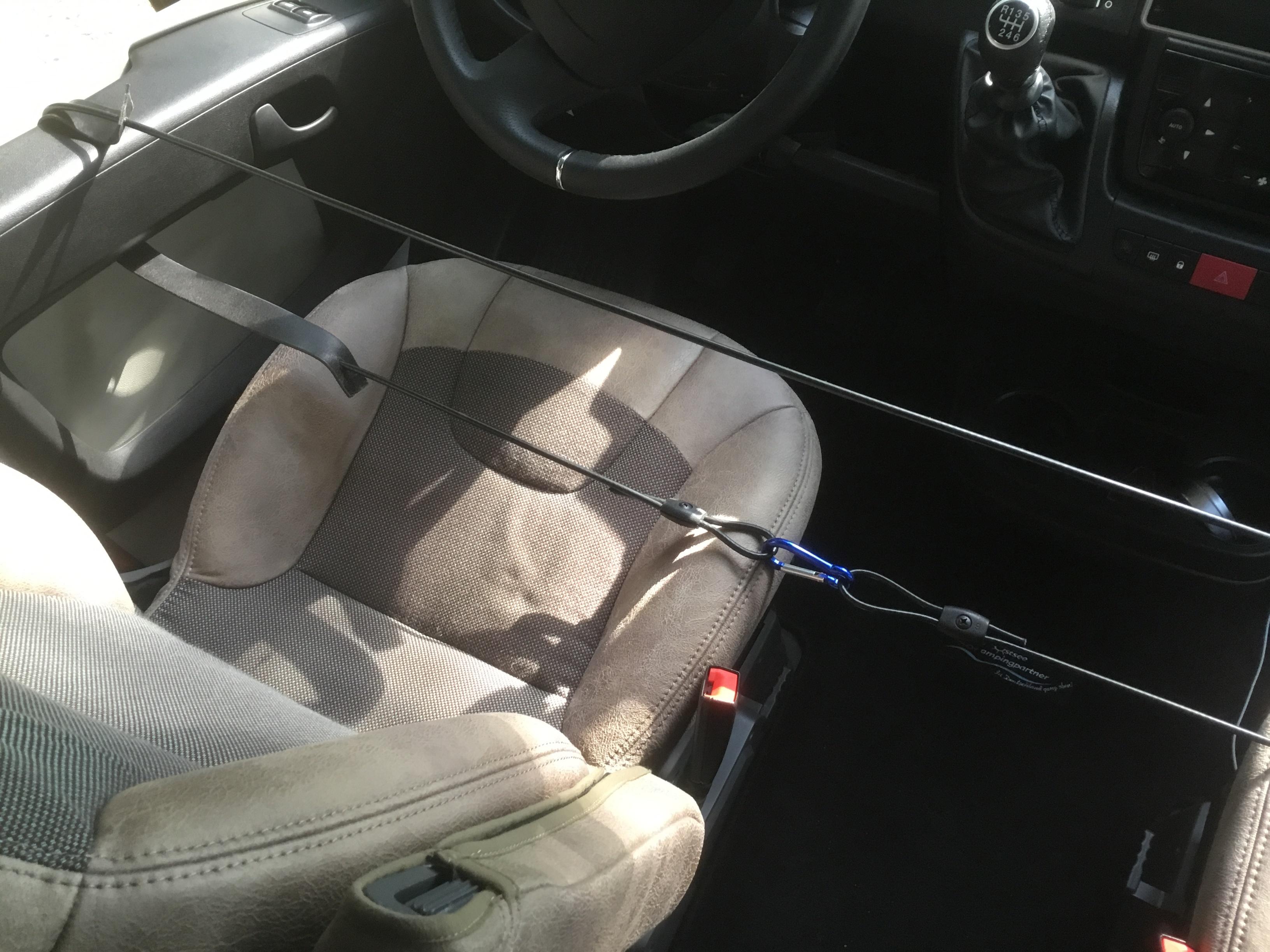

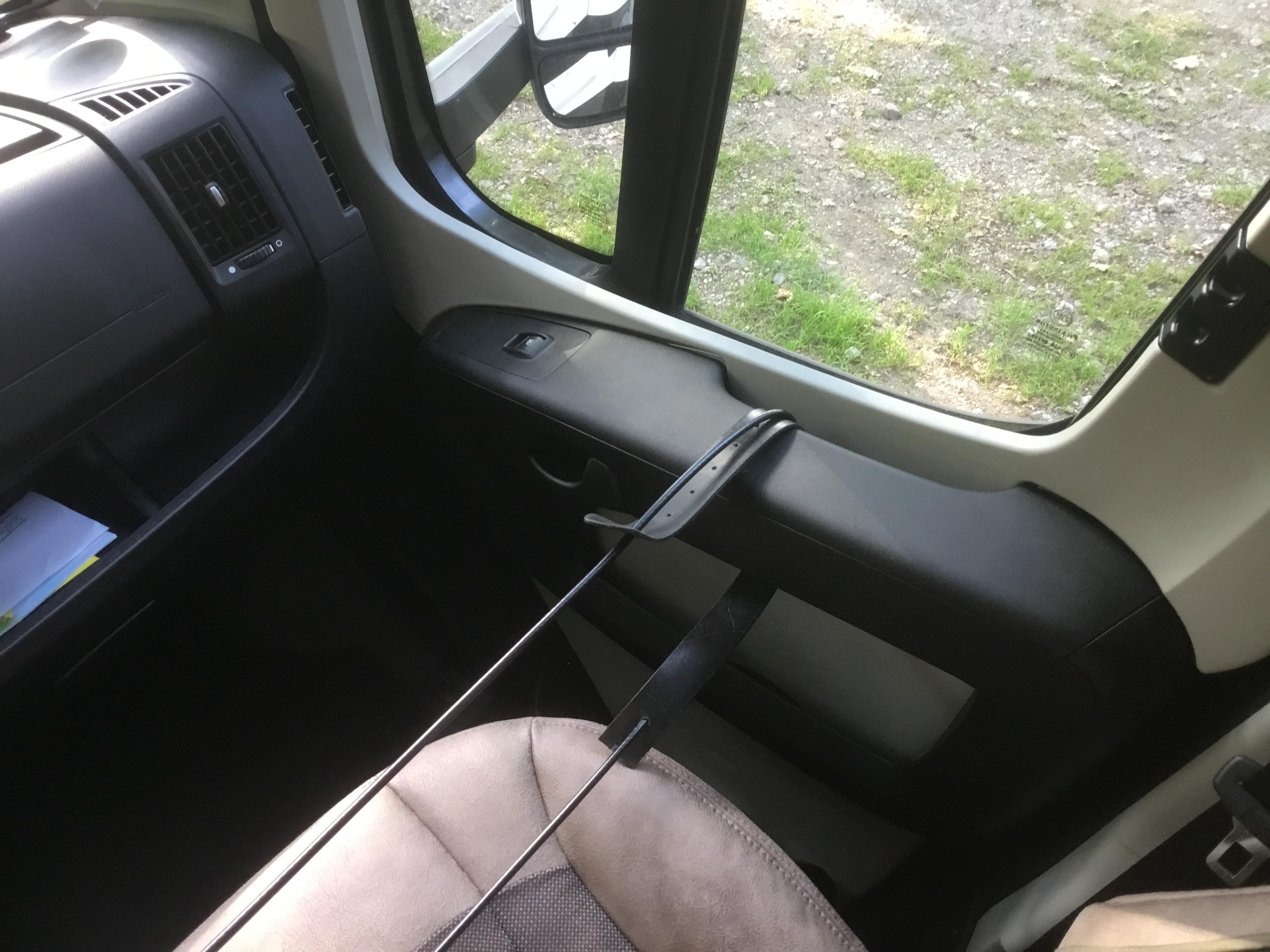

  • Moin, für die Aussentür habe ich ein HeoSafe angebaut, aber für die Türen des Fahrerhauses habe ich mir eine relativ simple und kostengünstige Methode ausgedacht bzw. angewendet.

    find ich irgendwie föllig unpraktikabel die lösung, ich weiß das gibts ähnlich auch für teuer geld, aber fahr damit mal zügig los ... ich will die Heos an meinen >Türen nicht missen. Hatten das schon mal das wir au f einen parkpolatz genächstigit haben wo sich immer mehr seltsamses volk in der Nacht versammelt hat ... und da wars doch ganz nett geschwind wegfahren zu können an einen ruhigeren ort.
    Grüße Sebi
  • Ist das eine Wäscheleine? :)
    Zur Not könnte man was drüber hängen B)
    Ist 6mm ummanteltes Stahlseil, das hält schon Stand.
    Gruß, Christoph
    Grüße von Beate & Christoph
  • Hallo Christoph,
    Naja, das ist in 10 Sekunden abgebaut. Karabiner öffnen, auf beiden Seiten rausziehen, fertig. Sollte ich die Zeit mal nicht mehr haben ... :ohmy:
    Die Türen sind ja trotzdem verriegelt.
    Gruß, Christoph
    Hallo Christoph.
    Vom Gedanken her so weit in Ordnung.
    Wenn dir aber nun jemand die Scheibe einschlägt,
    hängt er, genau so wie du, das Stahlseil doch einfach aus.

    P.S. Deine Variante gibt es auch mit Metallgeflecht und einem Schloß im Handel.
    Conny und Werner
    wir haben das so gelöst.
    Fahrradschloss hängt rechts und links am Griff. Ist im nu verschlossen und zur Not kann ich trotzdem ganz schnell Losfahren ohne das Schloss zu öffnen.
    Günstig ist es auch noch und Lavendelfarben.
    Gruss Franz
    PS: Es ist mittlerweile etwas straffer gespannt!! Die Tür lässt sich nur minimal öffnen.

  • Also, das Stahlseil ist dick genug und ich kann den Karabiner jederzeit gegen ein Schloß tauschen.
    Aber ich muss nichts ausschneiden, wegschneiden etc. Für mich die praktikabelste Lösung.
    Gruß, Christoph
