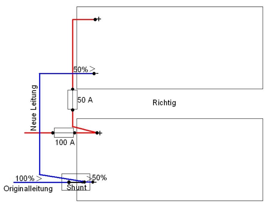

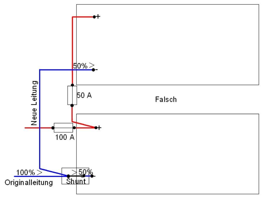

den WR musst Du an die Batterie anschließen. Bzw. Plus direkt, und Minus an den Shunt.
Das ganze Konstrukt natürlich auch mit den entsprechenden Sicherungen. Ist bei mir eine 200 A zum WR, und 100A zwischen den Batterien.

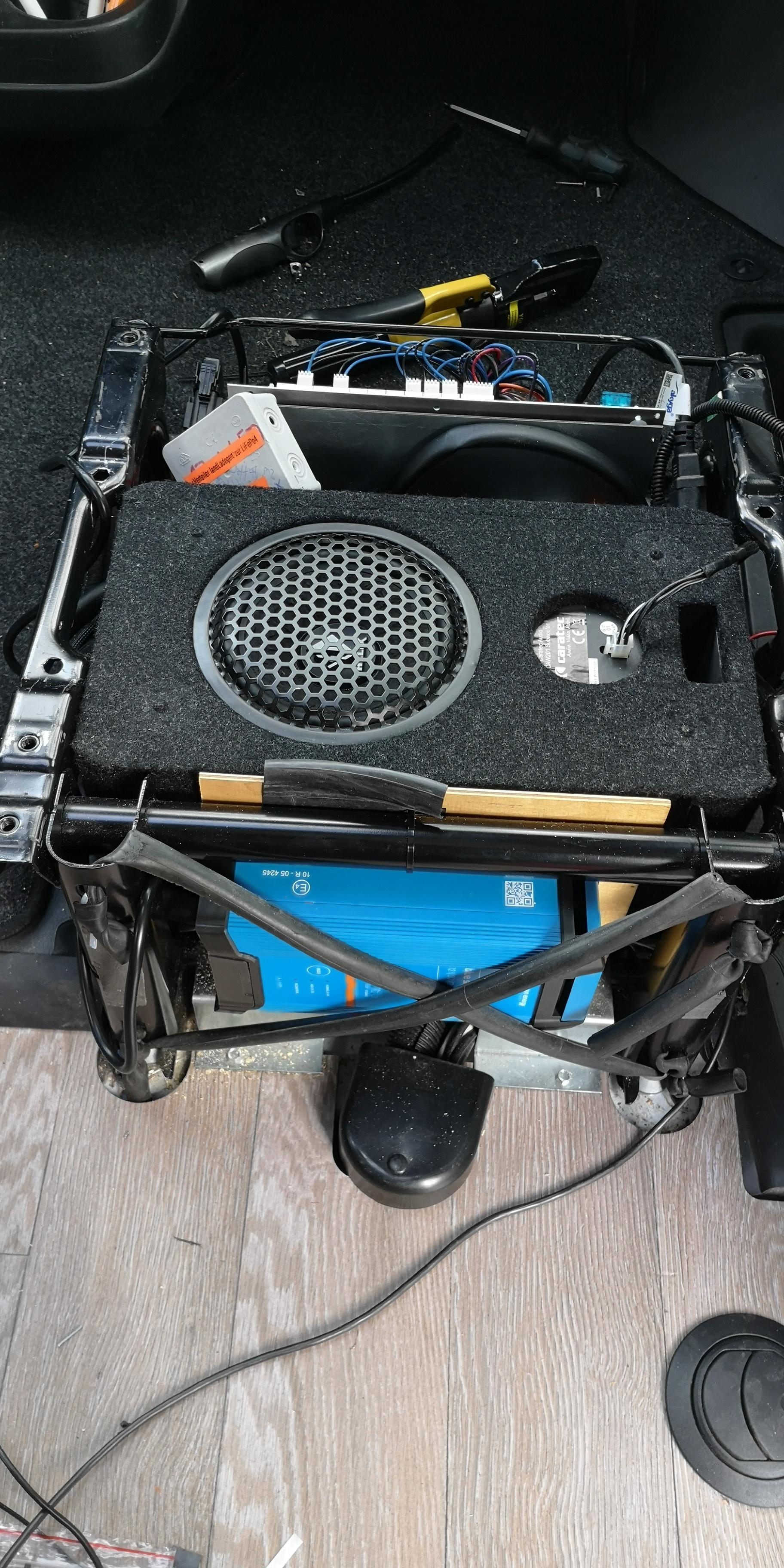

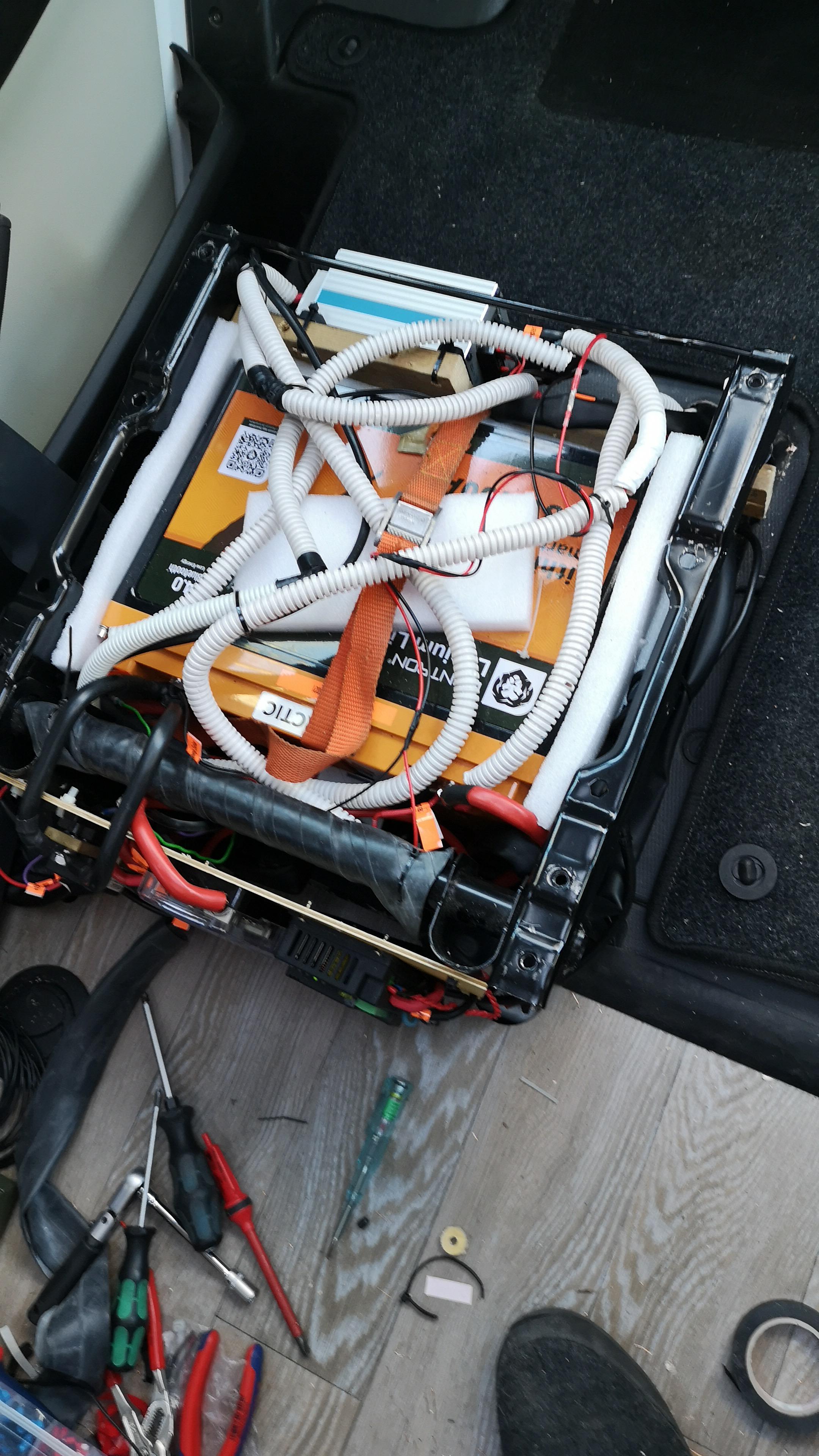

Moin, ich finde 2 Akkus unterm Fahrersitz die bessere Variante, insbesondere wenn der wechselrichter auch in der Nähe des Fahrersitz es ist. Grund: kurze kabelwege, verblockter Einbau der Batterien. Ich hab vorher alle Varianten durch: erst nur 1 batt unter Beifahrersitz, dann 2.batt Dazu bebaut untern Fahrersitz, dann als der wechselrichter kam beide batt unter den Fahrersitz. Nun wieder alles anders da Sohnemann die 2xAGM bekommen gar und ich 1X150AH Liontron.
Zusätzlich sind 50ah booster vorm Fahrersitz, Solarregler, sicherungsverteiler und shunt hinterm Fahrersitz verbaut. Bis auf EBL ist jetzt alle elektrik kompakt zusammen.
Wenn Fragen sind, gern fragen.

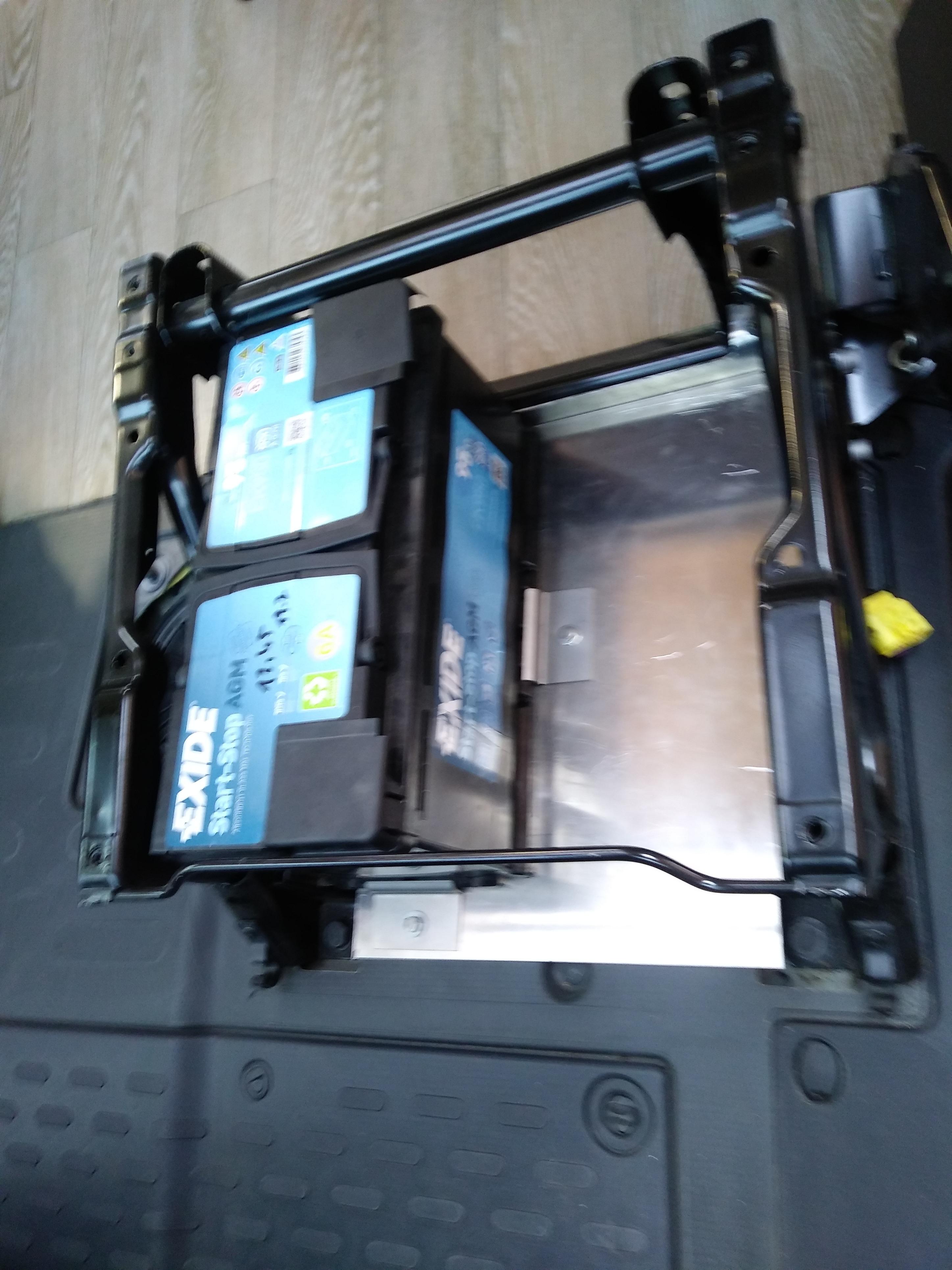

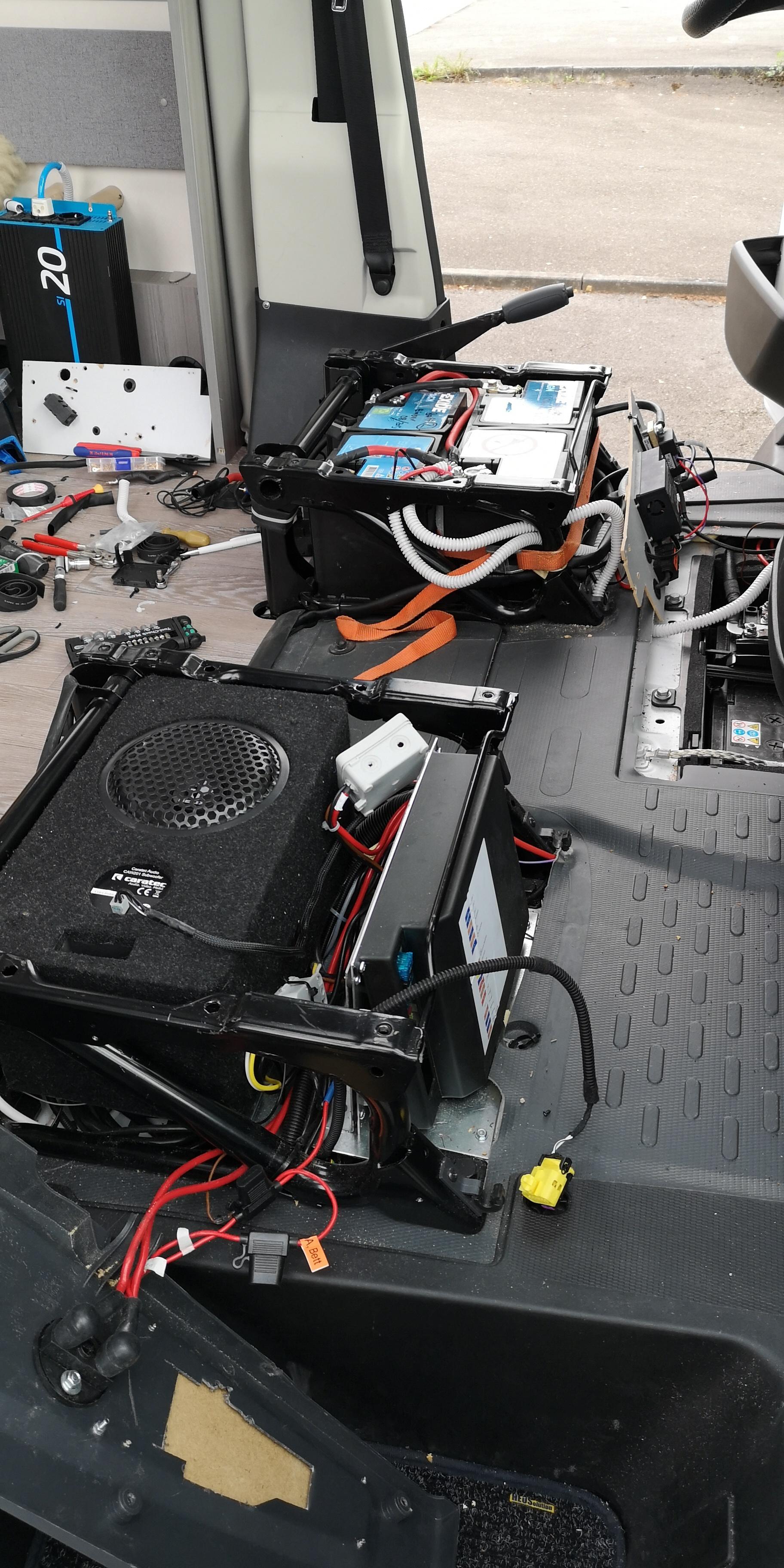

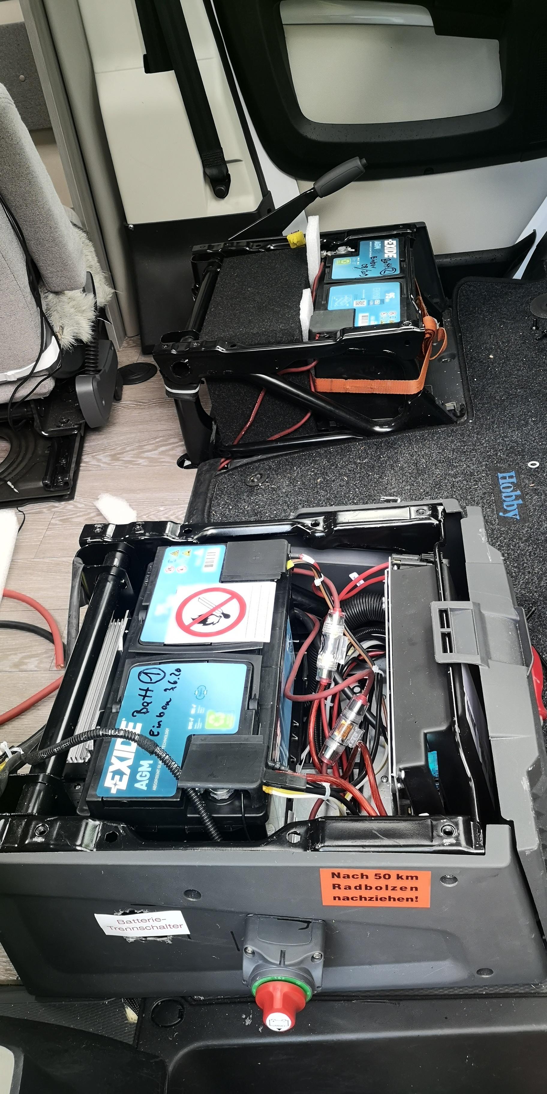

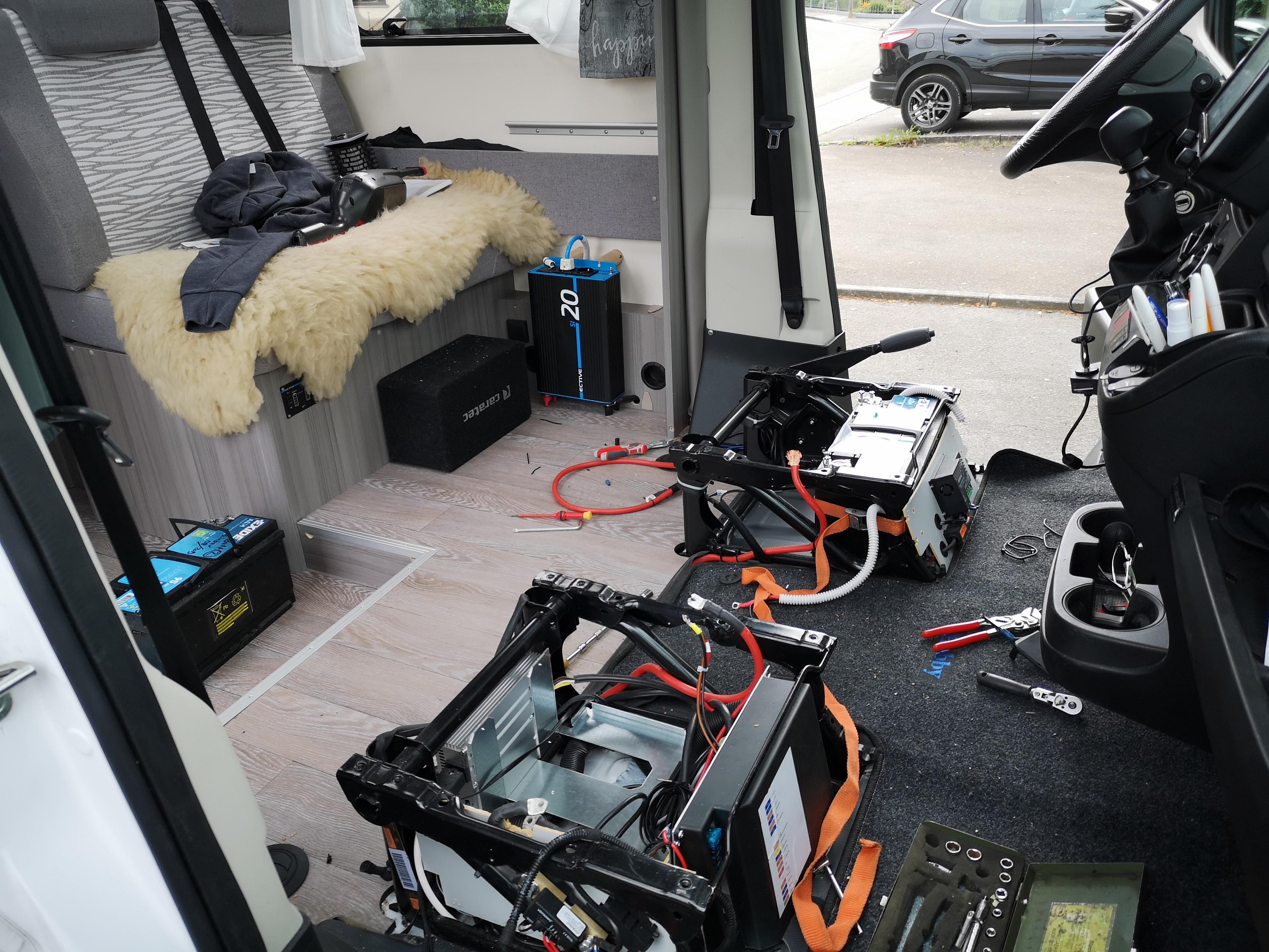

nun habe ich mein Projekt "Ausbau der Elektroinstallation" (vorerst) erfolgreich abgeschlossen.
Das beinhaltet:
- 2. Wohnraumbatterie und Verlegung beider Batterien unter den Fahrersitz
- geänderte Positionierung des EBL, so dass ich von der Seitenklappe an die Sicherungen komme(wobei die Entnahme einer Sicherung immer noch ziemlich schwierig ist, da man mit keinem Werkzeug so richtig dran kommt. Hat da einer einen Tip?)
Somit gewinne ich auch mehr Platz um dort einen
- 2. Solarladeregler für die 120 Wp Solartasche und einen
- 1000 Watt Wechselrichter zu installieren
(habe von ursprünglich 1500 Watt reduziert, da 1000 Watt für unsere Bedürfnisse ausreichen)
Diesen nutze ich über die vorhandenen Steckdosen über eine
- Netzvorrangschaltung.
Zusätzlich habe ich noch einen
- Votronoc Ladebooster eingebaut.
Das Schwierigste war, die ganze Vekabelung, speziell von Fahrer- zu Beifahrersitz und vom Wechselrichter unterm Beifahrersitz nach hinten zum 230V-Kasten.
Aber schlussendlich funktioniert alles einwandfrei, so wie ich es mir vorgestellt habe.Vielen Dank an die hilfreichen Beiträge hier im Forum!
Hallo Florian,top Arbeit! Hättest du von dieser Verkabelung noch ein zwei Bilder und Tipps? Da habe ich momentan noch keinen Plan, wie das läuft.
Hallo Peter,
das schwierige daran ist der gewählte Querschnit von 50mm².
Ein Kabel habe ich an der Konsolenfront durchgezogen, da verläuft ein Kabelkanal, wo noch ein wenig Platz ist.
Die anderen Kabel habe ich im "Doppelboden" verlegt, dafür musste ich den Fußboden etwas aufbohren.
Das ist danach fast nicht mehr zu sehen. -
