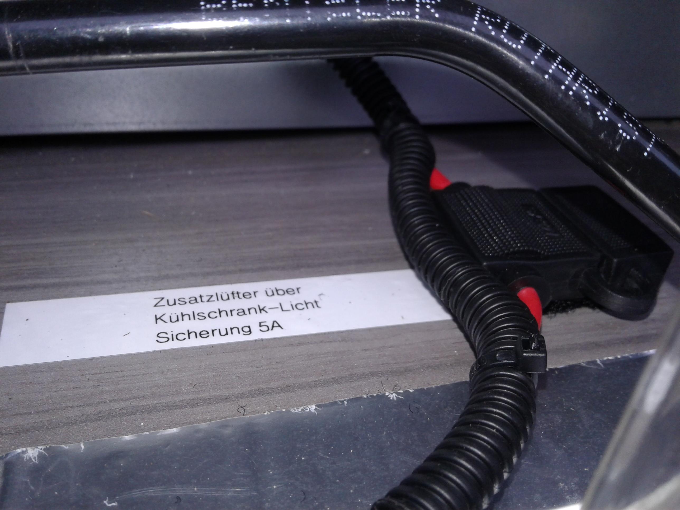

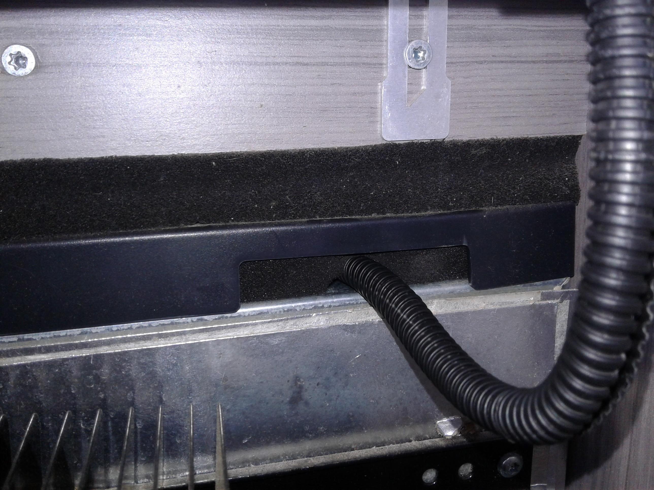

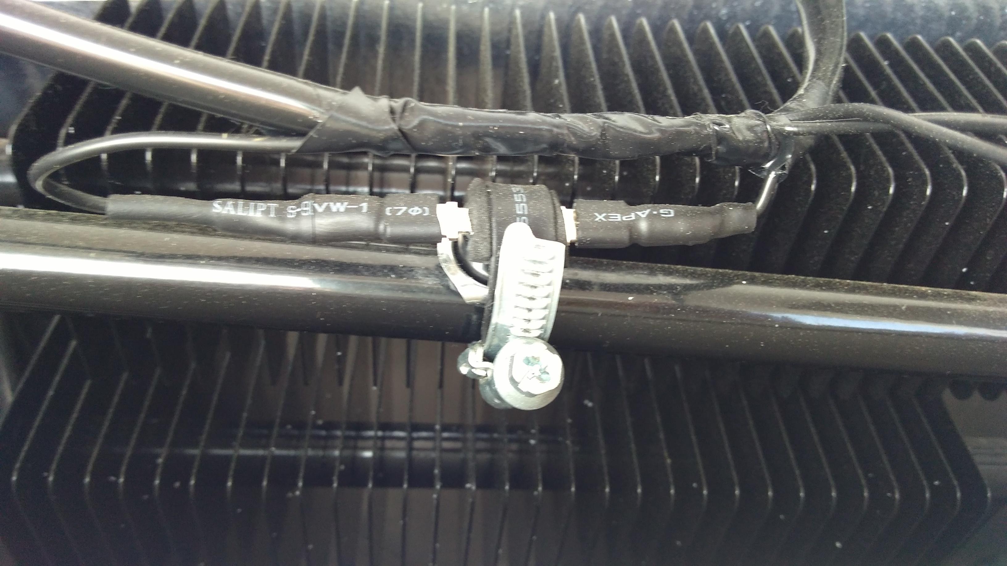

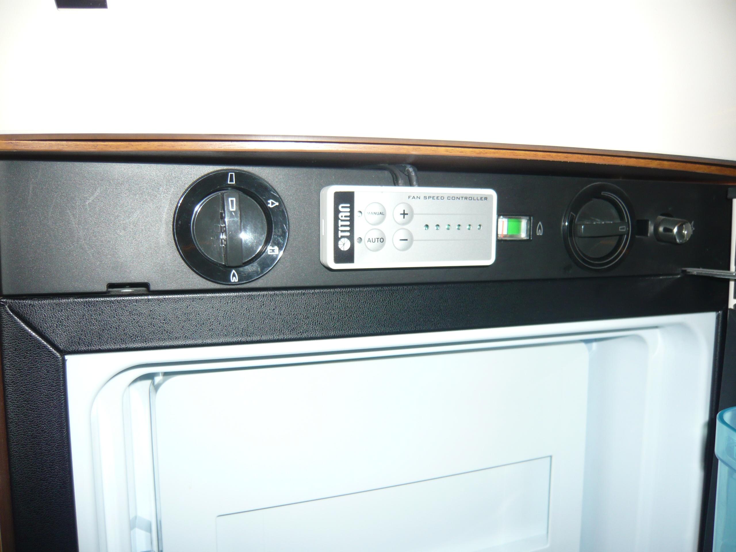

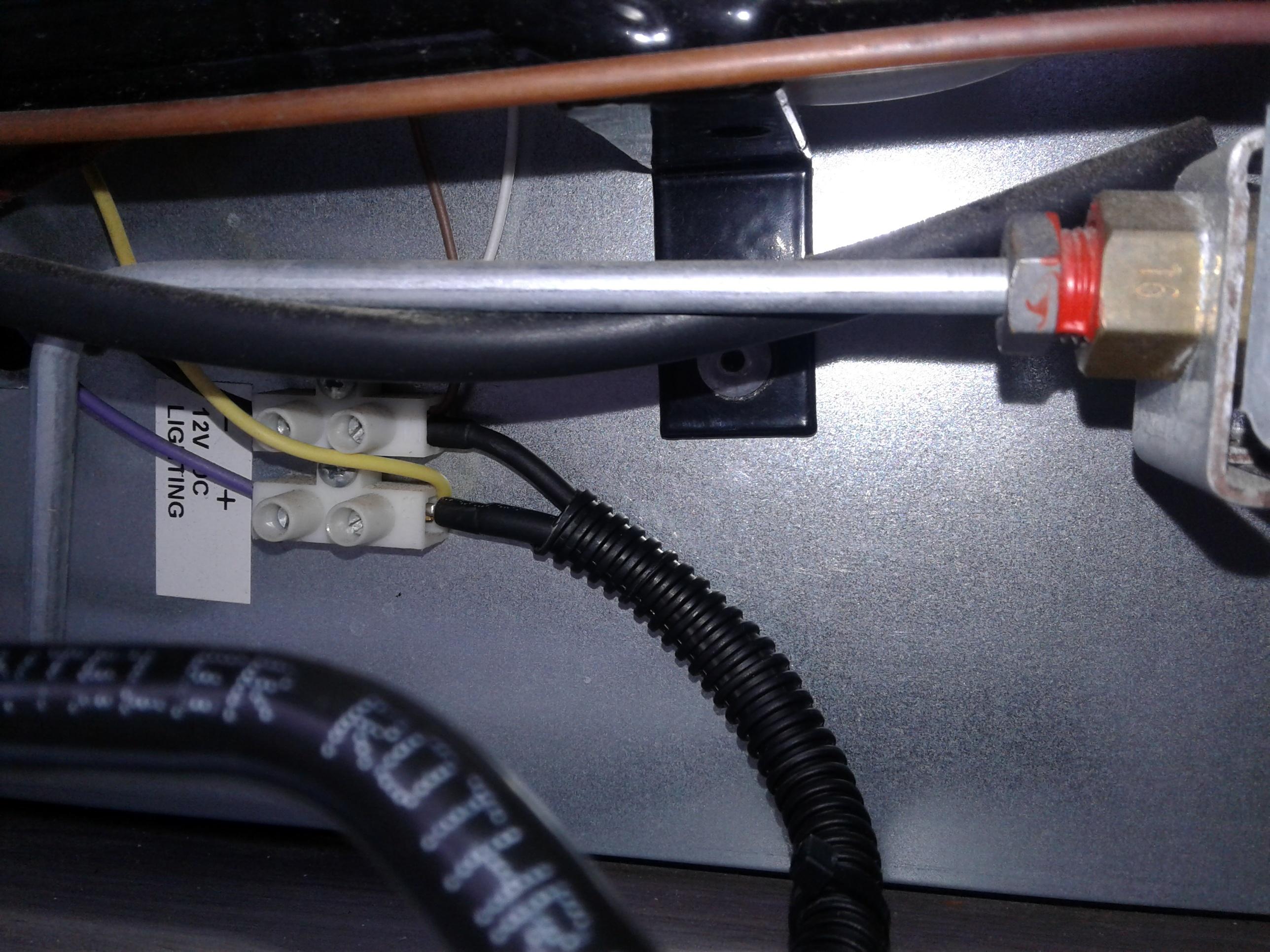

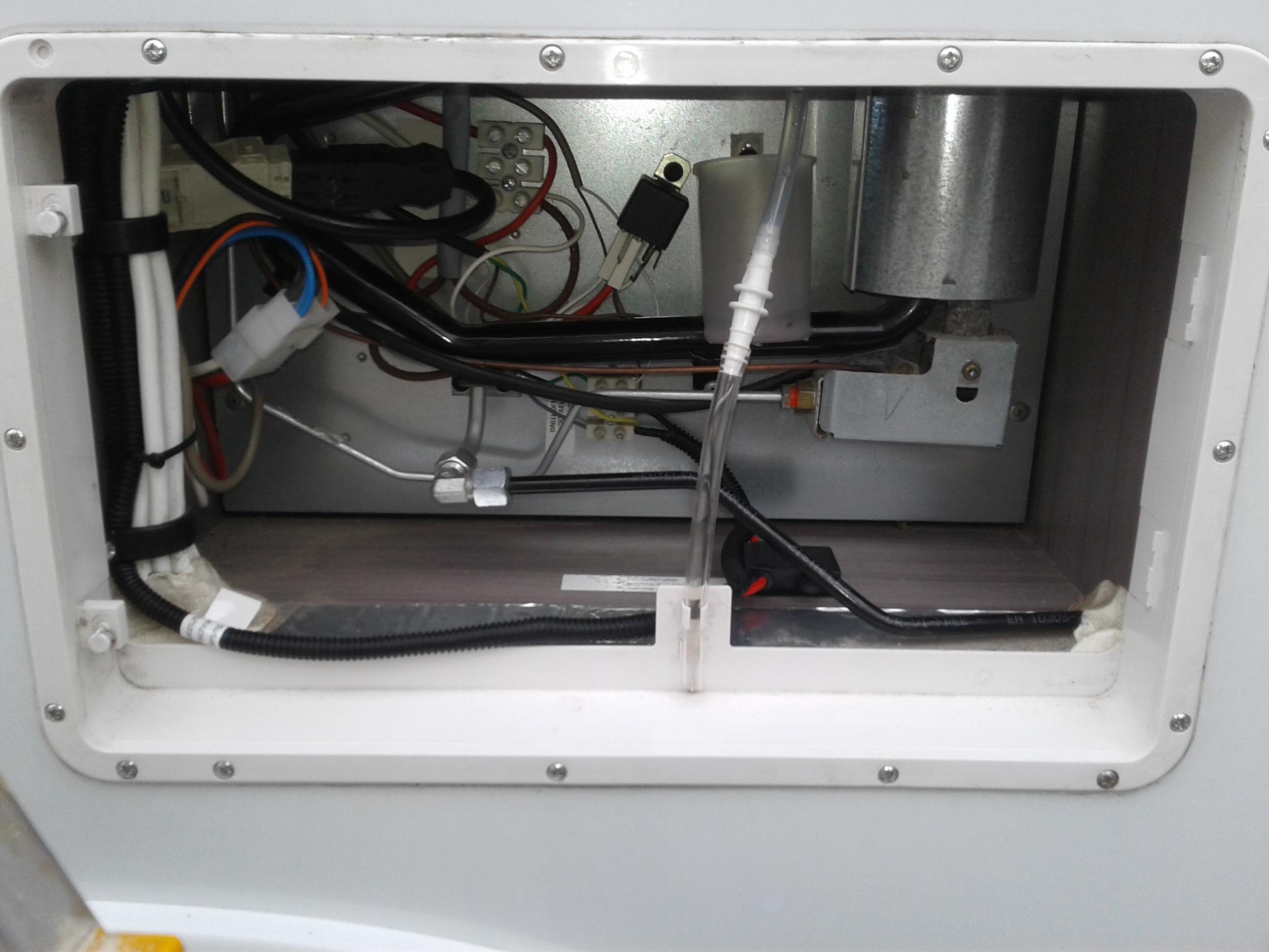

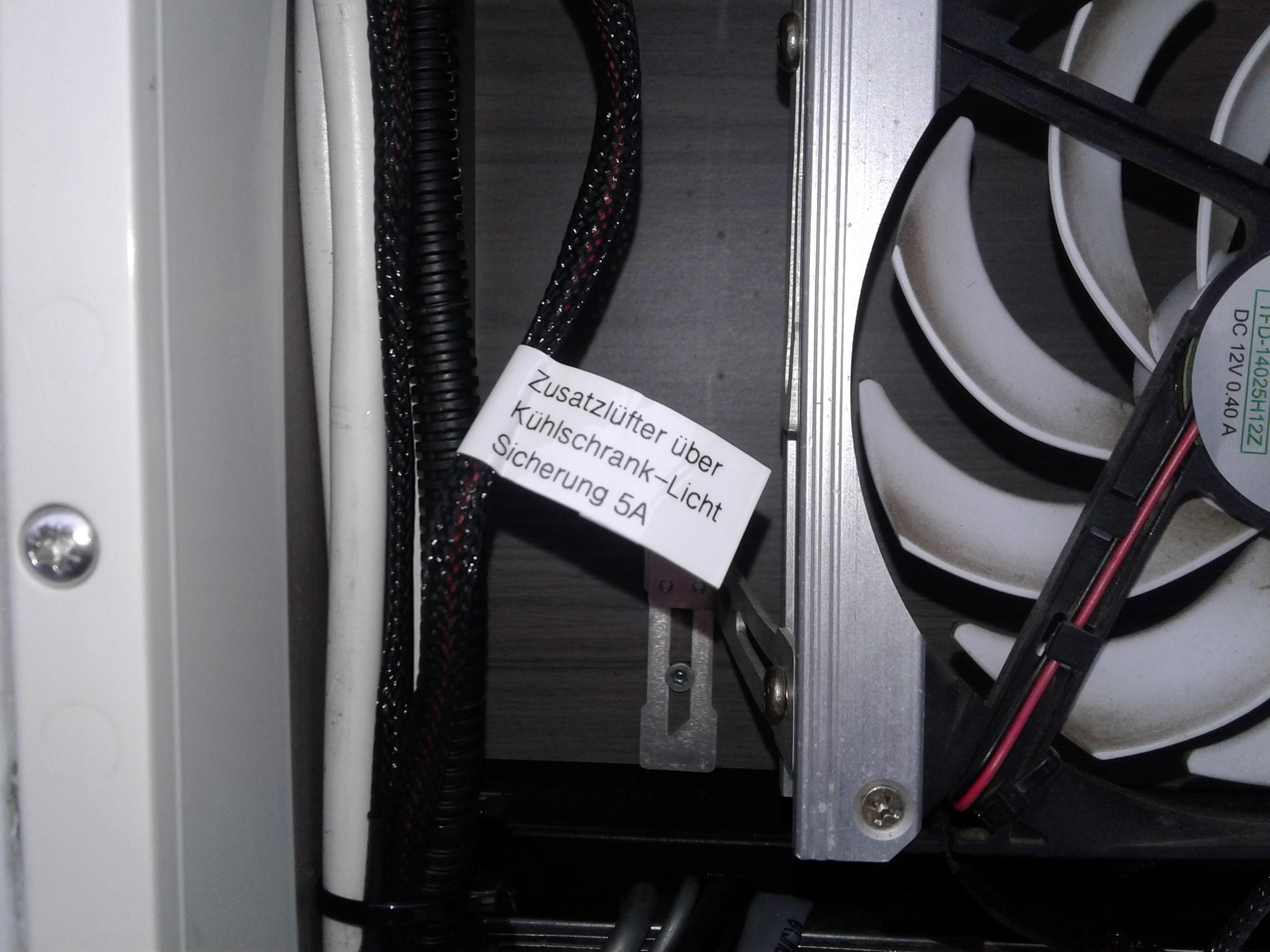

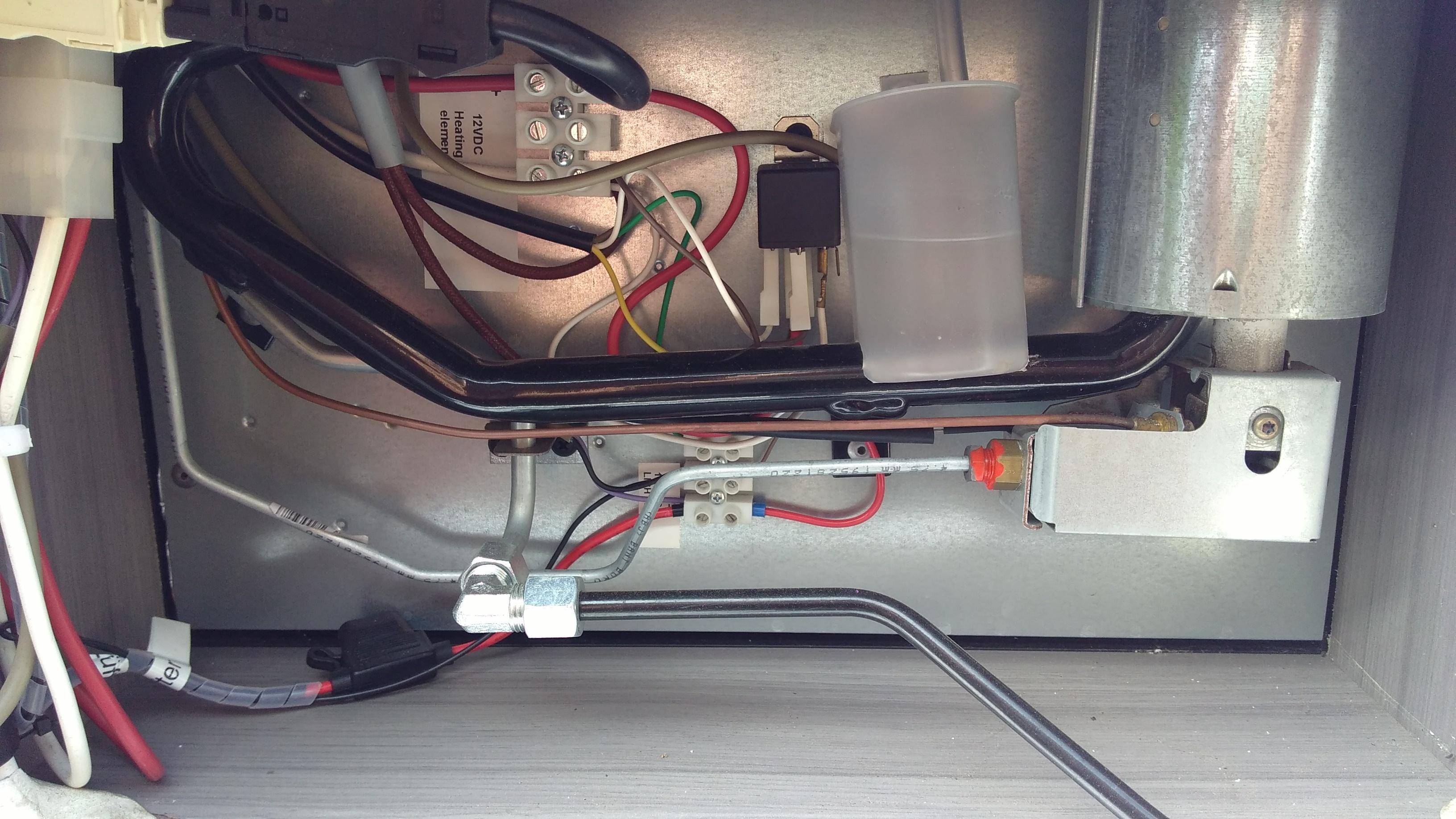

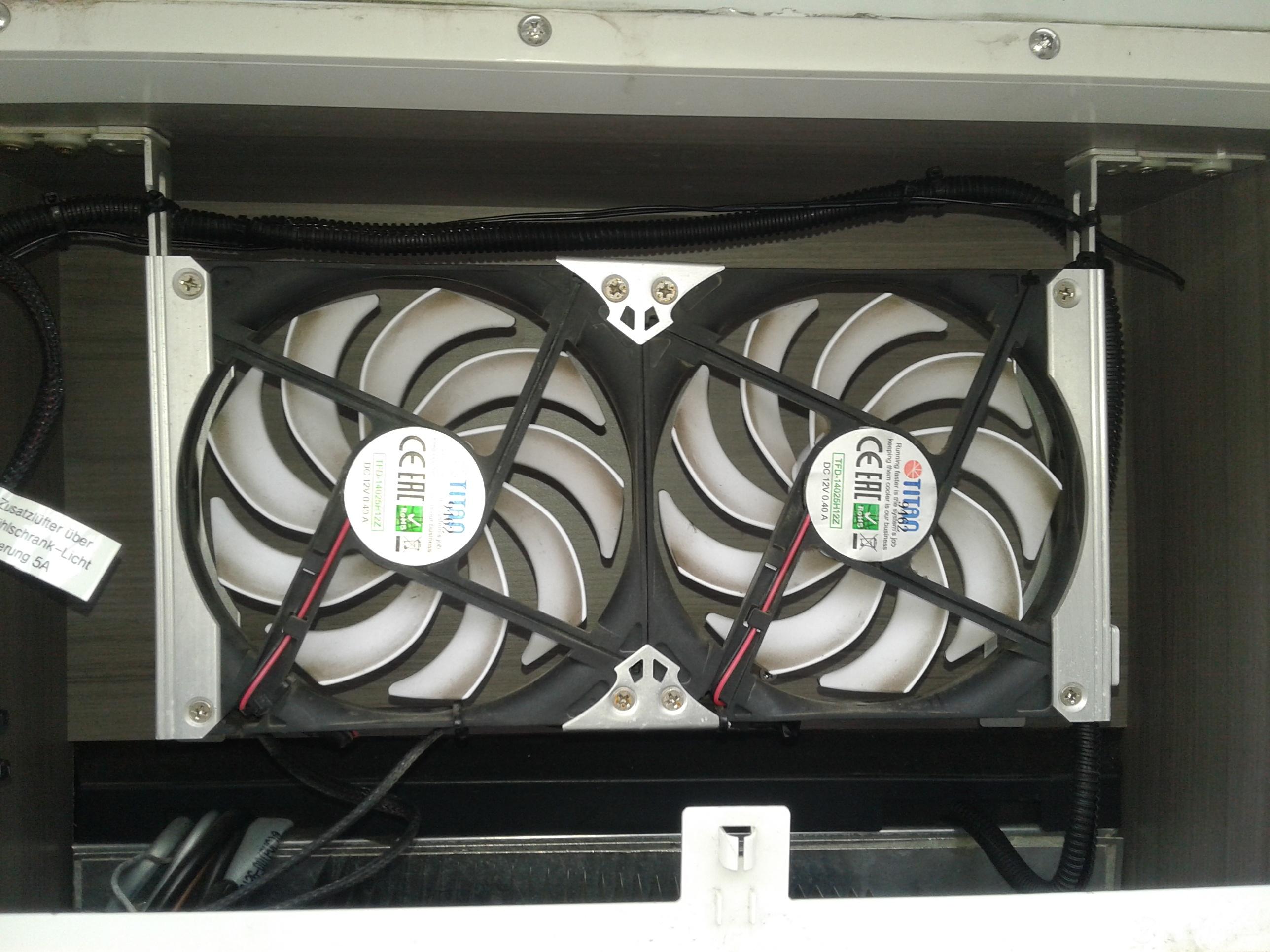

  • Heute war Bastel-Tag:Ich habe die Steuerbox für die Titan-Zusatzlüfter ins Womo-Innere auf die Bedienblende vom Kühlschrank verlegt. Die Vorrüstung für deinen "FAN", wie sie hier oft beschrieben wird war nicht aufzufinden. Also liefert weiterhin der Anschluss für das Kühlschrank-Licht. Die Bedienblende vom Kühlschrank konnte ich nicht komplett demontieren. Irgendwie hakelte diese immer am Knopf für die Gaszündung. Aber man konnte die Blende soweit zu Seite drücken, dass die Kabelfummelei möglich war. Die Kabel habe ich mit einem Aluminiumschweißdraht durch die freie Kabeldurchführung (Schaumdichtung) durchgezogen.Die Stromkabel wurden alle ordentlich verlängert mit Quetschverbindern und Schrumpfschlauch gesichert. Alle Kabel sind geordnet in Schutzwellrohr verlegt und beschriftet. Für den Temperaturfühler habe ich noch nicht den endgültigen Montageort gefunden. Dieser ist erstmal oberhalb vom Lüfter platziert. Gibt es dafür einen definierten Montageplatz (vielleicht auf den Kühllamellen)?

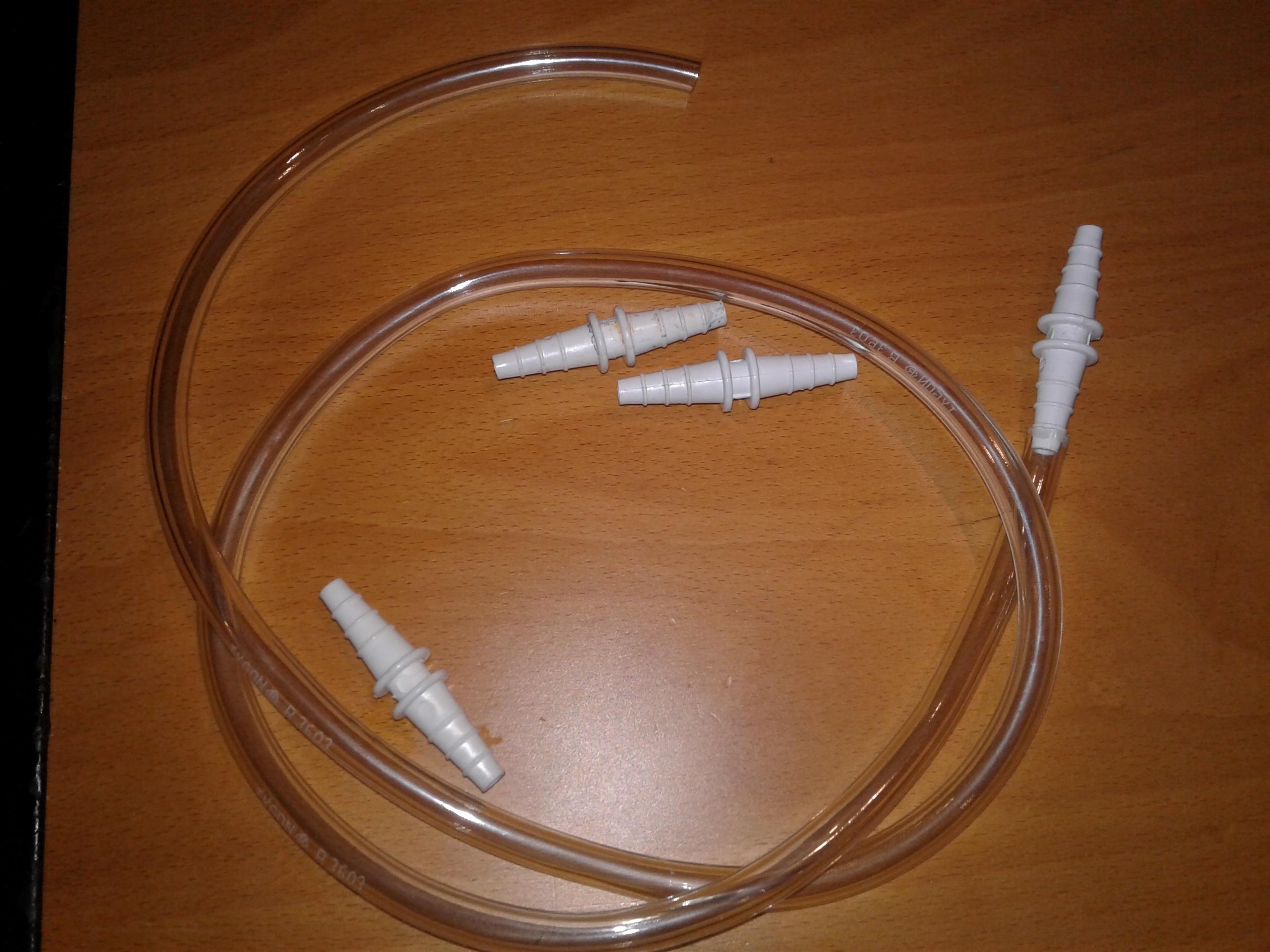

    Bei der Gelegenheit habe ich direkt mal den Wasserschlauch (vom ständig überlaufenden Kondensatwasserbehälter) umgelegt und soweit verlängert, dass die Leitung nun in der dafür vorgesehene Halterung vom unteren Lüftungsgitter klemmt.
    PS: Ich habe noch ein Stück Schlauch sowie die Koppelstücke mit der weißen Doppelolive übrig. Meiner Einschätzung nach, sollte dies ausreichen, um noch bei 4 "Ontour-Edition"-WoMo den Wasserablauf zu modifizieren.
    Ich gebe diese Kits (jeweils ein Koppelstück + ca. 25 cm Schlauch) kostenlos ab. Sendet mir einfach eine private Nachricht mit Eurer Adresse. Ich verschicke diese dann billigst per Brief. Wer zuerst kommt, malt zuerst. Wenn weg, dann weg.
    Marcus

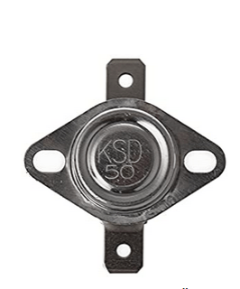

  • für die bevorstehende Saison werde ich wohl auch einen Lüfter in Absorberschacht verbauen.
    Ich werde Kurt seine Idee mit einem Thermoschalter umsetzten.
    Für die Lage des Unterbrecherschalters überlege ich ihn in die Seitenwand des Gaskasten zu setzten. Stromführung natürlich außerhalb.
    Hättet Ihr da bedenken?
    Ich möchte eigentlich nicht im Innenraum unnötig Bohren und habe noch nicht nach einer simplen Kabeldurchführung oder verdeckten Schalterlage seucht.
    Gruß Marco
  • Hallo Marco ,
    im Gaskasten würde ich nur einen Ex - geschützten Schalter einbauen . Es können bei einem normalen Schalter kleine Funken beim betätigen entstehen . Das könnte dann schon ausreichen !
    Andreas

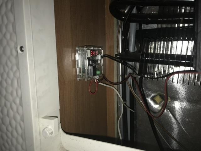

  • Ich habe das bei meinem alten Wohnwagen mit dem Teil und 2 PC-Lüftern gemacht.
    Würde ich beim Womo wieder so machen.
    https://www.ebay.de/itm/W1209-…6&mkrid=707-127634-2357-0

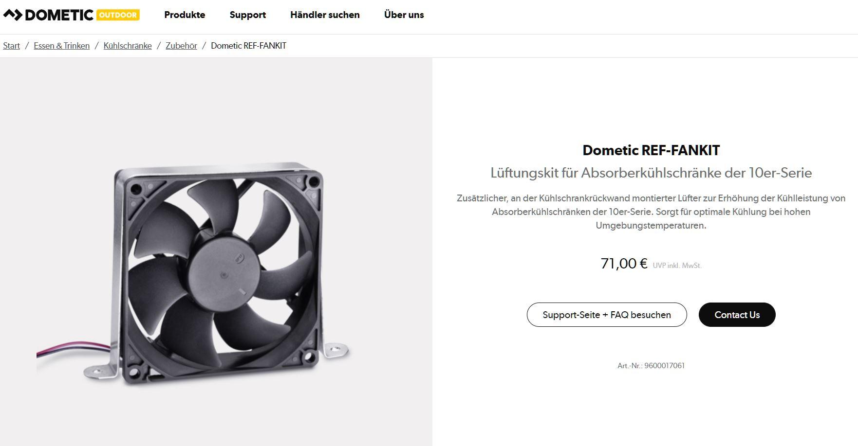

    ich habe mal auf der Hompage bei Dometic geschaut....
    Finde ich für einen einzelnen, kleinen Lüfter ziemlich happig im Preis. Mit dem Doppel-Lüfter von Titan (120 mm-Durchmesser) erzeugt man meiner Einschätzung nach mehr Zirkulation.

  • Hallo Marcus,
    ich habe für das Kit + Zusatzlüfter ca. 110 EUR bezahlt.
    Ich weiß auch dass es teurer ist als andere Lösungen.
    Ich bin gespannt ob sich der Mehrpreis beim Einbau und beim Gebrauch positiv bemerkbar macht. Wenn nicht verbuche ich es unter "Camper-Erfahrungen" :)

    Hallo Marco,
    hast Du bei Deinem Kühli an der Rückwand hinter dem oberen Außengitter auch diese Durchführungen, die nur mit Schaumstoff verschlossen sind? Dort bin ich ohne Bohren ins Fahrzeuginnere gekommen. Der Schaumstoff lässt sich einfach wegdrücken. Man kommt hinter der Kühlschrank-Bedienblende raus. Bei Deinem Dometic 10.4 mag das vielleicht anders sein...

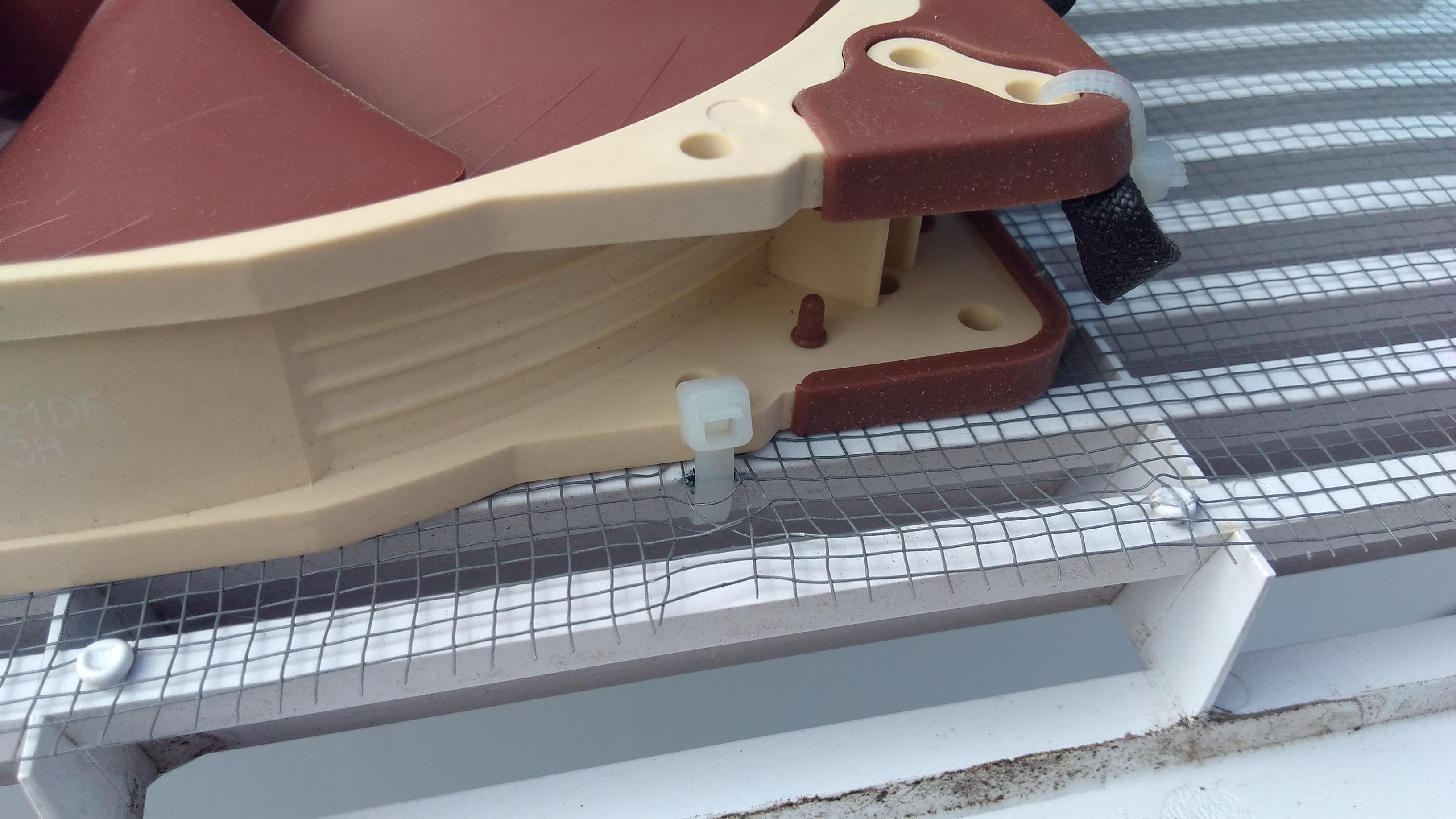

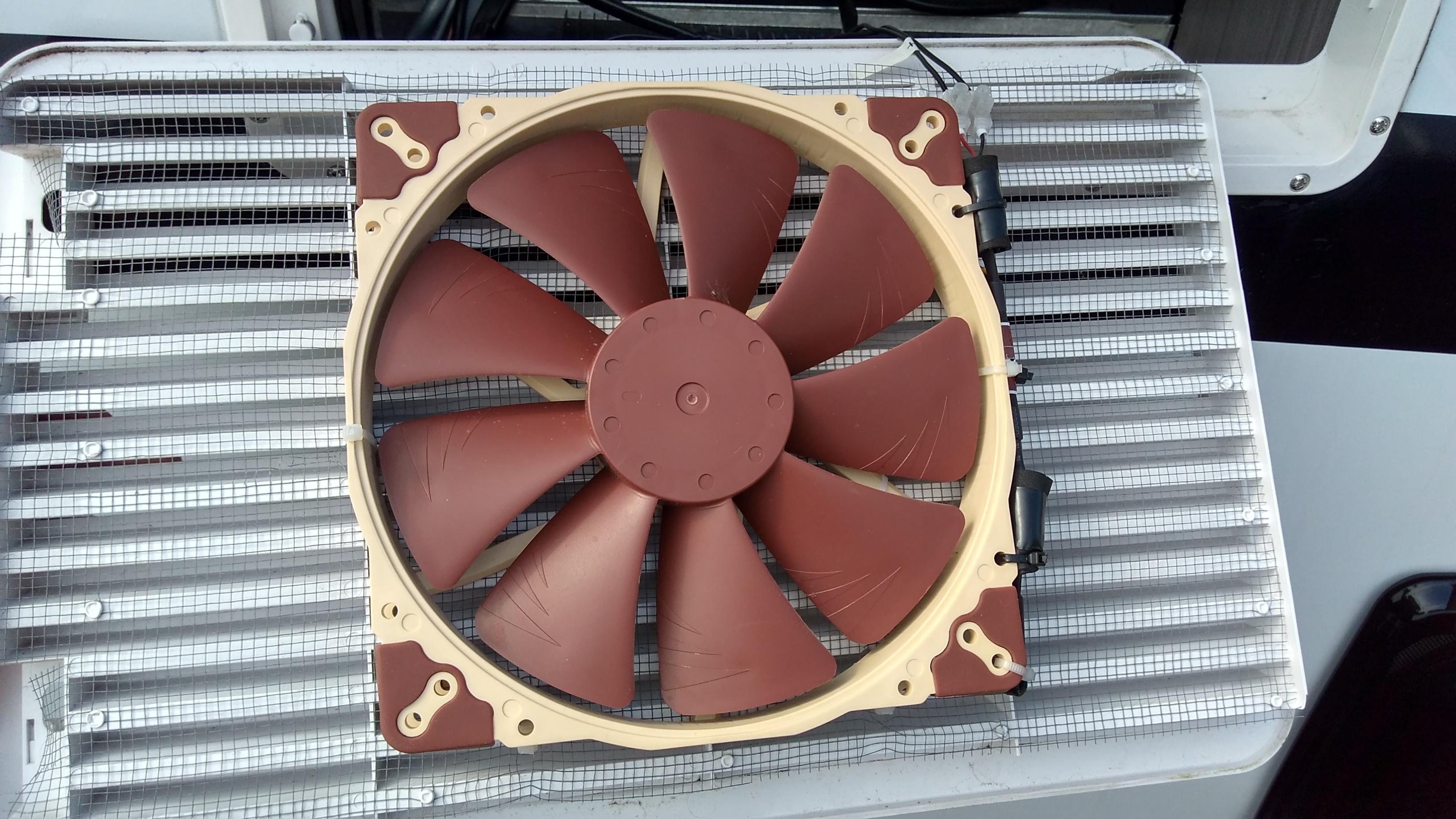

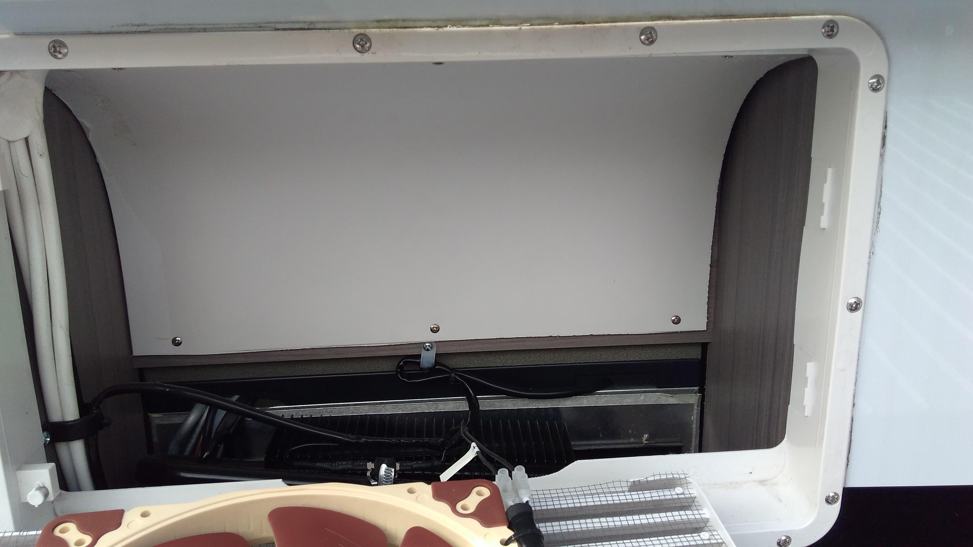

  • So ich habe es nun auch getan,

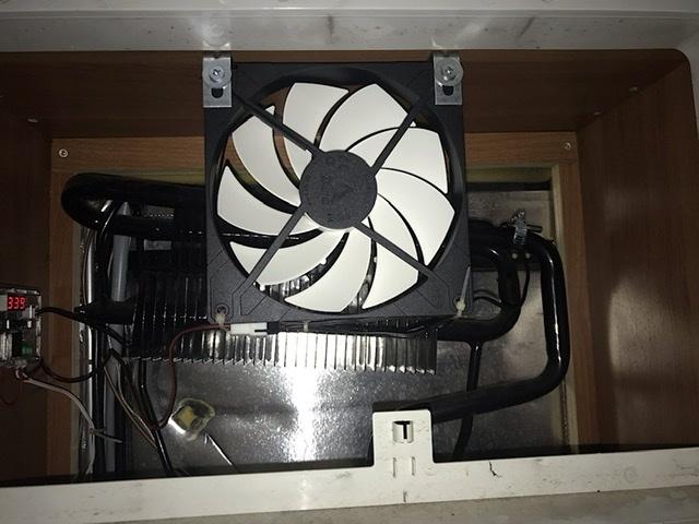

    Titan SC22 ist oben verbaut. Eigentlich ging alles Problemlos, allerdings habe ich doch etwas länger gebraucht,
    Hinter dem unteren Gitter ist der 12 V Anschluss zu finden, das Kabel ist leider nur 5 cm lang und die Stecker nicht kompatibel. Das Versorgungskabel von Titan ist allerdings lang genug, dass es vom Schrank über neben dem Kühlschrank gerade bis nach unten reicht.
    Die Kabeldurchführung gelingt vom oberen Gitterschacht nach innen. Ich wollte es natürlich erst umgekehrt machen um im Schrank an genau der gewünschten Stelle das Kabel zu verlegen. Die Idee war weniger gut, da ich dann nicht im Schacht herausgekommen bin.
    Die Befestigung am Gitter ging dann zügig, hier musste ich jedoch etwas Moosgummi unterlegen, da es sonst nicht ganz auf Spannung saß.
