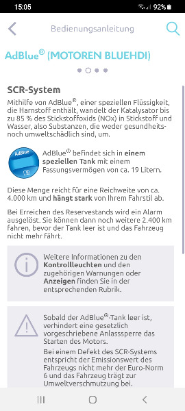

    muss hier mal nachfragen. Jumper von 2022 165 PS hat lt. Angaben von Citroen 19 L Adblue Tank. Habe ihn an der Tankstelle mit Zapfpistole befüllt. Geh Davon aus, dass er voll war.
    Jetzt nach rd. 3.000 km meldet er, nur noch 1.900 km Restfahrstrecke.
    Kann das? Sind die Verbrauchswerte so gestiegen?
    Auszug aus der Citroen App für das Fahrzeug habe ich angehängt. Danach würde es ja passen.
    Mit dem Vorfahrzeug 163 PS bin ich fast 10.000 km gefahren.

  • Zitat von "Der Niederrheiner post=94049 userid=5730"
    Hi,
    Hi, ja der AdBlue-Verbrauch wird mit jeder neuen Anpassung steigen. Der gesunden Abgase zur Liebe. Bei den ersten PKW mit AdBlue hieß es noch ein Füllung reicht für einen Serviceintervall.
    Aber die Angaben von Citroen decken sich dann doch ganz gut mit Deiner Erfahrung (19l für 4000km +/-)
