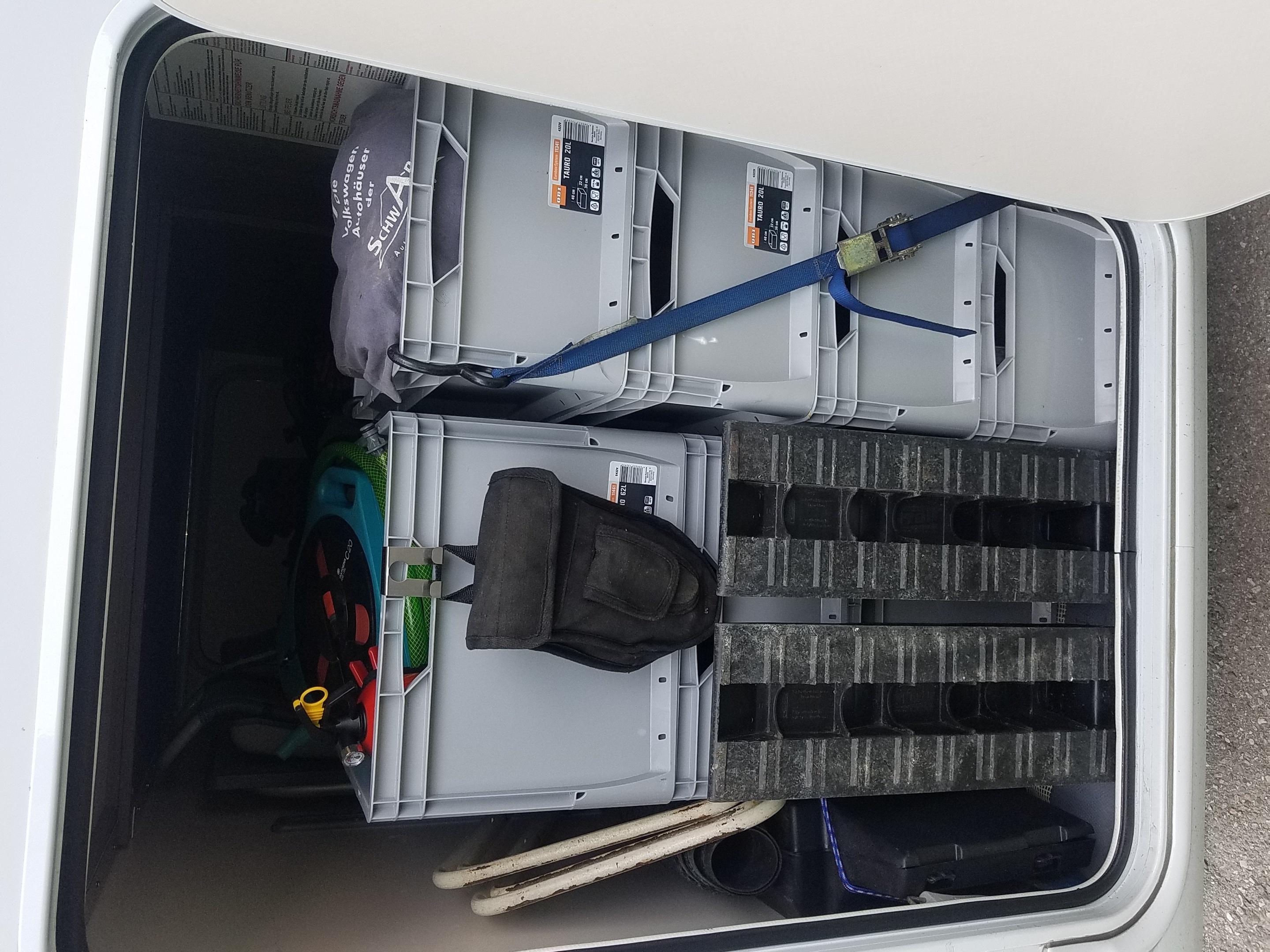

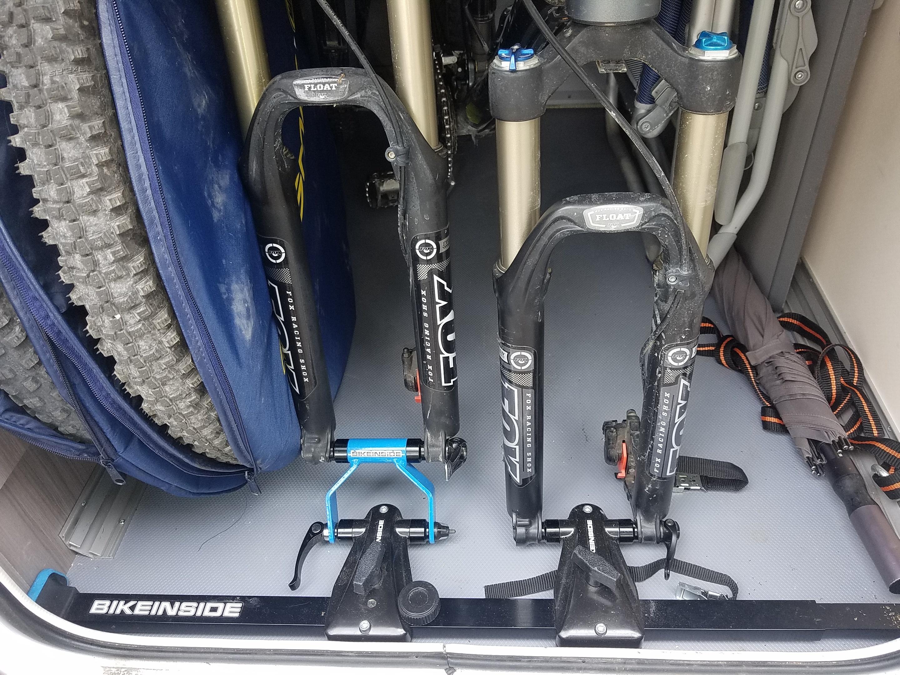

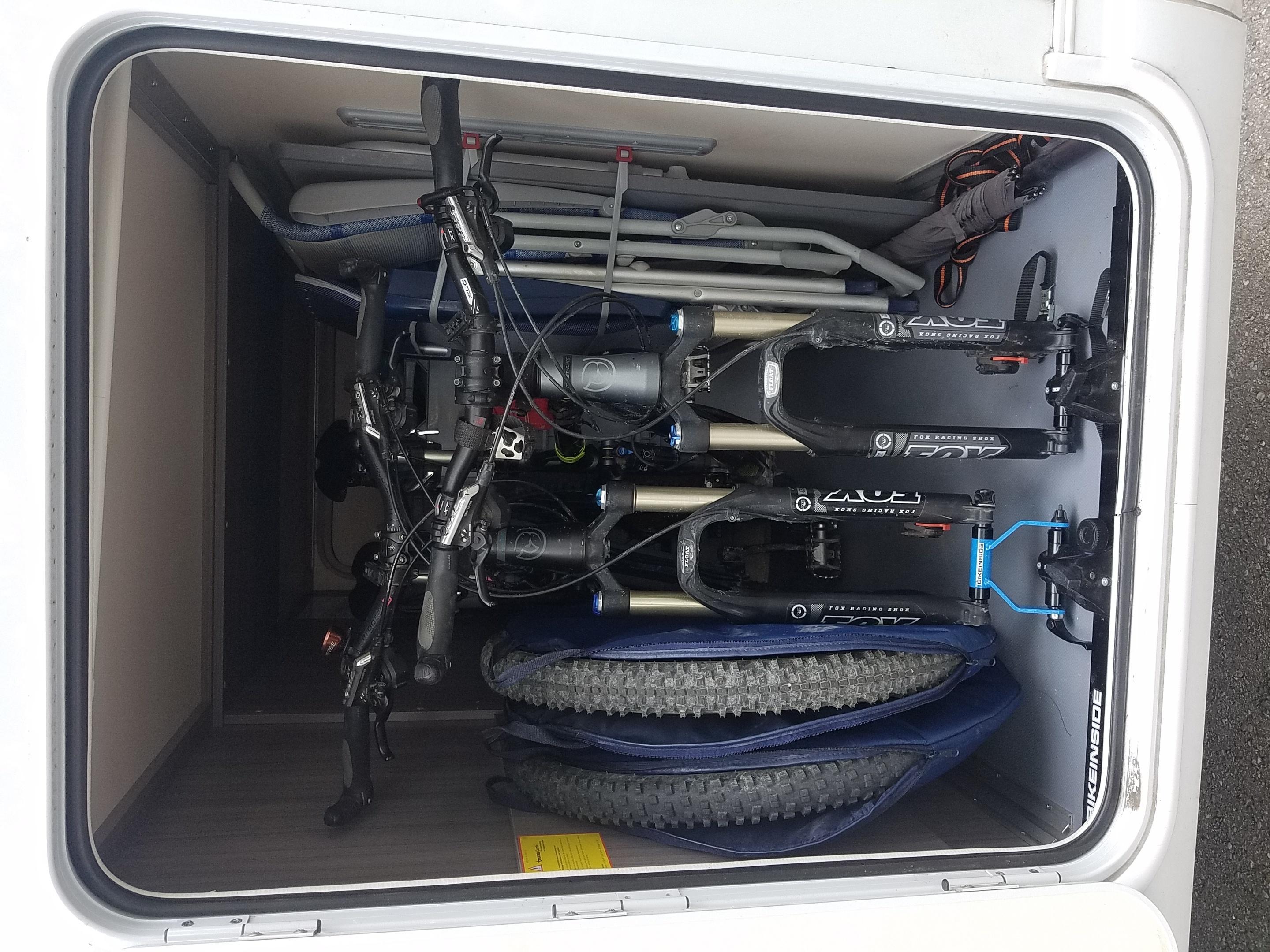

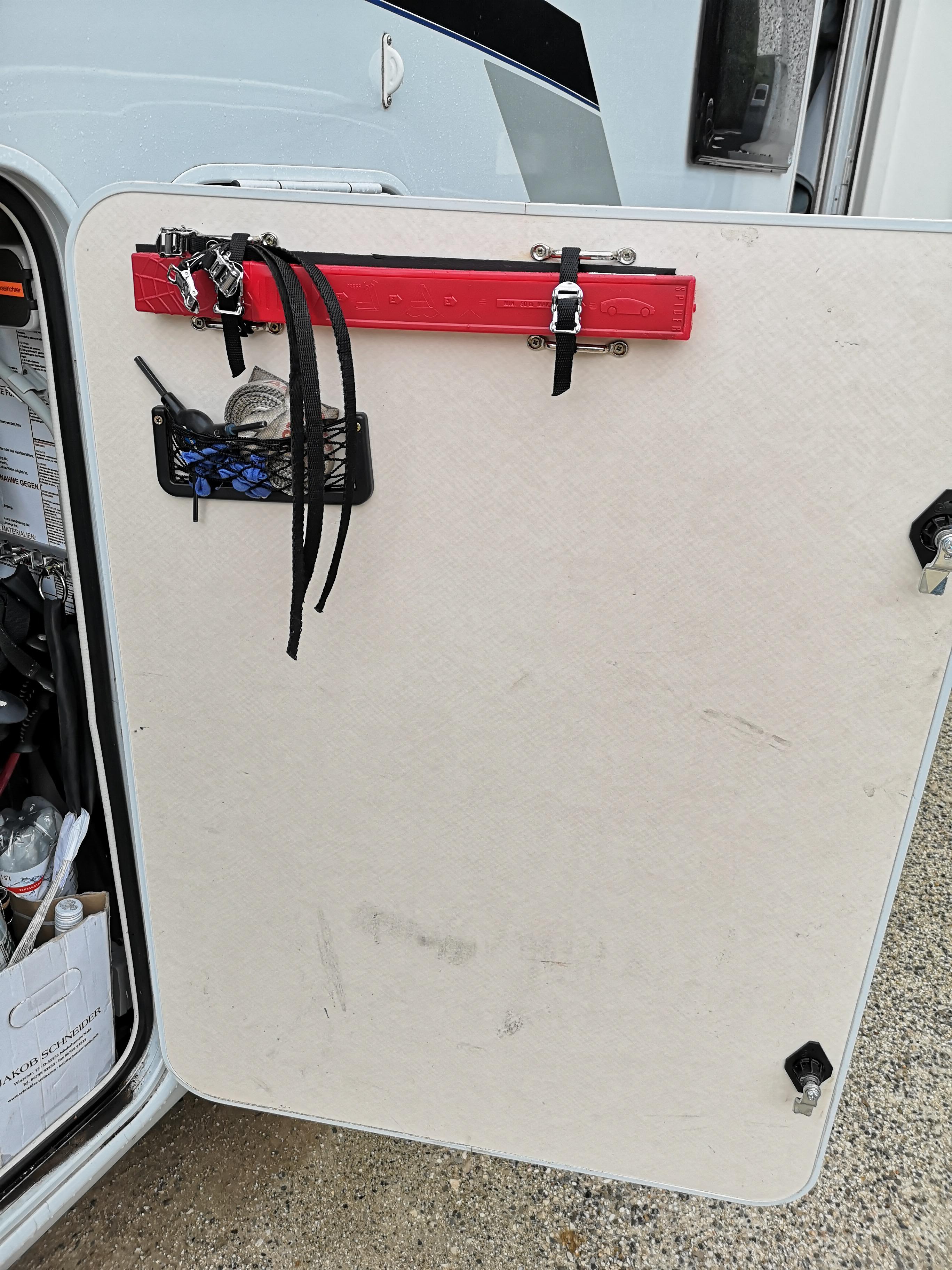

  • Moin Manfred,
    Rad-Transport in der Garage ist eigentlich kein Problem. Ich hab an beide Räder abklappbar Pedale geschraubt und die lenker quer gestellt. Mit dem immer griffbereiten Inbusschlüssel ist das in sekundenschnelle wieder aufgebaut.
    Einzig: Seit meine Frau ihr "grosses" ebike hat muss der Vorderrad demontiert werden, das alte passte komplett rein.
    Hier mal ein paar Bilder :
    1 klappsessel ist immer sofort griffbereit an der linken garagentür, der andere ist festgeschnallt am Tisch.
    Und an der Tür rechts sind noch ein paar immer griffbereiten Utensilien festgemacht.
