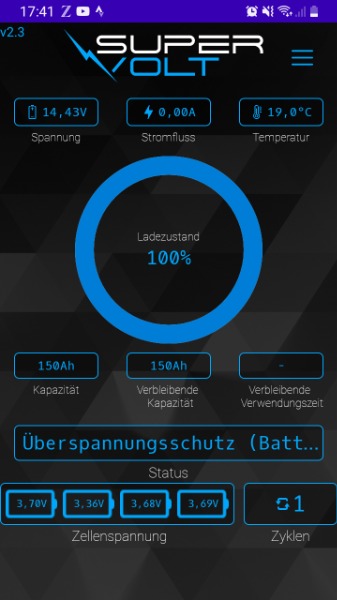

    Ich habe mir 2 Stück 150Ah-LiFePO4-Akkus von Supervolt bestellt (ohne Heizung, neue Version mit 3A-Active-Balancer) und ein bis zwei Fragen an unsere Mitglieder, die bereits LiFePO4-Akkus von Supervolt an Bord haben:
    Punkt 1:
    Vor dem Einbau habe ich diese an ein Blei-Gel-Ladegerät gehangen und vollgemacht. Bei einem Akku ist mir aufgefallen, dass eine Zelle nicht bis auf die max. 3,65V ausbalanciert wird und immer deutlich unter dem Spannungswert der anderen drei Zellen liegt (siehe Bildanhang; zweite Zelle von links).
    Auch beim manuellen Balancen (wie auf der Homepage von Supervolt Homepage beschrieben https://supervolt.de/faq-haeuf…ifepo4-lithium-batterien/) erhöht sich bei längerem Laden mit 14,6/14,7V die Zellspannung nicht. Der Akku geht immer in den Überspannungsschutz. Arbeitet hier der 3A-Aktive-Balancer nicht richtig, oder ist die Zelle nicht ok?.
    Ich habe dazu bereits Supervolt angeschrieben; die Antwort steht noch aus.
    Können vielleicht die Supervolt-Nutzer von Ihren Erfahrungen mit den Zellspannungen berichten? Wie weit liegen bei Euch die Zellspannungen der 4 Einzelzellen auseinander?

    so eine große Zelldifferenz habe ich noch nie gesehen. Da würde ich mal auf einen Defekt der einen Zelle mit dem niedrigsten Wert tippen. Die anderen drei sind mit 3,7 V ja eigentlich auch schon zu voll. Merkwürdig, wie das BMS da eingestellt zu sein scheint.
    Zeigt dir denn die App an, ob der Balancer überhaupt arbeitet?
    Wahrscheinlich kommt er gar nicht dazu, weil die Spannungsdifferenz einfach zu hoch ist. Da bliebe eigentlich nur noch Öffnen und die Zellen einzeln volladen. Das würde ich aber bei einem neu gekauften Akku nie machen. Da bleibt meines Erachtens nur die Reklamation.

    Habe ich leider keinen Screenshot: von 3 Zellen um die 3,27V; die besagte "schwache" ca. 3,22V. Ladegrad der Batterie ca 42% (63Ah von 150Ah).
    Marcus
  • Ein Unterschied von 50 mV bei mittlerem Ladezustand ist schon nicht wenig. Das sollte eigentlich eher im einstelligen Bereich liegen.
    Die Frage, die sich mir stellt: arbeitet der Balancer auch, nachdem der Übervolt-Status eingetreten ist? Die App scheint da ja keine Auskunft geben zu wollen. Weil dann wäre es notwendig, dass das Laderät dran bleibt, ansonsten wird nichts gebalanced. Das wäre vielleicht noch ein Versuch wert, falls Supervolt sich noch nicht gemeldet hat. Bei so einer großen Zelldifferenz kann das mit dem Balancing ein paar Stunden dauern, selbst bei 3 A.

    Die Probleme beziehen sich aber darauf, dass das Ladegerät einen eventuellen hohen Dauer-Ladestrom nicht verkraftet. Einem Akku -egal welchem- ist es völlig egal, aus welcher Ladequelle die (korrekte) Ladepannung bereitgestellt wird. Die Aussage, so ein Ladegerät müsse eine spezielle Kennlinie haben, entstammen den Marketingstrategen, die neben einem Akku auch gleich das "dazu passende" Ladegerät mit verkaufen möchten.
    Die von Dir am Anfang gemessenen 50 mV Spannungsdifferenz sind -für sich allein betrachtet- kein Grund zur Beunruhigung. Die 340 mV am Ende allerdings schon. Das deutet m.E. eindeutig darauf hin, dass eine Zelle defekt ist; denn selbst ohne Balancing dürfte eine solche Differenz nicht vorkommen, zumindest nicht beim ersten Ladezyklus.
    Ein aktves Balancing findet nur statt, wenn ein Ladestrom fließt, d.h. wenn der Überspannungsschutz schon ausgelöst hat, wird ohnehin nicht mehr ausbalanciert. Das muss vorher erfolgen.
    Was Du mal machen könntest, wäre, den Akku mal komplett zu entladen und dabei zu beobachten, wie sich die Zellspannungen dabei verhalten. Anschließend mal wieder laden und beobachten.

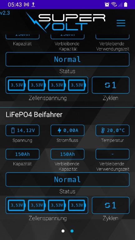

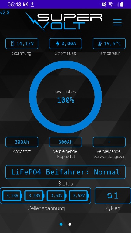

  • Kurzes Update:
    Auf meine Supportanfrage hatte Supervolt zwischenzeitlich geantwortet. Der telefonische Kundendienst reicht Anfragen auch nur eins zu eins an den Inhaber Herrn Bauer weiter. Die Telefonstimme wollte jedenfalls nichts technisches besprechen. Bisher ging es mehr um den Austausch von Formalien (Seriennummer, Barcode). Ich bin also noch dabei die Sache zu klären.
    Habe dann nochmal für zwei Tage mein Ladegerät dran gehangen. Beide Akkus parallel verbunden. Und siehe da: Nun habe ich Vollladung und alle 8 Zellen sind bei 3,53V. Keine Ahnung, warum der Balancer so träge seine Arbeit aufgenommen hat, aber jetzt passt es ja. Dann werde ich den Einbau mal am Wochenende in Angriff nehmen.
    Marcus

    Dann scheint es ja wirklich so zu sein, dass der Balancer trotz Überspannungsschutz balanciert. Hat sich dieser Überspannungsstatus denn von selbst wieder gelöst oder hast du aktiv irgendwas eingestellt?
    Ich würde vor dem Einbau allerdings erst noch einen Lasttest machen, um auszuschließen, dass die eine Zelle nicht doch irgendwie geschädigt ist. Am einfachsten geht das, wenn du einen adäquaten Wechselrichter zur Hand hast. Unter Beachtung der Maximalströme könnte man z.B. einen Heizlüfter dranhängen und die Batterie bis kurz vor dem Unterspannungsschutz entladen und dabei die Einzelzellenspannungen beobachten. Die Spannungsdifferenz sollte so klein wie möglich sein, möglichst unter 50 mV. Dann kann man auch überschlägig berechnen, ob die Kapazität passt.
    Peter

    ... Dann scheint es ja wirklich so zu sein, dass der Balancer trotz Überspannungsschutz balanciert. Hat sich dieser Überspannungsstatus denn von selbst wieder gelöst oder hast du aktiv irgendwas eingestellt?...
    ...Ich würde vor dem Einbau allerdings erst noch einen Lasttest machen, um auszuschließen, dass die eine Zelle nicht doch irgendwie geschädigt ist. ....
    Hallo Peter,
    die Funktion "Überspannungsschutz" aktiviert und deaktiviert sich von selber; da kann man nichts manuell einstellen: Bei Überschreiten von ca. 3,72V einer Zelle geht der Überlastschutz an und Laden stoppt. Dann fallen langsam die Spannungen an allen Zellen und beim Unterschreiten einer Zielspannung deaktiviert sich der Überlastschutz und das Laden beginnt erneut.
    Zum Testen vorab fehlt mir leider die "Laborausstattung", Das muss dann hinterher im Fahrzeug erfolgen. Wechselrichter, Shunt und 1500W Wasserkocher oder 800W Heißlüfter liegen bereit zum Elektronegebrauch....
    Marcus
    So ist es Marcus, und da liegt wohl auch die Wirkungsweise des "Balancings" nach Abschalten:
    Jede LiFePO-Zelle hat das Bestreben, auf die Nominalspannung abzusinken. Dazu bedarf es keiner Entnahme!
    Nun hat der Überspannungsschutz ausgelöst,
    >> Laden stoppt
    >> Die Zellspannungen sinken ganz von allein (bei den Zellen mit der höchsten Spannung am schnellsten)
    >> Überspannungsschutz lässt -mit einer voreingestellten Hysterese- das Laden wieder zu
    >> Die Zellen mit der höheren Spannung nehmen dabei logischerweise weniger Strom auf, als die (eine?) mit der deutlich niedrigeren Spannung
    >> also schrumpft der Unterschied ein wenig
    >> trotzdem löst der Überspannungsschutz irgendwann wieder aus und das Spiel beginnt (für die "schwächere" Zelle auf einem etwas höheren Niveau) von vorn.
    Ob man das so "aktives Balancen" nennen kann, weiß ich ja nicht..., unter Balancen versteht man (bzw. ich) doch in der Regel etwas, das -in welcher Form auch immer- herbeigeführt wird, sei es durch echtes Umschichten der Ladung (aktiv) oder durch gezieltes Vernichten von Ladung in den volleren Zellen (passiv).
    Was hier aber passiert ist meines Erachtens eigentlich eher ein "natürlicher" Zellausgleich, daher dauert das auch u.U. auch mehrere Tage... . Wenn da ein noch aktives Balancing stattfinden würde, wäre das binnen weniger Stunden erledigt; denn der Ladungsunterschied ist bei 3,36 zu 3,7 Volt gar nicht soooo erheblich, der beträgt dann vielleicht noch 15-20 Ah (was bei 3A Balancing ja in ein paar Stunden erledigt hätte sein müssen...).
    Auf jeden Fall soll das aber im Normalbetrieb (d.h. nach der Initialladung) nicht andauernd so sein. Das würde die Zellen, die dann bis 3,7 V geladen werden, auf Dauer ziemlich stressen.
